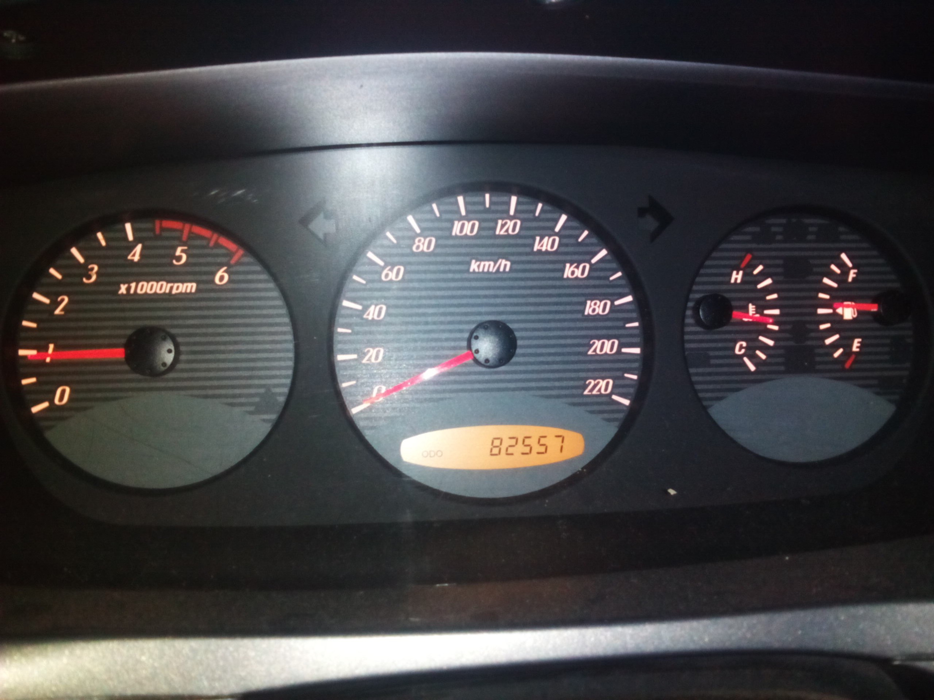

Пробег к тому моменту на Кайроне случился вот такой.

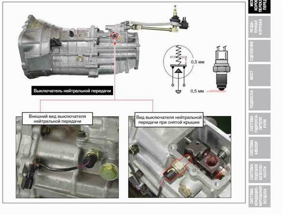

Дело в том, что на Кайронах с МКПП есть такая штука — автоматический подъем оборотов при трогании с места. Без него машина натурально глохнет из-за задушенных мозгами низов. Работает эта система при помощи вкрученного в коробку датчика нейтрали (он же выключатель нейтральной передачи). На датчике сделан шарик, на кулисе — планка с выемкой под этот шарик, зазор между ними — 0,5 мм. Шарик нажимается — машина поднимает обороты. Всё бы ничего, но из-за маленького зазора шарик начинает нажиматься не только при трогании с места, а потому периодически Кайрон сам по себе поднимает обороты. Стоишь ты такой на светофоре, а Кайрон газует. Чистишь снег с лобового стекла, а Кайрон греется и газует. Стоишь в пробке, а Кайрон то поднимет обороты, то скинет, то поднимет, то скинет.

Решение оказалось очень простым и было найдено на всё том же Кайрон-клане — нужно было увеличить зазор между шариком и кулисой методом подкладывания под датчик дополнительной шайбы. Номер шайбы — 007603016102, это штатная, стоящая на датчике, ставится такая вторая.
Самым сложным оказалось этот несчастный датчик выкрутить. Пока я обнимала обогреватель, Тот-Самый-Небезызвестный-Мастер матерился из ямы, бегал туда-обратно за ключами, я предлагала ему создать новый ключ специально для этого датчика, но он сказал, что лучше просто больше никогда никому не будет его менять :D Потому что датчик расположен в очень неудобном месте: длинным ключом туда не подлезешь, рожковым тоже и головкой никак. Можно подлезть только пустотелой трубкой (потому что датчик с проводами и фишкой) определенной длины. Пока Тот-Самый-Мастер искал нечто похожее на такую трубку, я вспомнила, что такая трубка, кажется, всю жизнь каталась у меня в УАЗе. Но где теперь тот УАЗ, не звать же сюда Эллу. Поэтому я слезно попросила Мастера что-нибудь придумать. Он же авиаконструктор. Мастер вздохнул и всё-таки выкрутил этот датчик чудесами золотого приложения рук.
А дальше он просто поставил туда дополнительную шайбу и закрутил датчик обратно. Кстати, имейте ввиду — при закручивании надо быть аккуратным, чтобы случайно не свернуть резьбу на блоке коробки, такие случаи уже бывали.
Мастер мучился не зря — глюк с самопроизвольным подъемом оборотов реально пропал. Теперь всё работает чётко — строго при трогании машины с места.

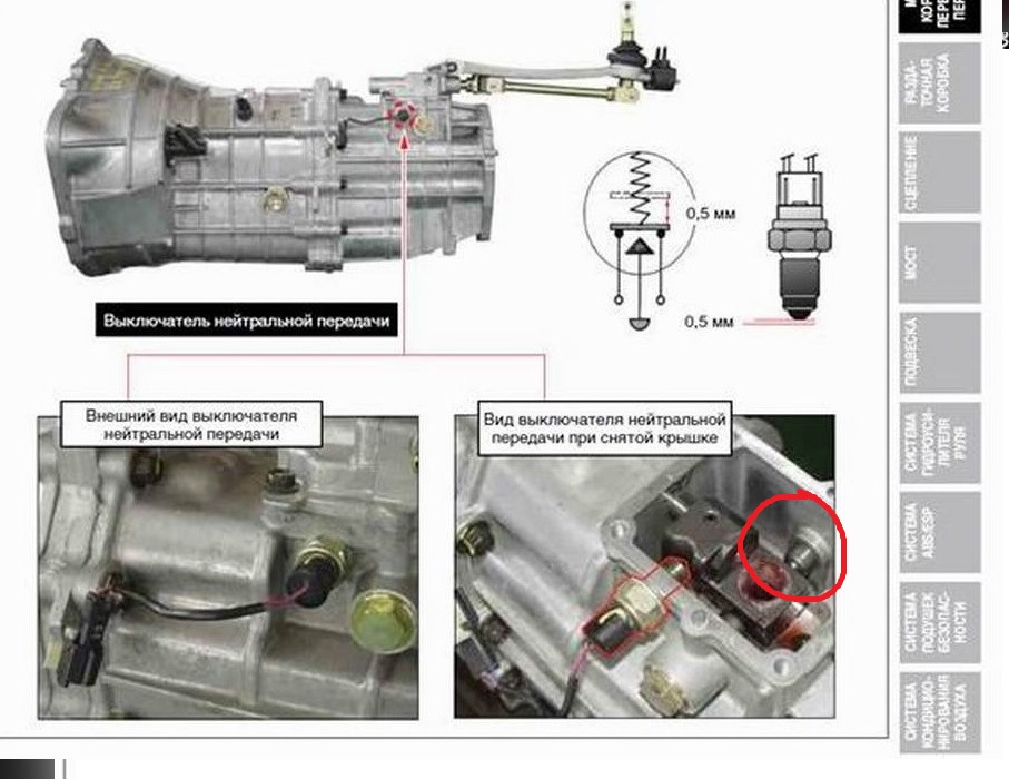

А вот на счёт датчика, не понятно про шайбу, что жмёт на шарик? Штифт или давление какое-то?
Я так поняла, там всё-таки механическое нажатие на него происходит. Вот картинка.
Вув, на этой фотке датчик заднего хода
Да не, это датчик нейтрали должен быть.
Датчик заднего хода, вероятно, с другой стороны кулисы — смотри, там тоже кусок резьбы с шариком торчит.
Не это просто 2 упора, которые нейтраль подпружинивают механически. А датчик нейтрали находится на боку ближе к колоколу
Зачем упору проводочек и фишечка?)
Ты п*** упертая. Все провода, что приходят в коробку, они все заходят по левой стороне.
