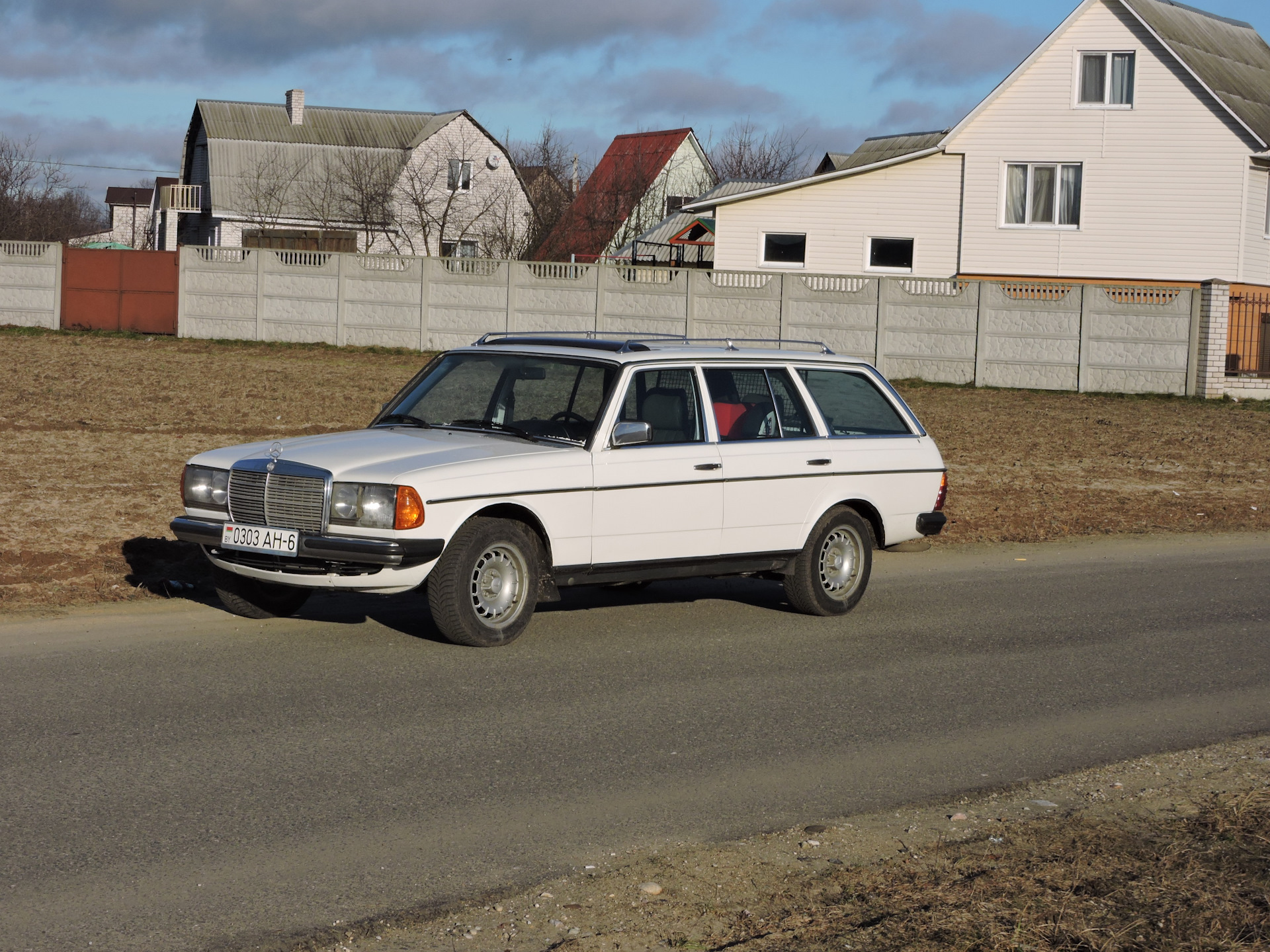

Погода этой зимой очень переменчивая и сегодня (08.01.2018г.) одарила нас солнечным днем с минимальным морозцем, посему остановился сделать для вас несколько снимков:

Сколько загружали в мерса после замены пружин?Сильно проседает?
После замены пружин я его не грузил — предпочитаю пользоваться прицепом.

Виктор, мне кажется, это неверный путь. Превратить практически идеальный универсал в просто хороший несложно, вернуть обратно уже нереально.
Так-то да, согласен, но я езжу и получаю удовольствие, причем сейчас, а сколько той жизни-то?!)))
Витя, очень красивая машина! Но подкрылки…Они портят весь вид(( Он ведь качественно обработан, зачем они нужны? Часто мыть машину, каждую весну проверять внутренние арки, если нужно, исправлять косяки и всё…Бытует мнение, что под подкрылками неплохо всё преет.
У нас что-то столько песка начали высыпать на дороги, что просто жуть. Кромки арок, как мне показалось, начали понемногу сдаваться, поэтому они заново были обработаны и установлены подкрылки. Они подрезаны, чтобы меньше лишних частей выступало. А также сделали их съемными — для удобства проведения ревизий. К сожалению, в разрезе выполняемых задач, они необходимость. Из приятных моментов, +100 к акустическому комфорту!)
HIVIS
если б Витя не сказал, что подкрылки поставил, никто бы эту тему не поднял! Если не вглядываться в фотографии, то даже их наличие не определишь сразу. Мое мнение, вещь необходимая, если эксплуатируешь не только летом по сухому асфальту.
Я тоже ожидал худшего внешнего вида, но всё так удачно подрезали и подстрогали, что вполне сносный вид в итоге получился.
что за питерские подкрылки?
Достаточно массовое изделие из Питера, характеризующиеся дешевизной и посредственным качеством
