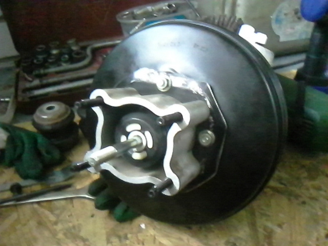

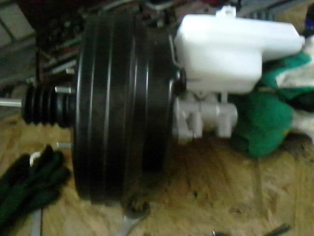

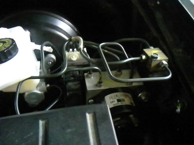

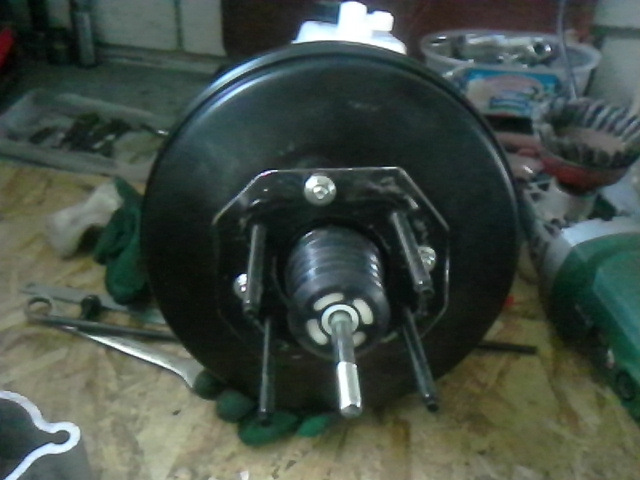

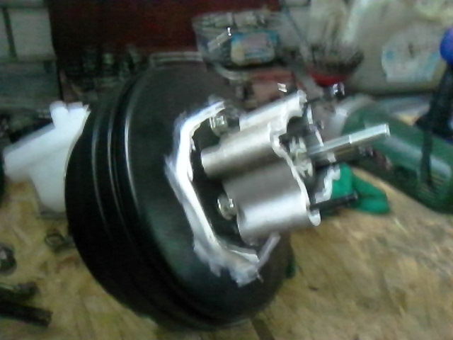

По многочисленным просьбам делюсь своим опытом использования альтернативного варианта тормозной системы используемой в моём автомобиле!
Эпилог ;
С момента покупки авто в 2014 году постоянно было замечено проваливание педали тормоза !
И посдсос вакума в районе рулевой колонки!
Меняли там манжеты но толку было ноль!

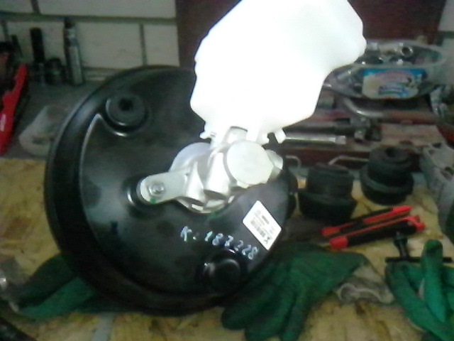

Возвращаясь из поездки в Казань по трассе за 500 км до дома пропали тормоза! Педаль уходила в пол негде нечего не капало жижа в бочке не входит! Вывод перепускал главный тормозной цилиндр!
Разборок там нет как и в моей деревне запчастей тоже нет !

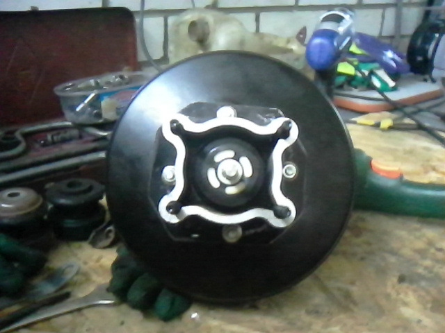

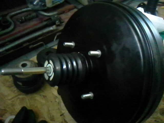

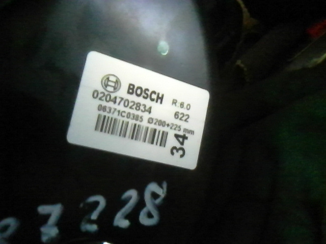

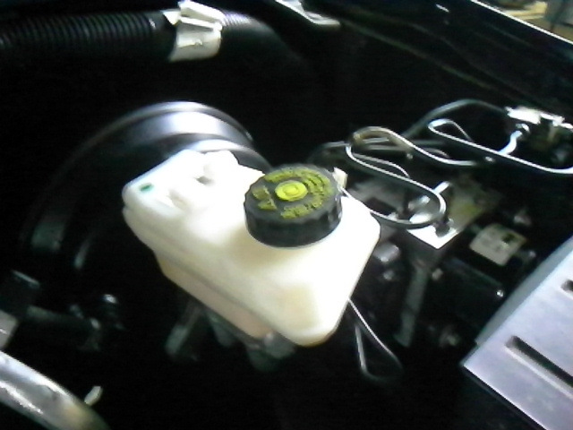

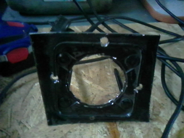

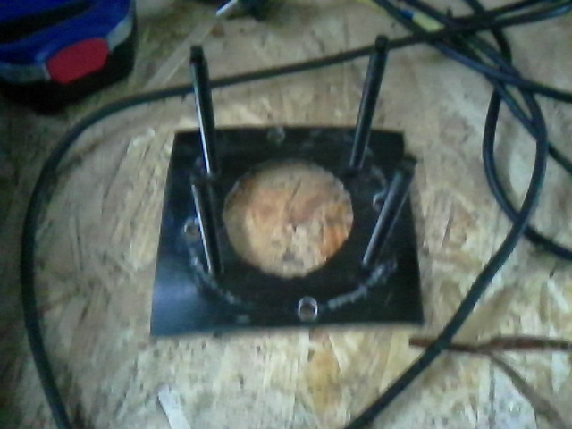

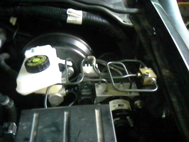

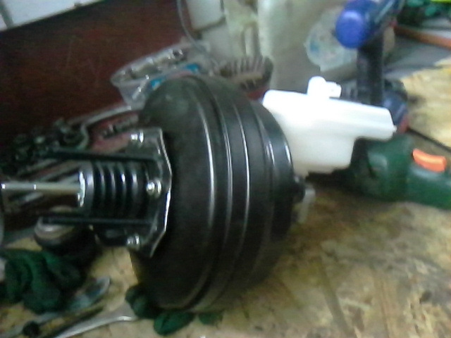

Ребята в сервисе посоветовали поставить тормозной в сборе от Газели! Масса таже колёс Ное соотношение тормозов тоже !
Вобщем что да как опишу ниже !
Фотографий мало но думаю всё будет понятно!
П/с нет фоток как к педали крепил шток через длинную гайку и шпильку с контрогайками!

Как все работает спустя время? Или уже была очередная замена? Тоже появилась проблема с ГТЦ
3 год Работает всё Отлично !
За задним бампером всегда следить надо, даже во сне)))
Сразу предупреждаю тормоза стоновятся другими !
Педаль упругая! Сразу а не в конце !
Непривычно ездить где-то дня два пока не привыкнуть!
АБС срабатывает при резком торможении !
Педаль кажется как будто выше !
Но это на пару дней !

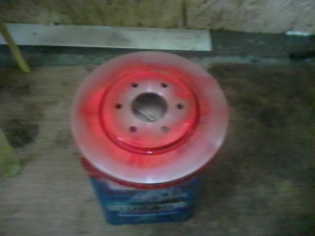

Всю систему я прокачал новой дот 4 !

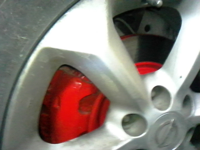

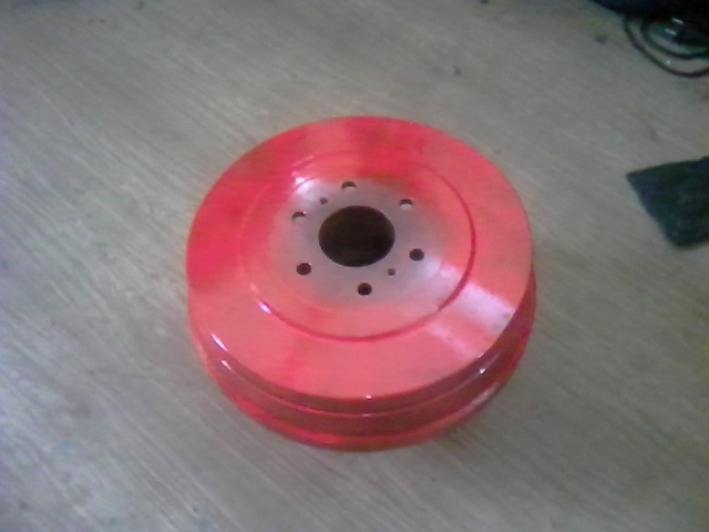

Колдун затянут хочю попробовать выкинуть но пока такой необходимости нет всё 4 колеса тормозят !
Жена даже стала говорить что я стал на светофоре следить за задним бампером !
Как-то так всем добра бобра и удачи на дорогах и вне их!

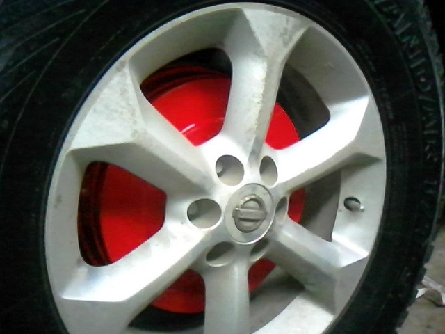

Тормоза красные, ухххх огонь !
СПАСИБО да удачно сделал!
