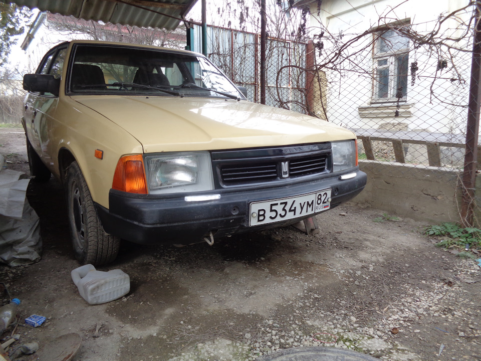

Раз уж взялся за "дела срочные", то решил довести и ДХО. В принципе, штука не "архинужная", но раз уж ПДД требуют "обозначать себя на дороге", включив "Ближний" или ДХО, то из двух зол выбираем меньшее — дабы не натруживать генератор и не сжигать лишних 5% бензина (не помню, откуда такие цифры).

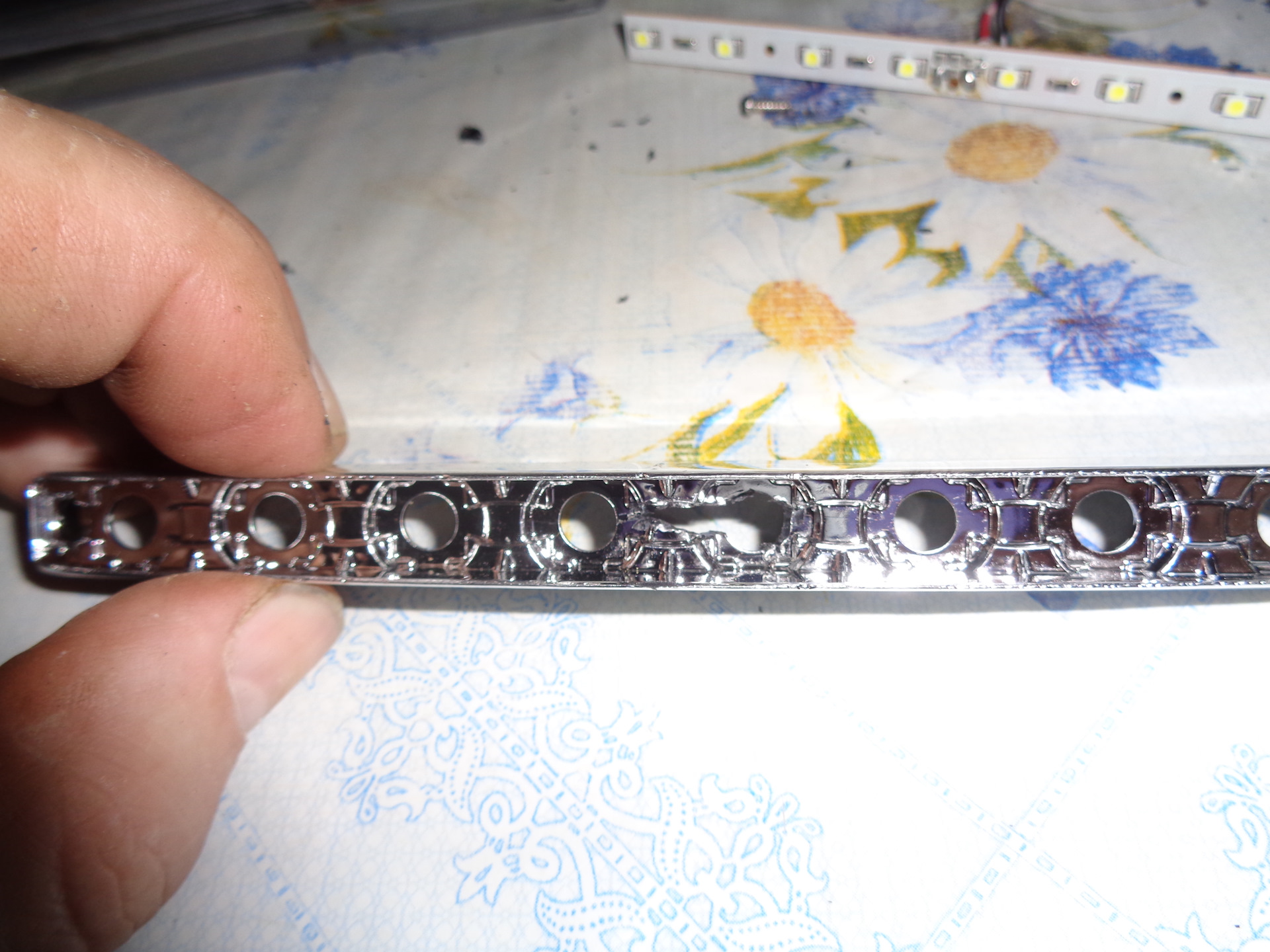

Итак, в августе месяце у меня случилась "Мелочь, но неприятно" (есть такая запись в БЖ), одним из последствий чего было разрушение правой "фарочки" ДХО. "Стекляшка" разлетелась, "никеляха" (пластиковая) — тоже, зато уцела панелька со светодиодами, которую я, как ни странно, не выкинул (натура, как оказалось, всё-таки "хапужная"), что оказалось кстати…
Итак, купленный комплект на замену, знатоки вполне справедливо освистали. Я не парился, что его не сильно видно. Гораздо больше меня озаботил мизерный ресурс девайса. Уцелевшая "фарочка" ДХО от "Аэроплан" (Китай) стойко переносит тяготы, а сменившая её "систеру" — уже скончалась… О как! Нет, думаю, вторую фарочку ставить не буду: лень опять возиться. Лучше — внедрю плату со светодиодами с разбитой…
Первым делом, примерил размеры. Показалось, что не смотря на некоторые отличия, есть надежда обойтись без серьёзных доработок… Уже хорошо!

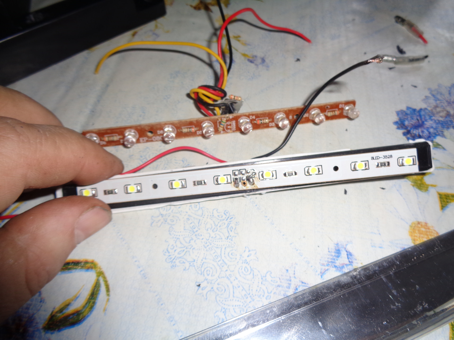

Вскрываю "новенькую"…
Начинаем "вскрытие":

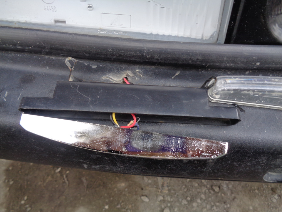

Теперь берёмся готовить "почву" непосредственно на бампере "Слоника":
Теперь, ставлю на её место вчерашние "проделки", пропаиваю провода, изолирую термоусадкой…
