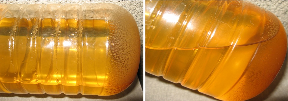

Дизель брал чистый без антигеля из предыдущих статей, который замерзал.

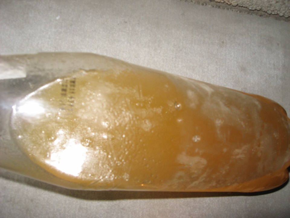

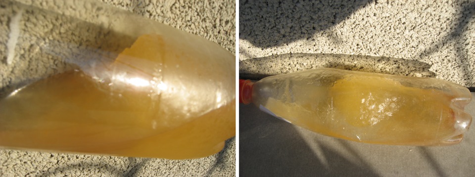

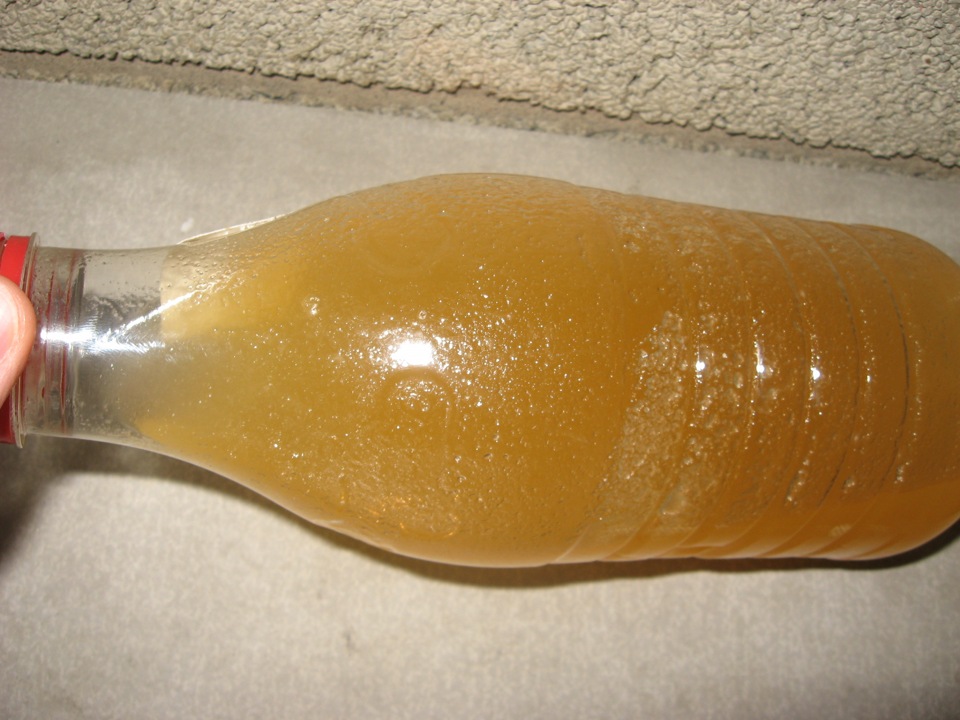

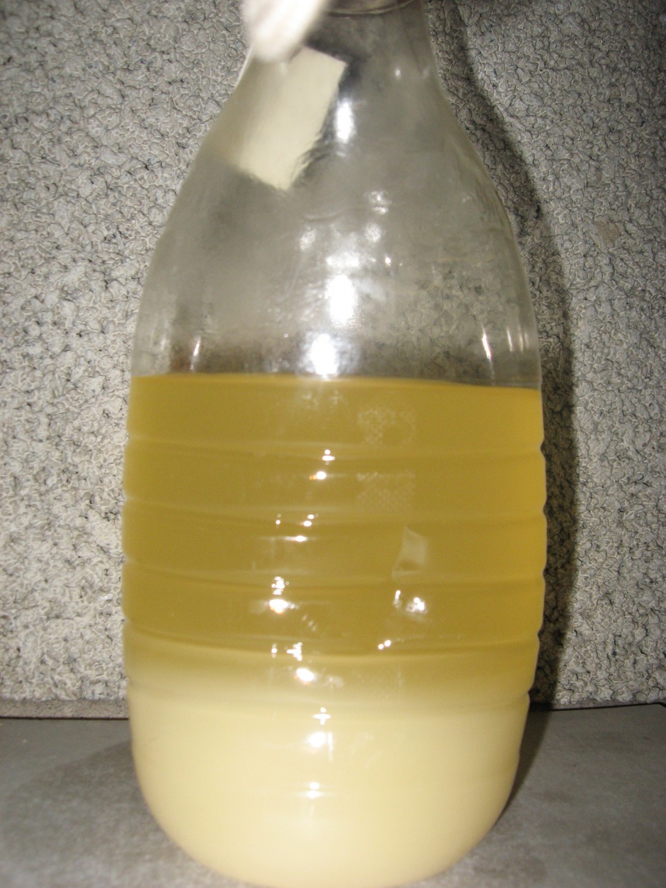

Летний дизель кастрол. Первое фото: Температура -13. Бензина около 1-го литра на 10 литров дизеля, уже не каша, но не много густой. Второе фото: Температура -15. Бензина столько же, но добавил антигеля, помутнел, полностью жидкий, не густой. Третье фото: Утро, на солнце температура -12.
Летний дизель кастрол, температура -13, добавлено в пропорции около 1-го литра бензина на 10 литров дизеля.

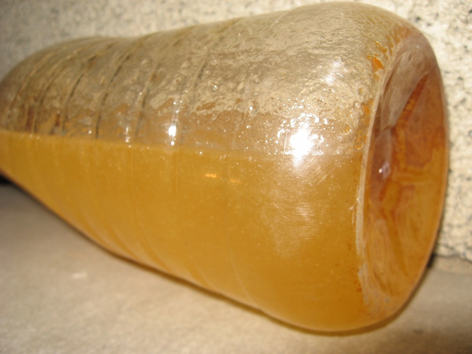

Летний дизель кастрол, температура -15, бензина в пропорции около 1 к 10, с добавлением антигеля.

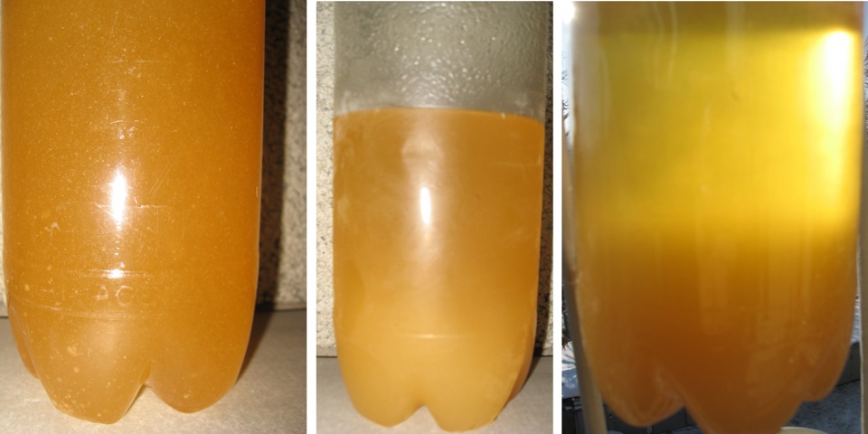

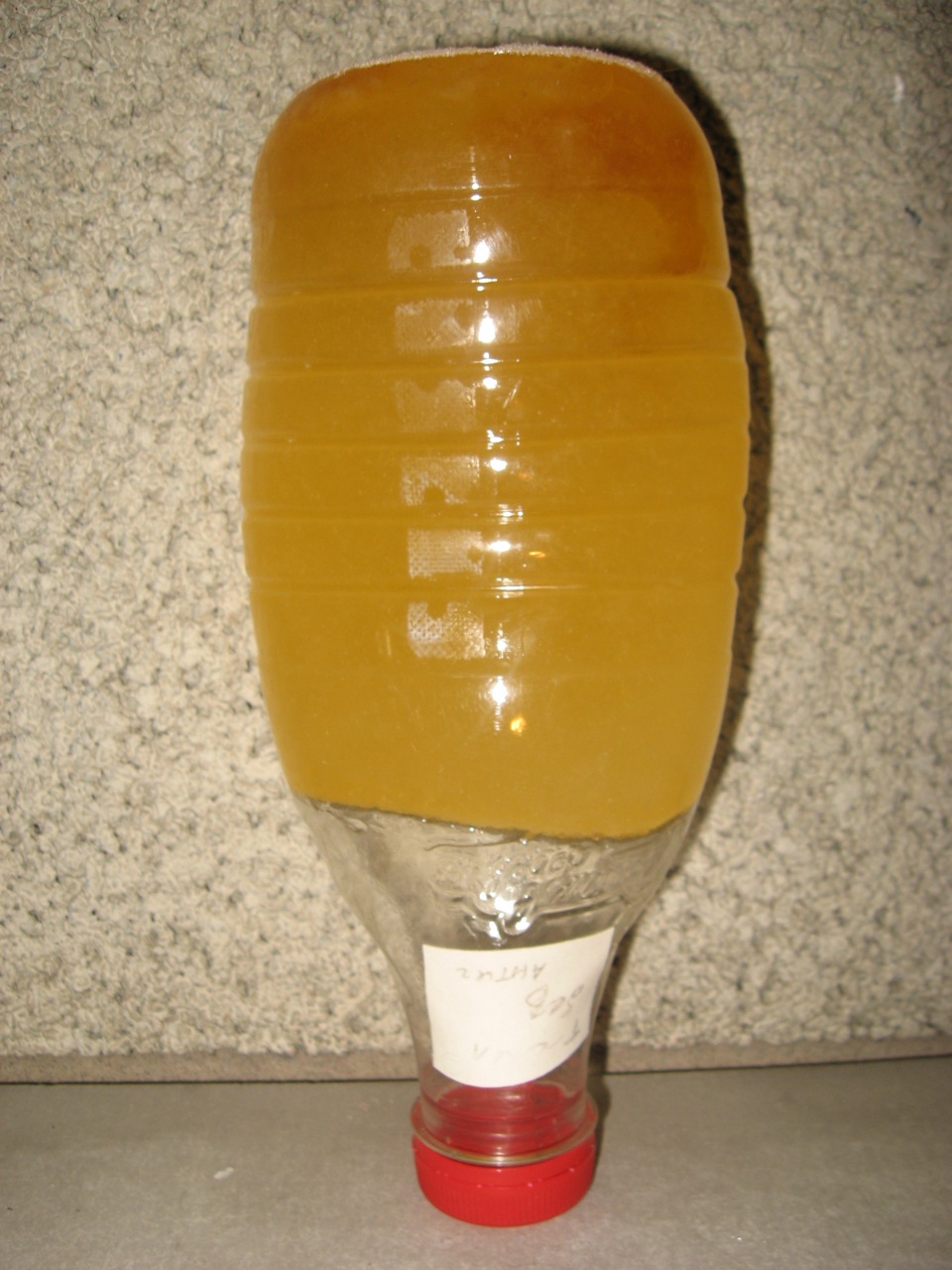

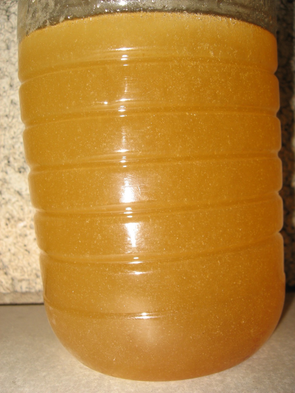

Первое фото: Синоил, температура -15. Бензина в пропорции полтора литра бензина на десять литров дизеля. Помутнел, жидкий, парафин присутствует. Второе фото: Температура -12 на солнце.
Кмг. Температура -13. Бензина 1 литр бензина к 10 литра дизеля. Если взболтнуть бутылку, то белый осадок растворяется, дизель жидкий.

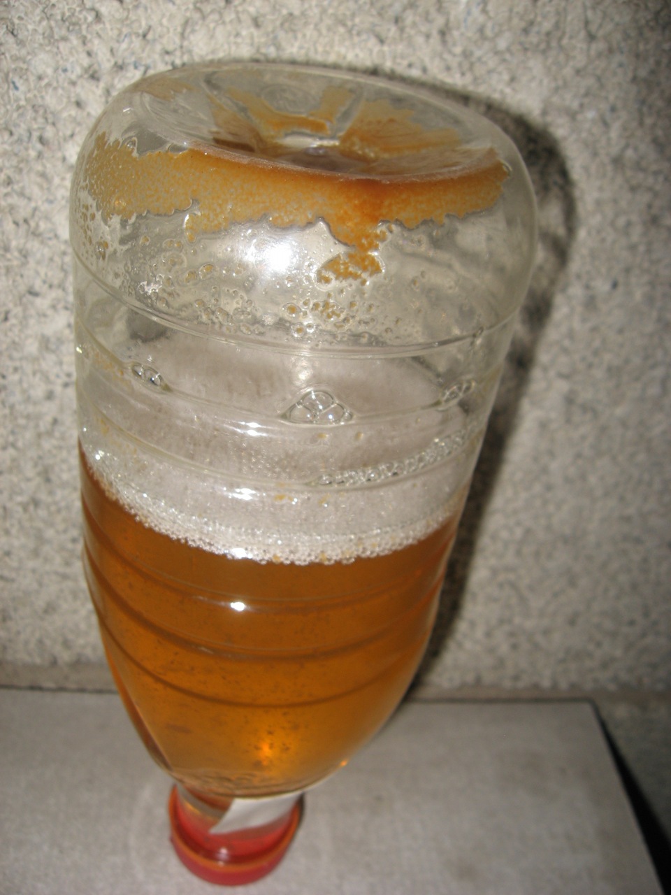

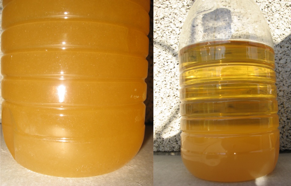

Летний дизель рп. После добавления обычного керосина образовался вот такой вот осадок. При взбалтывание не пропадает
Летний дизель РП. Осадок после добавления обычного керосина.

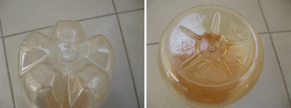

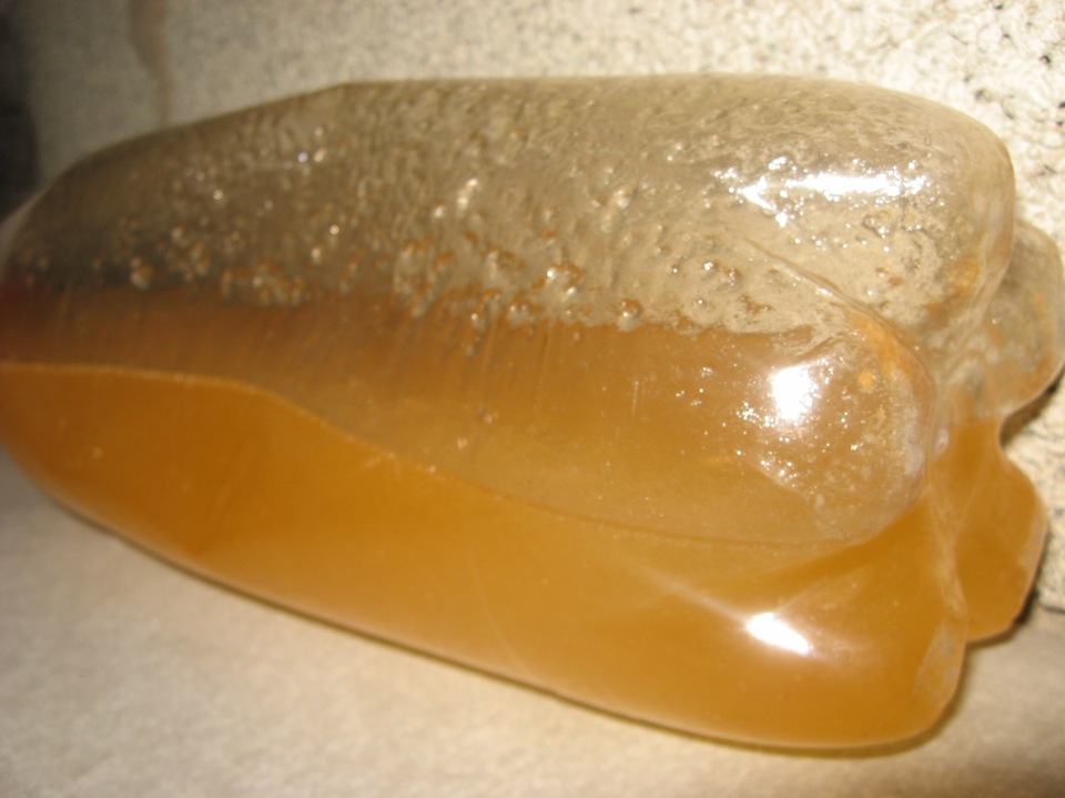

Дизель Т-оил. После того, как все замерзло со спиртом и тормозной жидкостью, добавлен обычный керосин, 1 литр на 10 литров дизеля. Все равно все замерзло при температуре -13.
Летний дизель РП. Здесь обычного керосина добавлено в пропорции 2 — 2,5 литра керосина на 10 литров дизеля. Жидкий, но весь с осадком и мутный, густоват. Температура -13.
Летний дизель РП с обычным керосином, -13.
Дизель синоил с авиационным керосином, 1.5литра на 10 литров дизеля. На фото видно кусок каши. Температура -13

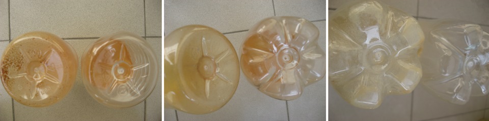

Первые бутылки с обычным керосином и въевшимся после него осадком, вторые бутылки с авиационным керосином. Сонар зимний-Синоил-Кмг
Первая бутылка — летний кастрол, вторая — синоил, обе с бензином, на дне осадка нет.
