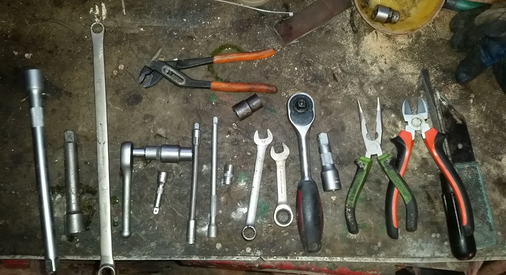

Для замены термостата понадобятся следующие инструменты.
Ключ на 8 накидной.
Головки на 8 и 12.
Набор удлинителей разной длинны. Желательно иметь гибкий удлинитель или карданчик.
Ключ на 12 накидной.
Ключ на 12 с трещёткой.
Ключ на 14 удлиненный.
Нейлоновая стяжка.
Длинногубцы, утконосы или пассатижи.
С таким набором инструментов всё делается довольно просто, и можно не снимать колесо, для снятия ремня генератора.

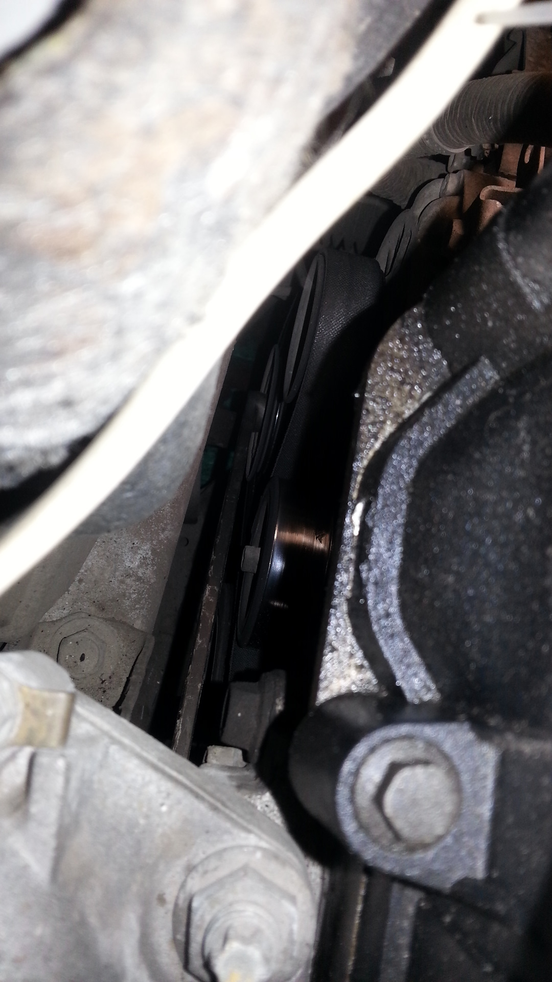

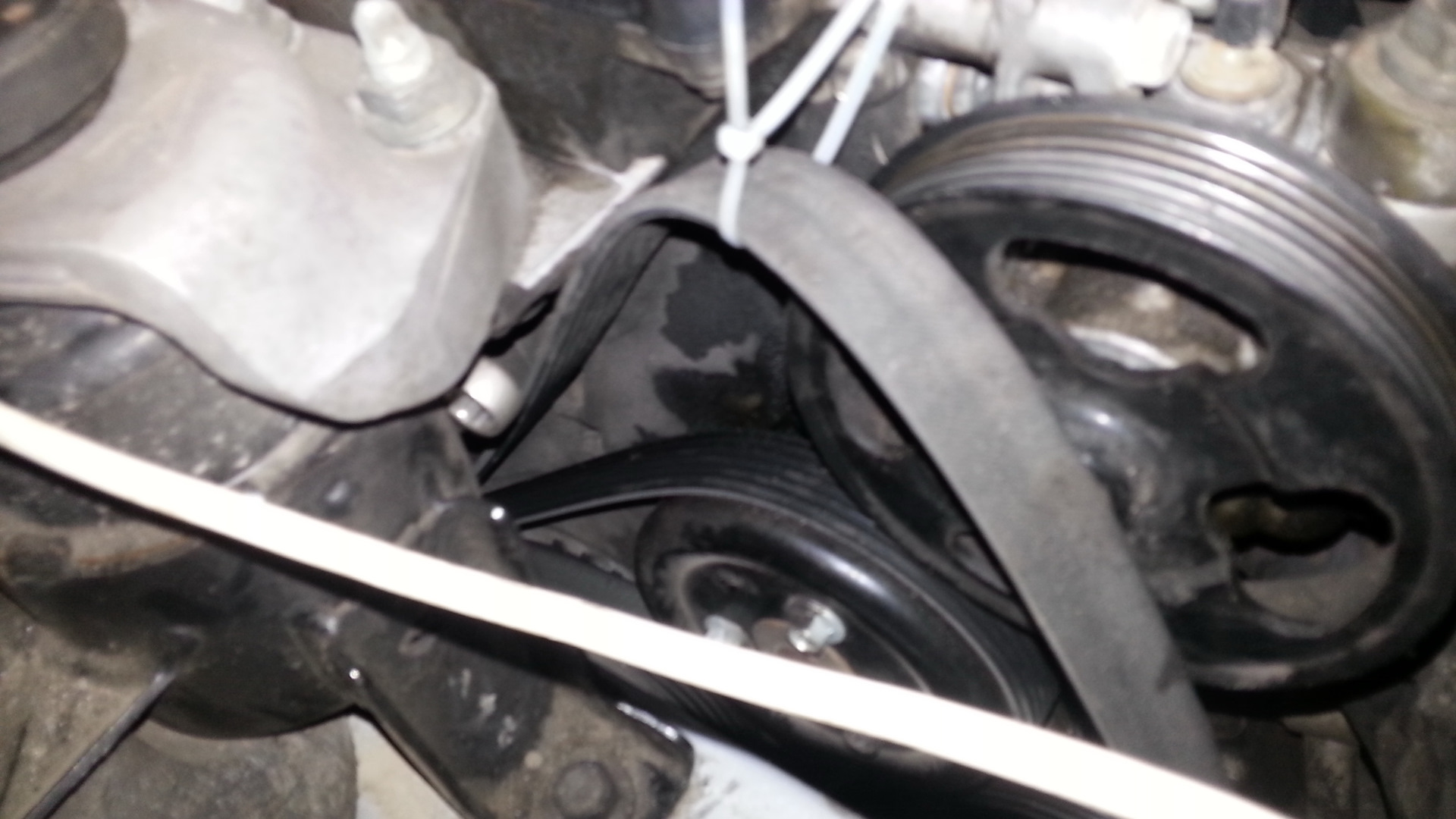

С помощью длиннного ключа на 12 ослабляем натяжение приводного ремня и скидываем его с насоса ГУРа. Ремень лучше подвязать, иначе он может слететь с остальных шкивов, потом придется тратить время чтоб его обратно одеть.
Далее, откручиваем три болта крепления ГУРа. Нижний крутить не очень удобно, тут пригодится гибкий удлинитель для трещетки.

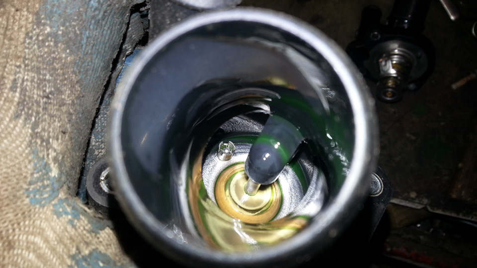

Затем, откручиваем три болта на "8" и снимаем термостат. Звучит просто, не так ли? Когда в первый раз менял термос, без нужных удлинителей, проклинал японских инженеров так, что у них наверное все сакуры обсыпались. Второй раз, с тоненьким гибким удлинителем, поменял термос "в касание".
Старый термостат, помимо того, что не работал, видимо, ещё и немного сопливил.
