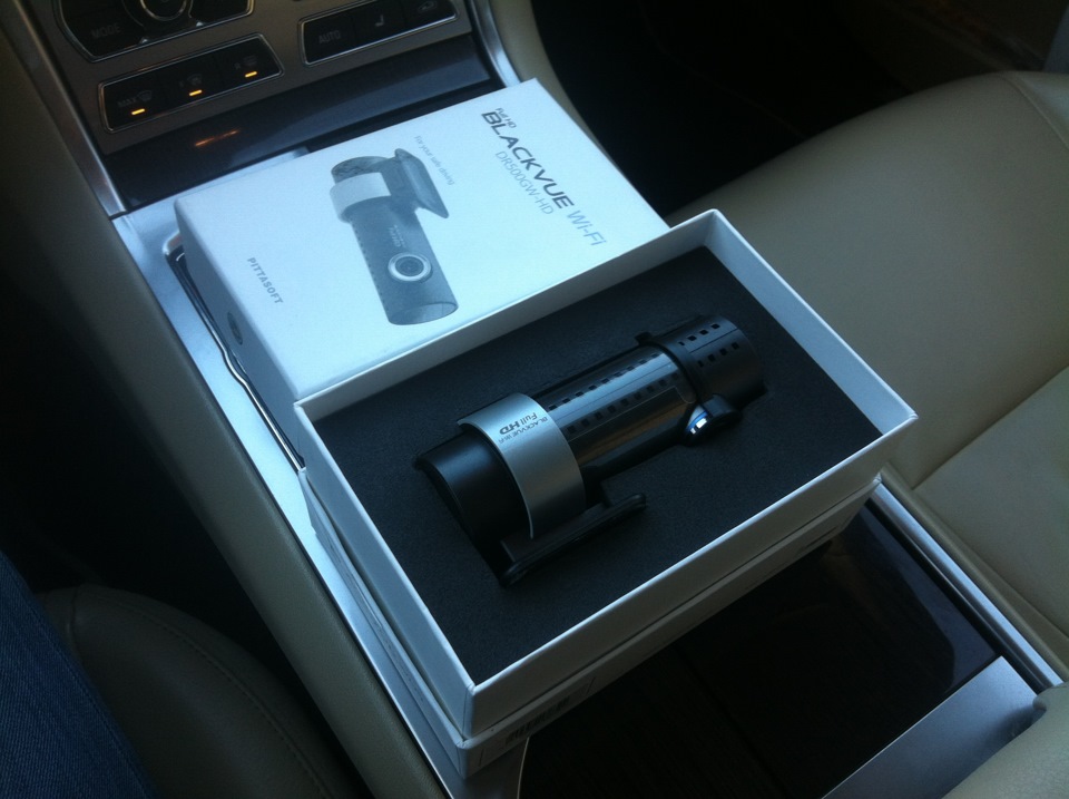

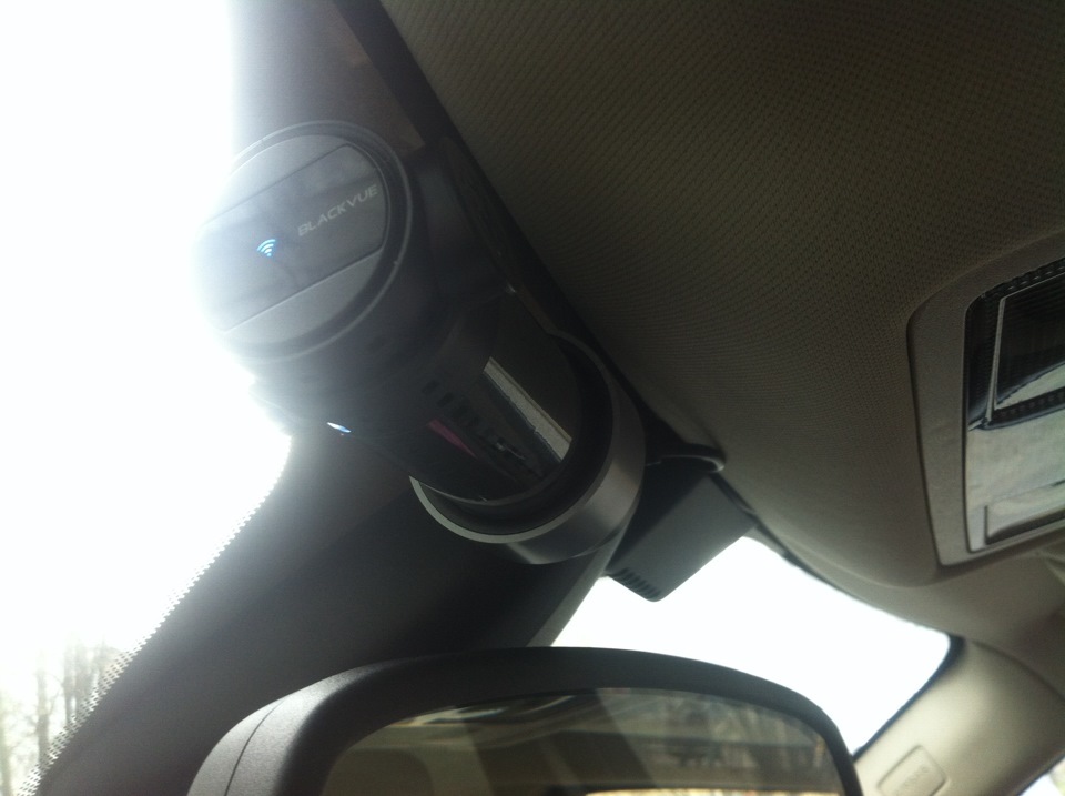

Наконец в коте появился видеорегистратор — Blackvue 500-й! Подарок от родных на д.р.:) На выходных произвел инсталляцию — сначала думал разобрать плафон и к разъему подключить, но погода была не айс — моросило, да и я понял, что протянуть штатный кабель до прикуривателя в подлокотнике нет проблем) Но…Проблема вскрылась, где ее не ждали — разъем прикуривателя в подлокотнике за крышкой "POWER OUTLET" не захотел делиться током с регистратором по непонятным для меня причинам! Два других — в пепельнице и у воздуховодов задних пассажирских сидение — прекрасно работают. Подключил к последнему.
Кто вообще пробовал на работоспособность разъем прикуривателя в подлокотнике? Я до этих выходных — ни разу.
И еще глюк — не хочет к айфону подключаться! К леново супруги коннектится, а айфон регистратор не видит. Пока некогда было разбираться, надо будет в грядущие выходные поэкспериментировать.

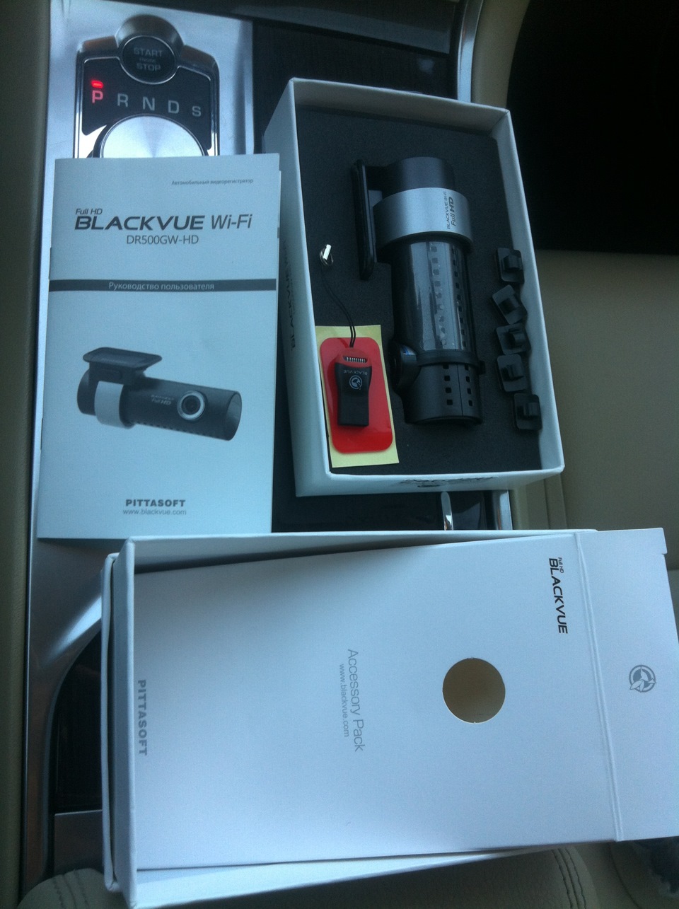

апдейт!
Разобрался)
залез в настройки паролей на вайфай на компе, все снес и поставил новые.
затем подключился к вайфаю в настройках огрызка, ввел новый логин/пароль, врубил прогу и вуаля — все работает! Теперь можно онлайн просматривать список роликов на карте памяти, выбрать нужный просмотреть и сохранить на огрызке, либо тупо смотреть картинку с камеры в режиме онлайн.

на рендже я подключал к штуке которая у зеркала была, там был разъем, туда и подцепил, в наших ягах есть такое? не хочется тянуть куда-то хочется чтоб все рядом и аккуратно… есть где почитать? не встречали? :)
На иксэфе можно подключить к подсветке салона, но мне ничего разбирать и резать не хотелось, тем более на холоде, и я протянул через салон, скрыв провод в тоннеле, под бардачком, обшивки стойки и потолка-все аккуратно и ничего не бросается в глаза. Длинны провода хватает)

Разобрался)
затем подключаешься к вайфаю в настройках, запоминаешь, врубаешь прогу и все работает!

все решилось-видимо дефолтный пароль был не совсем такой, как в инструкции…
