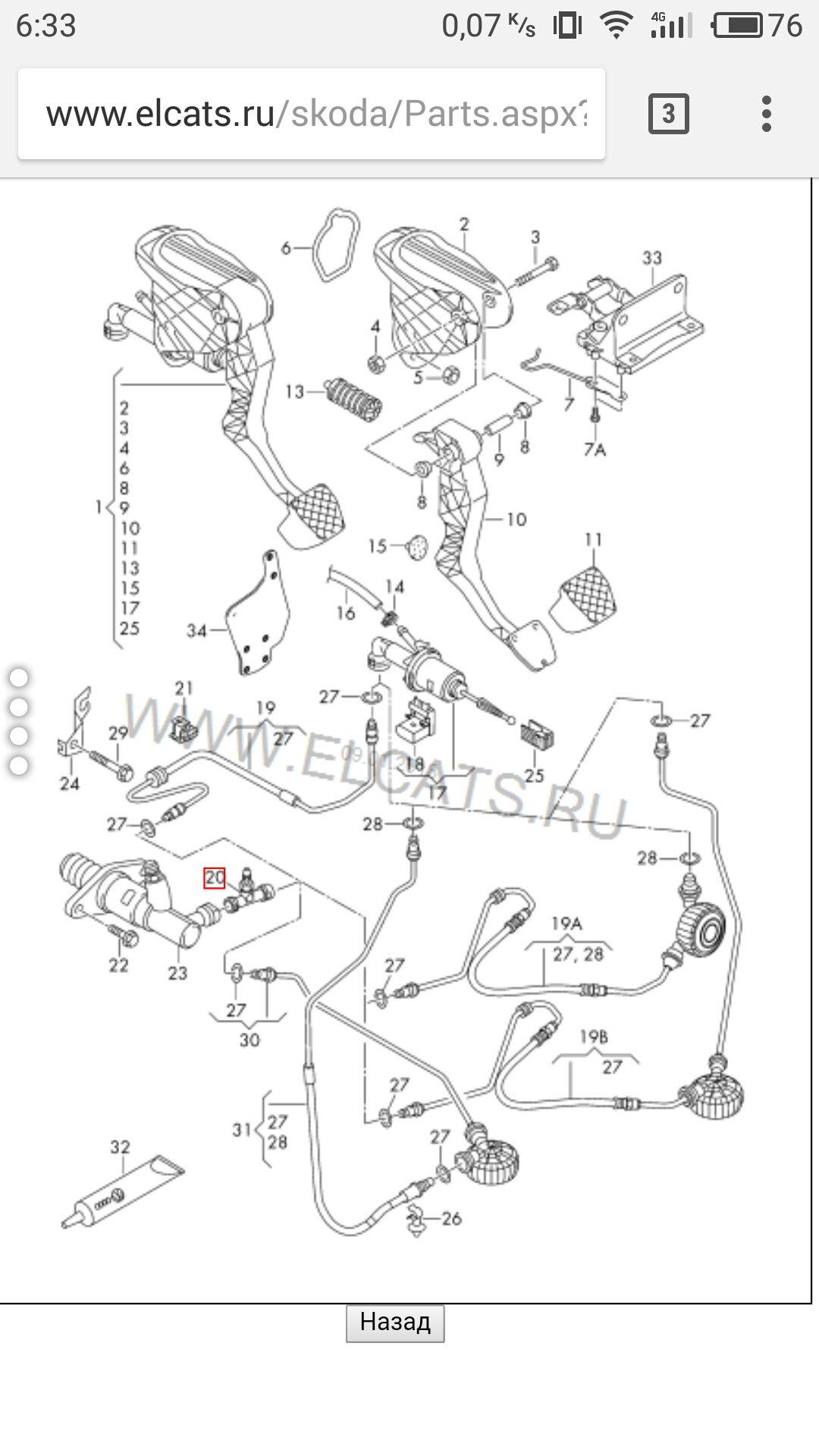

Вопрос к знатокам: парни, у кого есть какие мысли. Начну с того, что до 31-го декабря со сцеплением никаких проблем не было и машинку припарковал на три дня абсолютно не думая о чем-то плохом. Морозов эти дни не было, одна сплошная сырость. Сажусь в машину спустя три эти дня, выжимаю сцепление, чтобы завести машину, а педаль какая-то "вполхода" слишком лёгкая. Вообщем, машина едет как обычно, только педаль провалилась как бы на половину. Сцепление не ведёт, не пахнет им… Напрягла такая ситуация. Пришлось пару дней ездить по делам и уже вроде привык к "новому" положению педали при переключении передач, тем более, что в верхнюю точку она возвращается. Поехали сегодня вечером с семьёй, окончание праздников всё таки:) После примерно пяти часов стоянки, что мы гуляли, сажусь заводить машину, а педаль уже почти в пол. Ну, пипец, думаю, приехал. Удалось вполне нормально и как обычно выехать с парковки. Педаль из положения "почти в пол" вернулась снова в положение "наполовину" после нескольких переключений с первой передачи на нейтраль пока выезжали с парковки. Так вполне нормально и приехали. Так вот вопрос собственно в чём: куда копать, чтобы лишних запчастей не накупить? Сцепление менял около 100 000 км. назад. Чувствую, что его не ведёт. Подтёков тормозной визуально не видно. Уровень тот же. Летом была замена тормозной жидкости. Прокачивал только тормозную магистраль. Сами тормоза исправны. Имеется мысль: прокачать малый контур, что относится к самому сцеплению (если я выразился правильно). Спасибо, что прочитали много текста, в меньшее не удалось все объяснить.

2 недели назад полностью провалилась педаль сцепления, заменил рабочий цилиндр.
Вот и я склоняюсь к его замене. Ценник конский в Москве конечно. По регионам в три раза дешевле.
Алексей привет, )конский это сколько?
Привет Олег! В Москве 6410. В том же Белгороде, Курске и Воронеже (товарищ с Д2 подсказал сайт) не доходит цена до трёх руб:)

Я брал фирмы Сакс(Германия) за 40$ это с небольшой скидкой.

Ещё вопрос: прокачивать вроде бы ничего не понадобится, если на педаль сцепления не нажимать при замене? Верно или я не прав?
я прокачивал, так как у меня она до конца провалилась))
В твоем случае думаю тоже немного надо будет прокачать и долить тормозуху

Вот и у меня похоже та же проблема. Только разве, пока подтёков не видно. Плюс, думаю, что возможно виноват перепускной клапан.
У Октавии может и не быть потеков, все вытекает через гофру в корзину. И тормозухи «пропуск» выработка была на цилиндре только посередине (когда разобрал и высушил) т.е. он не постоянно пропускает, а только когда проходит среднее положение. А в крайних точках все норм.
Понял, спасибо
У нас же 2 цилиндра, рабочий и главный, проблема где-то там кроется

Приветствую! А ты мне напомнил одну беду, которая меня когда-то настигла при езде ещё на фольце В3. Погнуло у меня тогда шток рабочего цилиндра при трогании с места со светофора, ну и педаль сцепления сразу провалилась… Мысли новые рождаются:), рабочее утро начинается:)

Что-то из этого, наверное точно на помойку пойдет: позиции 13, 17, 20, 23
