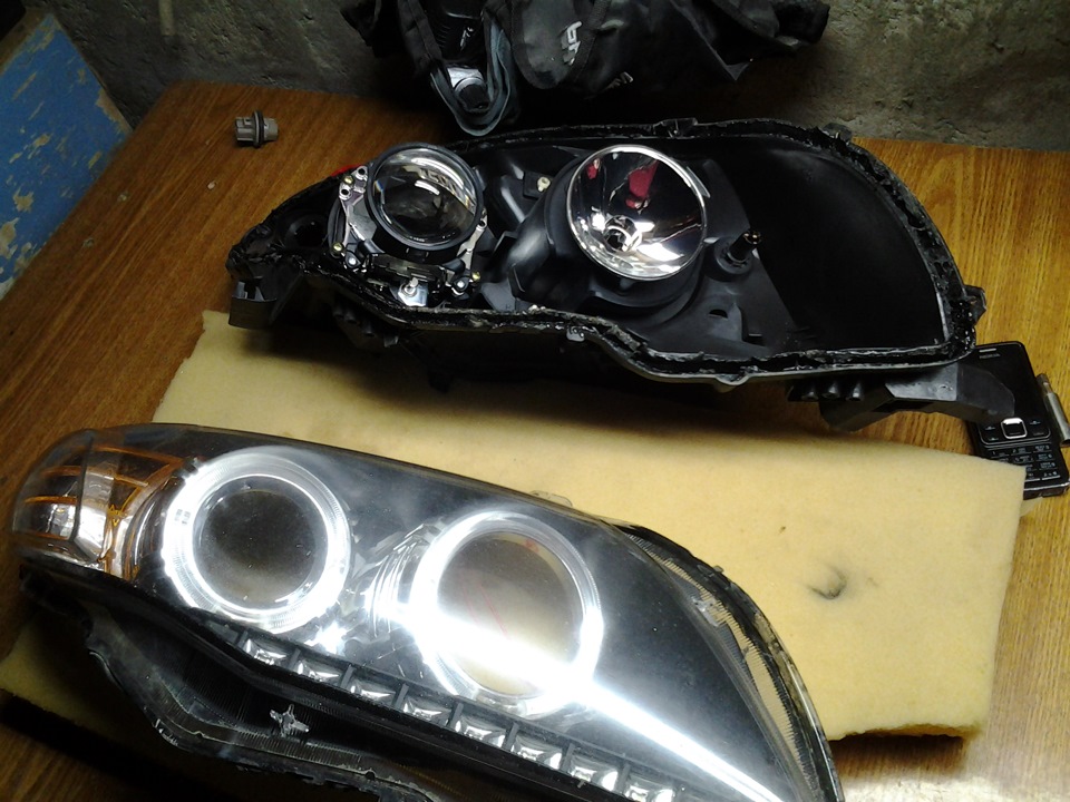

Вчера приступил к доработкам китайских фар купленные на кануне с рук.
Газовая плита 150-170 гр помещаем на 10 мин через каждые 2 мин меняем местами так как она не влезает целиком, после как уплотнитель станет мягкий раздвигаем заднюю часть и стекло со стороны дальнего света .
Причина разборки фары замена света диодов, разделения включения линз и диодной ленты !
Прикупил диоды по 20 р шт 18 шт в добавок к ним приступил к сборки линейного стабилизатора спосиба за очень качественную информацию SimbaBlack www.drive2.ru/b/339900/ на один комплект деталей нужно на 25 р
