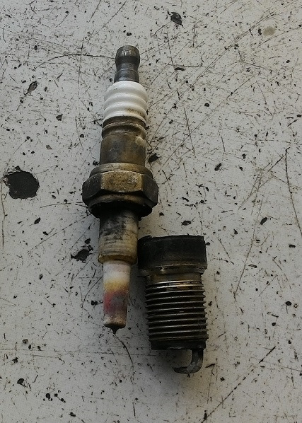

После ревизии ходовой решил поглядеть на свечи.При выкручивании одной из свеч вылезла неприятность, а именно:

А свечи случайно не с короткой резьбой купил?Я себе тоже такие с начала заказал вышли они 1600 рублей, потом оказалось что у меня стоя с длиной резьбой и заказал другие только уже цена была 650 рублей за свечу.Но у меня Рестайл 2.3
Купил один в один как стояли, как на первой фотографии, на которой старая свеча

У другана нжк точно так же обломилась и ещё случаи были.я им перестал доверять
