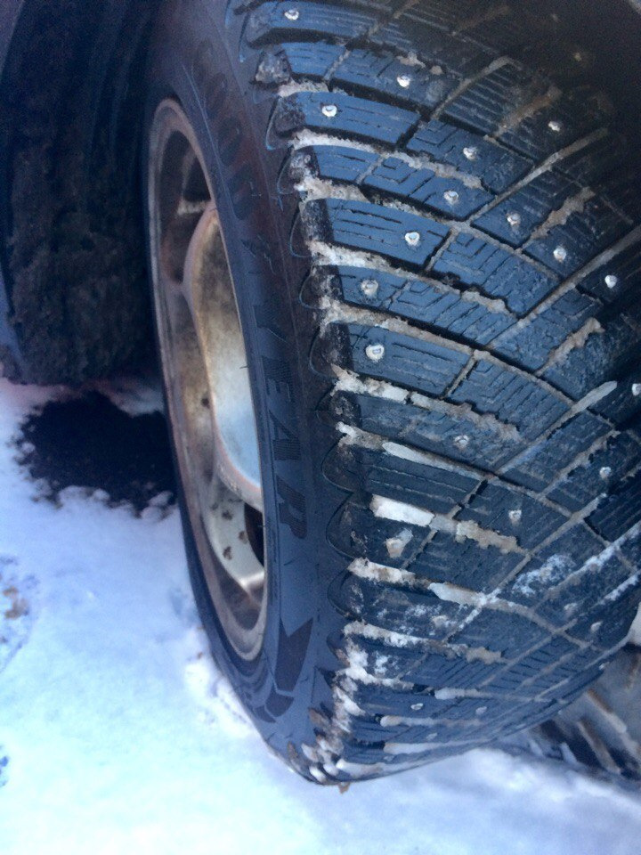

Долго мучится я не стал и одел свой зимний комплект колёс.
Но и тут вкрался НЮАНС.
Прошлый год я откатал на зиме с развалом. Но Хаккапелита ( лет ей столько — столько не живут) была им подъедена на задней оси. Пришлось ставить еденные колёса на морду, а более менее живые на зад. И получились в результате шинки чуть ли не "вайтволлы" )))
Так я ездил пару недель пока не приобрёл пару Goodyear ultragrip ice arctic 205/55/16 94T — по сходной цене 4500 руб. шт.
Резина хорошая пр-во Польша. По шумности не шумней моей старушки хаккапелиты 5.
Кому интересно читайте отзывы — все хвалят.

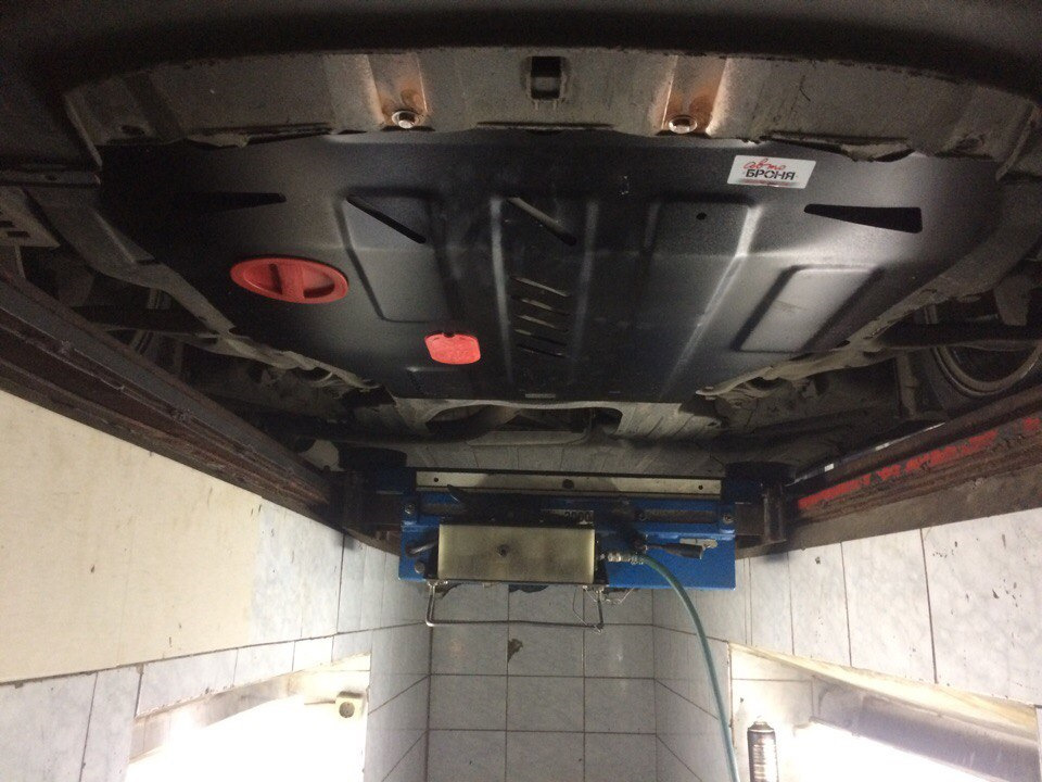

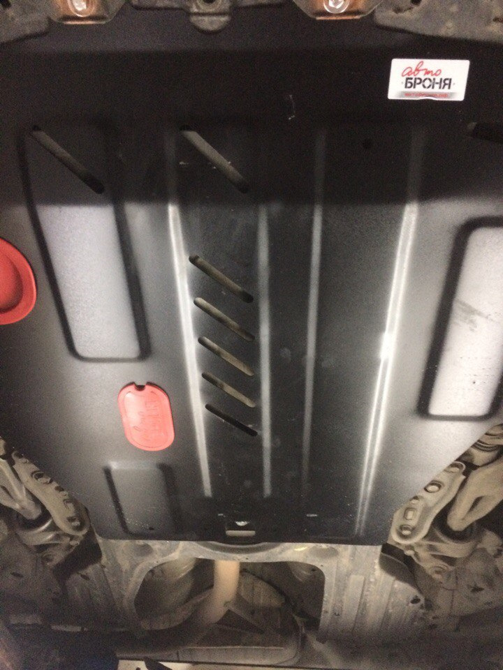

Ещё подарок, и жизненная мне необходимость, защита картера от Автоброня, теперь снег мне в арки )) и моё днище под защитой)))
Ну и собственно успешно поставлена на машину.

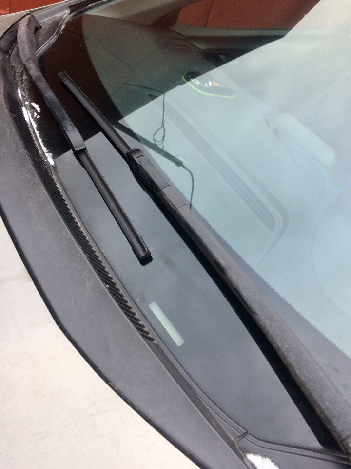

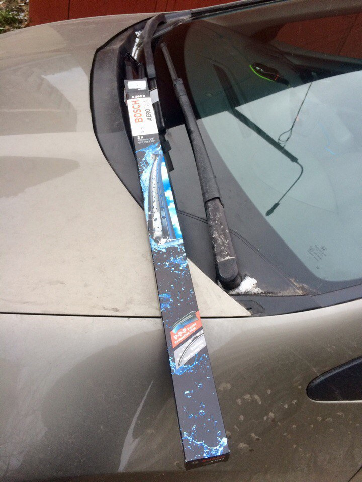

Ещё прикупил Bosch AeroTwin A392S за 990 руб.

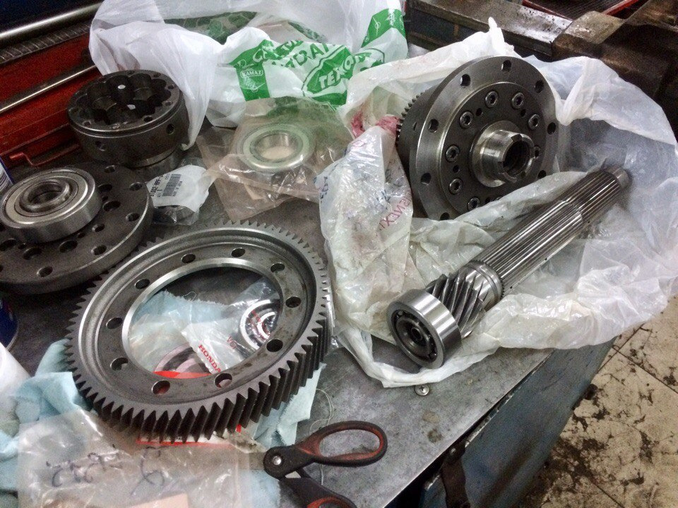

Короткую ГП 4.75 и блокировку Дифференциала OBX приобрёл у Manve2010
Робот не захотел дружить с короткой ГП.
А у меня механика — то что надо)

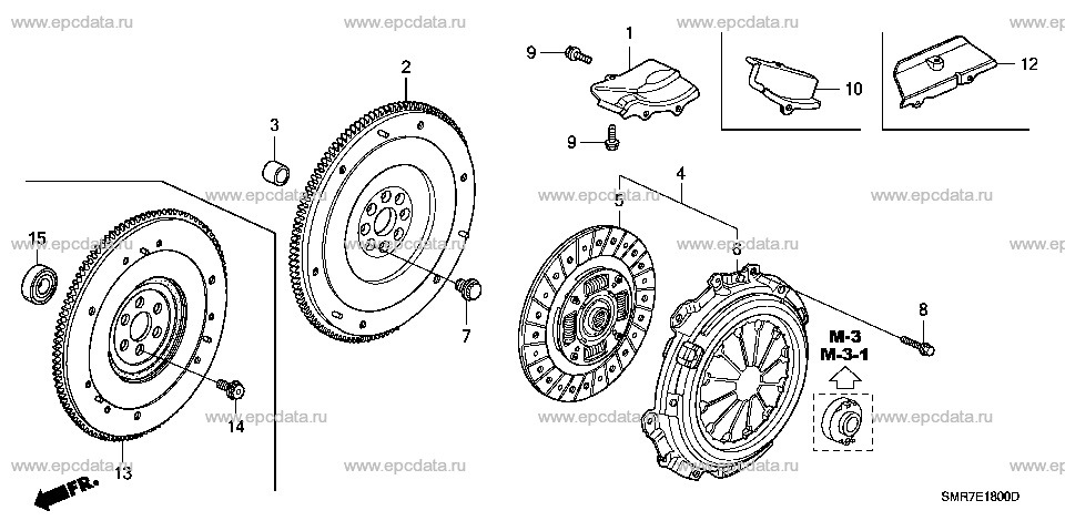

Далее была закупка по запчастям для внедрения всего этого, ну и раз залез в коробас, то всё там поменять чтоб лишний раз не лазить.
Полный список подшипников для замены.
1. 22810-PLW-005 Выжимной подшипник
2. 91101-RPF-003 Подшипник
3. 91002-RPF-003 Подшипник
4. 91003-RPF-003 Подшипник
5. 91004-RPF-003 Подшипник
6. 91005-PPS-003 Подшипник дифференциала (меняются редко) 2шт
Сальники которые рекомендуется поменять при ремонте.
1. 91216-PHR-003 Сальник первичного вала
2. 91206-RCT-003 Сальник привода правый
3. 91205-PL3-B02 Сальник привода левый
4. 91214-PWA-003 Сальник коленвала задний

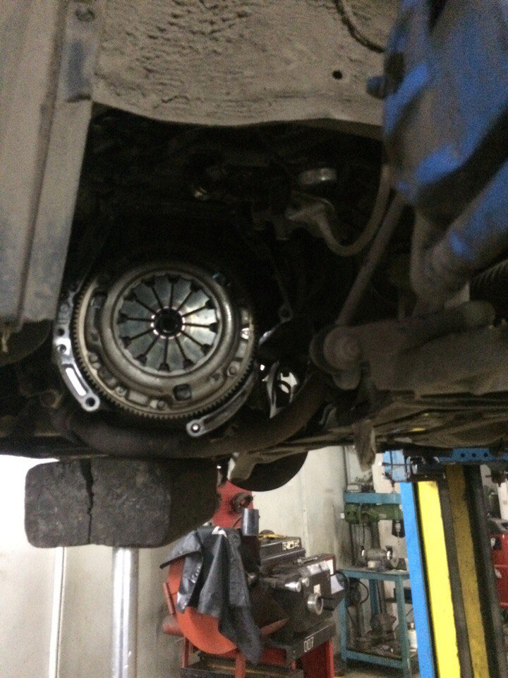

Обратился в клубный сервис "АИДА" в мск для переборки и установки данных Тюнячек.
Отдельное спасибо Focus-Nik за быструю и оперативную работу с моей машиной.
На всё ушло 3 дня. Мне и не к спеху было. В первый день в сервисе сняли коробку.
Второй день ушёл на сборку ГП и перекидывание передач и установку диффа.

Катаю на 2 машине эту резину, мне нравится…но шумная очень все-таки после хаккапелиты-4:(

Никита а ты не в курсе, сняли коробку и вызвала подозрение деталь под номером 3, эту втулку тебе не снимала, не меняли?
неа. не меняли. я на всякий выжимной менял.
Тоже шумел когда рукой крутишь?
шуршал не навязчиво. решили поменять на всякий
Ясно:)
Я имел ввиду в комплекте на дворниках Bosch, как ты себе поставил.
такая защита спасла поддон, когда меня в лес выкинуло. Пока летел, этой защитой снес по дороге пень. Хоть и вышло, что пришлось ее менять, один хер это проще, чем с движком потом возиться
цена поддона не сопоставима с ценой этого куска железа (про защиту если чё). согласен
Я так понимаю, на защите отверстия закрытые красным пластиком для замены масляного фильтра и слива масла?
Все верно

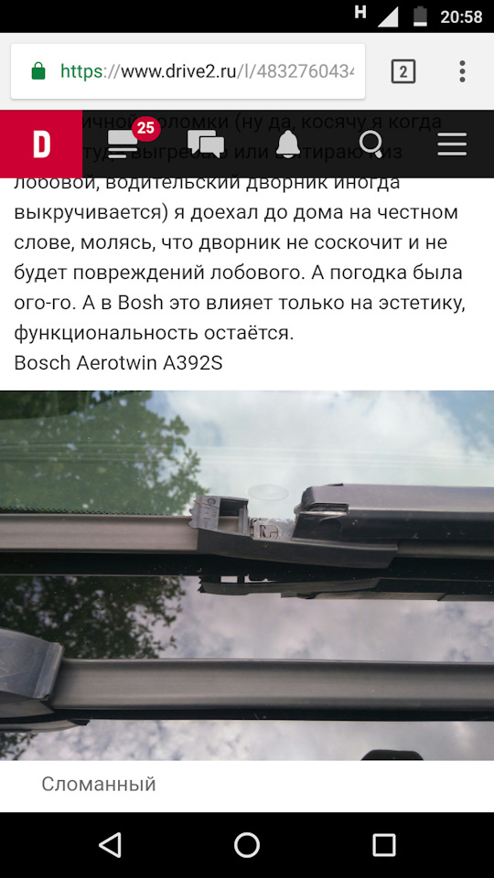

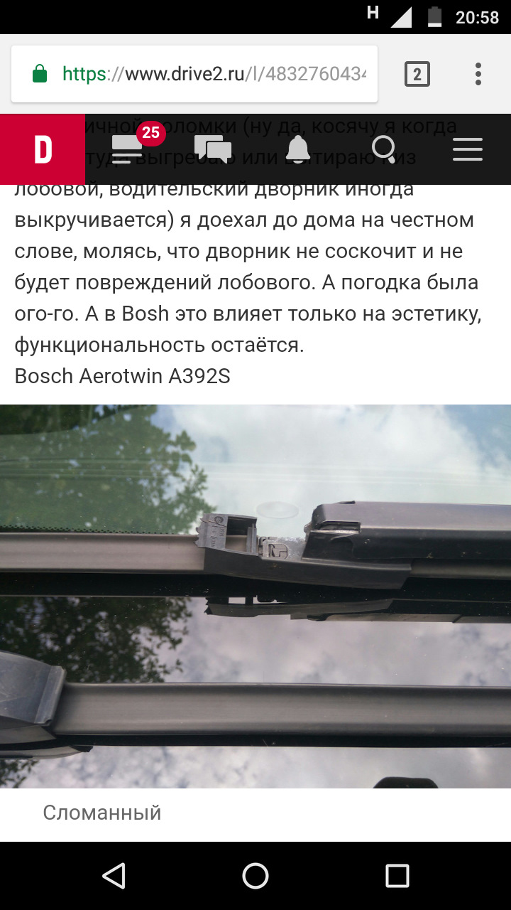

Вот пример на фото. У меня также нет этой заглушки. Потому и интересно, будет ли в комплекте с дворниками эта деталь. Не знаю где можно её купить.
Да идут. У тебя она отломана.
Спасибо
уже 3 комплекта таких откатал — все 3 раза отламывал одну заглушку…дерьмовая она)
Получается качество говно. Жалко, что с аналогов только Бош более менее или я ошибаюсь? Может кто подскажет, что можно ещё поставить.
А с дворниками в комплекте в местах крепления (по центру) идут какие нибудь крышки-заглушки?

Данная резина — лучшая, на чём я ездил!

По чем защита? И как болт он стало?
Хз подарили))) цена не больше 1500. почти болт он. на телевизоре места под закладные были замяты ((( на 2 болта спереди посадили и 1 задний. а так перед на 4 болта должен садиться. но всёравно никуды не денется.
