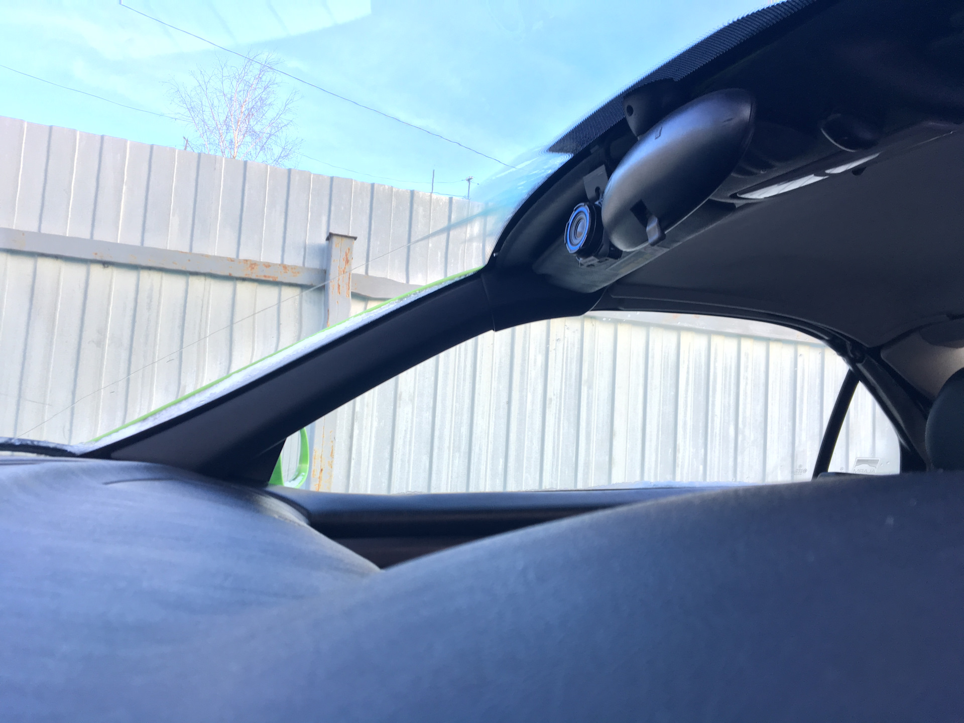

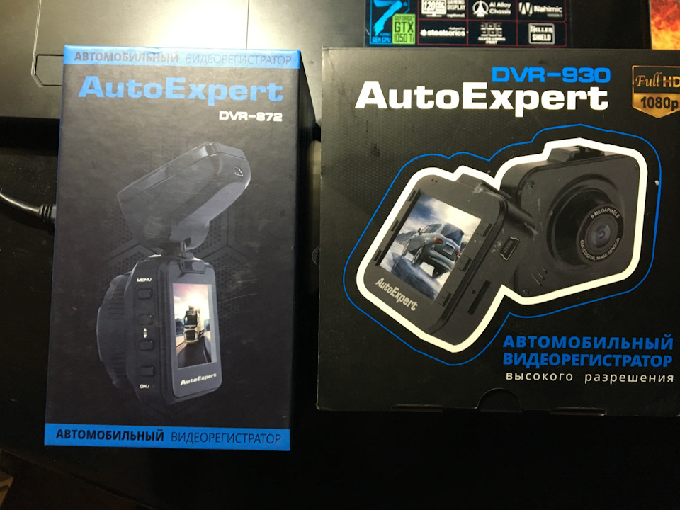

Совершили первую поездку на SLK в 2018 году. 4 января снега нет, сухо — решили его проветрить и двинули в Волоколамск. В дороге обнаружили, что регистратор сдох и массовую сцену проверки ГИБДД на алкоголь он не снял( Не долго выбирая, взял другой и дороже(в басе уже год такой стоит).

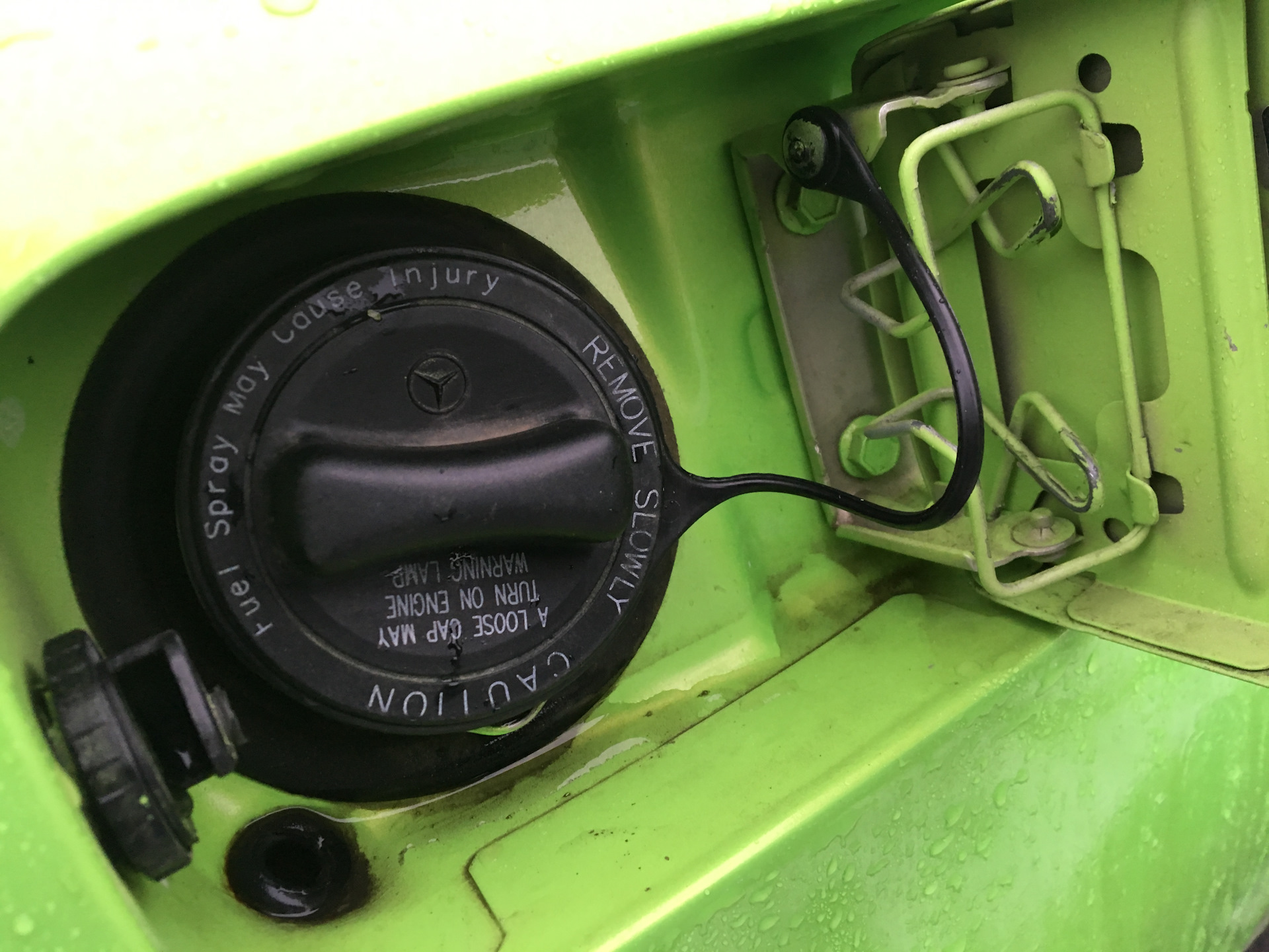

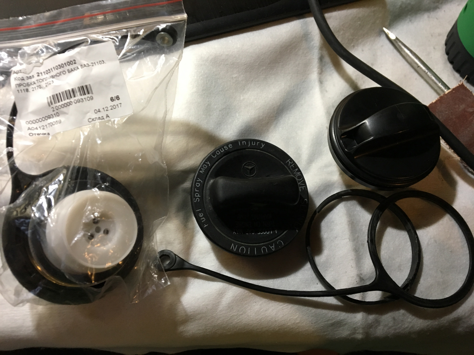

Ну и сделал наконец этот поводок крышки бака. Устал искать его как независимую з/ч, так же не нашёл подтверждения, что новая крышка придёт с ним. Взял в автозапчастях крышку от десятки, отогрел с неё поводок. Снял примерно 2мм внутреннего диаметра, чтоб свободно крутилось и счастье))
Но принципиально попытки найти родной поводок не оставлю)))

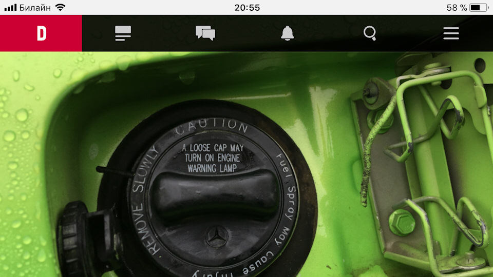

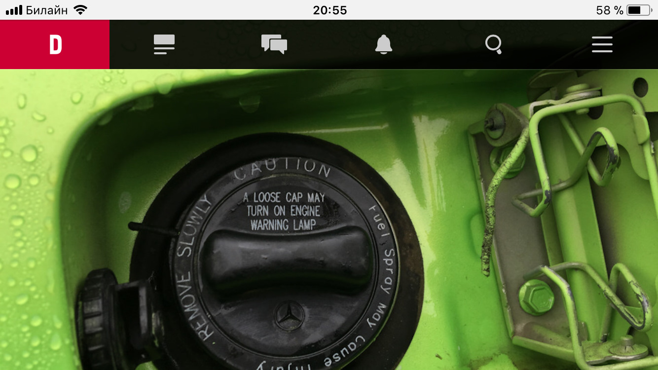

А зачем поводок ищешь, если его не было?
Как не было?!
Был поводок, оторвался(
Я был уверен что r170 Крышка бака вставляется в металлический держатель.
не только, она ещё страхуется поводком;)
Открытие для меня.
теперь ещё одно открытие — номер поводка мне так и не удалось найти, как идругим счастливчикам разных кузовов(
На ебэе можно встретить только вместе с крышками. Есть вероятность, что только новая оригинальная крышка придёт с ним.
