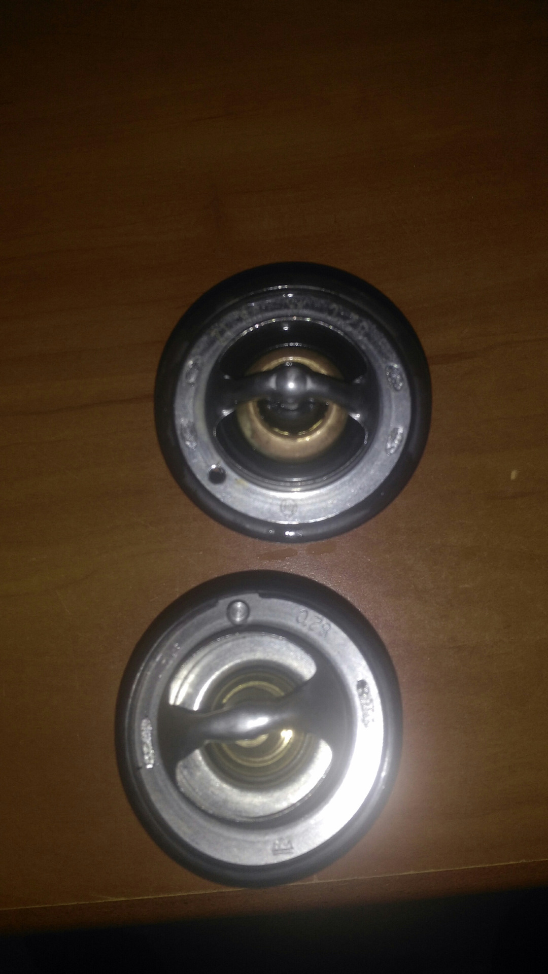

Стал замечать, что обороты перестали опускаться ниже 1000 оборотов, стала долго прогреваться, а после и вовсе стрелка перестала подниматься выше четверти. Стало заметно холодно в салоне. Стал клинить термостат.
Поехал по магазинам, в надежде найти в наличии. Но хрен там ночевал. Потом вспомнил, что моторы 5A-FE ставятся на китайские автомобили, типа Джили МК и Джили МК Кросс, ну и на некоторые другие.
Опять поехал по магазинам, но спрашивал уже на Джили с моим мотором. Нашёл, и цена 180 деревянных. Даже если отработает три месяца, мне пока хватит. Ну и также вытащил фильтр салона, его по всей видимости не меняли пару лет.
После замены термостата, машина прогревается минут 7, хватает выкурить сигарету и поехал, в салоне Ташкент. Обороты выровнились.
Кстати, расход топлива уменьшился.

Надо было брать на 88 градусов термостат, я в -27 на королле ездил в футболке))
У меня и с этим в салоне очень тепло, в футболке не ездию, по причине лень снимать в машине столько одежды.
Термос на 4а подойдет?
Если честно, я не знаю, по мануалу надо сравнивать, смотреть. Ну думаю да. Термостат китайский шёл с резинкой, встал отлично.
Pavel14KZ
Да
