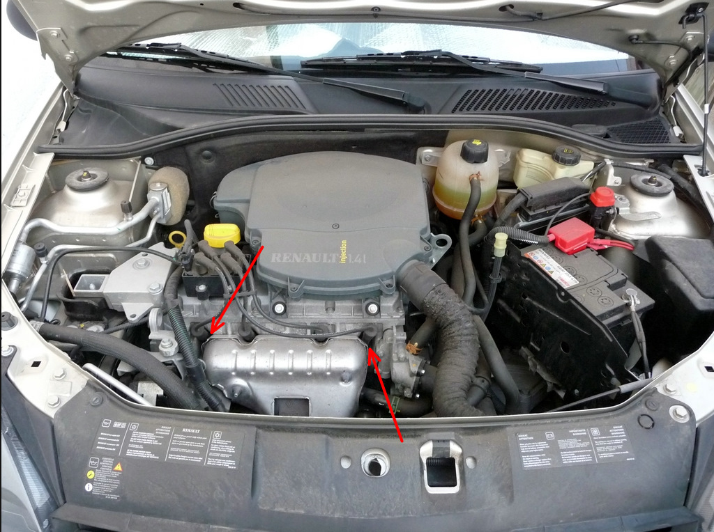

Проблема такая: при прогазовке, или троганьи с первой передачи, или после переключения с 1 на вторую, или со 2-3, машина чуть дернется и едет дальше нормально.
На нейтралке, когда начнёшь прогазовывать, то в темноте под колпаком свечей 1 и 4 цилиндра видны искры, ну, или как это назвать, пробои электрики что ли.
Так вот вопрос: дело в катушке, или ВВ проводах. Свечи новые, дорогие, катушку менял в том году, провода тоже.
Очень нужна помощь, хочу решить всё до завтра, так что буду рад любым советам.

Провода или свечи, поменяй местами ясно будет.
Провода под замену, если не жалко свечи и катушку!
Сними катушку и проверь её визуально, если есть трещины, то тоже под замену.
www.drive2.ru/l/491990222817461043/
Если коронация идет, однозначно провода под замену.
Ну вообще судя по искрам все таки провода пробивают.
Свечи дорогие? Эт сколько же они стоят?
Скорее всего ВВ провода
Поставь их на 2 и 3 цилиндр и проверь где видны искры
Если будут на 2 и 3 значит точно провода
