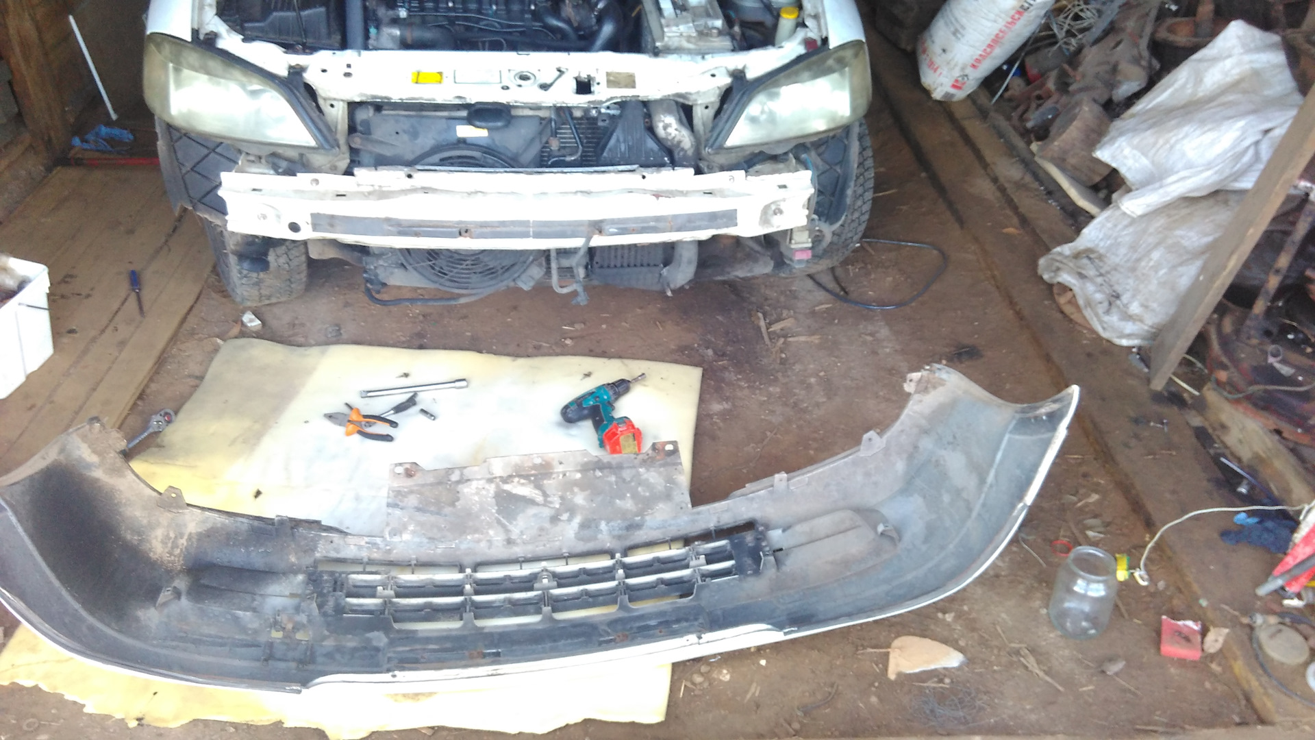

Снял интеркуллер — почистил.

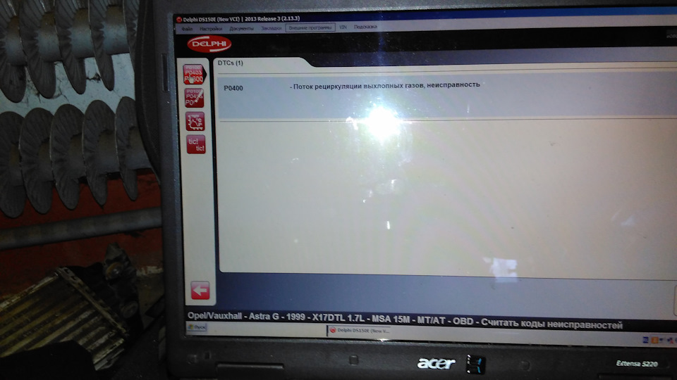

Съездил на диагностику, сняли старые ошибки. Проехал немного и выскакивает ошибка Р0400.
Запчасти на фото: PQ400
Ребята сняли электромагнитный клапан, подули в трубки. Сказали, что до него вакуум есть, а после него через секунд 5-10 исчезает. Поменял со старого движка. Тоже самое…
Есть у кого мысли куда копать? Или решать вопрос ребром: программно удаляю ЕГР и глушу отверстие?

Егр работает в переходных режимах работы двигателя так что на холостых то что вакуум пропадет так думаю и должно быть. Померяй вакууметром вакуум после насоса. Должно быть не менее определенного значения минимум 750 мм рт ст, либо в зависимости от шкалы прибора предположим 66.6 такой пересчет мм рт. ст. Если газовать вакуум должен возрастать, просто так не пропадает. нажал на тормоз вакуум упал потом поднимается. Уплотнения насоса влияют. Масло в клапан если загоняет, тоже причина. P400

Принудительно, через тест исполнительных механизмов, поганяй его посмотри как отвечает. Проверь сам вакуум, датчик давления наддува, расходомер, может утечка где.
