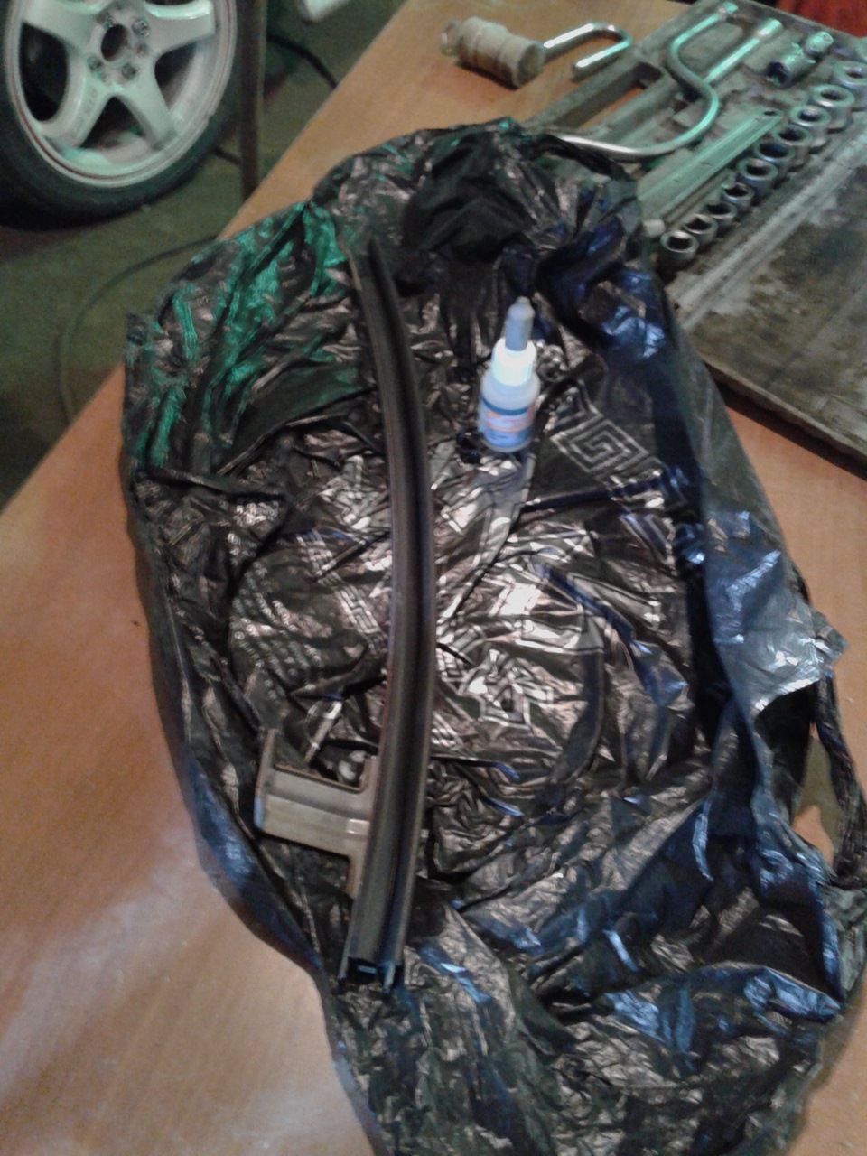

многие тигроводы, да что там многие все тигроводы у кого двери с арками знаю как дребезжат их приоткрытые стекла при движении авто.это дело мне порядком надоело и решил я устранить сей звук. Сняв карту двери становится ясно, что и почему дребезжит, всему виной отсутствие резиновых уплотнителей в тех местах куда опускается стекло. Берем эти самые уплотнители чистим моем обезжириваем, и вытаскиваем направляющую стекла из двери (ту хрень куда будем вклеивать уплотнитель) сказано — сделано. Левая и правая сторона готовы, но что вы думаете? Помогло да не совсем звон остался, но стал другой, всему виной отсутствие, такого же уплотнителя с другой стороны(((( (как попадется под руку надо будет его припендюрить на свое место)
За одно пока колупался с дверьми заменил вкруг все личины замков(водительская дверь и багажник не работали) сложного ничего не оказалось. только с личиной багажника долго тупил а надо было просто (как мне помнится) выкрутить болтик возле личины внутри багажника.
