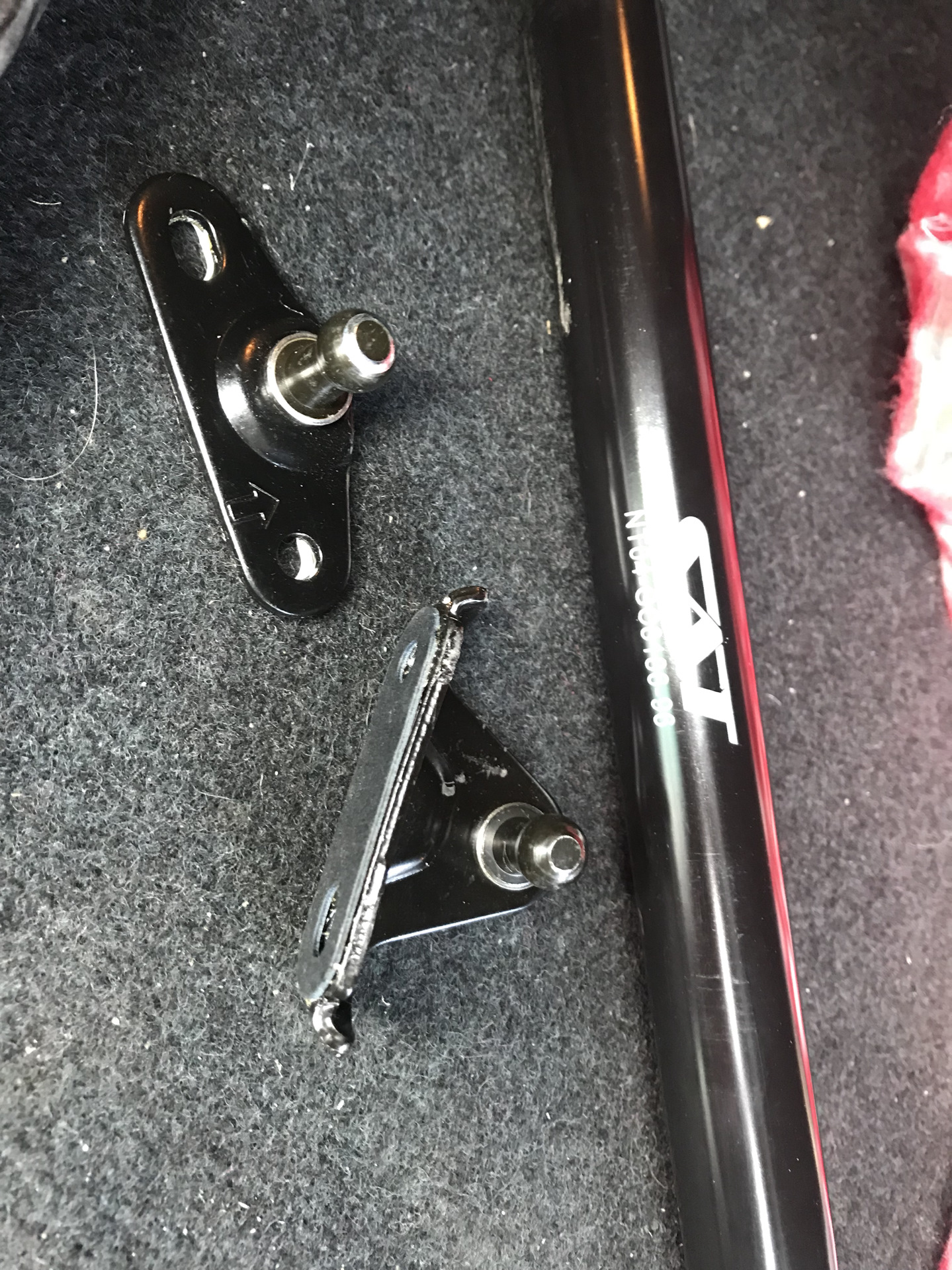

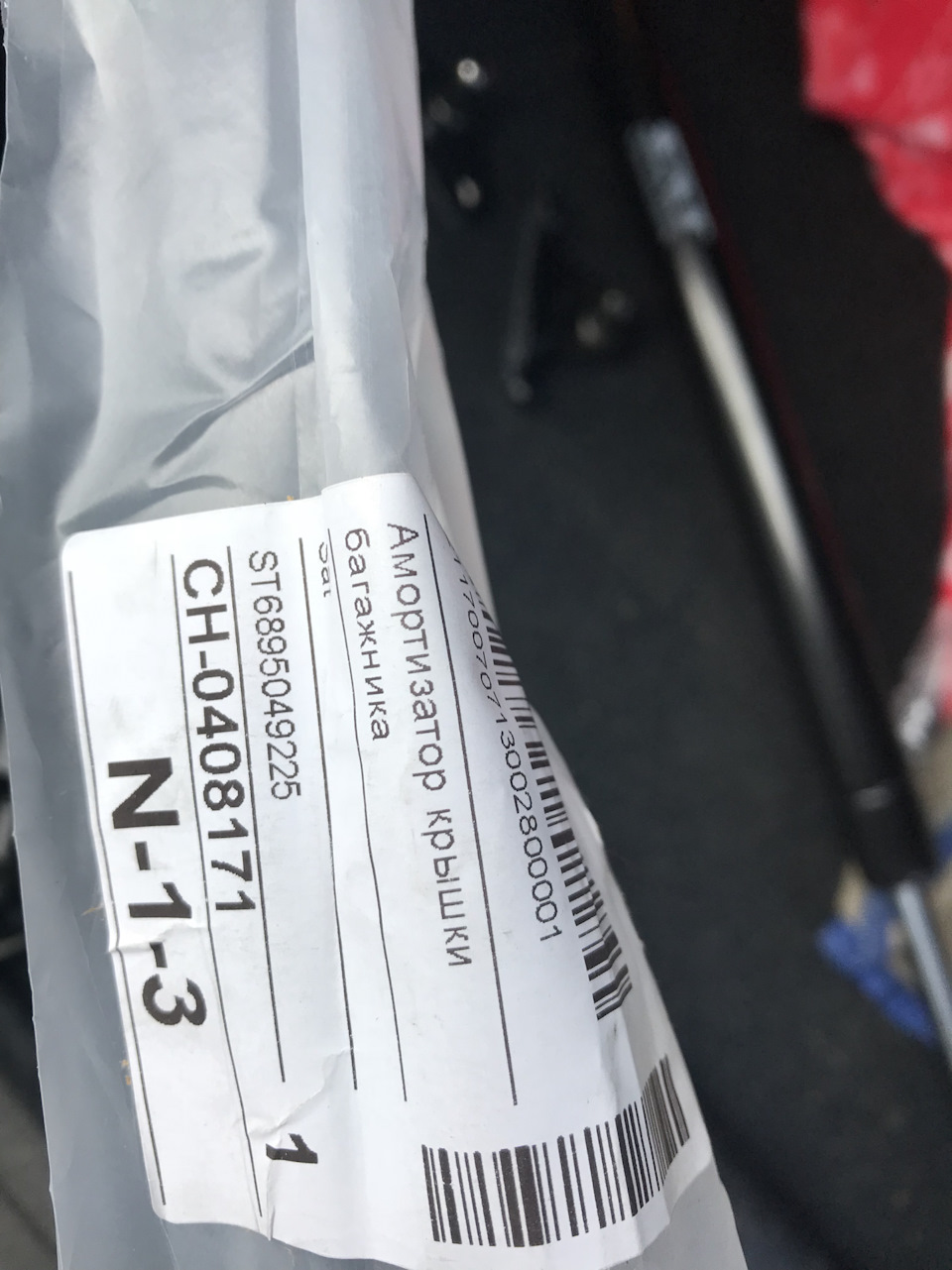

Крышка с электроприводом с наступлением Холодов начала плохо открываться, поднимается сантиметров 20 и плюхается вниз, решено было заменить амортизаторы, нашёл аморты с крепежом, просто снимаешь старые и ставишь новые. Теперь все норм в любой мороз!)
Запчасти на фото: ST6895049225

Сат конечно не комильфо… Я пошел другим путем и очень доволен. У меня в бж
Пробовал на камри сат, дич ещё та, для пробы один поставил, так капот рывками стал открываться и скрип такой, что стыдно рядом стоять))
Поставил Sat — зимой до конца не открываются сами, но привод в принципе справляется, а летом тяжело закрываются. Плюс ещё скрипят — периодически смазываю силиконом или вд
Не внушило оптимизмамкачество опор SAT: капот у меня их стойка держала не больше двух месяцев. ИМХО — говно, извините. Купил бы Лезьофорс, да не смог номер найти. Родные ужас, сколько стоят.
Сатовские тяжело открываются и закрываются, у тебя как ?
Все как положено, постоянно пользуюсь кнопкой.
А рукой не пробовал?
Пробовал конечно, не почувствовал каких то сопротивлений
У меня вроде поднимают, но скрипеть стали.
Это от мороза, незлоупотребляй, а то не дай бог потекут и придётся менять
Они и в тёплом гараже скрипят, как калитка старая)
