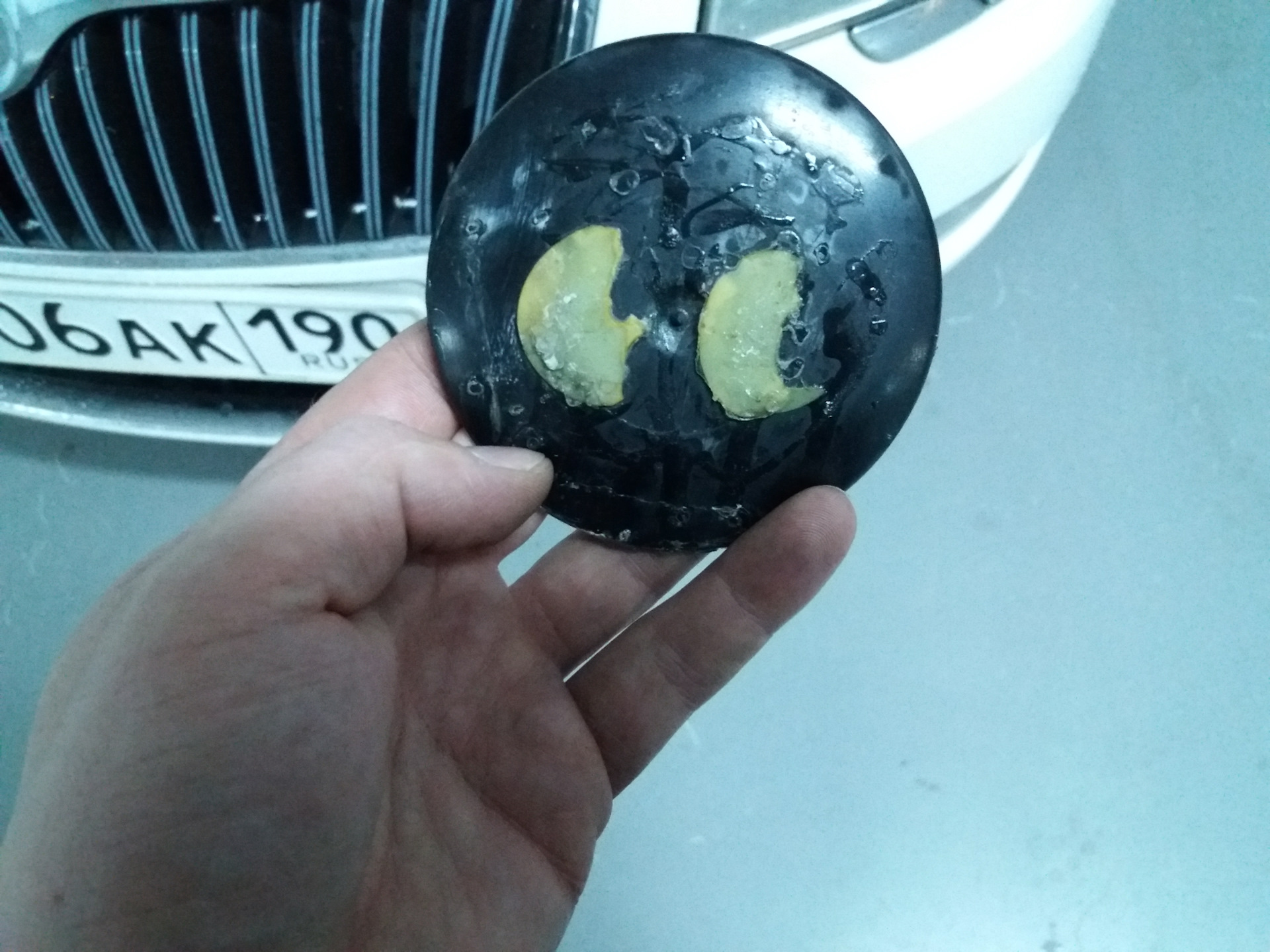

Так как передняя эмблема отлетела
, а суперклей ее держал ровно до первой мойки, то решил купить новые. Выбирая между старым образцом и новым, остановится на новом, чтобы как то освежить внешний вид))
Нашел на Авито эмблемы по 500 рублей за штуку, созвонился с продавцом, поехал забрал. При покупке обратил внимание что эмблемы изогнуты наружу, продавец сказал что других не существует и все ставят такие. Так же он утверждал что у него оригинал))
Далее я начал поиск информации в инете, кто и как ставил новые эмблемы на "старые" авто. Многие люди клеили дополнительно двусторонний скотч и как то прижимали, либо на дополнттельный клей.

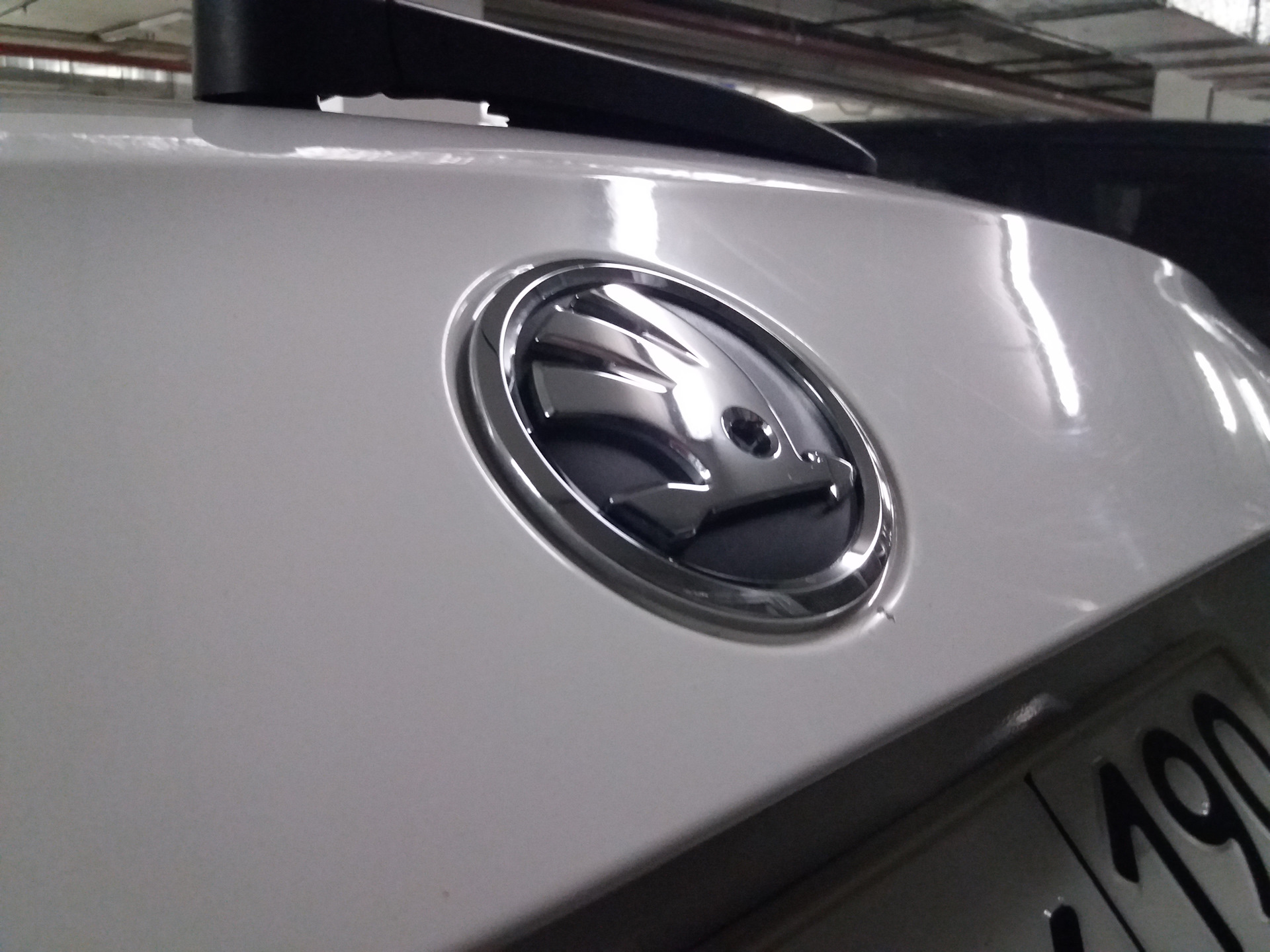

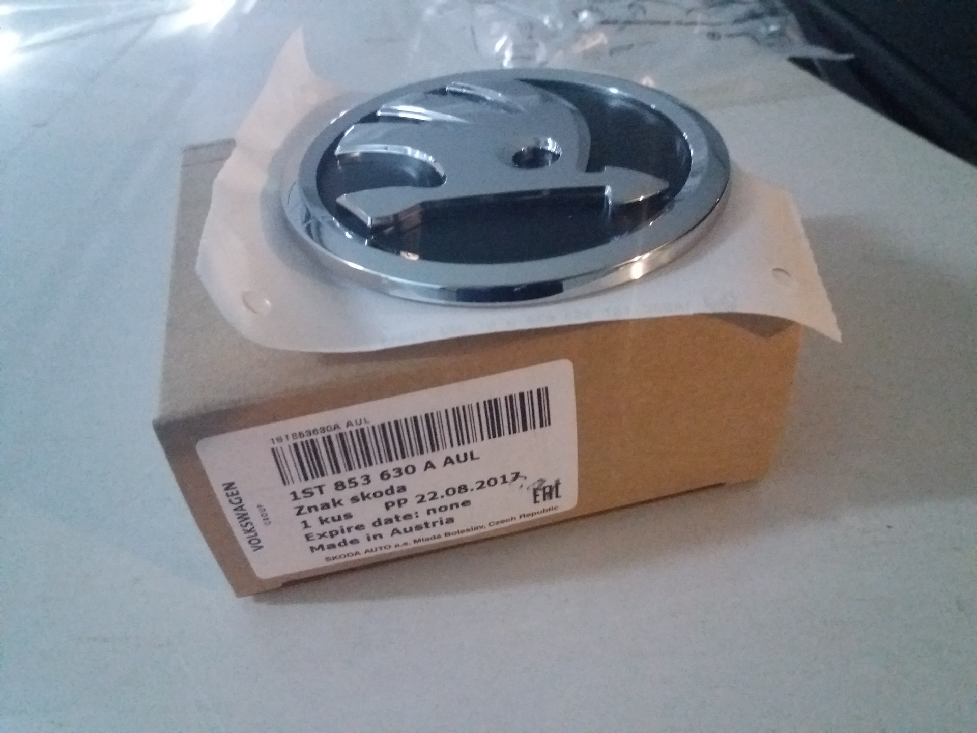

Потом я нашел информацию, что есть оригинальные эмблемы с плоским основанием, но ставятся они на модель шкоды, которая в Россию не поставляется. В итоге нашел номер, заказал, а эти вернул продавцу.
Оригинал вышел по 600 рублей за штуку, всего на 100 рублей дороже кривого Китая)). Все встало отлично.

А диаметр 90 мм задней ?
Точно не помню. Передняя и задняя одинаковые
Эмблема передняя и задняя одинаковые? Номер у них один?
Да, одинаковые
Спасибо👍
Привет, а как заднюю снимал?
Отверткой)). Подложил тряпку потолще чтобы краску не повредить и аккуратно поддел, он держится на скотче. Подцепил и тяни потихоньку, сразу не отойдет, нужно тянуть и ждать

Привет. Они вроде все там изогнутые продаются. Например вот www.avito.ru/moskva/zapch…_logotip_skoda_1277006137
Только вот под номером который я себе ставил прямые
