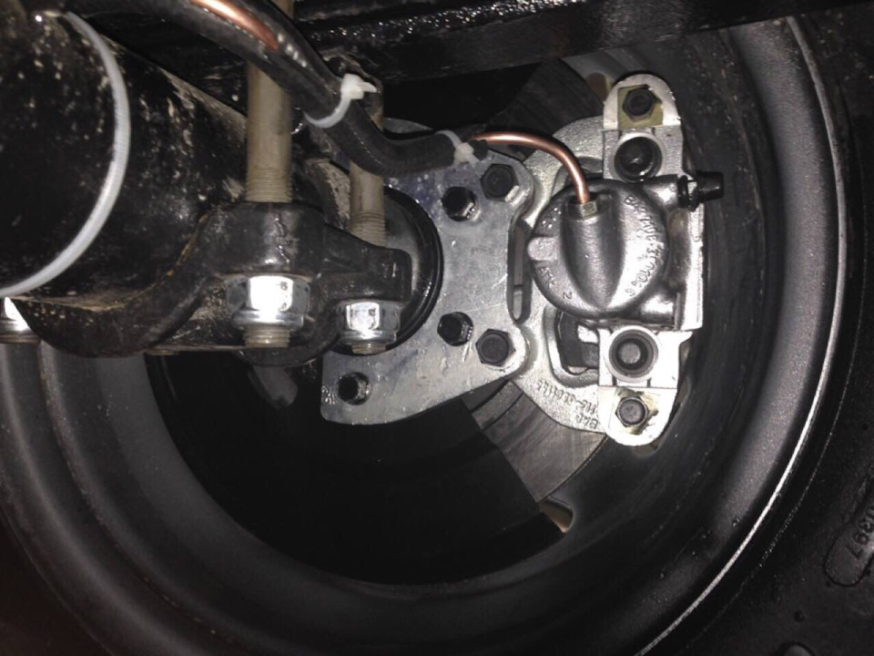

Собирая мост, решил по случаю поменять военные ступицы на гражданские.
Военная слева, гражданская справа…
Причина замены в том что гражданская ступица немного легче, но это не главное. Главное, что при установке дисковых тормозов, гражданская ступица позволяет избавится от довольно тяжелой проставки и как следствие удлиненных шпилек, так как вынос плоскости крепления колеса у нее несколько дальше.
Сам процесс не труден и заключается в замене стандартного сальника на сальник размером 65х85х10, все остальное без изменений.
Комментарии 42

При замене ступиц меняется только ступица и сальник?
Да, именно так. Больше ничего.
Спасибо. Хочу перейти на дисковые тормоза на своих вояках, вот и думаю ещё и ступицы гражданские поставить, т к есть комплекты на вояки под гражданские ступицы.
Правильное решение. Колхозная ступица легче, к тому же не надо будет ставить проставки, они тоже нормально весят.
Читаю и не пойму- кто-то точит ещё упорные шайбы, у тебя подобное было?
Нет, ничего не точил. Все штатное. Может это те кто беговое кольцо на цапфе протачивают под сальник колхозной ступицы? Но на мой взгляд проще сальник поменять на нестандартный. Они в продаже есть и не дорого.
Спасибо, понял. Сделал заказ на сайте автогуру 73, комплекты на оба моста под гражданскую ступицу, перед газ, зад ваз, четыре ступицы и сальника с твоими номерами.
тоесть если я на ваяке поставлю ступицу гражданскую то и ЗТД с гражданского моста встанут, я про план шайбы?
Должны встать.
и планшайбы подойдут с гражданки на вояку?
Все подходит, они в принципе одинаковые, только для вояк еще шайбы навариваются чтобы вылет компенсировать.

Подскажи, планирую поставить вояки. На гражданских стоят дисковые тормоза. Я могу по идее их снять со ступицей и перекинуть на вояки. Приобрести надо только указанный сальник?
Совершенно верно, я так делал.

приветствую. сразу прошу прощения за запоздалый вопрос, но просто раньше записи не видел, итак вопрос: тоже буду ставить на военмост гражданскую ступицу (уже прикупил да еще и без отверстий) — так вот вопрос — планшайбы под дискотормоза ставить от комплекта на гражданский мост, я ж правильно понимаю?
На самом деле я задний мост лишил тормозов, по тому и не прикидывал какие планшайбы встанут. На самом деле на военный и гражданский мост у меня планшайбы одинаковые. На военных только приварены шайбы где-то 1 см толщиной, которые сдвигают соответственно на это расстояние суппорт в сторону ступицы. То есть можно взять планшайбы для гражданского моста, померить попадает ли суппорт на диск, если нет то отрегулировать шайбами. Если не очень понятно написал, могу по позже сфоткать.
получается, что гражданские планшайбы, в стоке, чуть дальше по привалочной плоскости, от диска — поставив шайбы — сдвинем ближе к диску, так? ну фотка бы, конечно, не помешала…если не сложно.
Доберусь до гаража сфоткаю, но это наверно только в выходные. Точно сказать не могу по тому как на самой ступице у меня тоже проставка стояла, Вообще в выходные в гараж поеду прикину что к чему.
Добро, спасибо.
Планшайбы сфоткал www.drive2.ru/l/5585353/
Спасибище тебе огромное…думаю, что врубился в разницу…думаю надо брать гражданский комплект тормозов…но щас еще уазбуку покурю…еще раз спасибо!
