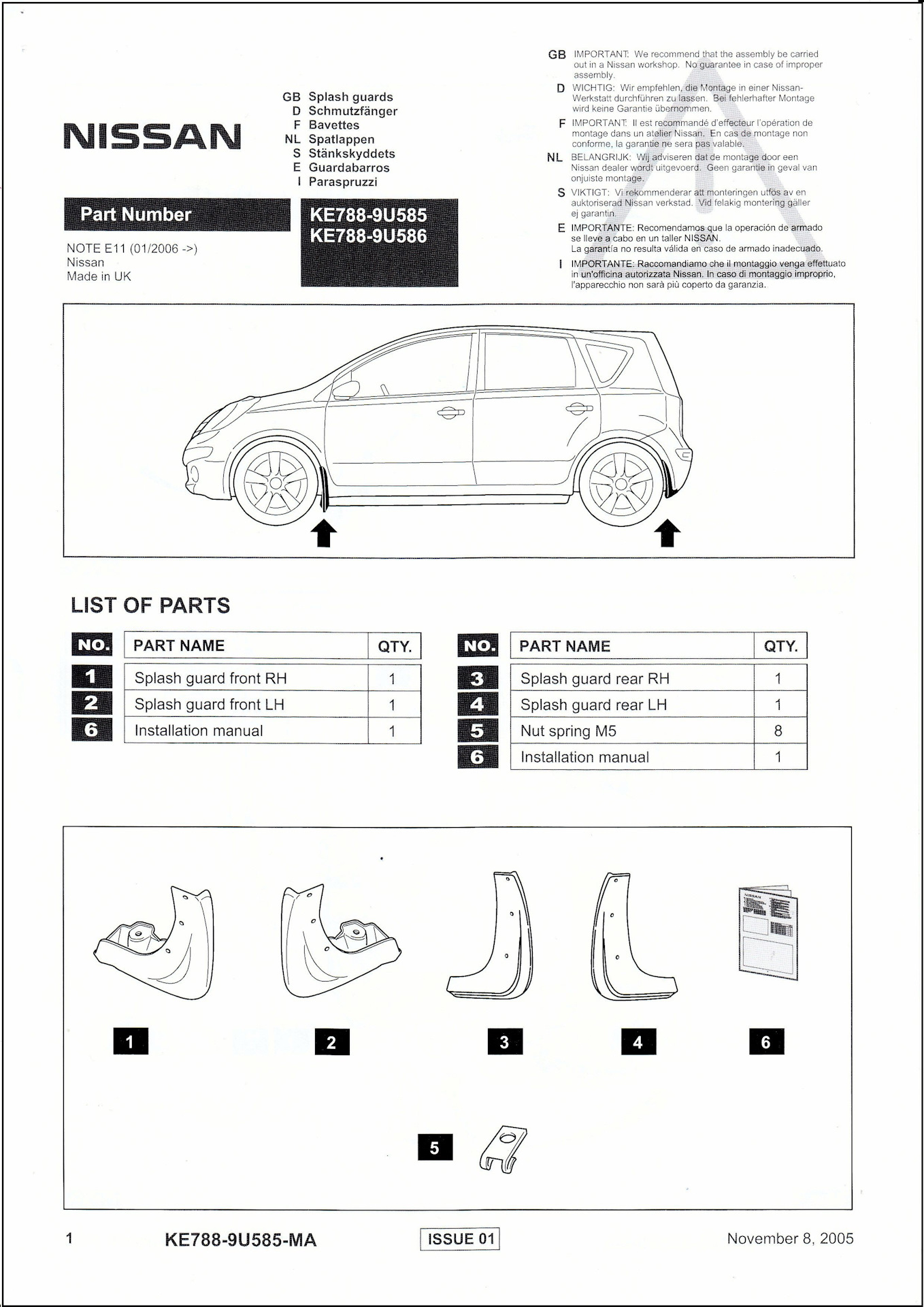

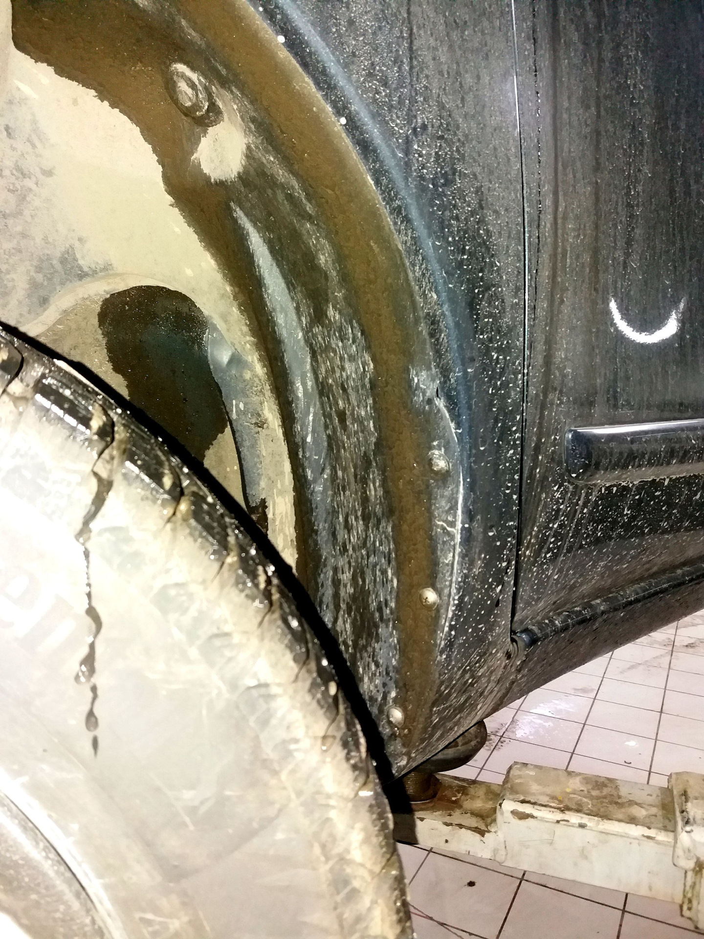

Видя такую картину я стала задумываться о покупке брызговиков.

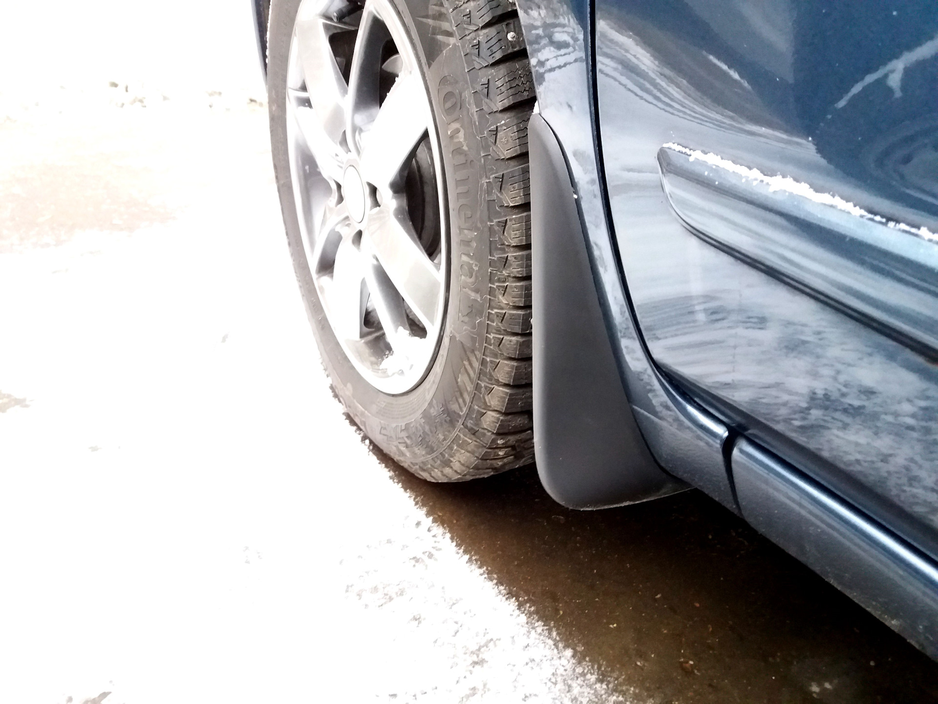

Собиралась купить, собиралась… И вот к концу осени всё же собралась и заказала оригинальные брызговички — NISSAN KE788-9U585 / KE788-9U586.
Аналог по приятной цене не стала искать, хотела именно оригинал. Да, вот такая у меня причуда)

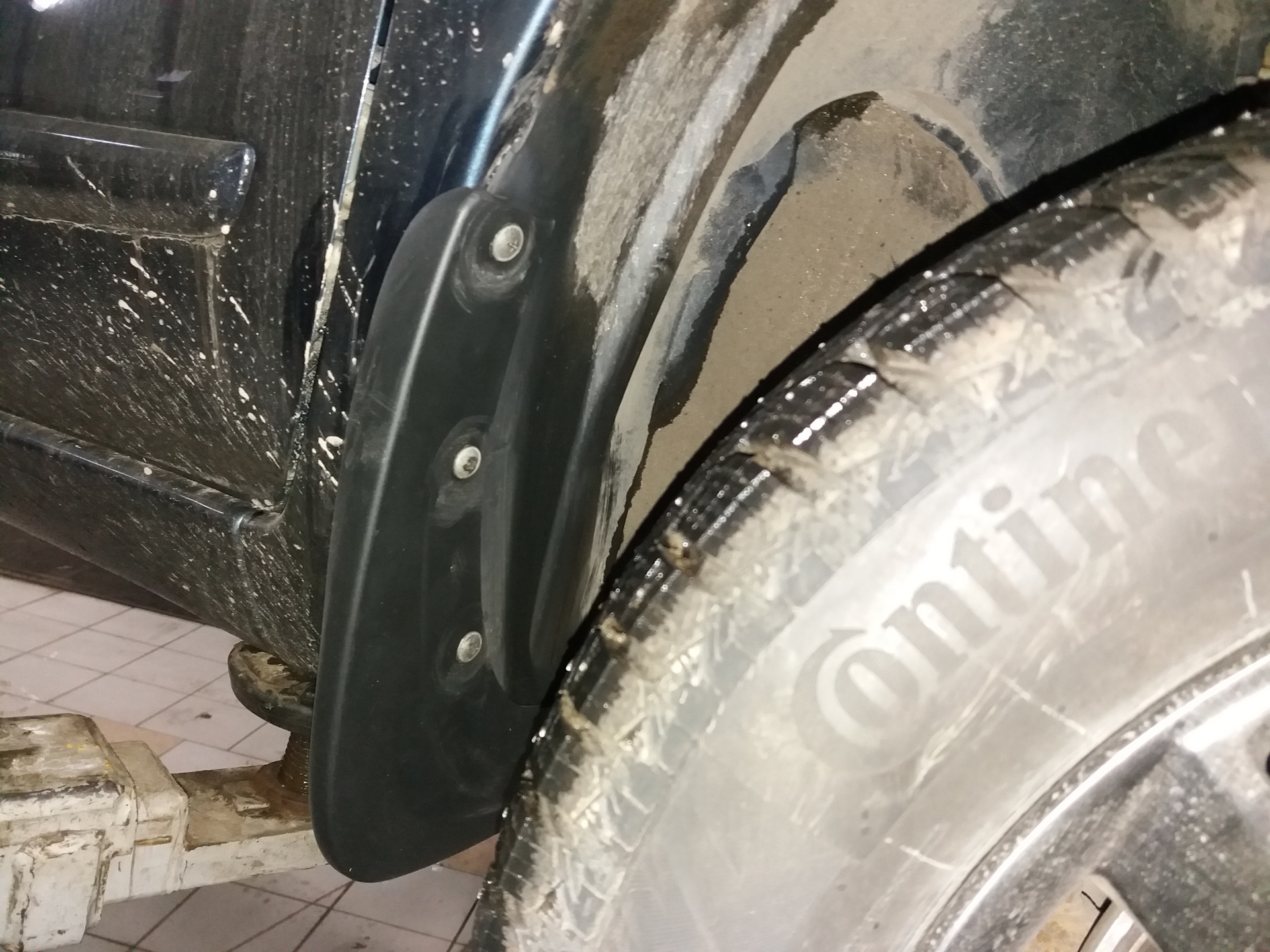

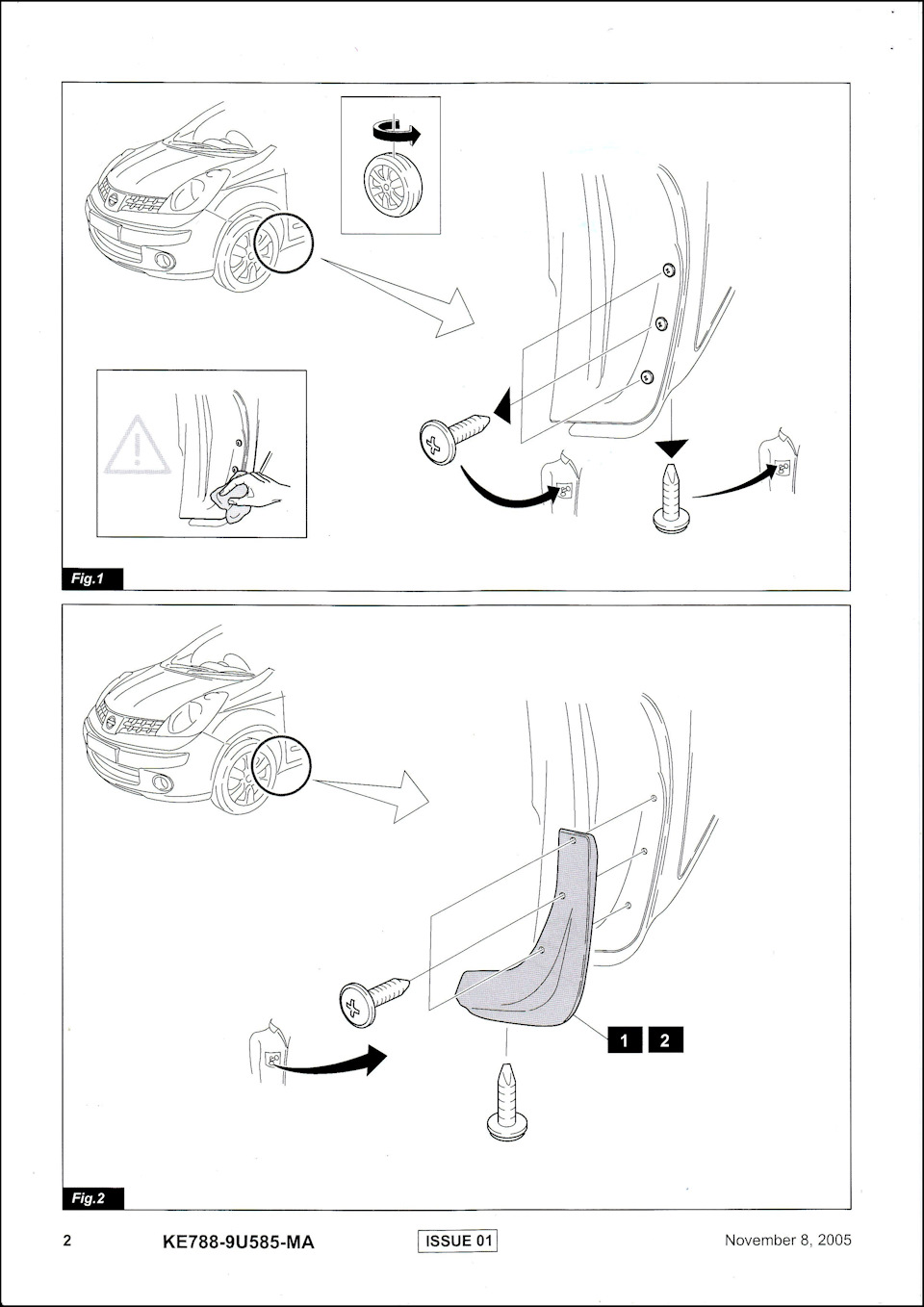

Установка до безобразия простая, но у меня нет места, где можно этим заняться + уже холодно и грязно, так что я поехала за помощью к ребятам в сервис. Погода была мерзопакостная…
Места крепления протерли от грязи, открутили штатные винты и закрепили на них брызговички.

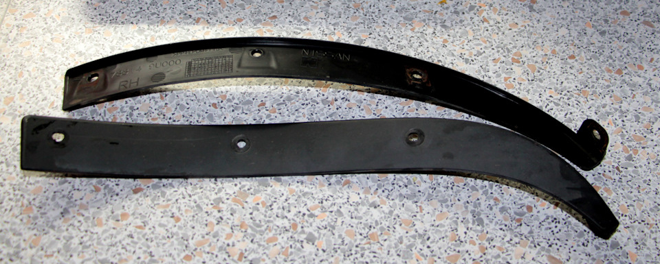

С задних арок сняли стоявшие родные пыльники и вручили их мне на хранение.

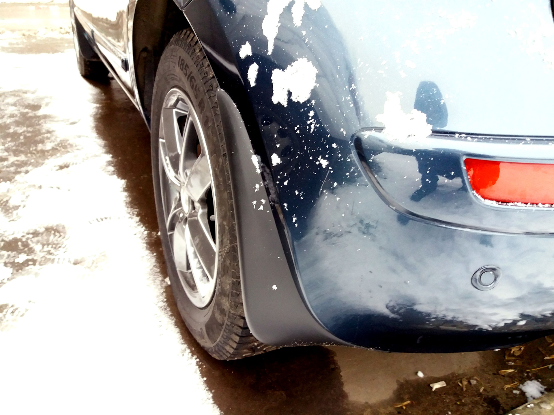

Через полчаса получили вот такой результат:
Пока не могу проверить, на сколько меньше стала попадать грязь на пороги и двери. Зимой (если это можно назвать зимой) Енот за 10 минут равномерно пачкается от носа до хвоста) Проверю ближе к лету.

Брызговики слегка снизят закидывание грязью, с ними вид лучше! У себя как-то обратил внимание что на крыльях есть натертости, снял и заполировал места прилегания, царапины оказались глубокими и полностью не убирались. Перед тем как ставить на торец наклеил двустороннюю ленту, теперь сидит чётко и не трёт лкп, имейте в виду если что.
Вот кстати да, помню где-то читала про аналогичную ситуацию. Поэтому хочу весной всё аккуратно снять, промыть от реагентов и проклеить места соприкосновения двусторонним скотчем (толстеньким которым).
