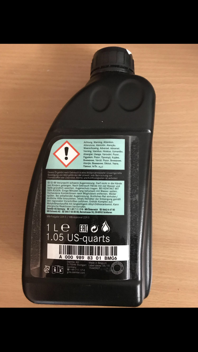

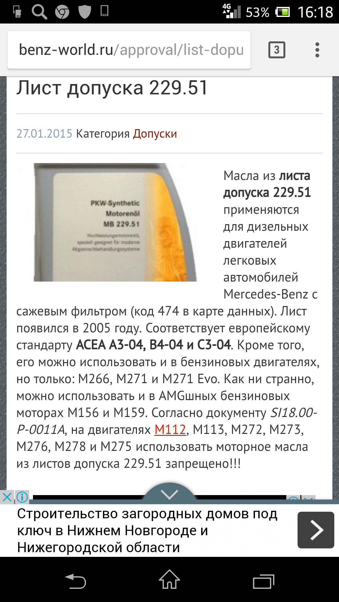

Узнав, что перед новым годом скидка до 50 % на масло, попросил отца купить масло для мерса, тк сам не смог подъехать в район магазина. Стоимость 1 канистры оригинального масла, что я видел на витрине 2790 р, но у меня почему-то получилось 4700р за две канистры по 5 литров. Потом выяснил, что 2700 это масло в допуске 229,3 и 229,5, мне продали 229,51, менеджер говорит, что 229,51 лучше и с ним масложер меньше. Потом выяснил что и без скидки 50% продали и масло дизельное. К мотору м112 не подходит по данным Мерседес сайта.
Комментарии 101
Масло другое купил или это залил?
Завтра обменяю на 229.3
Меняйте масло каждые 5000 км. И поверьте будет Вам счастье и мотору вашего авто. Делаю так уже с 2006 года. Мерседес W210… Сейчас Тойота Веник. И эти допуски считаю важными лишь для узлов и агрегатов типа АКПП, МОСТОВ, РАЗДАТОК
Случай из жизни двухдневной давности: встретился случайно с владельцем w211 m112 Е32. Моторы одинаковые. У него пробег 280К км. и у меня столько же. Он владеет мерсом последние 100К км. и я. Очень он удивлялся, что тихо двигатель на моем работает. Позже показал фото нутрянки ДВС — все беленькое, как на японских распилах. У меня присутствует золотистый (не коричневый, не красный) налет внутри. Начали разговаривать дальше… обе машины евро-4 кстати, но может это и не важно. Он лил 229.5 всю дорогу, сначала Мобил, позже Равенол. Хорошие масла, все ОК. Я первую замену лил Мобил какой-то, кажется 229.3, а потом немецкий Нордикс 229.3. Теперь, внимание: у него отмечается масложор и проблемы с ВКГ. Думаю масложор из-за ВКГ кстати. У меня таких проблем нет и не было. В общем отвечая на вопрос ниже в коментах, я субъективно буду настаивать на 229.3 СИНТЕТИКЕ в м112 без привязки к пробегу. Желательно 5w30 для зоны РФ. Ууууот! :)
Спасибо! Но я не знаю даже что меня ждет по мотору, я почти год кузов делал, не эксплуатировал, до этого немного поездил, масло подливал в нормальном количестве. До меня Мерс гулял по рукам, и списывался с бывшими владельцами, один снимал коллектор, говорит, что это машину заправляли всякой дешевкой. Вот что от неё ждать, узнаю как буду ездить
Подробнее у меня в бж
www.drive2.ru/l/484562197138112612/
Информация собрана с официального сайта mercedes-benz.com
Вот точная информация
Двигатель и допуски
112.911/914/921/941 — 229.1; 229.3; 229.5
112.921/941 — 229.1; 229.3; 229.5

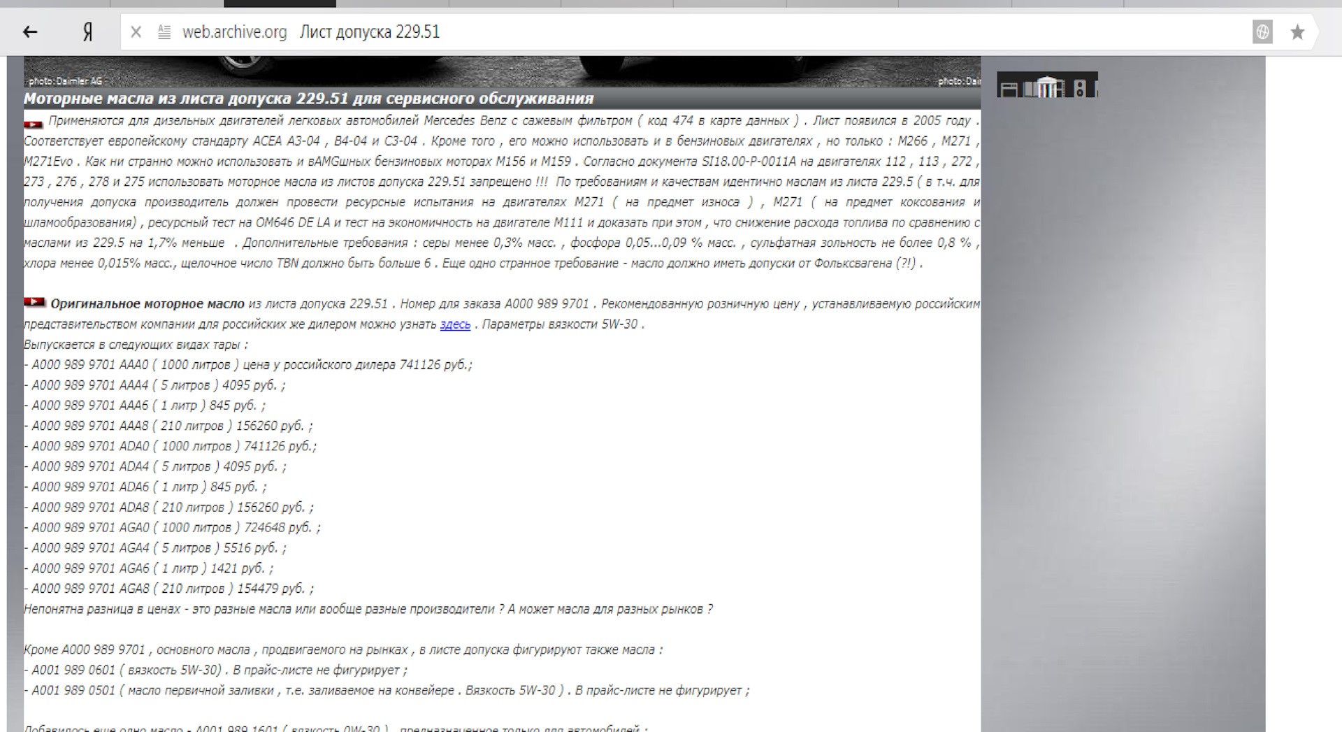

Важно! SI18.00-P-0011A регламентирует, что масла из листа допуска MB 229.51 в двигателях типа 112, 113, 272, 273, 276, 278, 275 применять запрещено.
oilservice.dp.ua/dopuski-…motornyh-masel-mb-229-51/
Вот я это и прочитал, обменяю на 229.3
тебе хоть обменять можно .я залил 5 км проехал потом прочитал поехал опять заменил.хорошая промывка вышла правда не дешевая.залью ее на четырку она переварит я думаю
У меня дед всю отработку льет в луаз, он на ней отлично пашет
такое масло льют в новые спринтера нижегородские.
Так они дизельки, а у меня бензин м112.
не заморачивайся все из одной бочки, наклейки разные.
Ничего страшно, нет
Просто масло лучше
Нет особой разницы

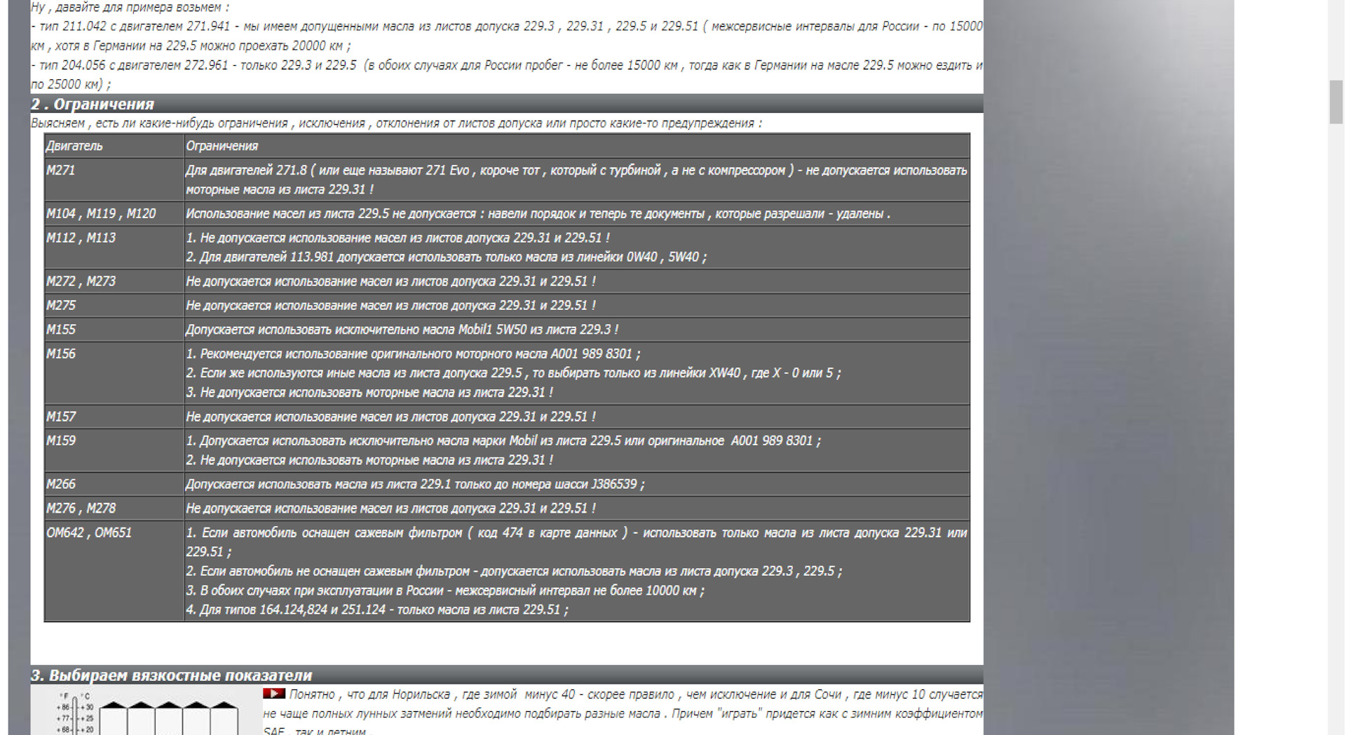

Но в Мерседес мануале написано, что с допуском 229.51 нельзя применять для двигателя М112

На 229 51 зольность понижена только и все, в остальном такое же масло,
То есть до следующей замены не крякнет мотор, ибо масло обладает другим чуть пакетом присадок (если судить по тексту)
229.51 это маркетинговый ход, а не инженерный,

Вот именно, противоречит. Запрещено к использованию.
Я-же скинул Вам скрин, потрудитесь прочесть.

И всё-бы ничего, если не брать в расчёт тот факт, что данное масло запрещено к использованию в двигателях М 112 и М 113.
И стоит-ли говорить о том, что проверять всё это на своей машине, ну никак не нужно.

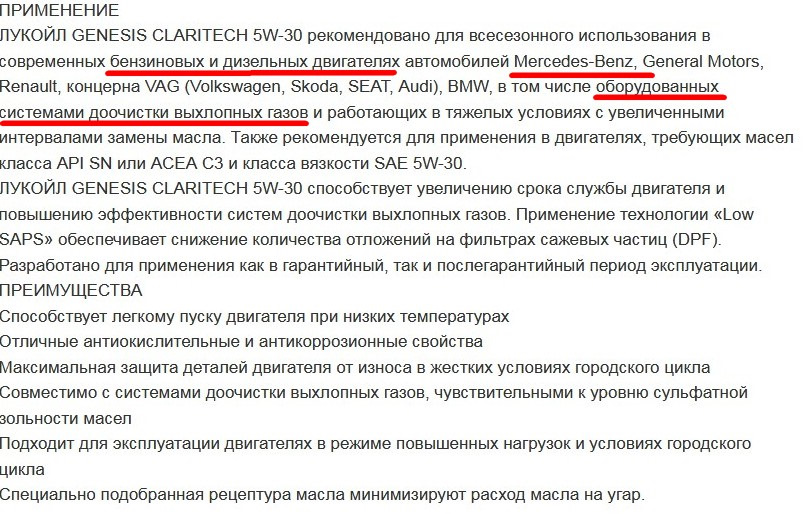

так вот все верно 5 на 30 масло с допуском 229.51
лукоиловское
теперь читаем применимость
тут
www.drive2.ru/l/468025542256361537/
или смотрим фото ниже
Залить масло от дизеля в бензиновый мотор это не солярку в бензобак бензинового авто
на оригинальной банке масла лукоил кстати не указано, что запрещено к использованию в бензиновых двигателях,
но еще раз повторю это же самое масло Мерседес заливать не рекомендует в бензиновый мотор, тк это маркетинговый ход, а не инженерный
Я не категорически против Лукойла. Но моторное масло окисляется к 6 000 км пробега и не работает как моторное масло.
Масло из листа допуска 229.51 вязкостью ниже необходимого и придумано оно позднее.
Вот это всё и является лично для меня дополнительным табу к применению, помимо запрета самой конторой Мерседес.

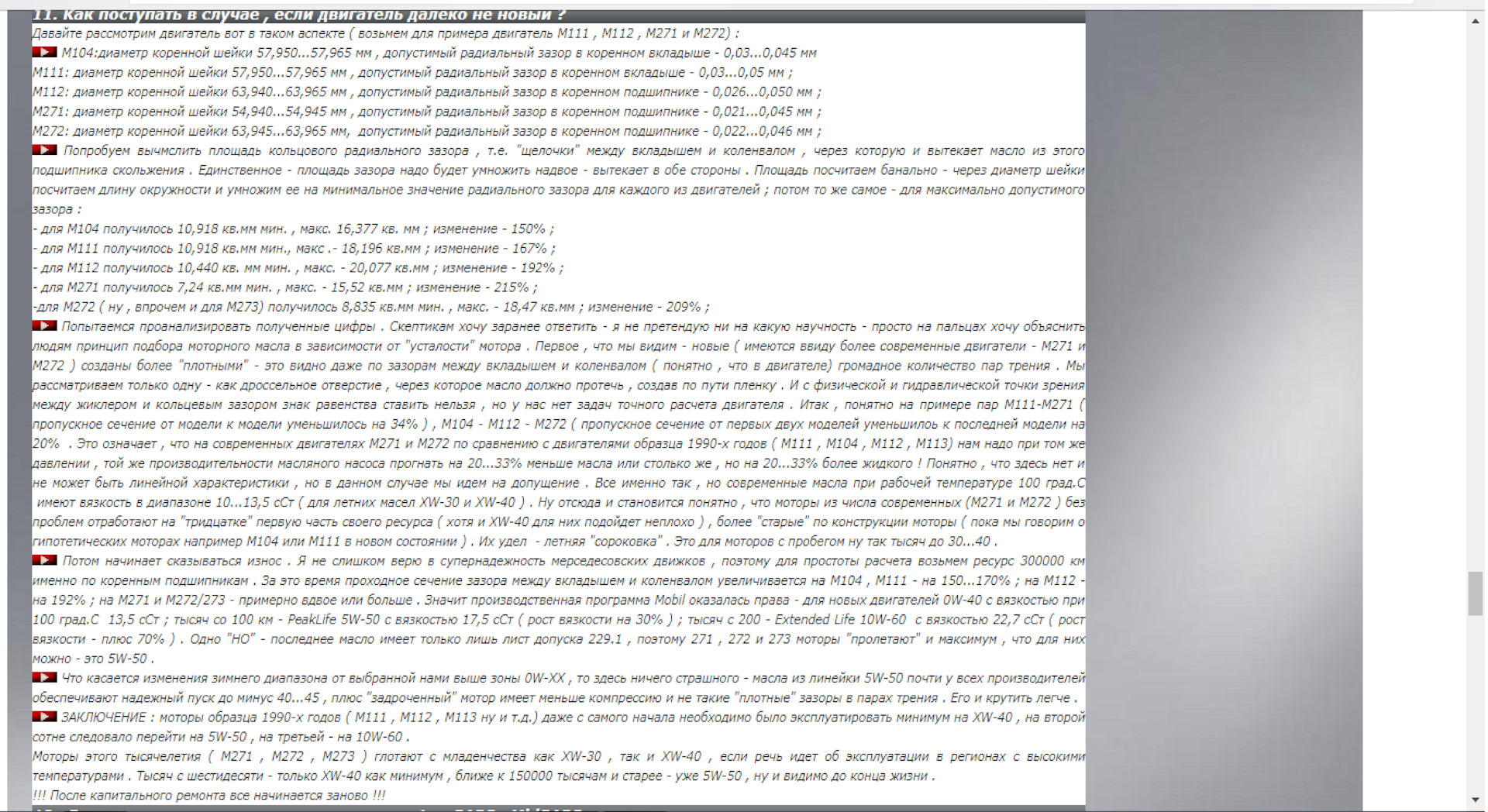

я раньше 10 60 лил завод — то позволяет тоже по допускам, как мотор вскрыл этот гуталин забыли все масляные каналы
чем текучее и жиже масло, тем меньше вероятность, что мотор забьется и каналы будут чисты
обычно по гущще масло заливают в нагруженные же моторы, 10 60 вообще гоночное для высокооборотистых моторов
Про износ, естественное старение не забывайте. Прокладки и сальники тут вообще не при делах.
Масла 229.3 и 229.5 вязкостью 5W-40 а именно они рекомендованы для новых моторов.
А мы в старый собираемся лить 5W-30!
Как минимум не будет хватать и давления масла и его объемной подачи, а это и работа гидрокомпенсаторов и распредвалов, моторы-то V-образные! И распределение масла несколько иное, чем у рядных дизельных моторов.
Кстати, Мобил 10W-60 я лить пробовал. Такое ощущение было, словно вязкости масла было слишком в избытке, получалось, что на высоких оборотах гидрокомпенсаторы не успевают отработать и не дозакрывают клапана…

Берите верхнюю границу. И подумайте, что масляная пленка, это не кубики которые можно сложить в фигуру и закрыть дыру износа в двигателе.
у 10 60 масляная пленка тоще всех
Для того, что-бы детали мотора работали без болтанки и стуков, придуманы оптимальные зазоры.
Под эти зазоры придумано оптимальное давление масла, которое выдает масляный насос, излишнее давление стравится через редукционный клапан.
Под всё это просверлены отверстия для подачи масла.
Тогда-уж, под изношенный двигатель нужен супер-насос, который будет выдавать большую производительность и большее давление.

Я выше скинул скрин по допуску этого масла. С сайта М-Б ИНФО…
Вижу, вот и купил масло со скидкой! Хорошо что не успел залить
Обменяйте, возьмите на лето 229.3 или даже 229.1, если давление масла слабое или присутствует масложер.
У мерса масложер, Постараюсь обменять, договориться. С учетом скидки я мог бы купить 4 канистры 229.3. Мне в Тагер ещё нужно масло, у Тагера аналог мотора м111, у Тагера масложера нет от замены до замены хватает.
Если на лето, лучше будет 229.1 это полусинтетика 10W-40

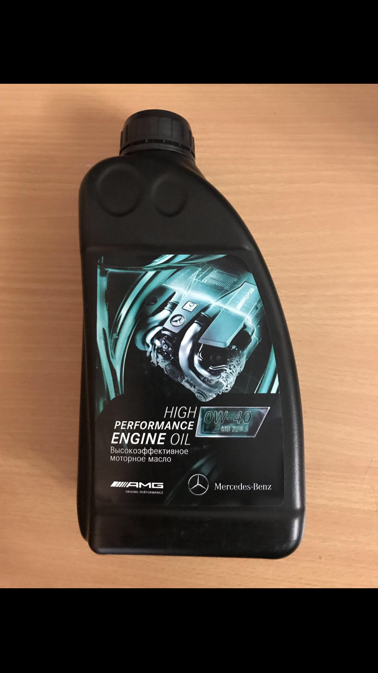

Приветствую! Давайте начнем с ограничений. И не забудем о том, что масла для АМГ версий всегда были чуть жиже, чем для обычных моторов.
0w40 Mobil 1 🚀 полет нормальный))) 4 машины из них три дизельные одна бензин моторы 611 и 113 всё ок вообще
Давление масла, на прогретых двигателях замеряли?
А зачем если тишина плюс всё ок включая зимние пуски и тд)) наездил почти 30ткм на этой на предыдущей 30ткм и на первой 65 ткм всё ок шепчит и чисто всё))) плюс замена каждые 5ткм

Ну и к чему-бы это я говоря о ограничениях и жидком масле.
Вы купили масло для дизельного двигателя. А менагеру насрать, что продавать, для него главное — прибыль…
Загуглил! Возможно и меньше масложер но на турбомоторах м271, на м112 использовать нельзя
