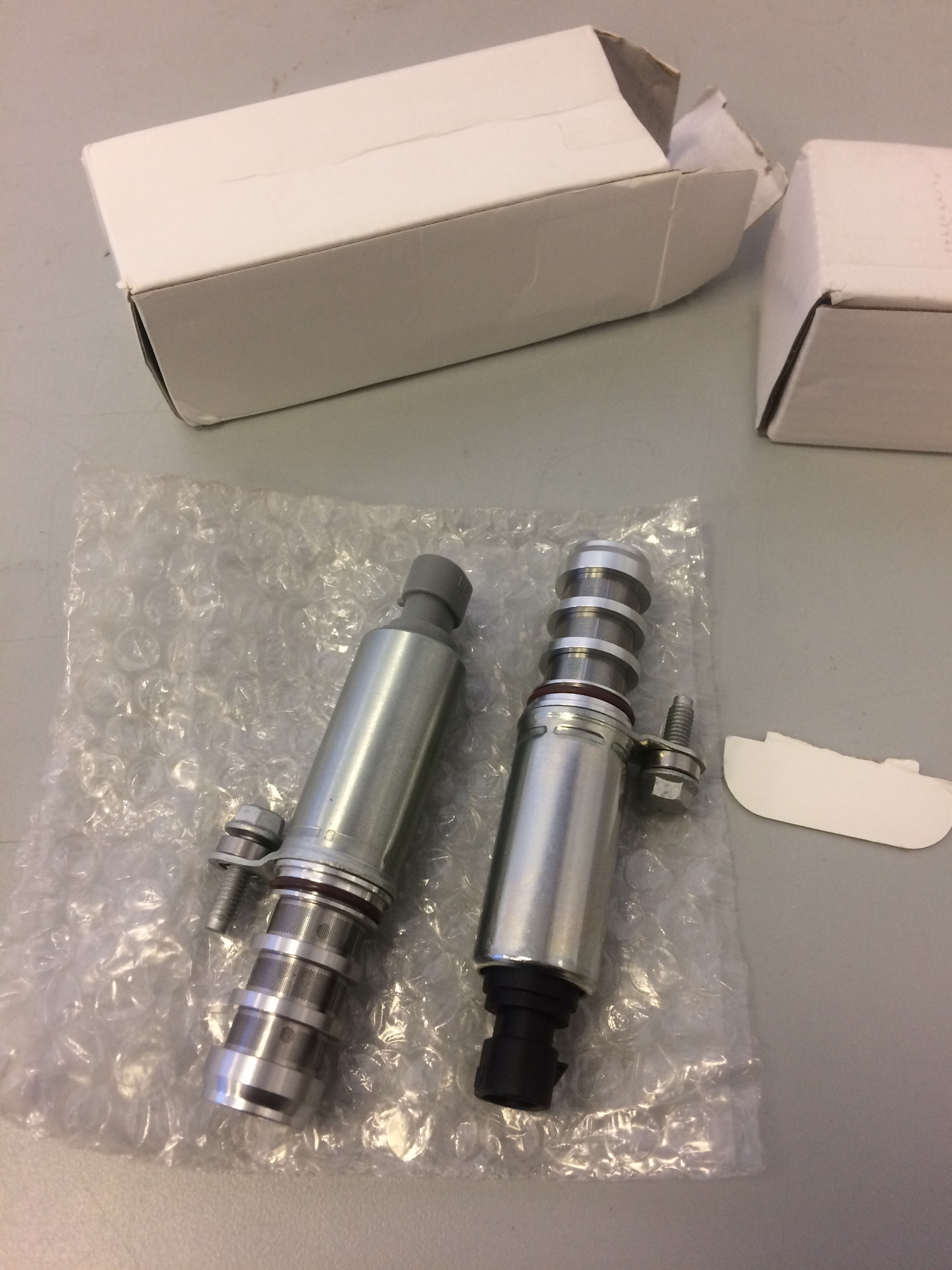

Еще в ноябре заказал комплект на али ( 2шт — 1600р).
Почитал отзывы купивших — вполне нормально.
Чел писал что проехал уже 2000 км.
У нас эти клапана стОят от 3 до 4 руб за один на zzap ! ((( а в сервисах от 5 ((( .
Перед НГ пришли фазеры .
Причина замены — плавали прогревочные обороты и мне советнули поменять впуск. Ошибок не было !
Сперва я промыл старые, пару недель поездил, толку нет. ( впуск, ближний, был намного грязнее с мелким песком. дальний был почище, но его меняли до покупки авто мною).
2 января мне в дорогу и я долго думал — менять или не менять, оба или один … ( а то вдруг что в дороге ! ) .
В итоге заменил оба, 30 или 31 декабря.

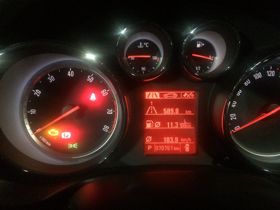

1 янв. я немного поездил, загрузил машину … и 2-го утром поехал на дальняк.
В общем все хорошо.
Туда-обратно вышло примерно 1300км !
Полет отличный.
но… прогревочные обороты все равно гуляют :(

Привет! Как клапана ходят на нынешний день?
Да . Пока на них езжу. Запасные в багажнике :) новые
Оригинал купил на всякий пожарный?
Так же с али :))
Тоже плавают прогревочные обороты. Только совсем немного, стрелка тахометра слегка гуляет, можно сказать волнообразная работа двигателя. (Присутствует так же и на горячую на холостых ). У Вас после замены обороты стабильны?

По расходу есть разница по сравнению с оригиналом?
Не заметил. Думаю нет
