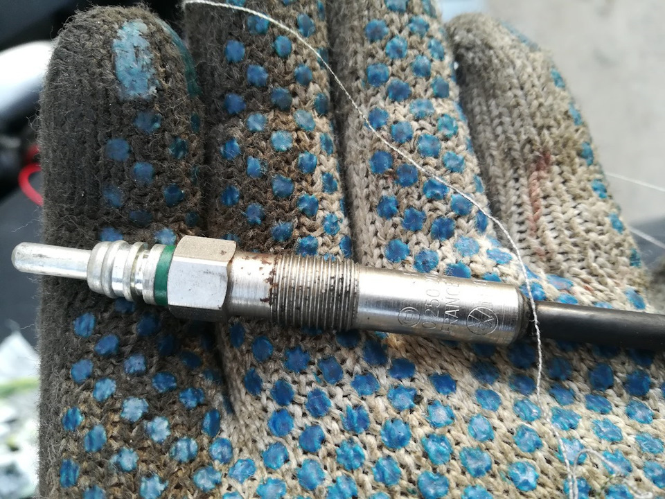

Пришла зима, с первыми морозами стало немного тяжело заводиться машина… Мороз -5 по ключу а тут бах стартер крутит больше обычного и тяжело заводиться на первых порах толи подтраивает, обороты плавают, непорядок…
Вечер гараж тестер в руки и погнали проверять… 3 мертвы 1 вроде жива…
Была новая свеча 1, осталаси от гольфа FLENNOR FG 9093 пробил подходит и на пассат, думаю посталю ее одну до завтра а там все поменяю… выкручиваю свою и тут бах моя дниннее на 5мм… Уменяя стояли 97мм, а эта 92мм…
Ладно решил проветить как накаляеться новая свеча FLENNOR кинул провада и она гдето за 10 сек почти наколилась… Тут знакомый дает свечу BOSCH 2-3 сек полностью красная))
Вот и отсюда все кричат дизеля, мороз не заводяться… Экономят ставят дешевое и проблемы…
Заказал 4 новые свечи BOSCH 0250202023… 9$ за шт номер изменился
правда на моих был номер BOSCH 0250202046 и VW N 105 792 01 свечи полностью идентичны с BOSCH 0250202023)
Сам процесс не сложен только было бы быстро если бы не снятие корпуса топливного фильтра мешает, фильтр не отсоединял просто в сторону отвел, и открутил крепление фильтра
Свечи выкрутились без проблем… когда выкрутил было ясно и 4 не работает, Итог 4 нерабочих свечи… Новые тоже стали как положено)
Заводиться отлично… не троит при запуске первые секунды
Вылечили ПАСЮ)))

Такая же хрень, мотор AWX, стояли 046, поставил 023, по каталогу
Свечей очень много видов с применением разных технологий. Себе тоже недавно все 4ре поставил 0250202023. Супер свечки самого последнего поколения — раскаляются в момент. Бош, что тут ещё говорить ) Достались по 486р за штучку.

У меня BOSCH 0 250 202 022 по вин… мож есть смысл 23 поставить… они и длиннее
Ну если заводиться все норм, то думаю пока не стоит, в дальнейшем при замене то можно)))
иногда может в мороз трехануть в мороз… но я грезу на люльку на 4м горшке…
Dimasikby
тут без 4 заводиться в -6… то думаю при хорошо работающих твоих, все буд работать как надо)
я свой ток 1 раз не завел, в прошлое рождество из-за стартера… у бати а4 без свечей и в минус 20 заводилась, ток помаслать надо… а вот пыжики без свечей не завести
у меня гольф было -19, -20 завелся, а на завтра помню -26 все не смог, проверил тоже 4 не работает…)
просто момент в том, что у тебя может чуть поршня отличаются… и мне 023 не подойдут… а может и подойдут
я думаю что должны наверное) наврятли поршня разные, просто может чтото модернизировали) какой год выпуска мотора и месяц?
07.2001 машина… 2002 модельный… с 2002 г.в. фактического по бошу идут 023
ну видишь немцы меняли там и свечи мот поменяли, у тебя еще стоит гидравлический натяжитель на грм у меня уже его нету… хотя моторы одинаковы, может и сечи пойдут…
а ладно… ставил всегда 022… буду и дальше… просто эпик будет, если новую сломает о поршень
ну это да… считаю если все хорошо то и лезть и мудрить туда не надо)
