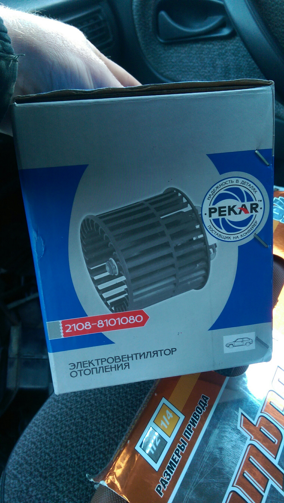

Пришлось ехать за новым моторчиком
и всё устанавливать в обратной последовательности. Кстати.При обратной установке моторчика в корпусе постарайтесь оттянуть корпус в сторону панели при закручивании двух болтов крепления корпуса для того чтобы лопасти моторчика не цепляли за корпус! Либо на включенной печке отрегулируйте расположение и затяжку болтов крепления корпуса. Фото прилагаю.
