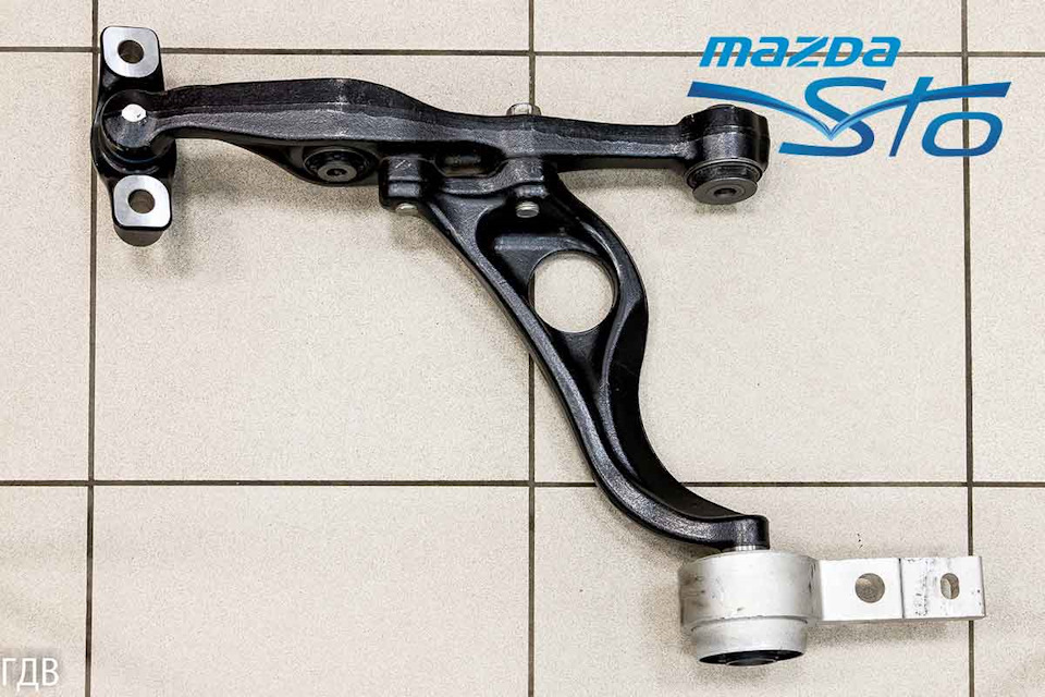

В общем история моя такая, когда то появился стук при вращении рулем на месте в моей Мазда 6.
Ну сразу же приговорили рейку. Но не каких симптомов по рейке не было: не тянуло не стучало.
Появилась какая то пустота в руле и все неровности стали приходить на руль (руль стало тянуть на колее и ощущаться удары подвески на малениких неровностях)
В общем начал я колибровать и подтягивать рейку:

И так длилось почти 2 года.
Сход развал у меня был весь в допусках но колеса были завалены в одну сторону.
Я ездил в разные сервисы каждые полгода на диагностику
С приходом холодов в этом году начался скрип, который в теплое время или после мойки пропадал, а в мороз опять появлялся.
Я съездил на 2 диагностики. На второй нашли порватый салентблок нижнего рычага.
Я его заменил www.drive2.ru/l/490867346567594473/.
Стало тихо и самое главное пропали все удары в руле (т.е. рейка была не причем) и развал стал правильным. Мастера мне сказали что шаровая не люфтит, но палец якобы ходит легко.
Но через какое то время настал опять этот скрип. Что скрипит? шаровые или нет? На СТО убеждали что шаровые в полном порядке.
Я в сервисе попросил открутить рычаг со стороны шаровой. В общем шаровая идеальна и работоспособна, и ходит она не так легко, как мне наговорили. Люфта вообще нет.
И всё равно с большой вероятностью скрипела шаровая. (если есть другие варианты, то прошу подсказать).
А заскрипела она просто напросто из-за того что в ней кончилась (высохла или изнасилась смазка, понимай как хочешь, плюс на рычаге был убит сайлентблок, т.е. на неё была дополнительная нагрузка).

2. Самый на мой взгляд правильный вариант. Снять рычаг, снять пыльник, промыть старую смазку. После чего разогреть смазку, залить в шаровую и забить под пыльник (т.е. обновить смазку). Тут можно использовать уже тот же Литол (который по многим свайствам обходит ШРБ4, но не такой водостойкий) или более современные литиевые смазки с противозадирными присадками, которых нет в литоле (например Тотал, Мобил, Кастрол, Хадо и т.д). Так же можно добавить Гидрола как очень хорошего средства от корозии.

4. Способ для ленивых. Залезть шприцом под пыльник (ненарушая его целостности и не снимая пыльник) и вдавить литьевую или баривую смазку под пыльник. Я поступил именно таким способом. Т.к. что бы добрать до шаровой нужно открутить рычаг и скобу. Я делал это в условиях сервиса. А в сервисе заставить кого либо что то смазать — это большая проблема (все будут говорить что это бестолку, ненужно, пустая трата времени и т.д., будут давать кучу советов и говорить что ты ничего не понимаешь)
Многие говорят что последние два способа малоэффективны, т.к. на мазде шаровая стоит верхногами (пыльник внизу). Но на самом деле и этого тоже достаточно.

Поднимаешь машину откручиваешь колесо. Откручиваешь рычаг со стороны шаровой, откручиваешь скобу. И получаешь доступ к пыльнику. Но я это делал на 5-м году. На самом деле проще с другой стороны ещё открутить пару болтов и снять рычаг полностью. Промыть от остатков старой смазки и заменить на новую и гарантировано ездить 5 лет ещё. У компании ВМПавто сейчас в продаже появилась смазка для шаровых.

Мне на сто тоже не верили что нижняя шаровая скрипит — на вывешенной машине скрип пропадал и все работало нормально. Поставил тавотницы и забыл о скрипе.
