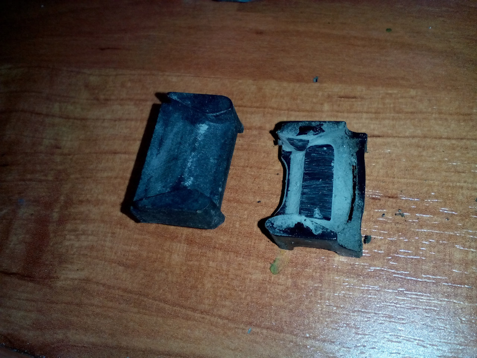

Наконец-то решил проблему с изношенными сухарями в ограничителях передних дверей.
Суть этих устройств (ограничителей) заключается в том, что они создают дополнительную фиксацию дверей в нескольких положениях для того, чтобы при наклоне кузова и при ветре двери не раскрывались и не создавали дополнительную нагрузку на петли и замки.
Заказывал ремкомплект на сайте plastik-avto.ru/. Детали получил спустя 1,5 недели. По деньгам с доставкой вышло 1300 за комплект на четыре двери. Визуально детали практически не отличимы от оригинала. Встают на места без каких-либо проблем, доработок, подпиливаний и т.п. По времени вся работа заняла не более часа (по полчаса на дверь). Теперь передние двери при их открытии или закрытии обрели некую упругость и фиксируются в нескольких положениях.

Ну лишь бы работало. Я взял с BYD f-3 подходят, но они нихрена не держат нашу большую заднюю дверь. Задолбало сажать малыша в кресло и долбиться о закрывающуюся дверь. Хотя с китайца он шире и толще но толку от них никакого. Нашел на сайте как тут уже писали как разобрать, вставить гвоздик или саморез и вот оно счастье. Правда еле вставил сухари.

Ну тогда Ваш вариант тазовские или китайские ограничители. Но можно поступить еще проще и практически бесплатно — воткнуть обрезанные гвозди в старые сухари.

С учетом того, что контрактные ограничители в девяти случаях из десяти тоже изношены, а новые оригинальные стоят 1,5 рубля за штуку — это выход.
