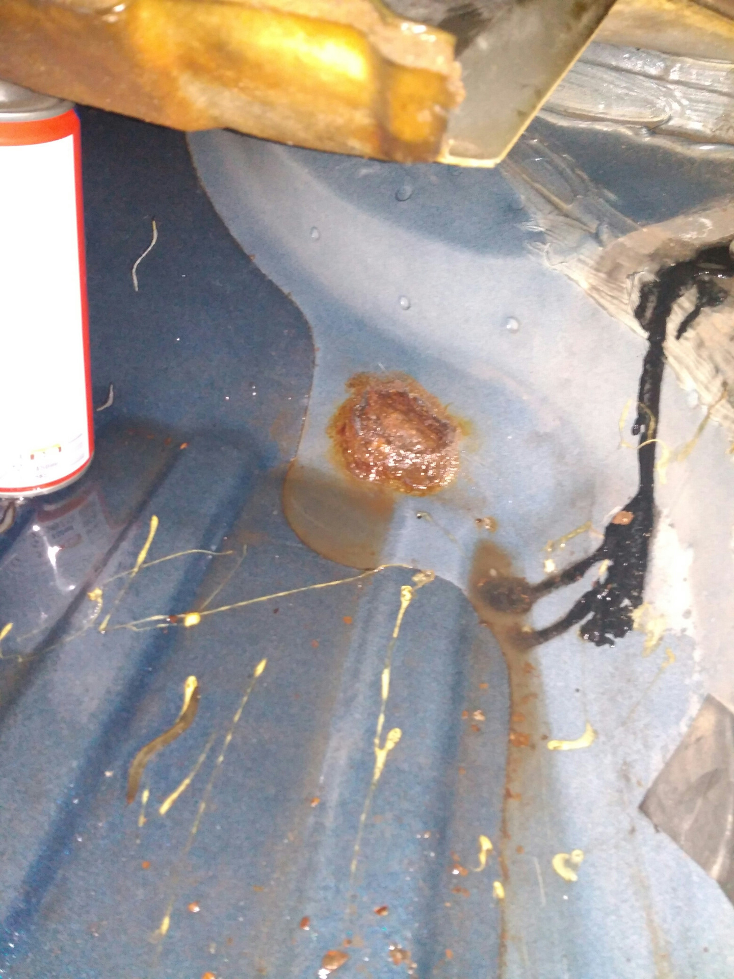

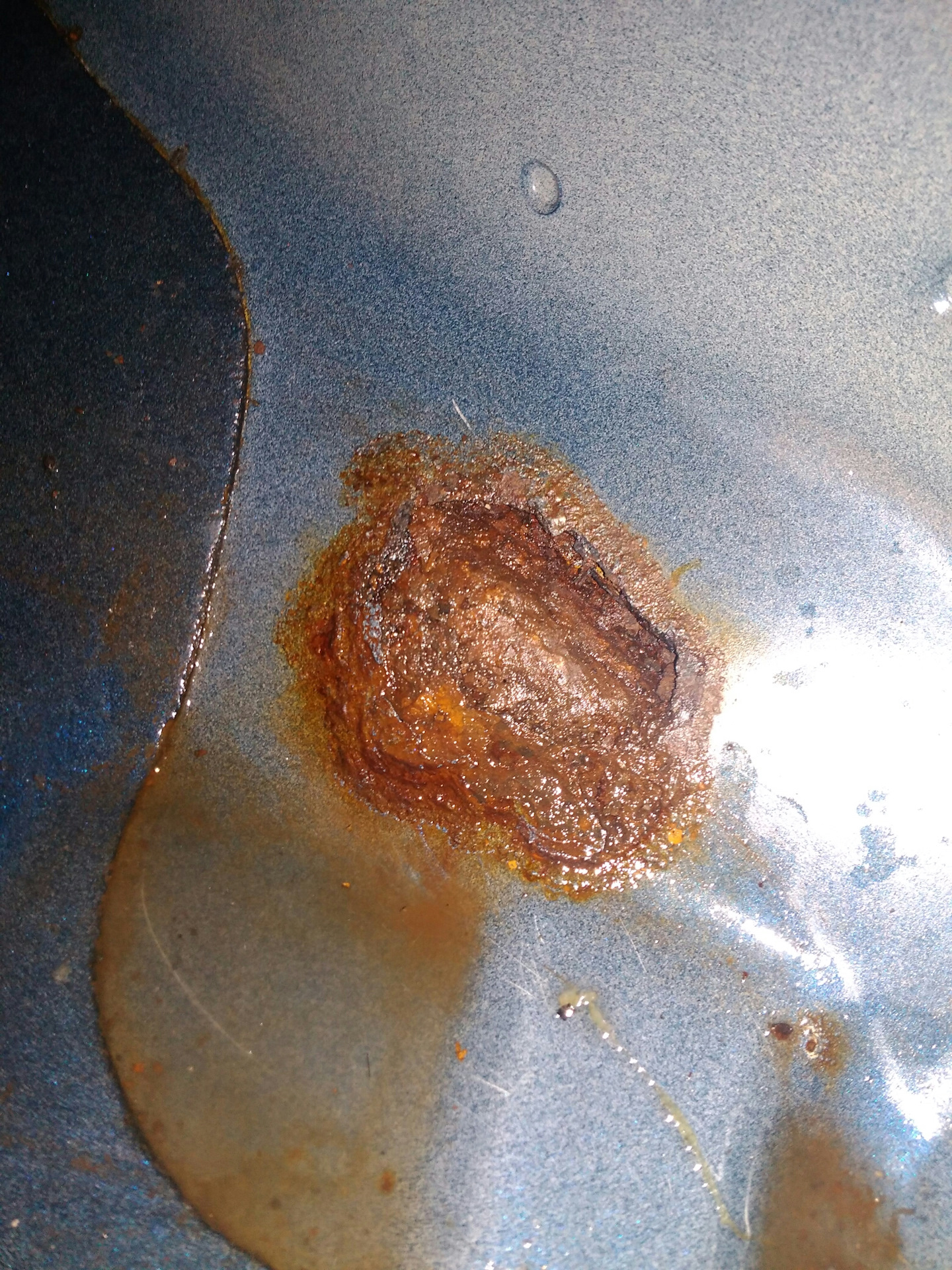

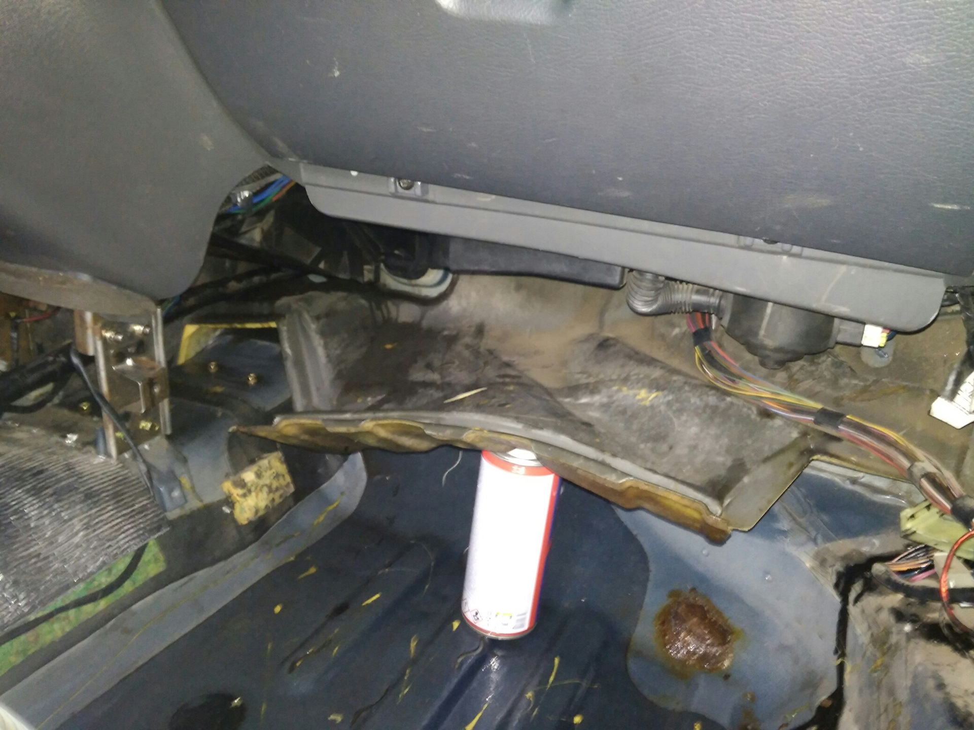

Сижу значит вымакиваю пол от тосола, дует дуйчик. Поднимаю заводскую шумку, ту которая идёт на перегородку и офигеваю. Там нифиговый такой рыжик. Что с таким делают?
BAMP(один из лучших, что встречал) — преобразователь ржавчины, в два захода и жёсткой кистью. Затем хорошо загрунтовать и замазать мовилью. Походу процесс пошёл, БАМП тебе ещё пригодится, да и мовиль не помешает. Я использую мовиль в баллонах, ей удобней работать, но дороже чем в банке. Удачи в борьбе с коррозией.
Смотри внимательно что-бы сквозных мини отверстий не было, такое часто бывает. Если есть таковые, то на этом этапе поможет, после преобразователя, шпатлёвка с стекловолокном. А потом мовиль… Удачи.

гниль идет через технологические отверстия ланжерона внизу днища.
Это не рыжик, это дырка.
Вибру заводскую хорошо осмотреть надо, если где-то трещинки рыжие — сдирай и смотри. У себя все содрал!
Дыра сквозная 100%, таже хрень была и не одна пришлось все латать!
Буду снимать полностью ковер и смотреть.

Спасибо за совет.) Буду заниматься.

Зачистиить, преобразователь ржи, смыть, грунт, краска. Можно кисточкой ;)
Спасибо:)
Та что, зачищать, закрашивать и замазывать надо.
Хороший рыжик. Скоро пальцы будут выглядывать)))
