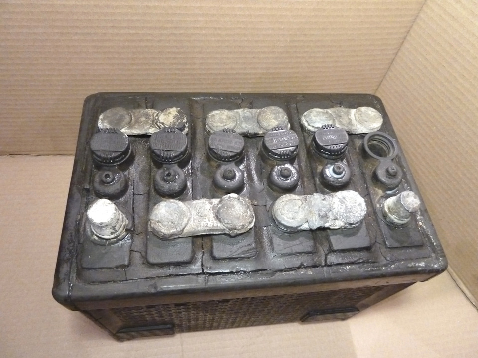

Спустя год неспешных поисков посчастливилось мне достать оригинальный для ГАЗ-21 аккумулятор- именно 6СТ-54ЭМ, пусть и потрепаный, но тот самый что изображен в каталогах и на всех плакатах.
Сколько не искал в интернете — нет его фотографий в хорошем качестве.
Все что нашел — несколько фоток из обьявления трехлетней давности с сайта ГАЗ69РУ
Фотку с мутным разрешением
и тему 10-летней давности с ГАЗ21.РУ

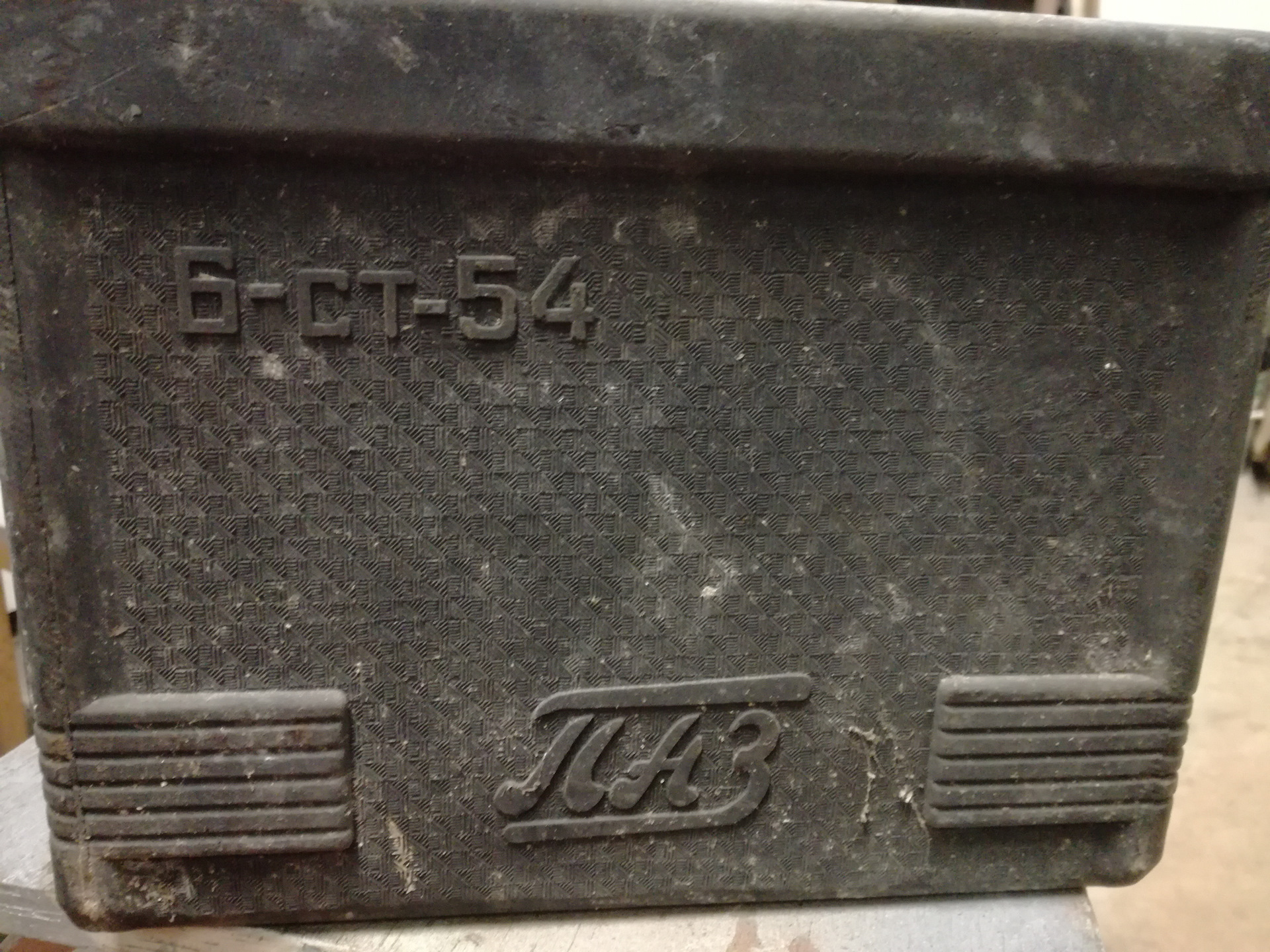

Основные отличия старых 6-СТ-54-ЭМ от более поздних 6-СТ-60-ЭМ — отдельные от вентиляционных клапанов пробки, характерное с боковыми выступами оребрение, а также инструкция-табличка сбоку и надпись 6СТ-54 спереди
Надпись ПАЗ (подольский акк завод) похоже была только в период выпуска "Победы"
в каталоге ГАЗ-21 и позднее (ГАЗ-24, -69) АКБ уже изображался без этой надписи
В общем, отмыв АКБ решил устроить ему фотосессию)) Так сказать, для потомков, чтобы помнили-
ну и вам может быть будет интересно)
АКБ достался потрепанный- одной пробки нет, банки уже менялись, перемычки припаяны неродные, за то сам корпус практически цел.

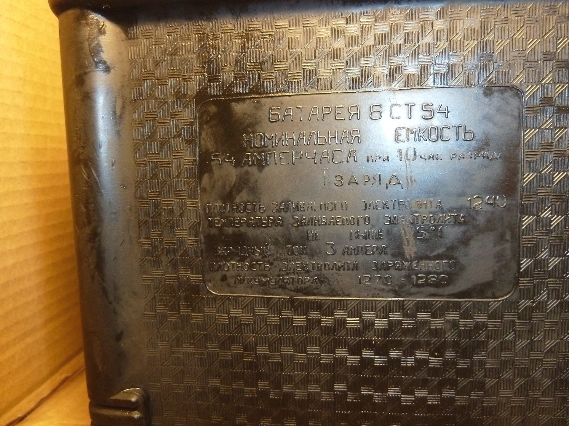

Подробно расписано что, когда и как заливать/заряжать, если не удалось подключиться к интернету и уточнить!

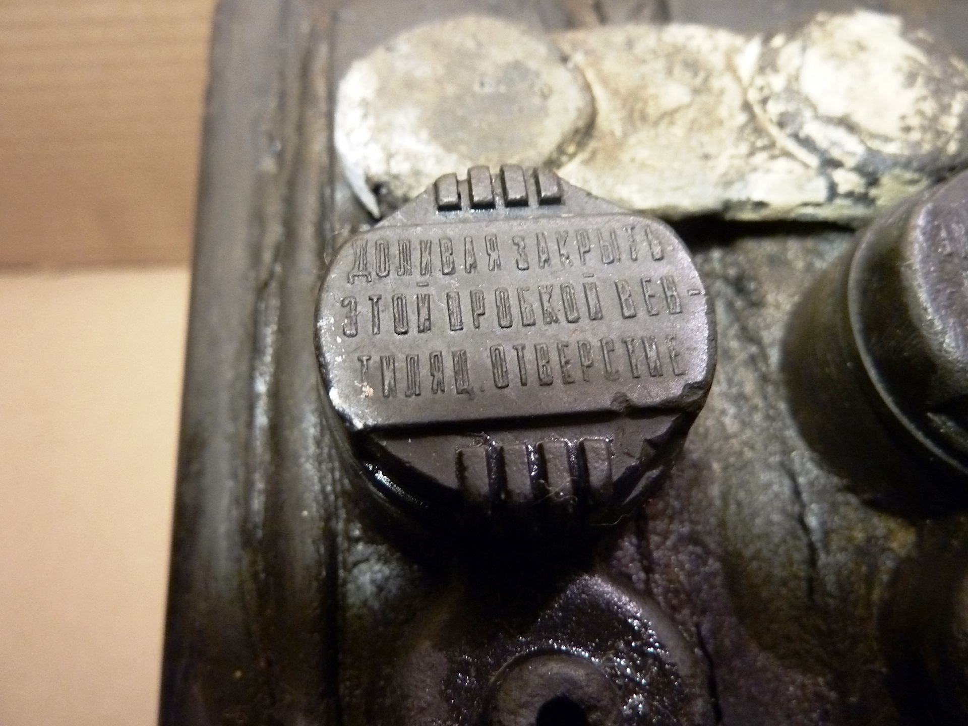

Ветер истории безжалостно унес куда-то шестую заливную пробку!
Заливные пробки, сделанные отдельно от вентиляционных отверстий позволяли автоматически выставлять уровень при доливке воды- на картинке наглядно:
"Доливая- закрыть этой пробкой вентиляционное отверстие"
"При необходимости повысить уровень электролита нужно отвернуть пробку наливного отверстия, плотно надеть её на штуцер вентиляционного отверстия, долить воды до начала резьбы наливного отверстия, снять пробку и поставить её на место . При этом уровень электролита автоматически устанавливается на требуемой высоте."

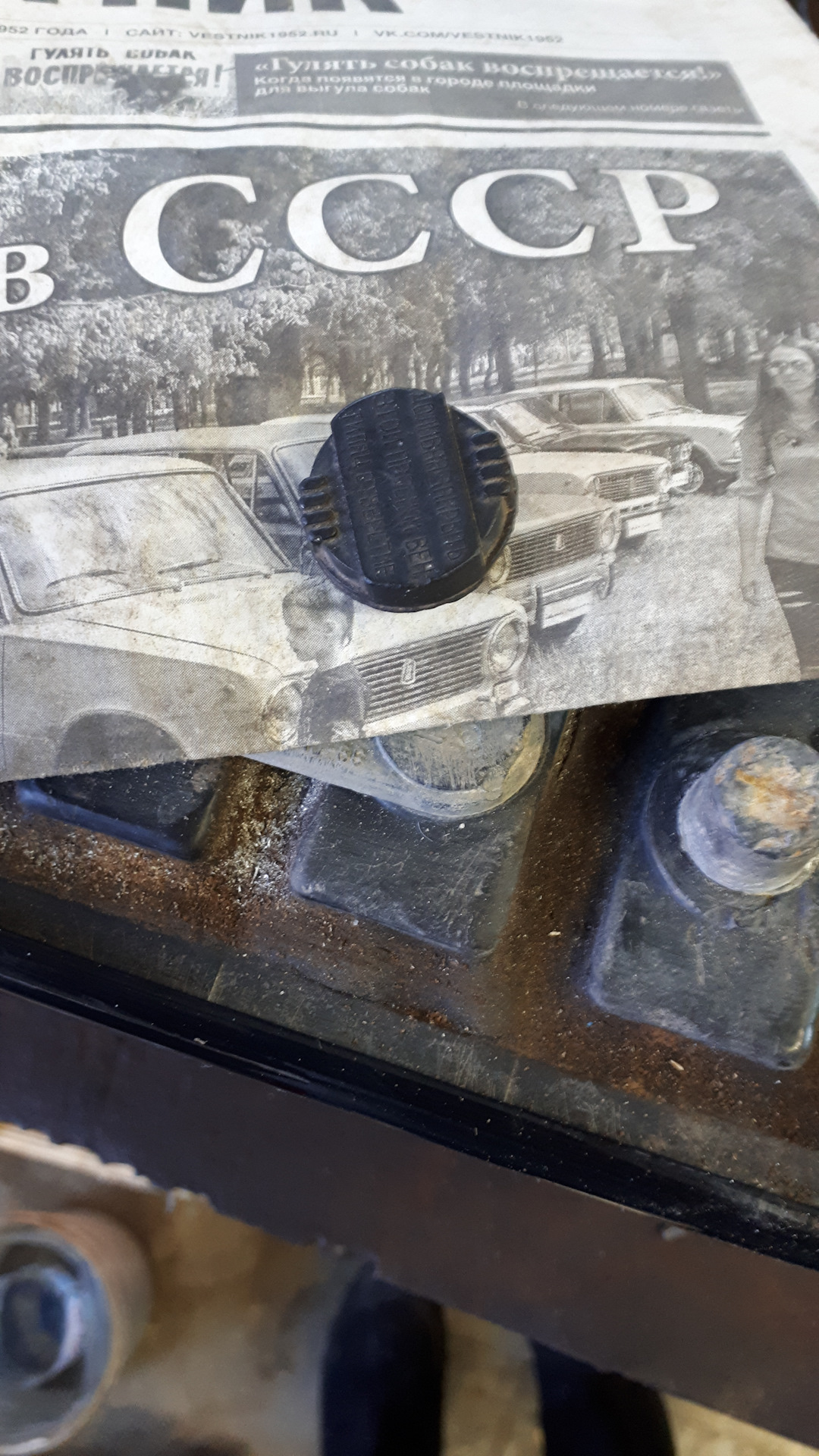

Тоже так думал пока мне не подарили эту пробку))) www.drive2.ru/l/526582507894737255/

Если встретишь где такую пробку заливную- дай знать, мне одной не хватает

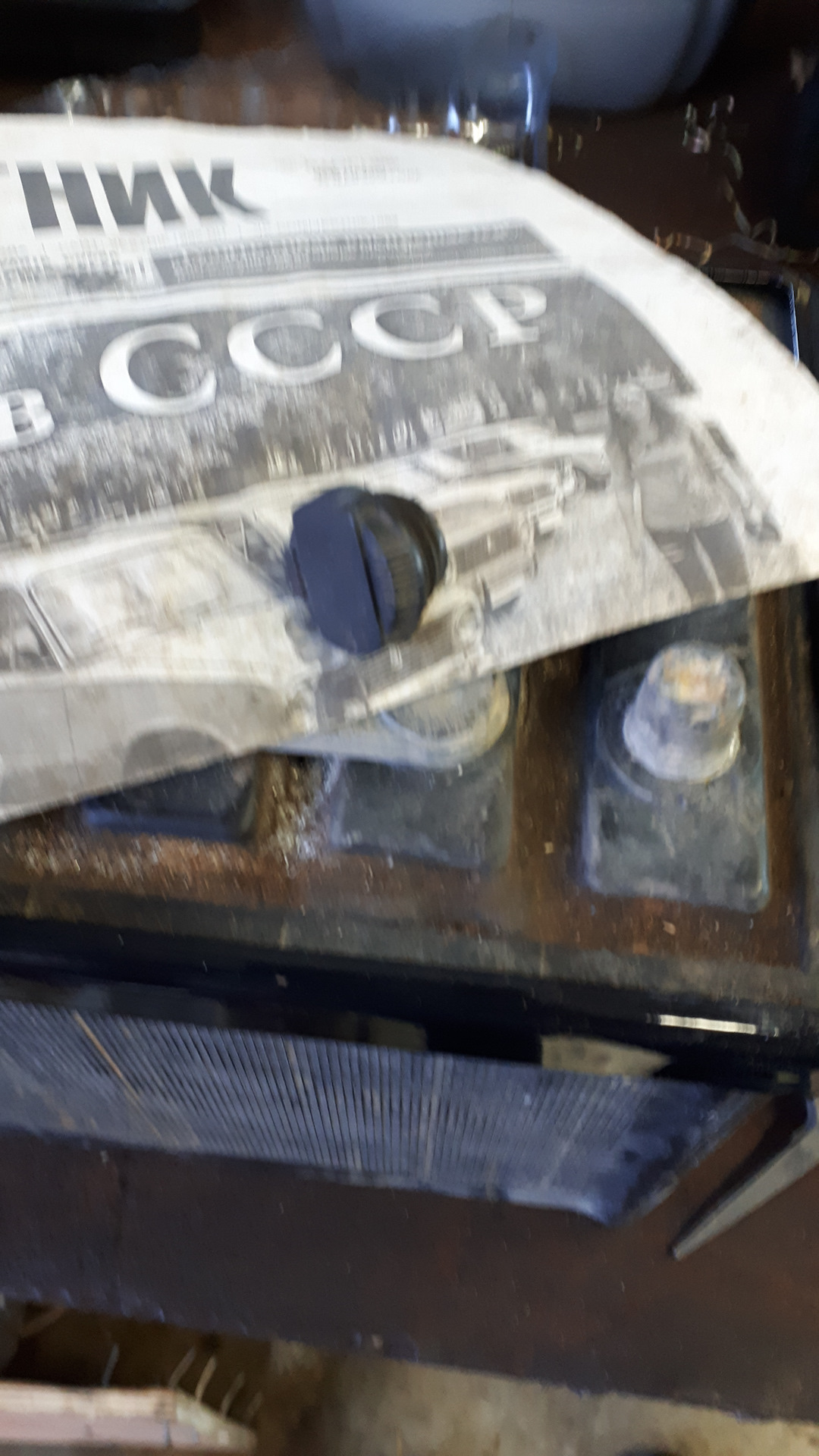

Такая пробка?
Именно она, родимая)))

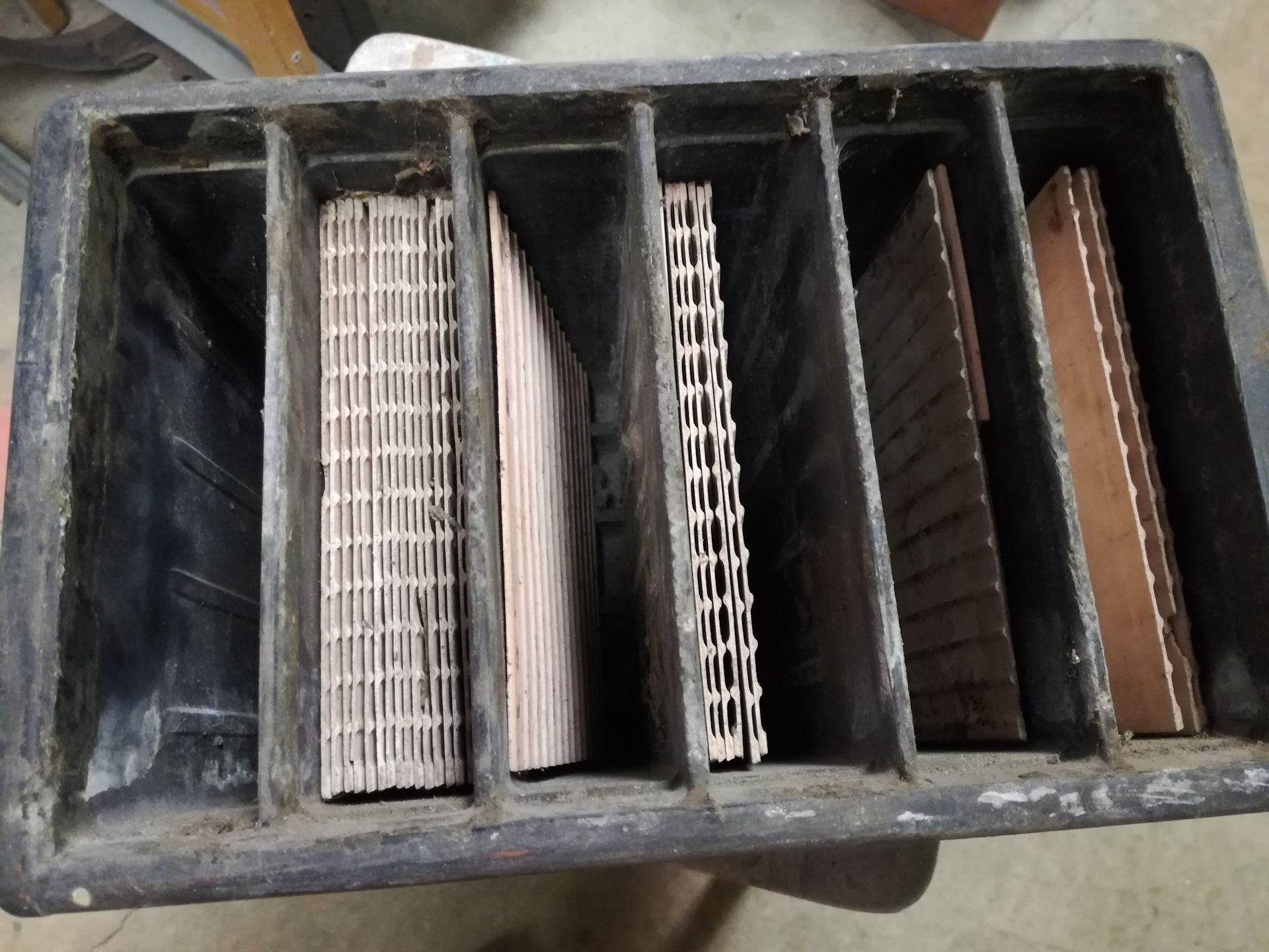

Сегодня приятель сделал мне подарок, в виде кучи запчастей для волги, в том числе и абсолютно новый корпус для АКБ.
Круто! Поздравляю! Твоя находка даже покруче моей будет!)) это корпус без верха я так понял? А надпись паз с обеих сторон?
Нет надпись с одной стороны, зато внутри…
Ого! Там ещё и новые пластины! Что будешь с ним делать? Оставить как есть или модернизировать?
Не знаю пока, понимаю что курочить — это кощунство, но и возиться с ним, а потом поддерживать работоспособность, геморрой, пока думаю.
