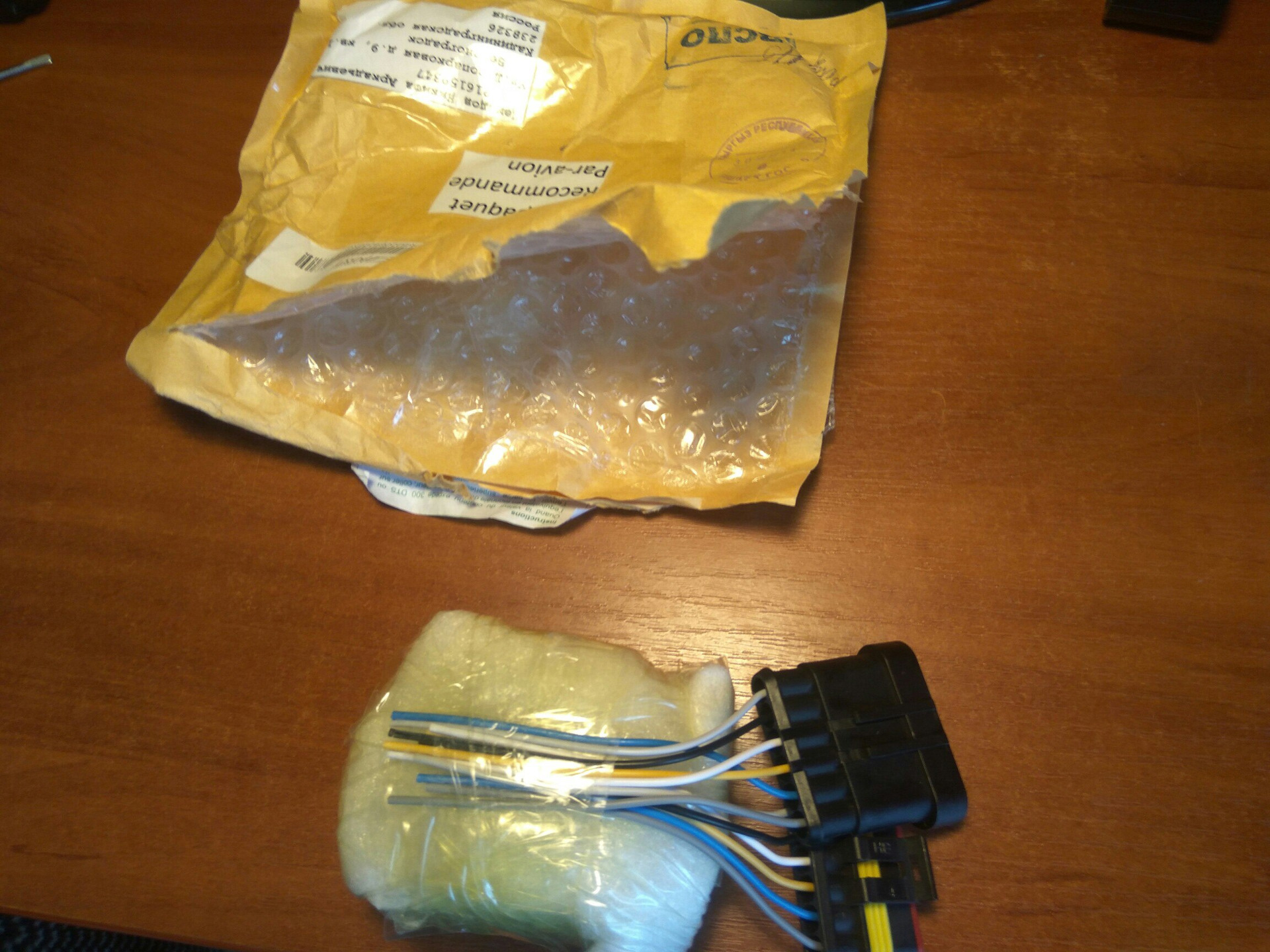

Сама посылка
Упаковка

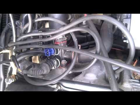

1. Для начала вам нужно найти холодный контакт на катушке зажигания, откуда мы будем брать + 12 вольт для датчика (датчику по мимо всего требуется +12 вольт постоянного напряжения, а самое ближайшее и простое это взять + 12 от катушки зажигания, ибо при повороте ключа в замке, появляется +12 на катушке, это не будет разряжать акум пока вы спите).Тут главное не промахнуться и найти холодный(на котором отсутствует переменное напряжение) контакт, если вы попадёте на горячий (напряжение до 60 кВ), то спалите всё к х**ам.
Включаем зажигание и ищем тестером по пинам 12 В постоянного, затем снимаем резинку и зачищаем изоляцию, вставляем разъём так, чтобы можно было подобраться щупом тестера.Заводим мотор и переводим тестер в режим измерения переменного напряжения, убеждаемся, что на данном контакте нету скачков высокого напряжения.
На моторе AAE это чёрный провод.
Нашли этот провод, подготовили место для скрутки, отложили и забыли про него.

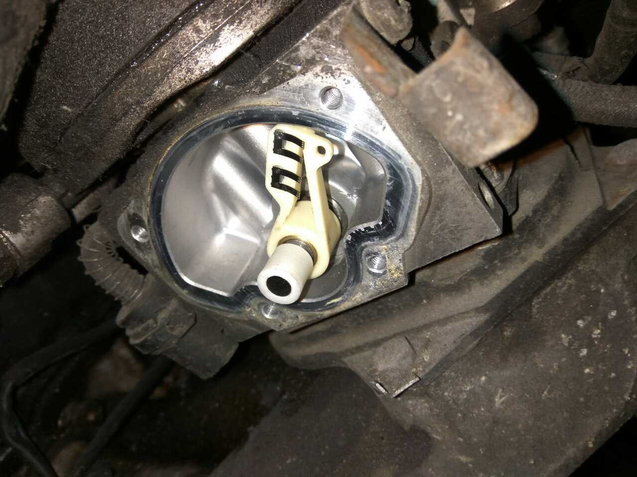

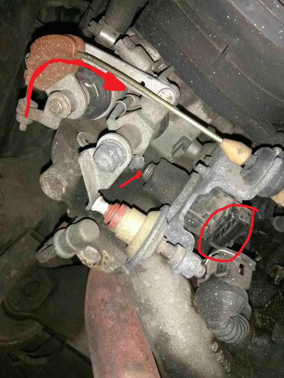

2.Нам нужно снять свой старый ДПДЗ.Для этого включаем зажигание, двигаем на максимум дроссель и надавливаем на концевик РХХ, произойдёт характерный треск и не убирая пальцев, отсоединяем разъём РХХ.
Можем идти выключать зажигание.Далее отсоединяем фишку с разъёма дпдз, откручиваем его и вытаскиваем.

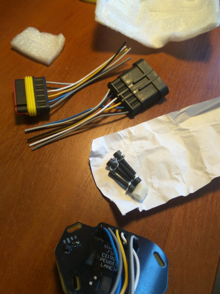

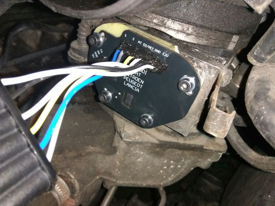

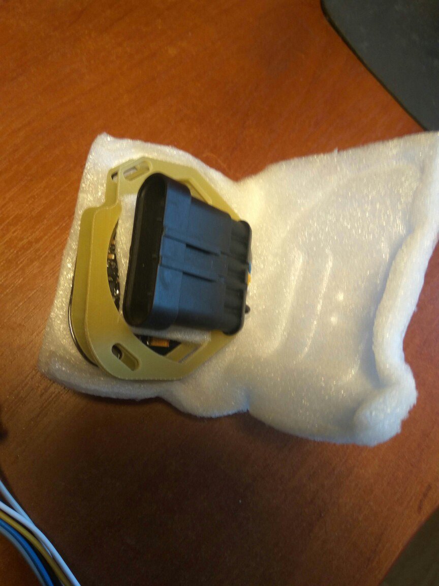

3.Распаковываем нашу посылку и аккуратно, не потеряв болтиков ищем втулку с магнитом. Напресовываем её на ось и капаем герметика для того, чтобы она никуда не убежала и не прокрутилась.

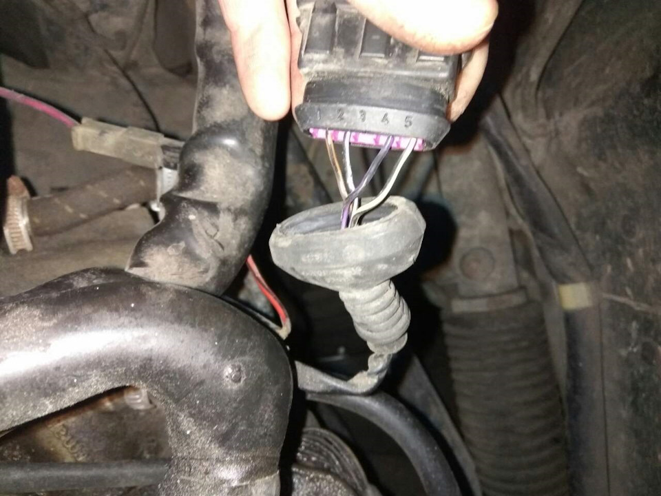

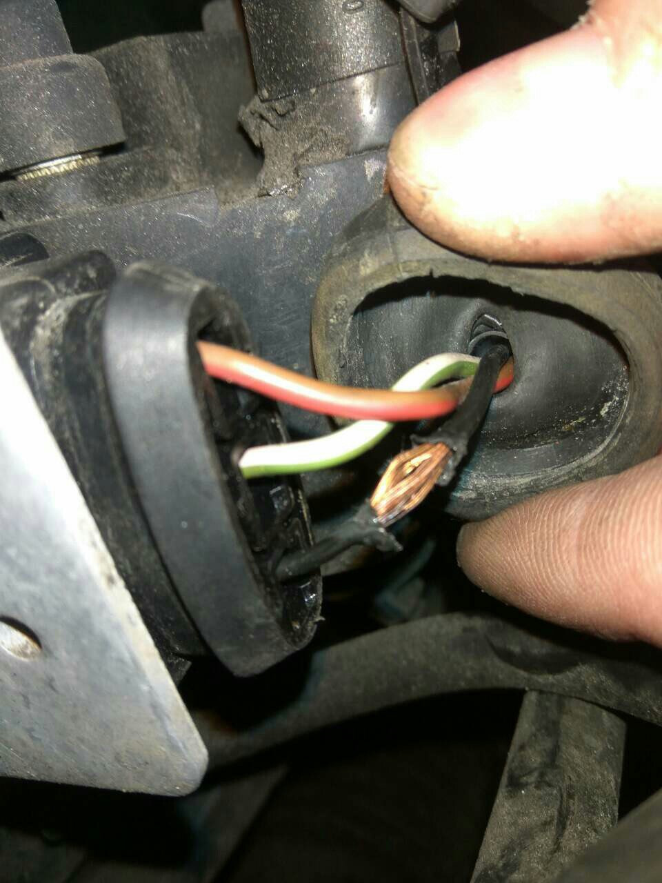

Снимаем резинку с разъёма ДПДЗ и внимательно изучаем цвет проводов
1. коричневый ----- минус
2. серо-черный------1 дорожка
3. фиолетово-черный---2 дорожка
4. желто-черный---Напряжение от ЭБУ
Теперь сморим на саму плату
1-первая дорожка
2- вторая дорожка
AT — выход на автомат
02/REF- напряжение от ЭБУ
GND- минус
12V -12 вольт от катушки
Готовим скрутки и паяем их для большей надёжности, изолируем.
4.Мне досталась версия с автонастройкой, поэтому опишу процесс именно её.Удаляем плату подальше от магнита, включаем зажигание и ждём секунды 3, выключаем.Всё, калибровка прошла успешно, теперь одеваем на датчик проставки и закручивам его.Втыкаем фишку РХХ, пробуем заводить.
В первые минут пять, возможна неустойчивая работа(у меня обороты застряли на 1500, но потом сами упали).

"Теперь можно переходить к запуску калибровки датчика
В блютуз версии нет перемычки калибровки ( а значит и нет риска ее потери от вибрации и т.п.) и все делается несколько иначе:
1)Удалите датчик от магнита на расстояние не менее 20см
2) ТРИ РАЗА включите и выключите зажигание.
Выдержка во включенном и выключенном состоянии должна быть не менее 5-ти секунд. Эти действия сбрасывают калибровку датчика и включают режим автокалибровки при последующей подаче питания.
3) При выключенном зажигании устанавливаем датчик на дроссель.
4) Включаем зажигание в четвертый раз и ждем не менее 10 секунд."- выдержка с сайта производителя (shop.pilotpowersupply.com…erter-dlya-monovpryiskov/ )
