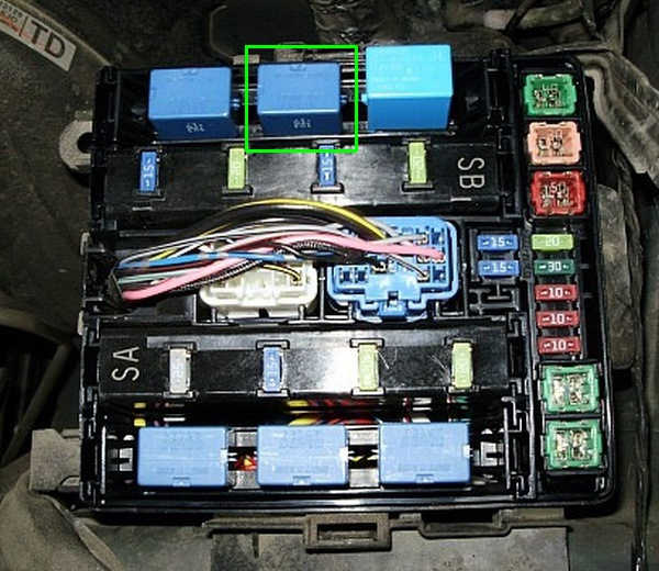

2. БЛОК РЕЛЕ И ПРЕДОХРАНИТЕЛЕЙ под капотом, здесь два синих реле:
— F/P — реле топливного насоса,
— FI MAIN — главное реле — оно-то нам и интересно.

2. Открыл блок реле и предохранителей.
Покачал "главное" синее реле и — как смог — пошевелил остальные реле и предохранители. Вообще: контакты являются проблемной темой во все времена — нужно в гараже (в тепле) сделать профилактику этому блоку, все "перевоткнуть".
Еще один момент: в реле имеются контакты ВНУТРИ — и с ними тоже бывают проблемы. Проверяется заменой реле местами.

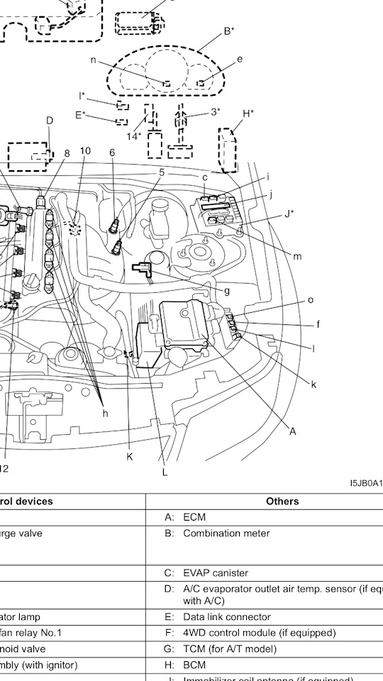

В наличии из сканеров кое-что имеется:
— ELM 327 + Torgue
— ScanDoc Compact
Так что на отсутствие "железа" и ПО грех жаловаться.
В этот раз начал с простейших "процедур" — чтобы показать, как можно решать вопросы диагностики без привлечения специального оборудования, просто "голыми руками" в течение буквально 10 секунд. ))
И кстати: а где же этот модуль BCM располагается?
Сюдя по схеме он обозначен буквой H и находиться в районе левого крыла только в салоне.
Да — там у левой коленки водителя под панелью.
Squale
Спасибо огромное!
Честно: я не знал, что блок BCM имеется в гранд витаре.
Теперь найду обязательно! ))
