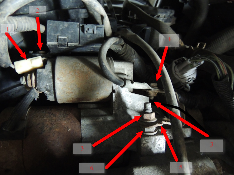

Вот эта херня у меня отвалилась точно так же было
Было, помогла чистка клеммы на втягивающем (белая)
Как почистить?
Я делал сверху, очень не удобно. Рукой на ощуп искал его (между впускным коллектором и вентилятором), аккуратно так же на ощуп чистил и брызгал медным спреем.
Мне кажется удобнее, сняв защиту)
Вот я сижу и думаю как сверху подлезть и где он вообще))
Вообще не крутить или звук издает?
Вообще не крутит. Без звуков. Бензонасос качает приборка горит
У меня такое болы пару раз . После чистки клемы ( папа мама ) на втягивпющем все прошло
фишку глянь белую с тонким проводком идущую на стартер, болезнь Мазд 3
Ок, что сделать с ней? Как выглядит и где находится я тебе хз)))

сними и по чисти на стартере и саму фишку, и смаж чем нить

Тоже с этой фишкой была проблема
Да эта злосчастная фишка много кому кровушки по пила
