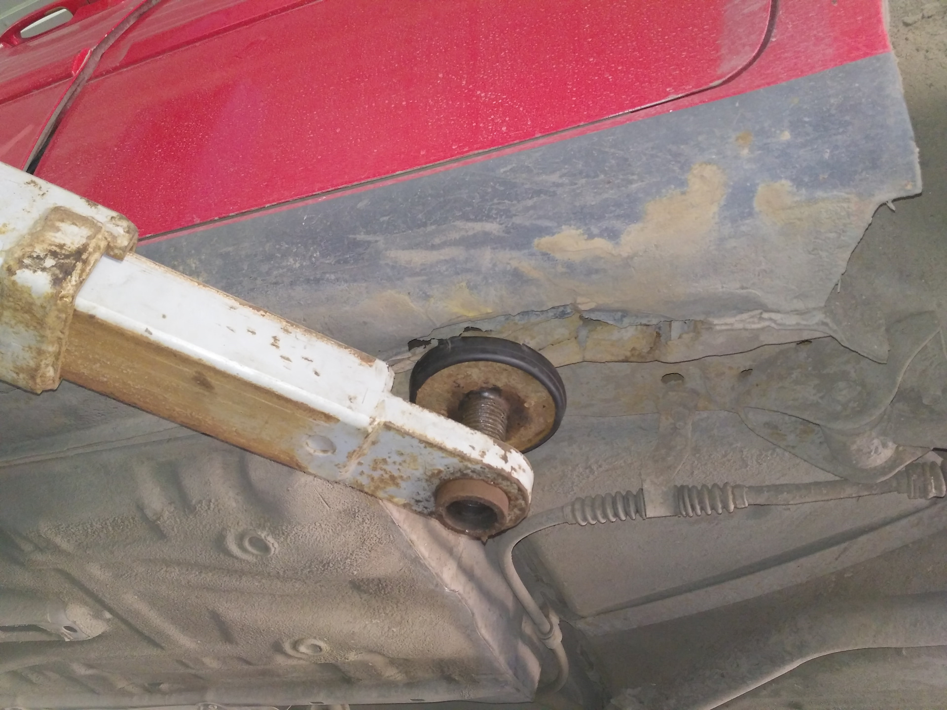

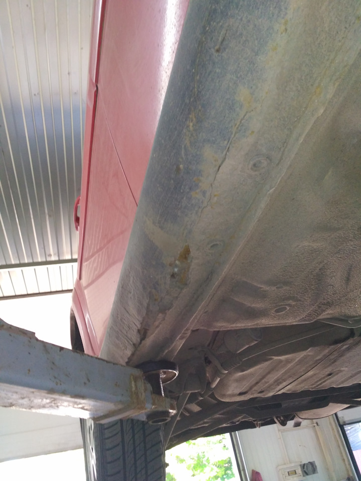

Отвез сегодня машину устранять последствия встречи с лосем. Запчасти в виде накладки бампера, подкрылка, пары противотуманок, новой решетки радиатора и россыпи пистонов вышли в районе 7000 рублей.
Попросил еще привести в божеский вид пороги, но с сервиса сказали, что покраской дело не ограничится — сгнило там все к чертям. Печально.
Пороги в продаже есть 96404745 и 96404746 и стоят не очень дорого, но вот кусочек между порогом и аркой в продаже не бывает, а идет целой деталью аж со стойкой лобового — 96404741 и 96404742. При этом неоригиналов не существует, поэтому стоят они ощутимо.
Посмотрел местные разборки — нет этих деталей у нас.
Есть ли какой-либо вариант заиметь порог+часть до арки дешевле чем 9000 за сторону?

Чего их так отпескоструило? О_о
250K километров
И за это время за авто не следили?
Неа =) От того и страдаю =)

Теперь думаю что лучше — китайские или самоделкины из Москвы из оцинковки за 5к комплект + доставка
на твое усмотрение, долго будешь держать авто в руках, то оригинал, либо с разборки с машины снимут, но не факт, что пороги не ржавые будут. либо китай, на 2-3 года хватит с лихвой. Для начала я бы срезал ржавые места и глянул внутрь, если все плохо, то замена целиком, если только заплаток хватит, то установил бы заплатки и все потом обработал и окрасил, ну и внутри обработал бы еще.
Krv043
Krv043
Подозреваю что латками не обойтись уже ) кто то до меня их пеной залил
замена однозначно батенька. цена китая в 2 раза ниже оригинала!
