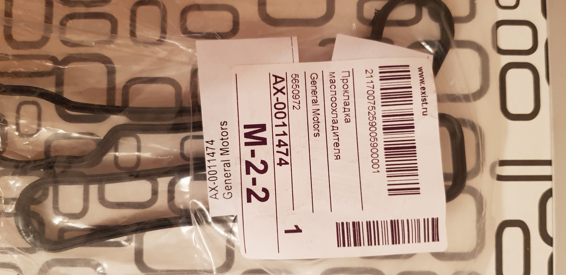

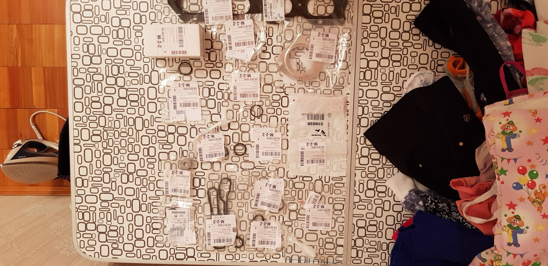

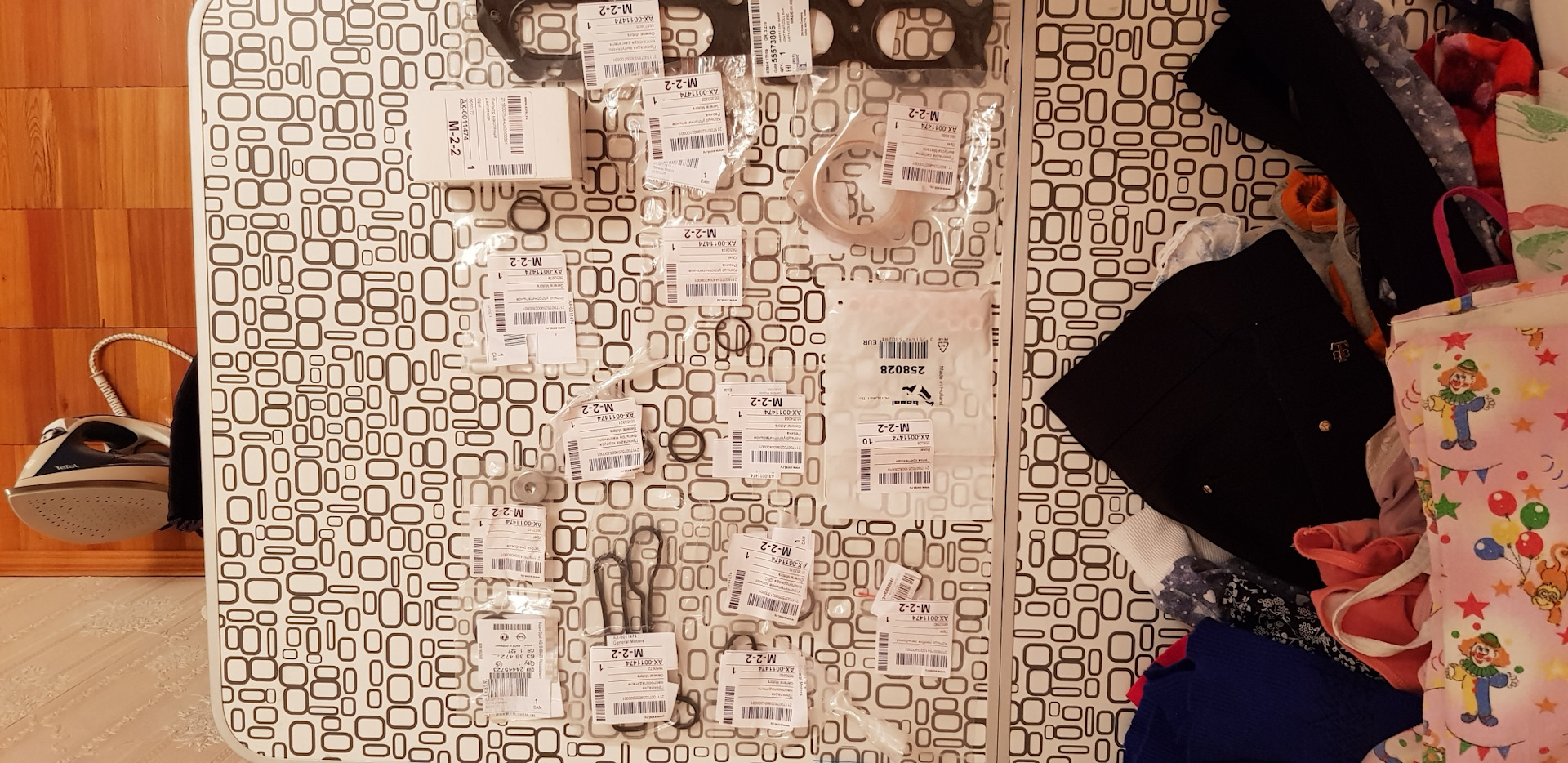

Запчасти на фото: 0650172

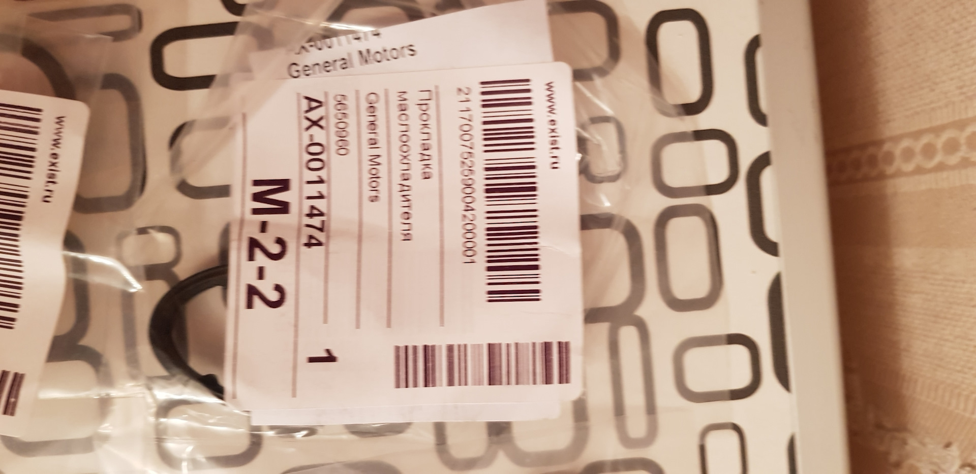

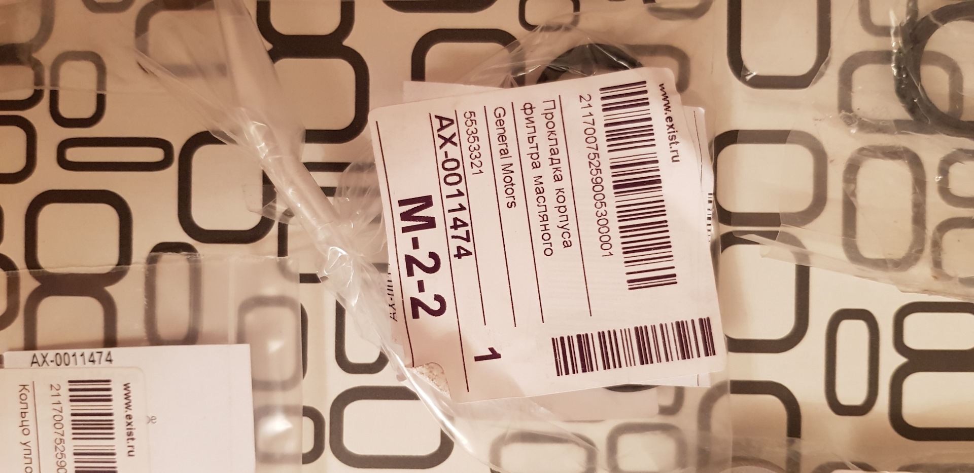

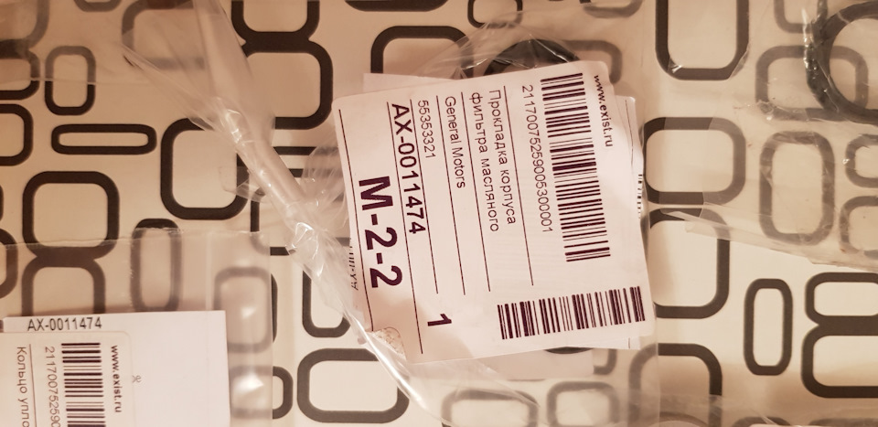

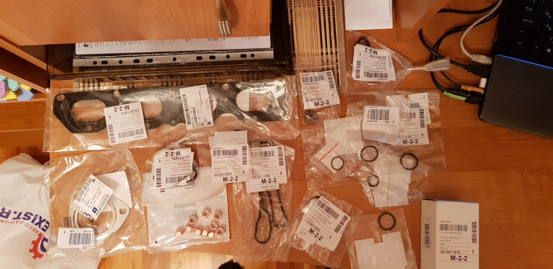

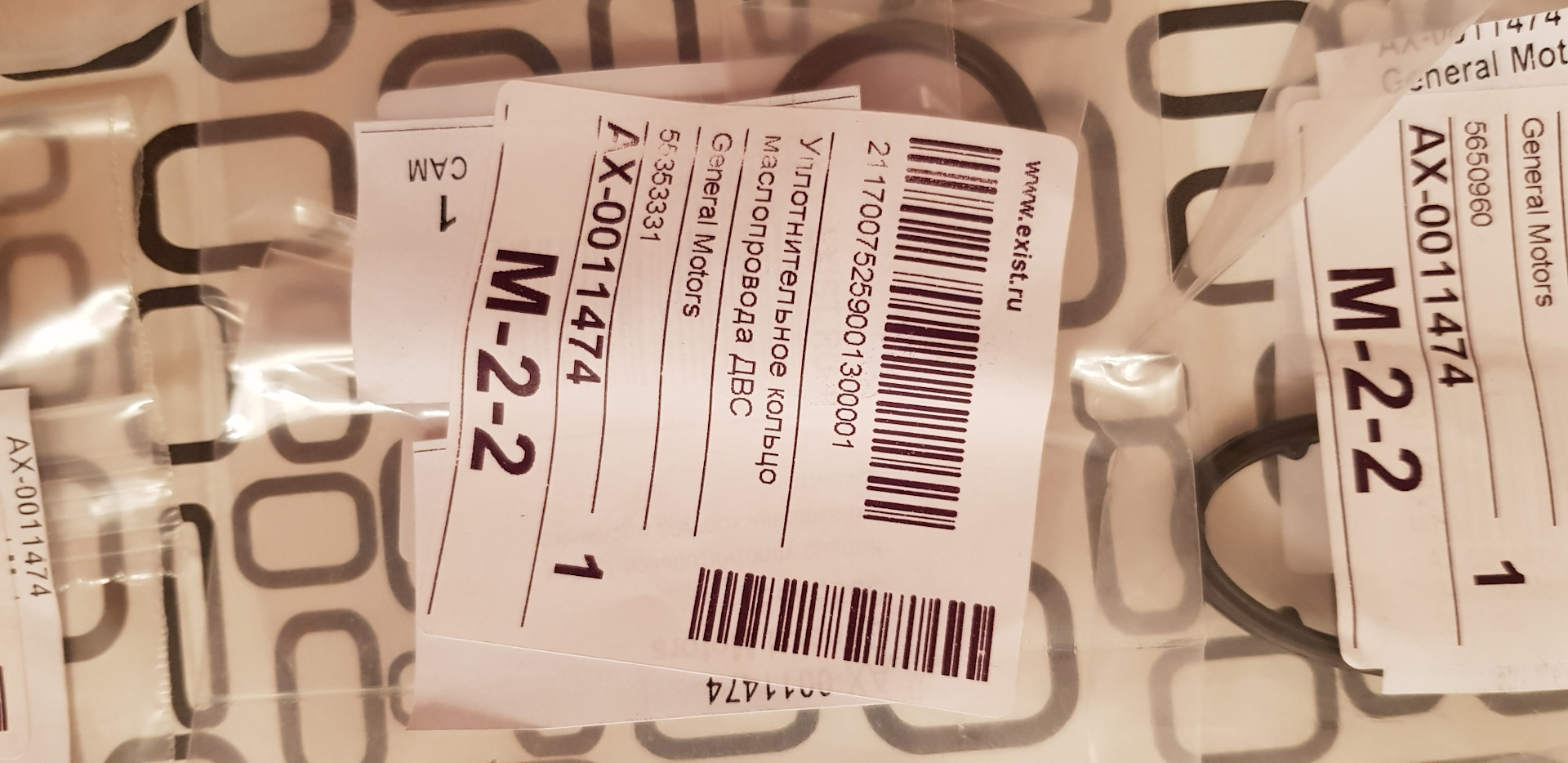

Эмульсия в расширительном бачке ОЖ, проверили голову, подтеканий нигде нет, почитав астроводов, напрашивается только один вывод, что на пробеге 85000 и далее возникает проблема с заменой прокладок теплообменника. Будем менять. Заодно в планах попробовать промыть радиатор после масла, но сервисмены говорят, что процедура эта бесполезна. Такжэ пора менять масло. Купил 5 л оригинальное GM 5W-30.

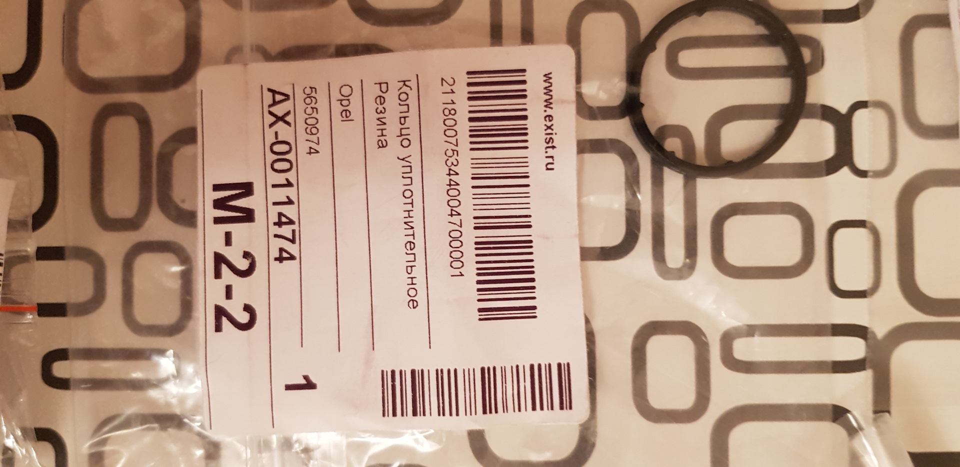

Запчасти на фото: 5650974

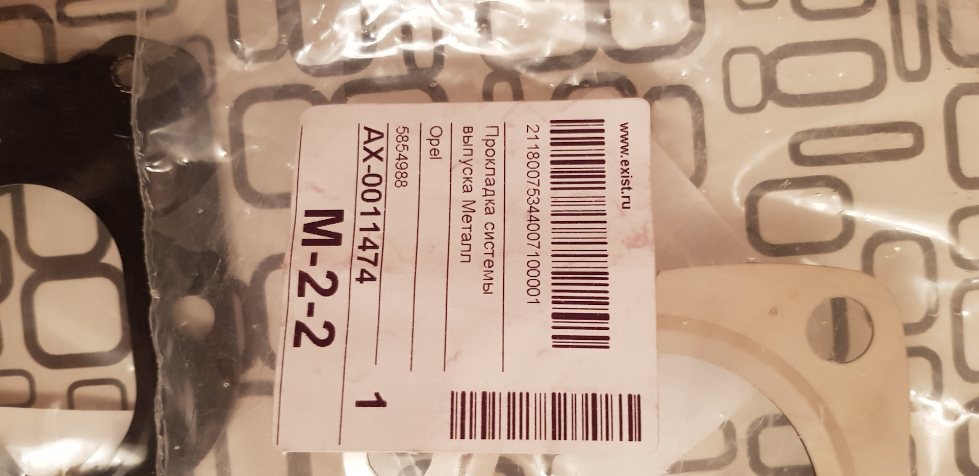

Запчасти на фото: 55573805

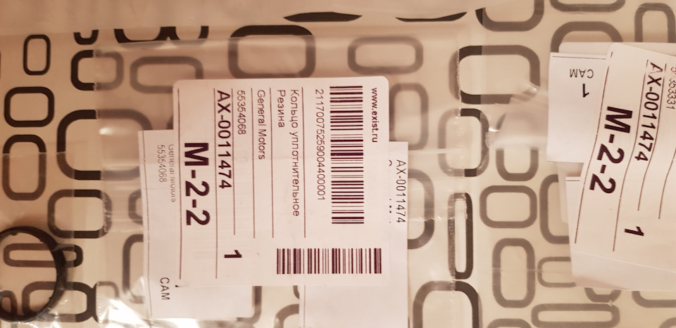

Запчасти на фото: 5854988
Запчасти на фото: 258028
Запчасти на фото: 55354068
Запчасти на фото: 55353321

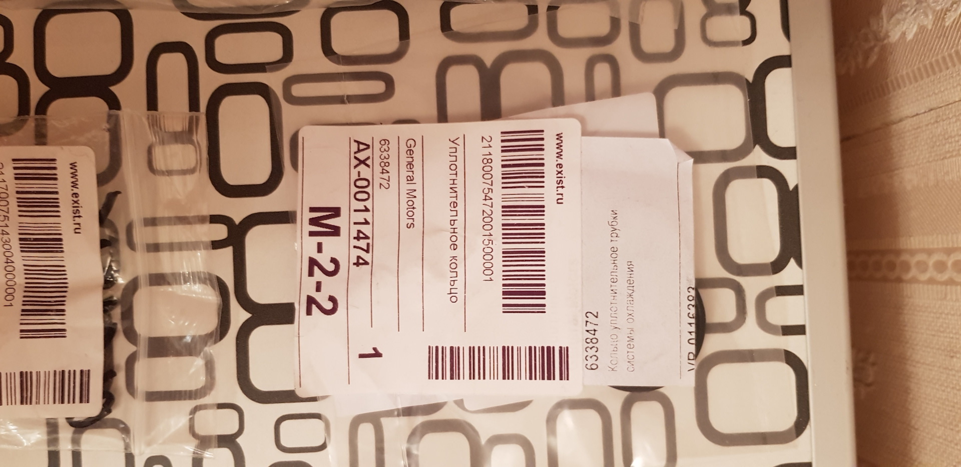

Запчасти на фото: 0652315
Запчасти на фото: 6338472
Запчасти на фото: 5650972
Запчасти на фото: 5650960
Запчасти на фото: A0903

Теплообменник это точно, но проверь, горит машинка с ключом?, У меня и у друга термос под замену попал.
Нет не горит.
Термостат как, что у меня стоит друга при попадание масла в антифриз резинка на термостате отслаилась.
Оооо. Надо глянуть. Но при осмотре в сервисе грншат на теплообменник.
Насчёт промывки радиатора вообще не проблема. Моется водой. Мастера страшилки рассказывают
Точно. Мы жэ в армии на Уралах ямз 236 просто шланг с батареи вставляли и промывали. Чёт я и не подумал про это. Спасибо за подсказку.
лучше промыть Промывкой ! разница значительная !

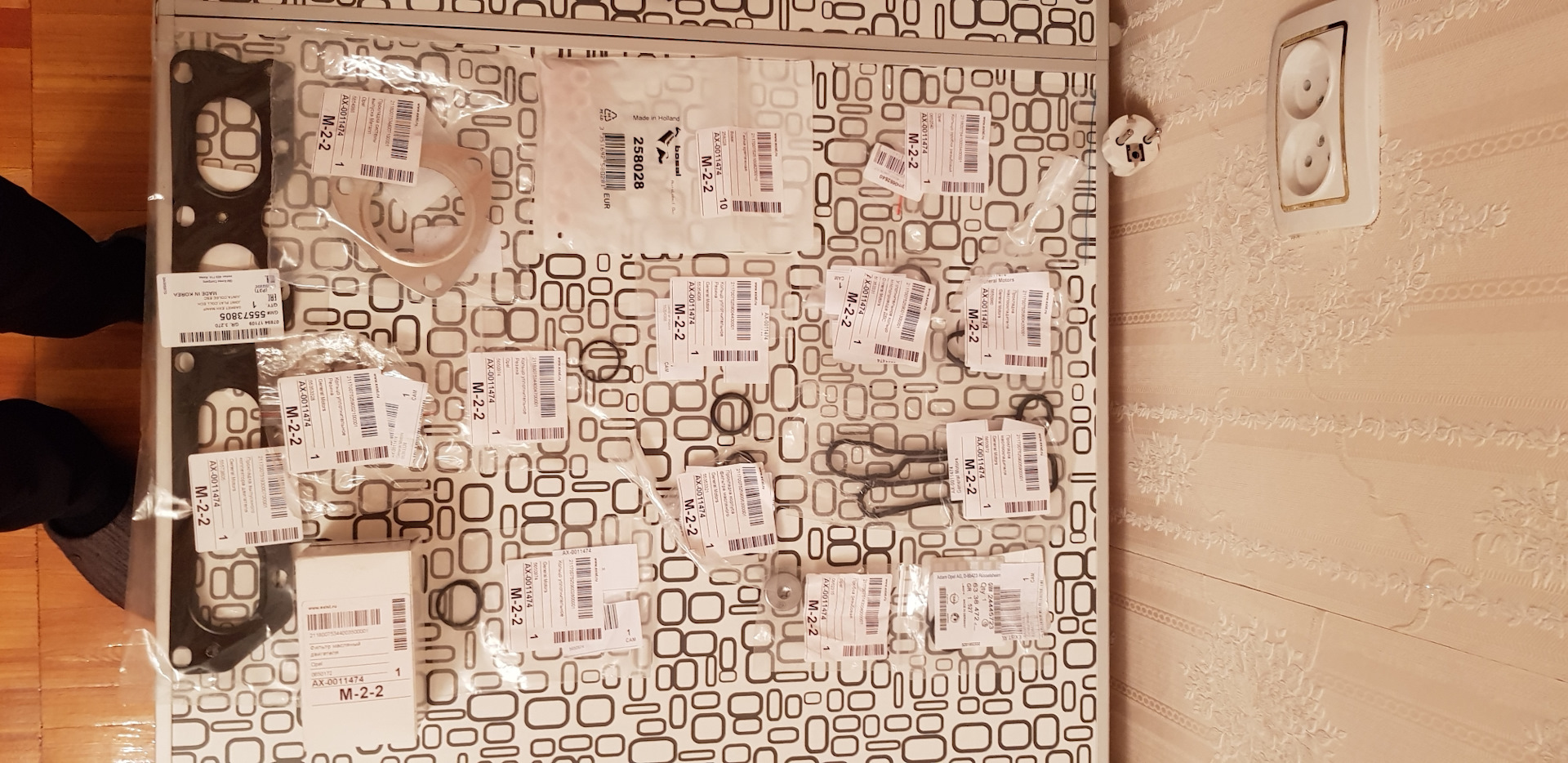

Такая же беда постигла, заказал прокладки за 5,200 р. Жду, придут прокладки преду на сто к знакомому менять.
я насчитал 497 прокладок у тебя на столе)
Почему 497?
На рисунок стола гляньте!))
