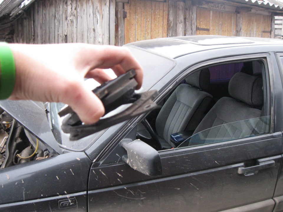

Скопил немного деньжат, посетил магазинчик и купил прокладку, дабы исчезли уже эти провалы при резкой перегазовке. Снял старую прокладку, новую поставил на место…машина стала резвее, стала меньше кушать, но при нагретом двигателе провалы так и никуда не делись…теперь жду зарплату, чтоб поменять свечи, вв провода и проверить угол зажигания…

Впрыск помыл ?
Это нет, но думаю вряд ли он, потому что это только после 60 градусов…прям железно
да это просто, ради профилактики …
ну это да.можно…в принципе машина не троит, но блин этот провал прямо напрягает…если уж есть машина, то она должна быть в хорошем состоянии

Мне кажется проблема в зажигании. или в электрике.
Мне вот кажется все таки угол опережения, или читал на форумах, когда горячий двигатель бывает провода вв пробивают, если им хана…
Крышку трамблера и бегунок тож надо бы
Крышка новая вместе с бегунком.при чем оригинал и стоит не дешево, снимал, от нагара небольшого почистил.состояние идеал, так что на них грешить не буду
Дорожки на ДПЗД как?
А это что?))
Датчик положения дроссельной заслонки, справа у тебя на фото, крепится 4 болтами со внутренними звездочками, гугли, много инфы
хорошо, посмотрю, спасибо)
