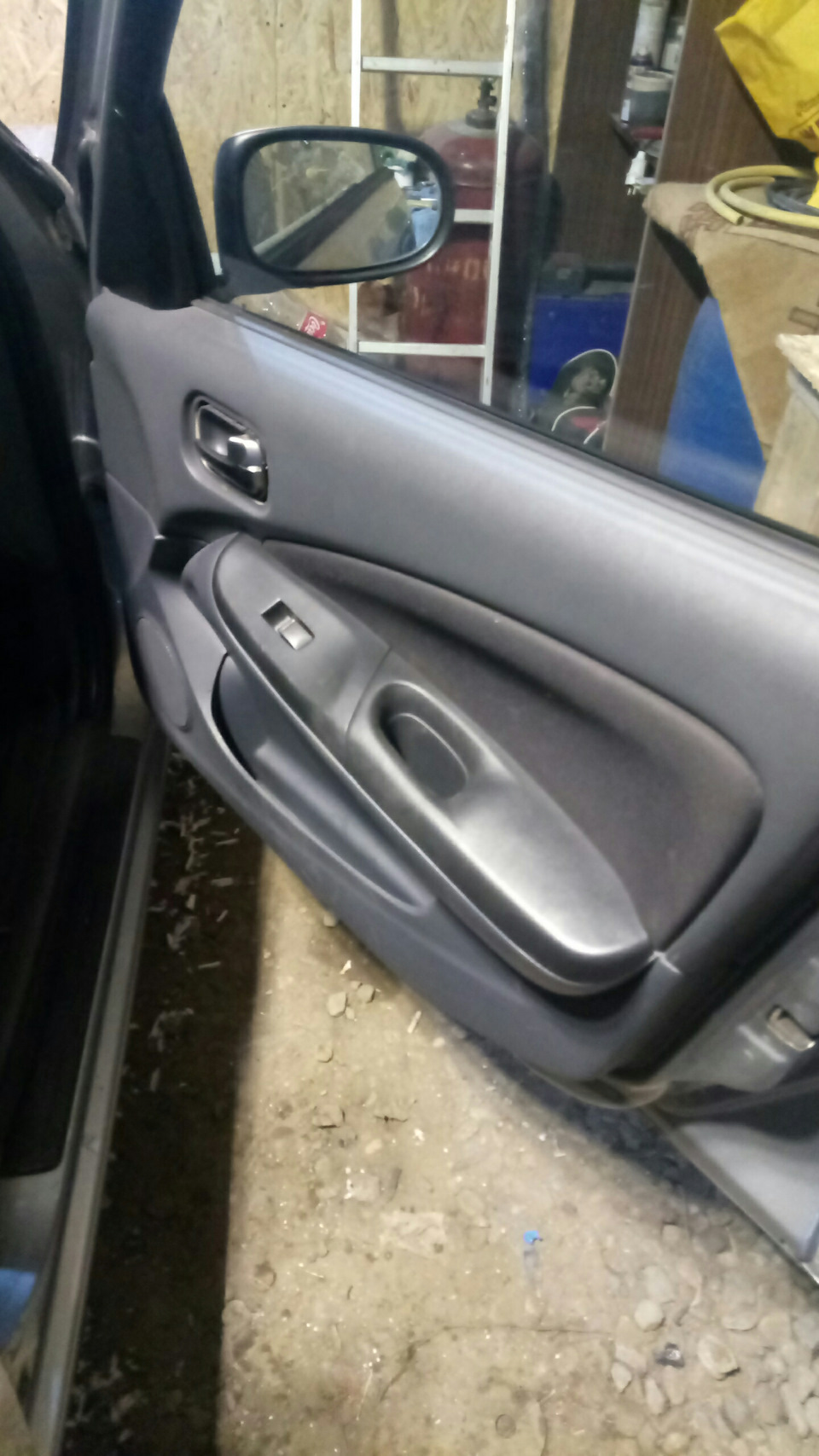

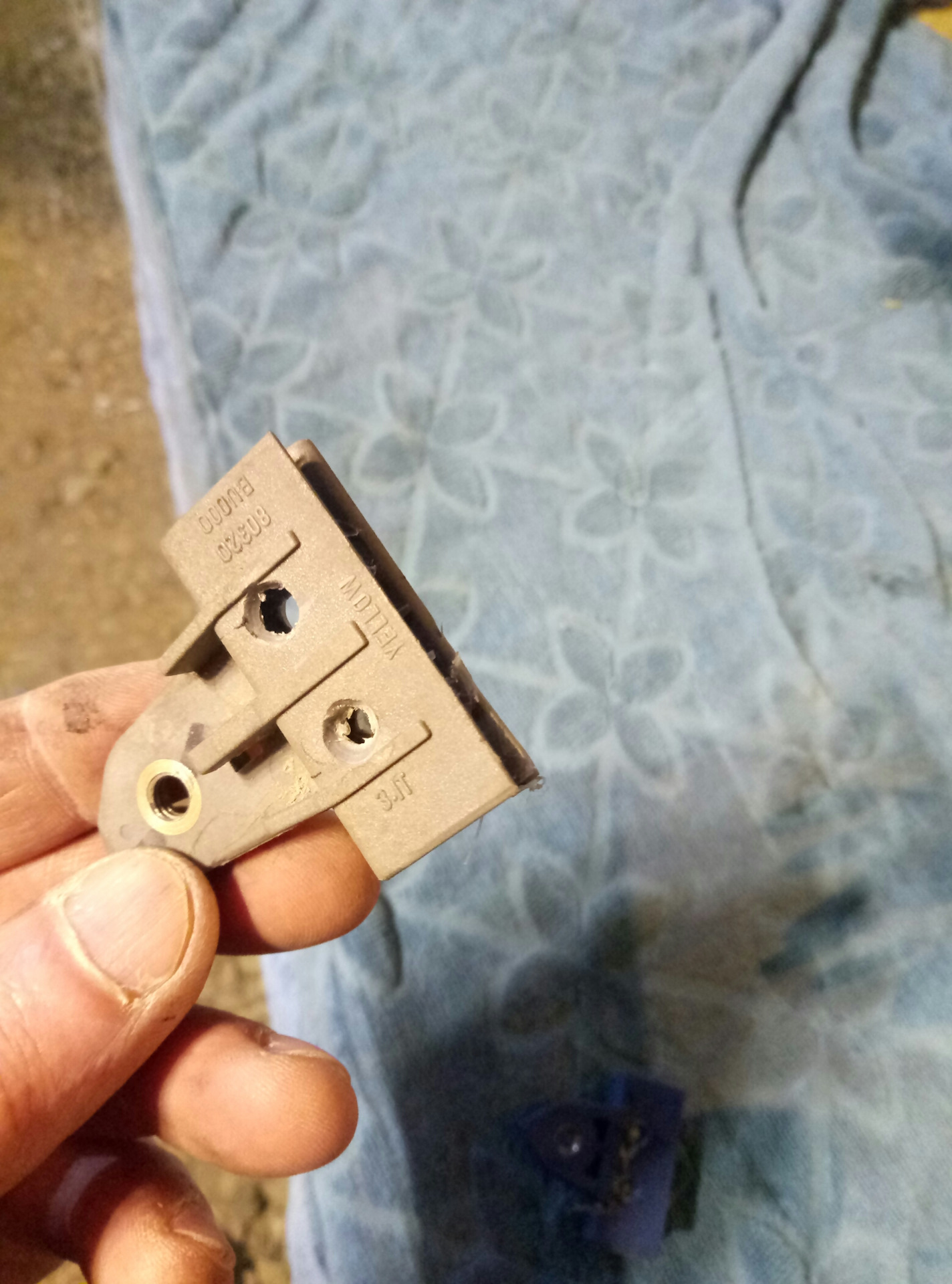

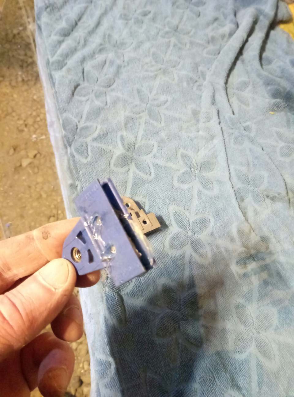

Выехал сегодня с мойки, и как оно водится из теплого и влажного помещения на мороз всразу запотели окна. Решил преоткрыть свое стекло, а его тут же приморозило. Путем играя кнопкой стеклоподьемника туда сюда думал сорвать с места, да не тут то было, сорвало с клея пластиковые крепежи со стекла. И как правило раз это не опустилось, довай дрочить поссажирское стекло, его тож сорвало. Думаю чтож за пи…дец такой. Приехал домой и понеслась. Вобщем все сделал но провозился не мало. После протер все от влаги, и промазал все резинки стекла. Так что как то так, не повторяйте моих ошибок.
