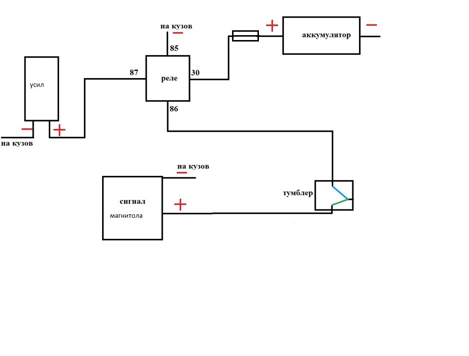

имеется усилитель, но на нем нет разъема remote, хочу подключить питание через кнопку. Нужна помощь в схеме подключения, такая схема верна?
Нужны хоть какие то характеристики уся, реле может не выдержать нагрузку
А для чего отключать усь при работающей магнитоле? Какое реле планируется использовать?
Начал бы с модели усилителя для начала)
Усилитель Китай но нейм, надо как нить в футбольчик поиграть, если че пиши
