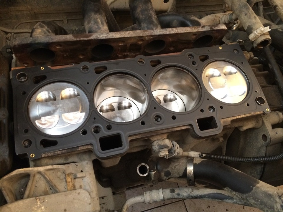

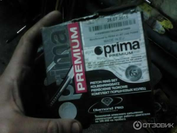

Вот и откапитален движок, блок точился 82.5 поршни стк не загибайки кольца прима премиум, вал не трогали поменяли тока вкладыши и сделали гбц поставили новые клапана и притерли поменяли колпачки и гидрики и поменяли грм комплектом ставил фирмы гец мотор обкатку уже прошёл всё отлично масло не ест))

За поршневую мотордеталь (кострома) что скажешь?
Незнаю расматривал тока стк по отзывам сказали норм поршневая уже откатал 12000 после ремонта жора масла нету ни капли)
Про стк противоречивые отзывы.наверное зааисит от правильности подбора размера и группы.хз
Вот я себе поставил 82.5 группа в незнаю пока всё отлично
