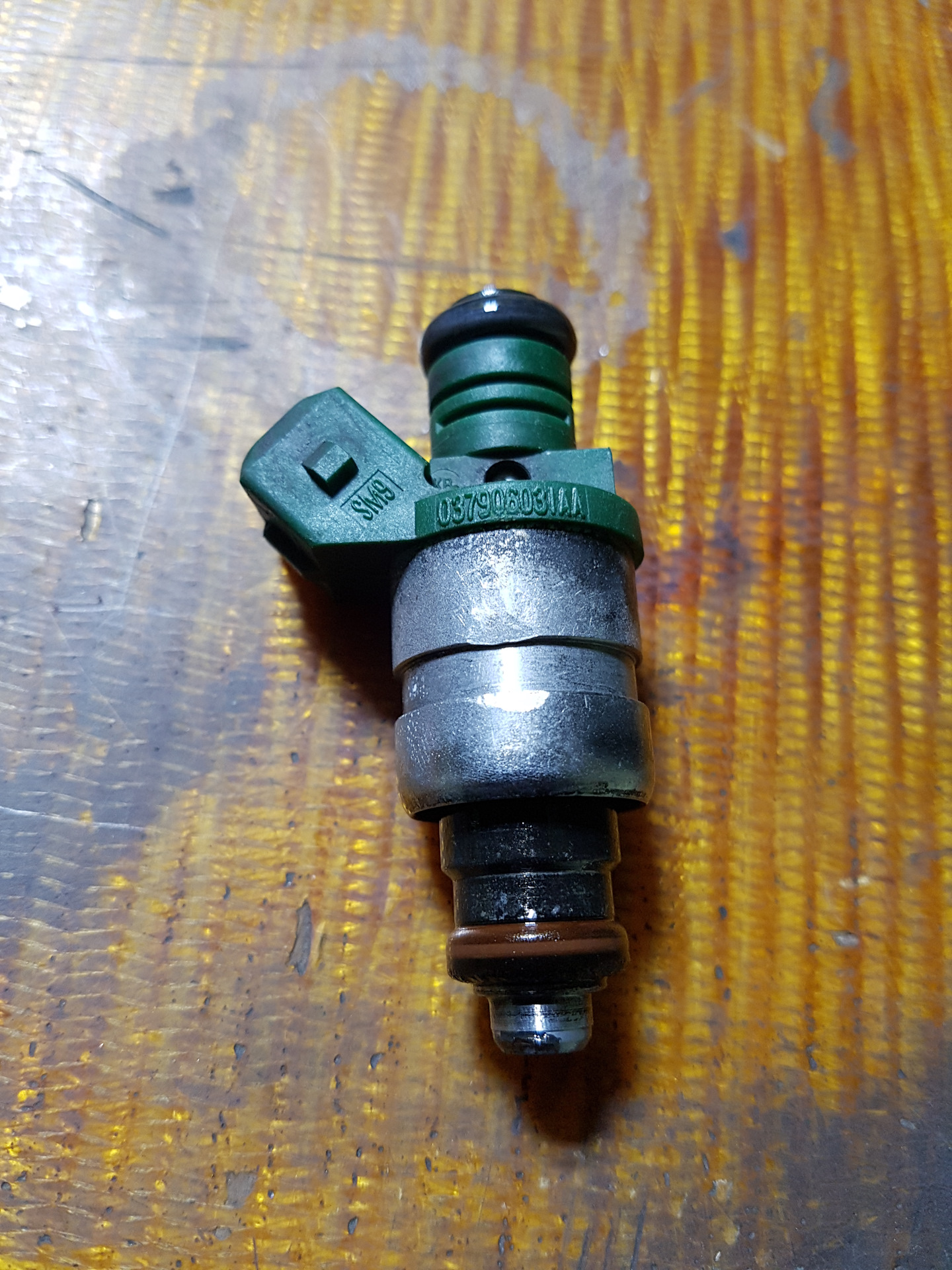

Давно искал двигатель ADY на замену. Старый двиг на отметке за 240 000км. (Ну это по приборке, что было с ним до того хз)) свое отслужил и пора было присматриваться. Масло он стал любит больше чем ездить)). Он его стал даже не подъедать а просто жрать жрать все больше и больше.)) День в день раздались звонок от знакомых с шрота и звонок от (зумер) от датчика масла). Один мне сказал что приехал ДВС в редко исключительном состоянии а другой мне сказал что (давление) сказала(о) что её всё заЕстало и она(о) увольняется совсем ))). Вот такое совпадение)
Двигатель уже стоит на месте.
Конечно все сальники и расходники тут же были обновлены.
Параллельно был приведен в порядок и впрыск. Форсы отмыты все уплотнительные колечки заменены. Второй день удовольствия.
Двигатель шелестит, выхлоп парит. Сегодня замеры и попробуем немного дать жару)))

Как он едет в целом? С низов подхват норм, не дрожит когда почти без газа трогаешься? Максимум сколько давал на нём? У меня вася почему то видит мозги не афт, а аду…
код эбу ADY или просто lbl-файл от него подгружает?
Даже не знаю точно. Просто когда васяна врубаешь, то код мотора показывает ADY. Причём у меня давно подозрения были, что мотор у меня совсем не родной, однако же не представляю себе, что бы AFT работал на тех мозгах Оо
какой код эбу в окошке? п.с. там мозги аппаратно скорее всего идентичны, прошивка видимо разная(объем+в AFT впуск изменяемый со своим исп.механизмом). п.п.с. при перегазовке кстати заслонки работают?
Был скрин, да сплыл. как нибудь сделаю. Заслонки работают когда резко газку поддаёшь, ну значит и на 3к об.мин тоже работают
отлично, если движок идентичный
