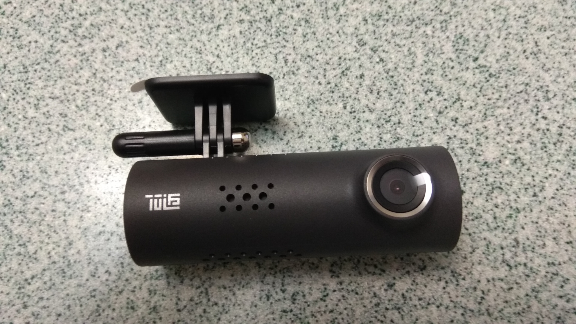

Устройство приходит в красивой коробке (Идеально для подарка). Упаковано плотно. Комплектация радует. Кроме самого устройства, в комплекте имеется даже плёночка, которая служит для защиты стекла автомобиля от двустороннего скотча, на котором и держится само крепление.
Кач-во сборки на высшем уровне. Пластик изделия слегка маркий, но, уверен, его не придётся часто трогать руками.

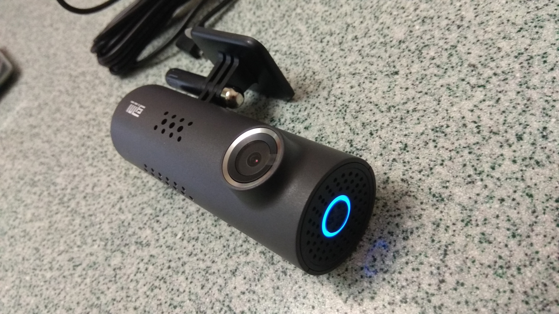

Не напрягает подсветка ни днём, ни ночью.

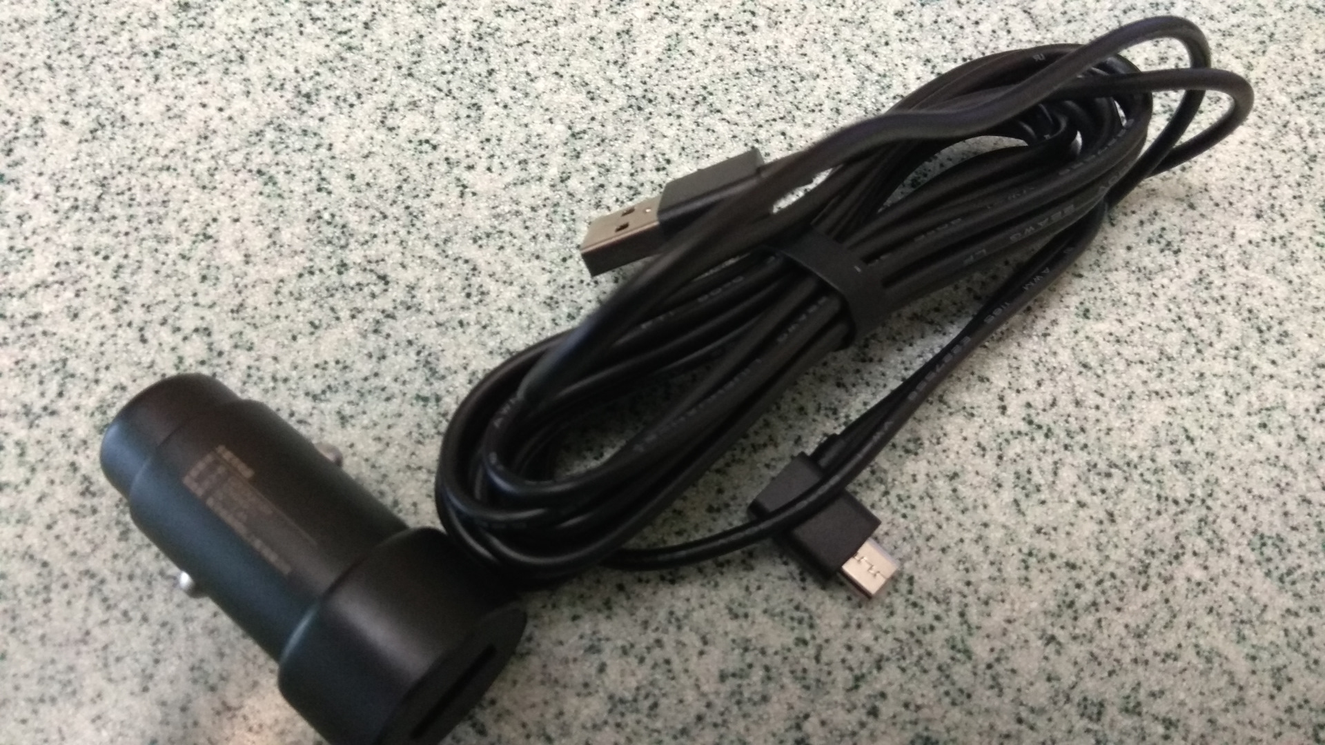

Блок питания без световых индикаций, собран качественно и выдаёт уверенные 5 В 2А. Телефон заряжает быстро! =)

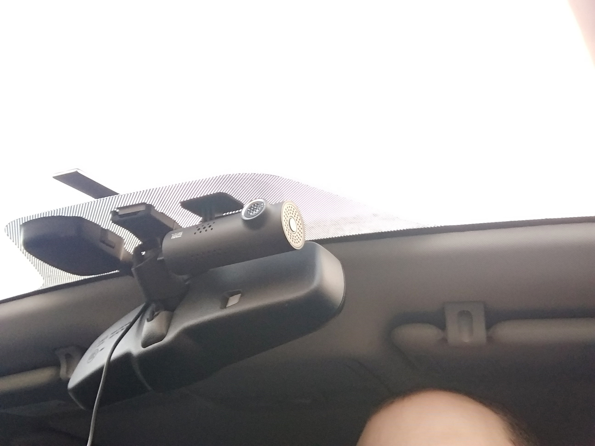

После инсталяции, в салоне его не видно. Обзору не мешает. Одно раздражает, вечно болтающая китайская тётка… Она, на своём родном языке, говорит о текущем состоянии регистратора (Питание, тревога и т.д.)
С улицы его почти не видно, что не может не радовать… Меньше шансов остаться без бокового стекла и всего, что попадётся под руку злодеям…

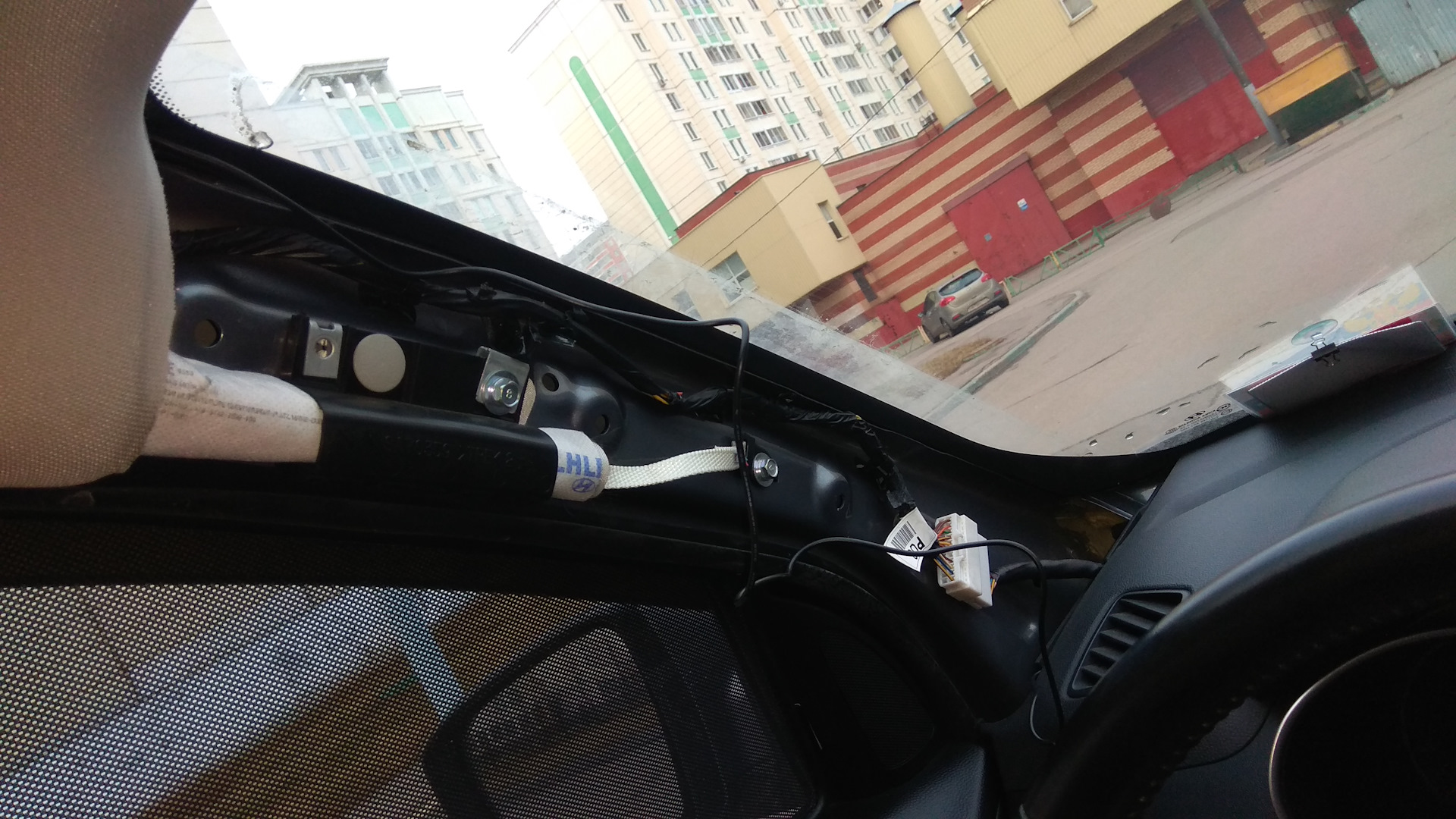

Регистратор мне сразу понравился больше предыдущих, решил заложить провод основательно (хоть и временно). До весны буду ездить с родным источником питания, весной перейду на альтернативный.

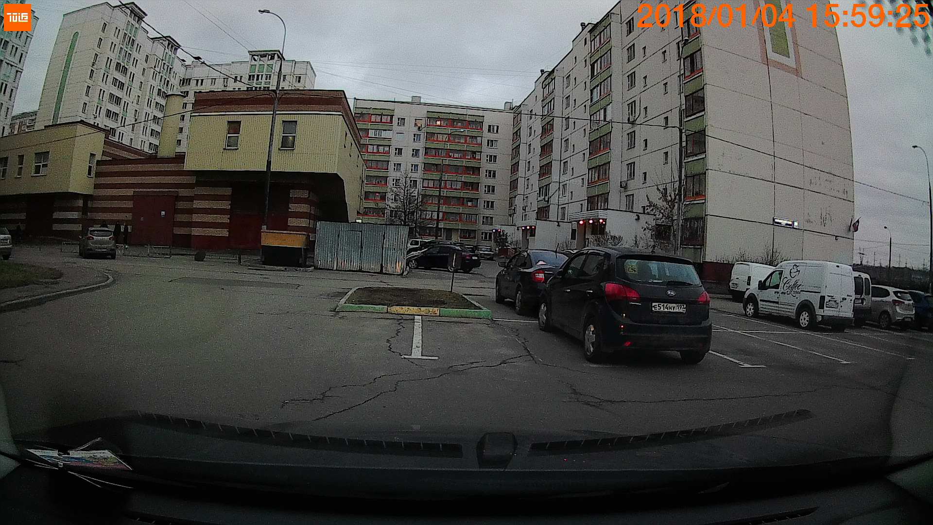

Первое фото, после монтажа. Вполне достойный снимок.

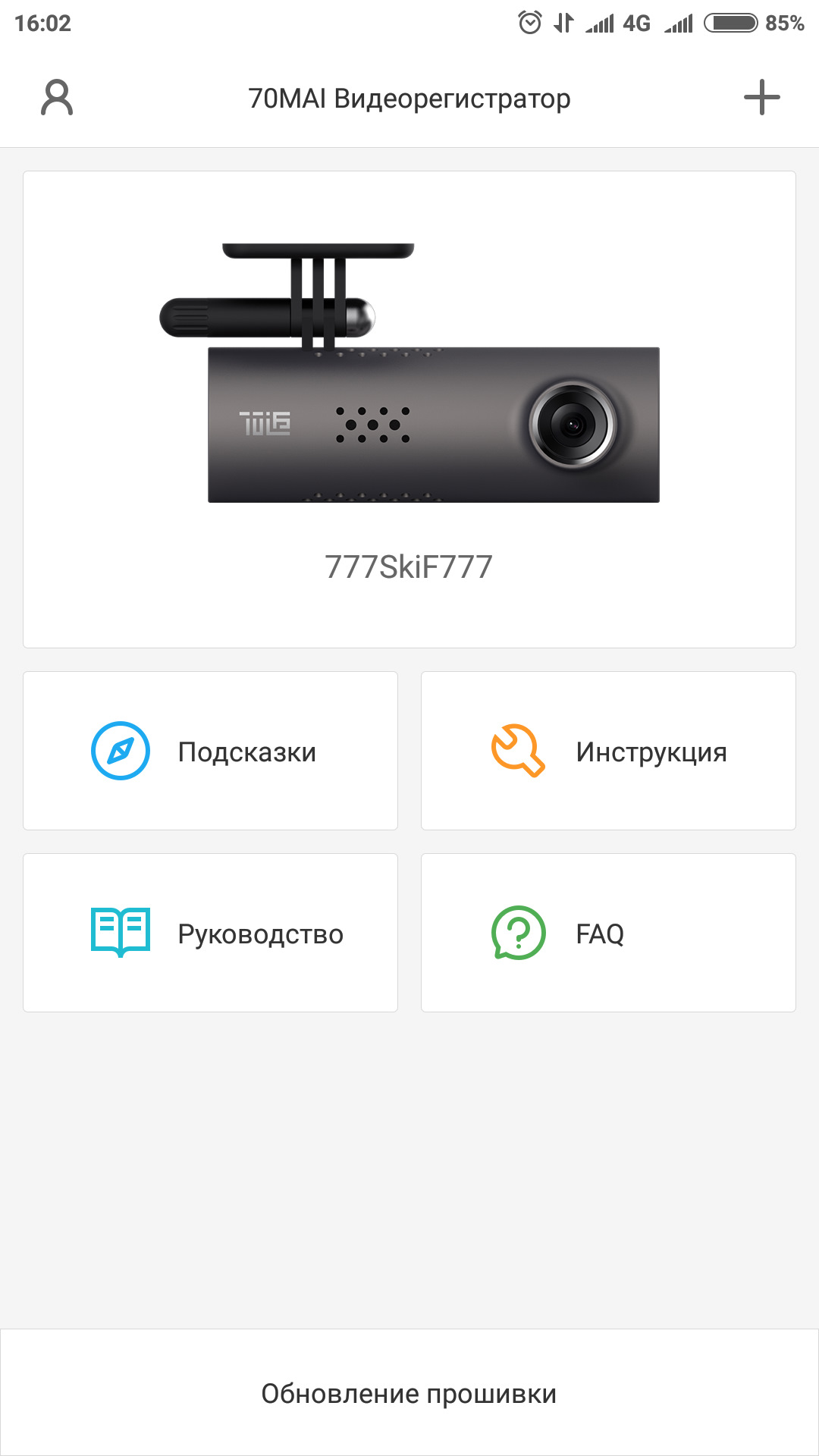

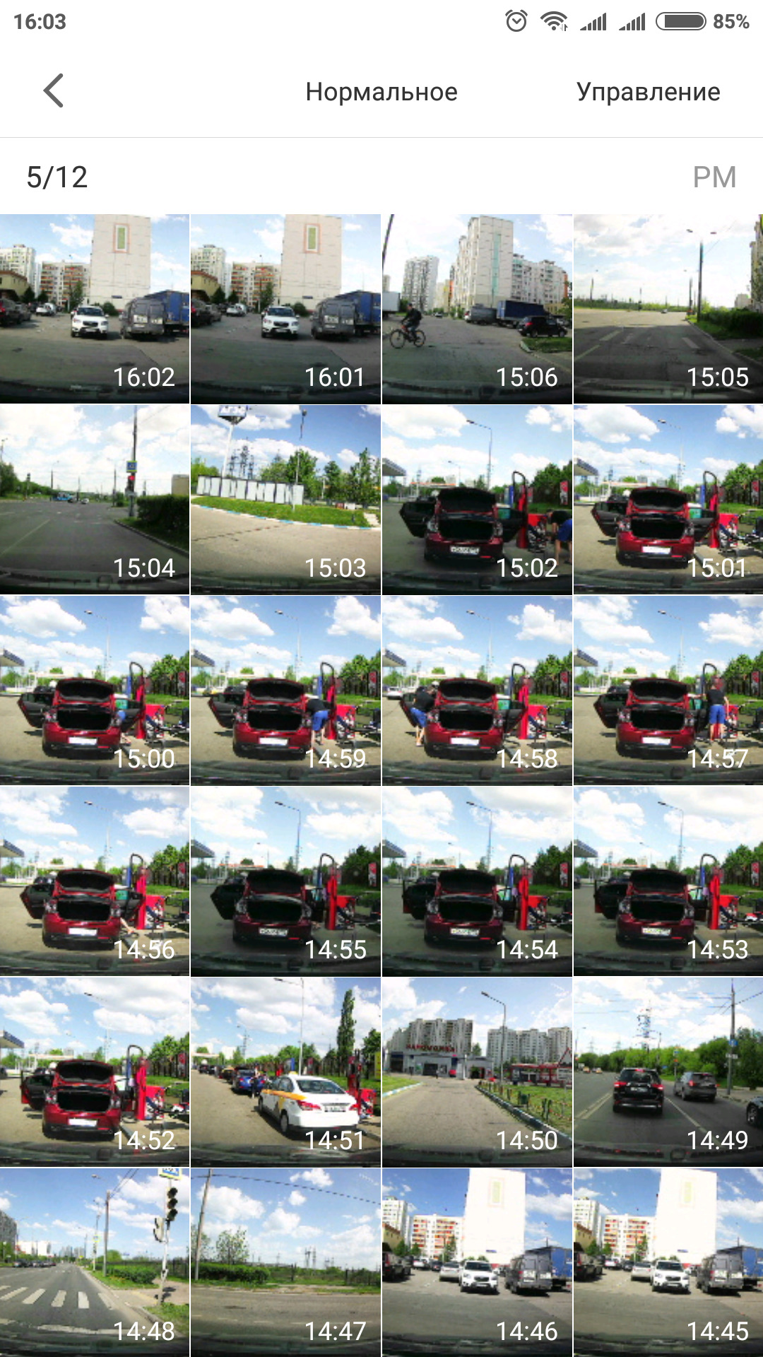

Данное устройство не имеет своего дисплея и управляется через Wi-Fi при помощи телефона. Удобное мобильное приложение. Все настройки интуитивно понятны. Но, как я выше указал, это устройство тоже имеет ряд недостатков и особенностей… Длительность роликов не более 1 минуты. Это нужно для лёгкости переноса файлов с регистратора в телефон. Говорящая тётку выключить нельзя, можно лишь сделать тише. G-сенсор обладает некой особенностью, при срабатывании он блокирует устройство (если скорость записи флешки ниже требуемой по мануалу) и запись продолжается лишь после перезагрузки. Если флешка качественная, файлы пишутся в отдельную папку и не удаляются от туда при заполнении памяти. Это на случай ДТП, чтоб запись не потерять. Очень чувствительный микрофон, шумы от печки могут заглушить все звуки внутри салона, но, на малых оборотах вентилятора, всё замечательно. Голосовое управление, пока, доступно лишь на китайском языке. Возможно, со временем, будут выходить прошивки и модификации, которые расширят функционал устройства. Всё, вышеперечисленное, можно отнести и к плюсам и к минусам, но, устройство вполне достойно отрабатывает каждый рубль, потраченный на него. Потенциал достаточно высокий и, со временем, разработчики смогут выжать из него значительно больше! А, на данный момент, я считаю что данный девайс не имеет конкурентов ! Высокое кач-во съёмки, высокое кач-во сборки, внимание разработчиков к желаниям потребителя и постоянная модернизация устройства… И всё это менее, чем за 4000р… Добавить больше нечего.

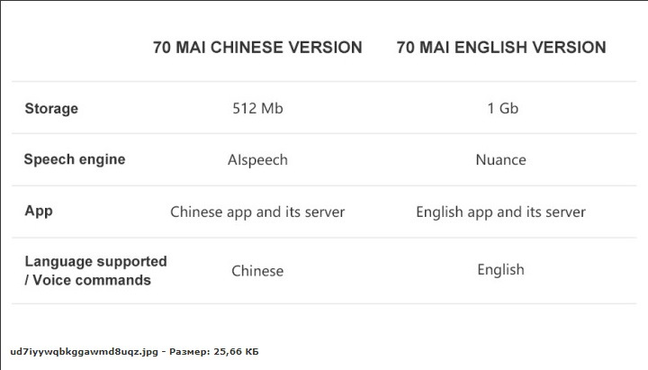

P.S. На форуме наткнулся на интересную статейку. И, главное, сравнение дешёвого китайца и английской версии сего девайса…

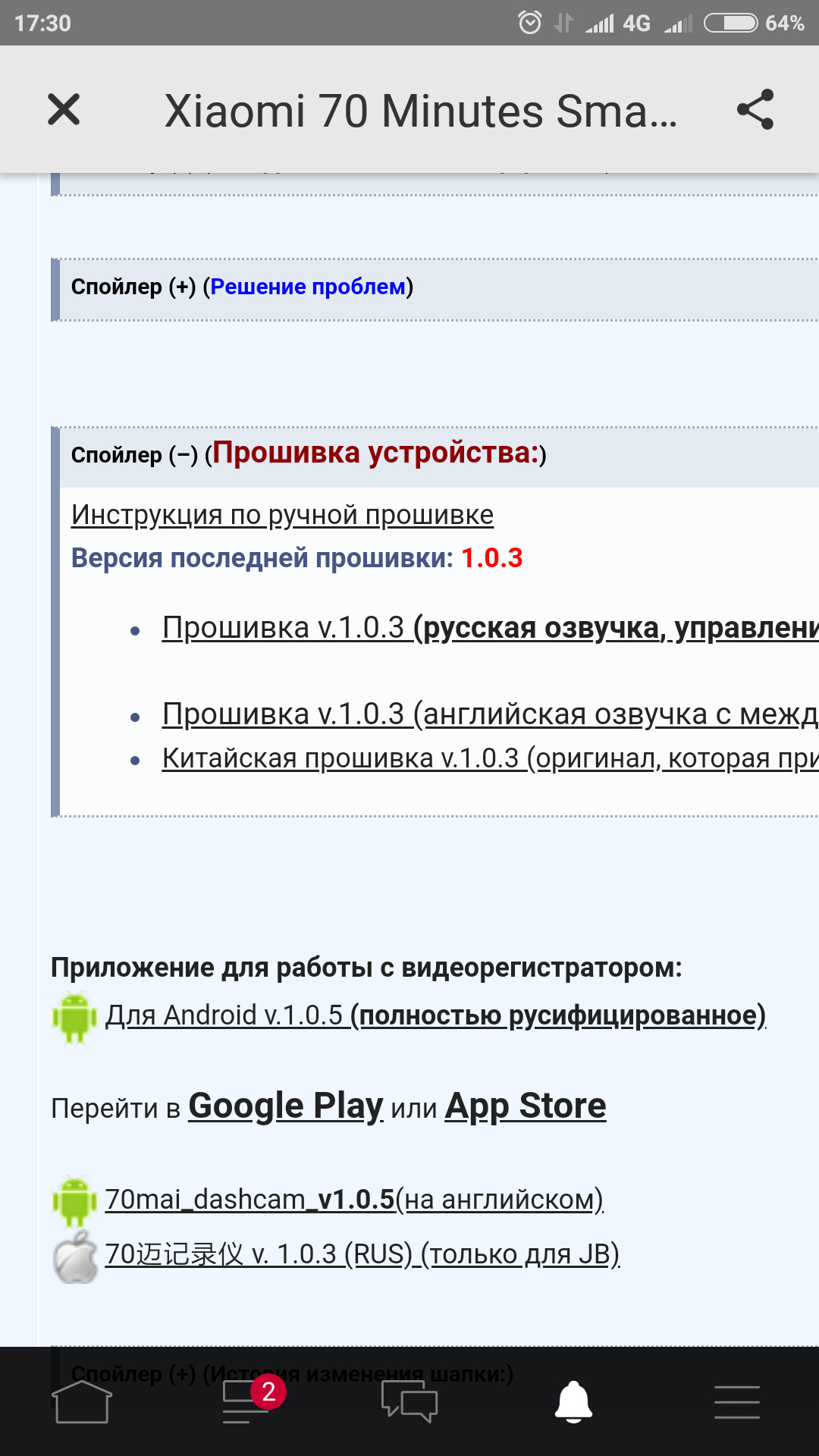

1) cloud.mail.ru/public/CPuP/hpE9YVonE — приложение для андроид. Русифицированное. Если старая версия установлена — надо снести. В остальном — копируем на телефон, разрешаем установку из сторонних источников, устанавливаем… Приложение встаёт на ура!=)
2) cloud.mail.ru/public/BiAY/q2gZsixva — ссылка на русификацию китайской тётки. Фаил необходимо распаковать, файлик с именем — SD_CarDV.bin вкачать на флешку из регистратора(предварительно отформатировав её в стандартных настройках (настройки по умолчанию). После этого, отключив питание от регистратора, вставить в него флешку с этим файликом. После этих процедур подать питание на регистратор и выждать минут… несколько… Когда погаснет световой индикатор на регистраторе, выключить питание на 10 сек. и включить его вновь…

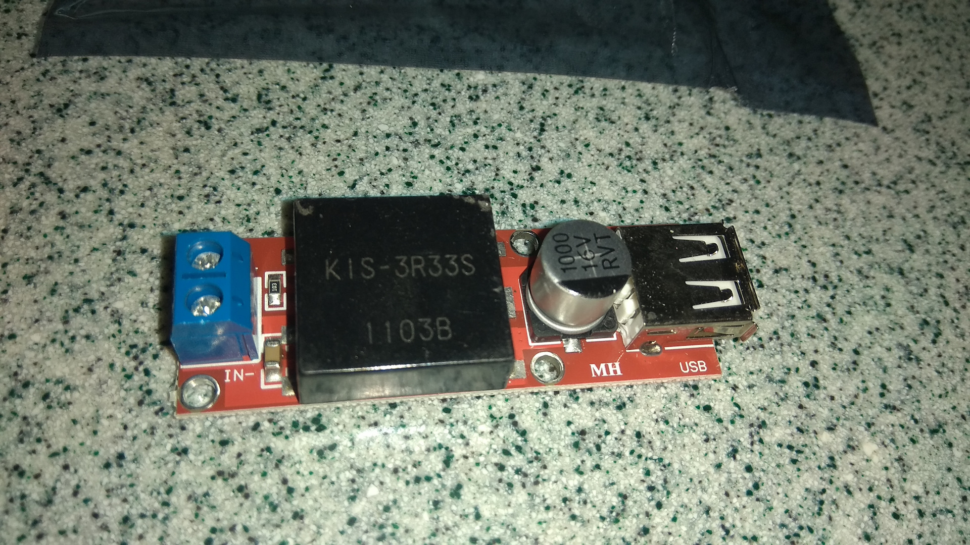

Напишу по поводу питания. Подключил к юсб магнитолы.
Запускается сразу, выключается через 20-30 сек.
Вторую зиму езжу — нет проблем. И не было.
На 4пда много писали, что с юсб не потянет и будет глючить. Видимо глючность зависит от железа. Как повезет с устройством.

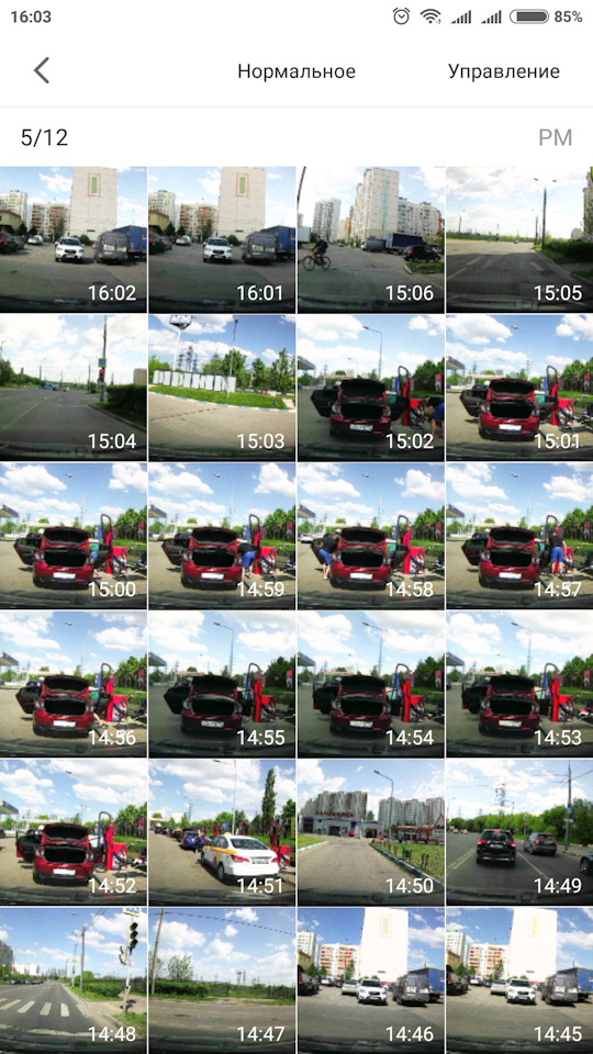

Приветствую. По поводу роликов. Какой длины пишутся ролики? И на какой период хватает карточки на 32 Gb?
Ролики пишутся по минуте. Объём каждого в максимальном кач-ве что-то около 120 мб. Дальше считайте самостоятельно)

В полной темноте(только свет фар) как снимает?
Не скажу, если честно. В МСК такое не часто, фонари кругом. А за город я, как правило, только днём езжу…

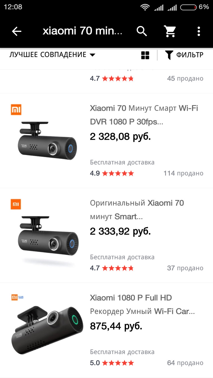

Подделок много!
Да, вспомнил этот рег, искал на заднее стекло, что бы без дисплея и с Wi-Fi.Но там братья наши меньшие не дремлят, похожие штампуют!))
Я и рег брал тут) Не с кЕтая… С гарантией и возможностью вернуть, в случае выхода из строя…
Fatboyz
Подделок много!
пример подделок можно :) ? свободное время торгую этим добром и подделок не видел :)))
AliExpress
Если не трудно, ссылку на подделку дайте
Зимой дело было.
Там помимо этого Сяоми выскакивали и Junsanы какие то и тд.
Форма корпуса узнаваемая, а потроха ноунеймы.
Купил месяц назад такой. Номера видны только вблизи. 15-20 метров — уже не видно, что у меня, что на ролике у ТС.

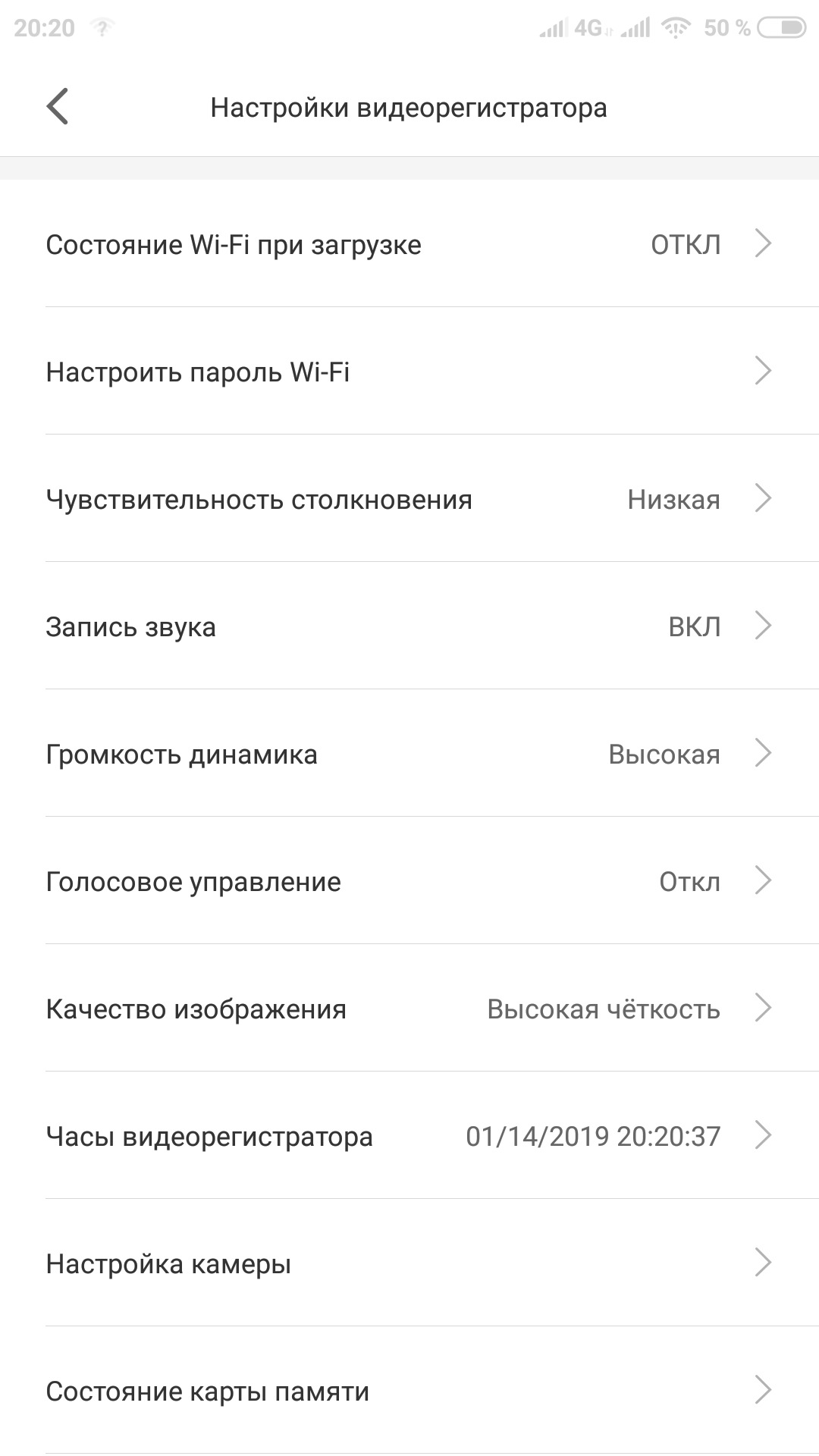

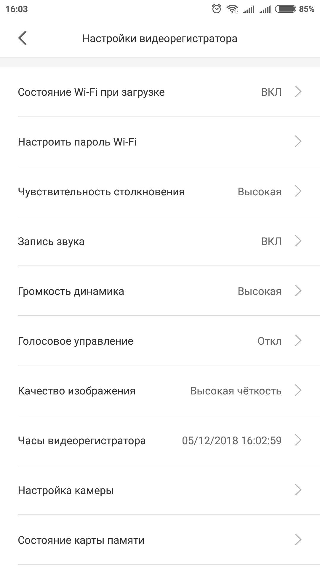

А вай-фай все время жарит мозги в машине?
Или он может включаться только когда регитсратор нужно с телефоном законектить?
Можно отключить в приложении авто включение при запуске регистратора. А чтобы включить — одно нажатие на кнопку. Если программно не вырубать, то кнопкой (одним нажатием) он включается и выключается.

Чуть ниже в комментах есть скрин приложения. Верхний пункт — состояние wi-fi

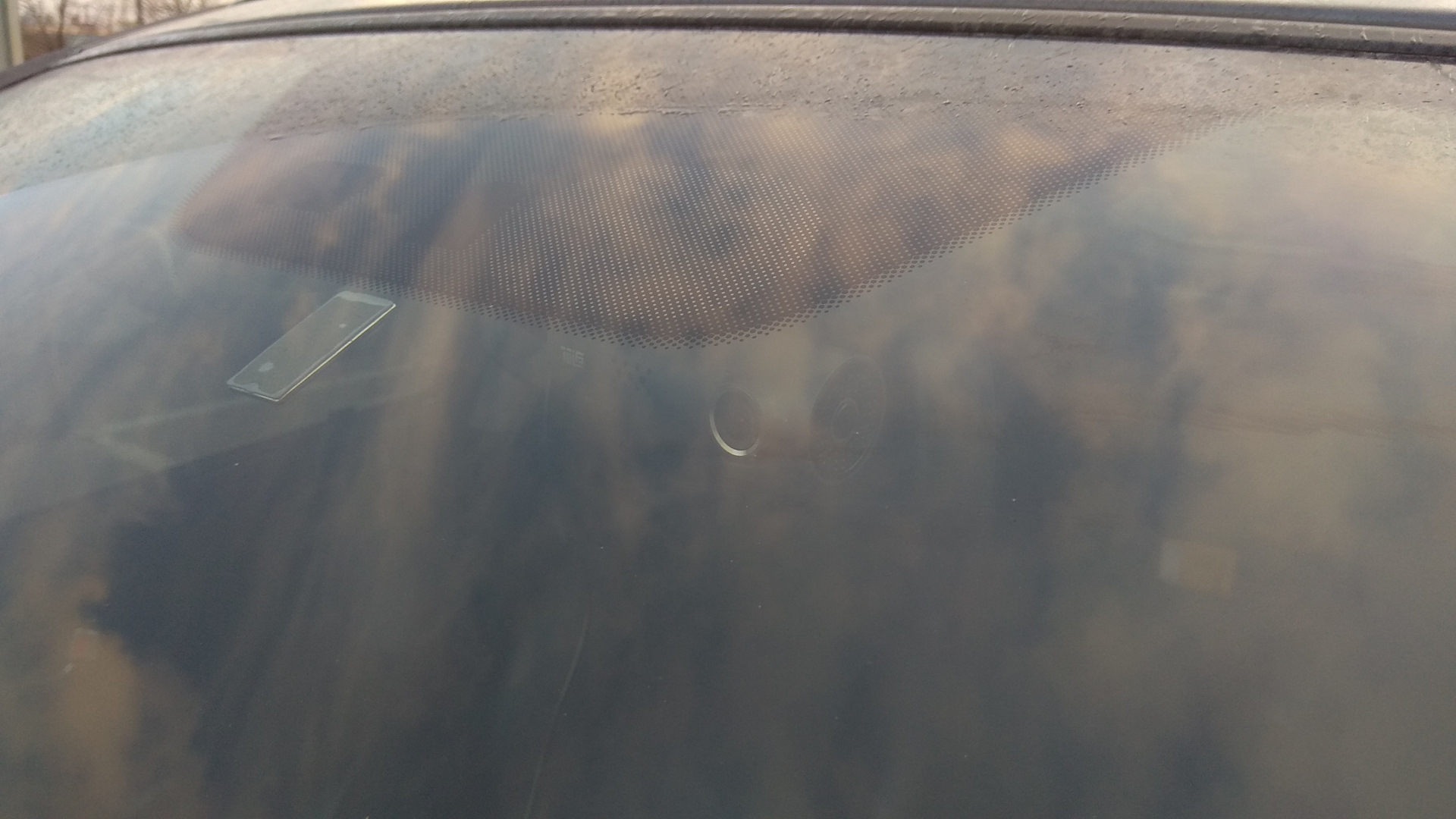

Я так понимаю, он несъемный? То есть, на ночь его с собой домой не взять?
Хочу взять его, ради эксперимента, сравнить со своим пятилетним BlackVue DR400G HDII. И в дальнейшем использовать на заднем стекле.

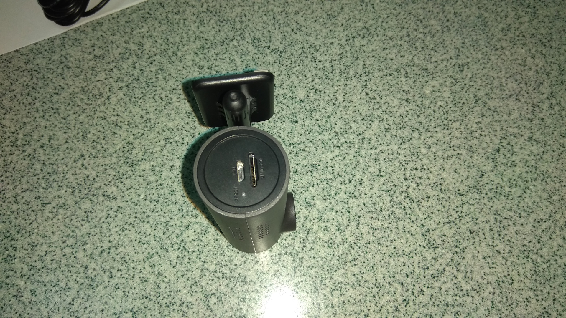

Он съёмный, просто крепление не быстросъёмное. Там болтик с гаечкой…

На 2 фото виден крепёж. Чёрный "болтик" и серебристая "гаечка".

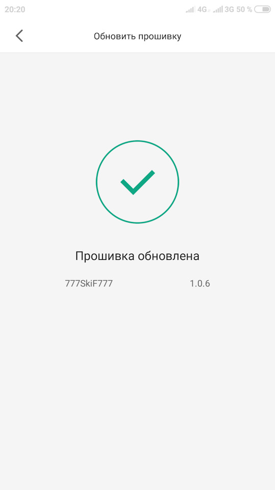

Пршил всё ок сейчас) заговорил по русски

Для андроида и программа на русском
Знаю видел) но я уж на английском изучил все
На русском круче
Оформление лучше чтоли?
До машины доберусь, покажу. Мне больше нравится… Вроде также, а вроде и нет😁
777SkiF777
на плей маркете?
Нет. На форуме… Если интересно, качните тут — cloud.mail.ru/public/AkNu/6Wwxbk3u2… Тогда регистрация на форуме не обязательна.
тоже прошил на русский.но после этого перестал работать G сенсор, защищенные файлы не пишет(на кочках, колдобинах раньше болтала по китайски и записывала) .по русски говорит только при включении, и вкл выкл вайфай
У меня всё ровно! И сенсоры все работают! Либо прошилось плохо, либо я не знаю…😯
закинул яну из саратова, вроде норм.да и программу на русском тоже.спасибо за подсказки

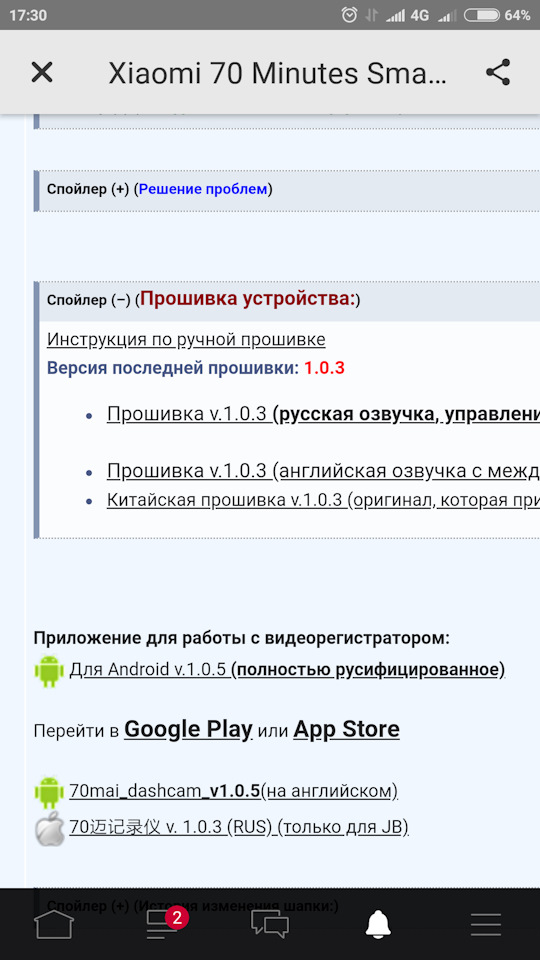

Здравствуйте подскажите как его на русский язык прошить я зашёл на этот сайт 4PDA Дак там на каждой ссылке с прошивкой пишет что уже нет такой страницы
Войдите на 4pda под логином и всё получится. Ссылки видят зарегистрированные пользователи. Форматируете флешку из регистратора, кидаете на неё файлик из архива. Потом включаете питание регистратора и ждёте некоторое время.
Спасибо! Попробую
777SkiF777
А вы свой прошили?
На момент владения, да. Без нареканий…

Хороший агрегат. Теперь и с английской озвучкой. Только сегодня прошил её, буду юзать. Учтите — он требователен к карточкам! На форуме, что я указал выше, есть вся полезная инфа по нему!

а как отличить англ. от китайской?
Железом например. Англ мощнее
это понятно, я хочу купить, а как понять какая, в магазине продавцы думаю сами не знают
У них особой разницы нет. Точнее-Вы её не заметите. Последняя ссылка у меня в тексте ведёт на профильный форум по этому регистратору. Там найдёте всю инфу по нему, включая ссылки на магазины, русификацию и т. д.
Тогда и не стоить заморачиваться походу)
Я юзал обе версии. Разницы нет…
DINAMIT500
Продавцы обычно знают. На английской надпись на нём 70MI, а на китайской 70(непонятная кракозябла)

Уже появилась прошивка с англоговорящей тёткой;)
Хорошая инфа, надо заморочиться… 👍
Там всё просто. На карту SD сбрасываете прошивку. Карту в регистратор. Автоматом установилось. Весь процесс;)
Да, я уже посмотрел) Процесс установки достаточно прост! Спасибо за наводку, а то я перестал следить за обновлениями, висит он там на стекле и всё)
Друг а как надо на SD кидать с компа или с мобилы ? на компе нету блин куда SD втыкать а с мобилы че то не допонимаю . Комп вроде сам автоматом файлы распаковывает и на мобиле не разберусь . как сделать можешь подсказать ?
Переходник с Карты sd на USB. Любой. И все будет гуд! Их за копейки разных тьма(переходников)

Уже русифицировали!
Можно ссылку?
Ссылка в тексте статьи. Там, в шапке, есть вся инфа…
Дуже Вам Дякую)
Нэма за шо😉😀

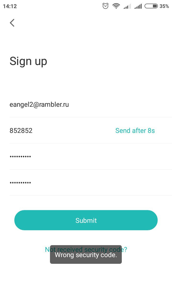

подскажи пожалуйста по регистрации.установил приложение просит регистрации. приходит пароль на ящик.ввожу его пишет что неверный пароль.может я ввожу не туда
Перейдите по последней ссылке в статье, там в шапке все тонкости регистрации прописаны. У меня телефон того же производителя и я сам не понял, как зарегистрировался. Всё как-то слишком быстро произошло😂. Возможно, благодаря этому моменту.
Kinolog29
Он может писать, что пароль не верный, если он слижком лёгкий(только цифры), либо слишком короткий. Используйте комбинированный пароль (слово с заглавной буквой и цифры). Встречал я подобные сообщения на том самом форуме.
благодарю.разобрался)))
Чего было?
нащелкал несколько раз пароль и мне наприходило штук 5 паролей.в итоге каждый последующий пароль вводил неверно.потом зашел на ящик смотрю сообщение с паролем.ввел этот последний пароль и все получилось)))
Kinolog29
Приветствую дружище. Сегодня получил сей девайс. Пол дня мучаюсь с проблемой как завести его на смартфон. Вроде бестолковостью не страдаю, но логику китайцев не постиг. Установил прогу, но где взять пароль для запуска не понял. Если не трудно пошаговую инструкцию выложи.
тут на видео все наглядно.попробуй.
Посмотрел ролик. Уже разобрался. Не могу понять почему подавляющее большинство тех кто выкладывает инструкции забывают сказать, что после набора почты нужно нажать на кнопку "Get security code". Там генерируется код который и приходит на почту. В общем я здесь и тупил. В этом ролике этот пункт тоже пропущен. Воспользовался инструкцией от сюда buyandtell.net/xiaomi-70-…nutes-smart-wifi-car-dvr/
согласен.абсолютно все.в итоге я тоже тупил и вводил не тот код и не туда)))

G-сенсор отключить и тетку балтушку)
Получается длину ролика не увеличить?
Нет, длину ролика не увеличить. За тонировкой будет темновато. Тётку лучше не выключать, она может шёпотом говорить. Говорит разные полезности. Да и с её выключением у многих глюки начинаются. В целом-регистратор очень не плох! Свою цену он оправдывает.
"G-сенсор обладает некой особенностью, при срабатывании он блокирует устройство и запись продолжается лишь после перезагрузки."
G-сенсор можно отключить вообще?* мне с сабом не вариант если его вырубить нельзя

Добрый День! есть вопрос как вы его подсоеденяли к сети? Он же на 5В, а в сети автомобиля 12В? Есть ли какой-то трансформатор? или нужно разбирать штатную зарядку?
У него в комплекте идёт зарядное, которое в прикуриватель впихивается, но, можете заказать с Китая себе преобразователь с 12 В на 5В.Тогда гнездо прикуривателя освободится. P. S. На 5 фото штатный шнур и блок питания.
Я так понял на этом фото, и есть тот самый преобразователь? Можно ссылку на алиэкспрес?=)
ru.aliexpress.com/item/1P…=2114.13010708.0.0.4Hygp0 — пожалуйста =)
Отлично, спасибо. Заказал жду
777SkiF777
не понял, а это зачем?
Чтобы прикуриватель не занимать…
Кстати голос можно очень просто выключить. на 4pda есть инструкция
Знаю. Но, это не бесследно проходит и танцы с бубном. Речь, в описании, идёт о программном отключении из меню регистратора. Не думаю, что прям каждый будет рыть инфу на форуме, или, страшнее того, полезет в глубокие настройки регистратора. P. S. Я могу, но, не хочу этого(пока) делать. Вредная китаянка-информатор состояния регистратора. Если она болтает, значит что-то происходит…
Если в этом плане, то да. Гораздо удобнее чтобы это через приложение отключалось.
Я бы сменил её на некий сигнал, было бы практичней. Просто пикнул и заткнулся, а не болтала хз чего)
