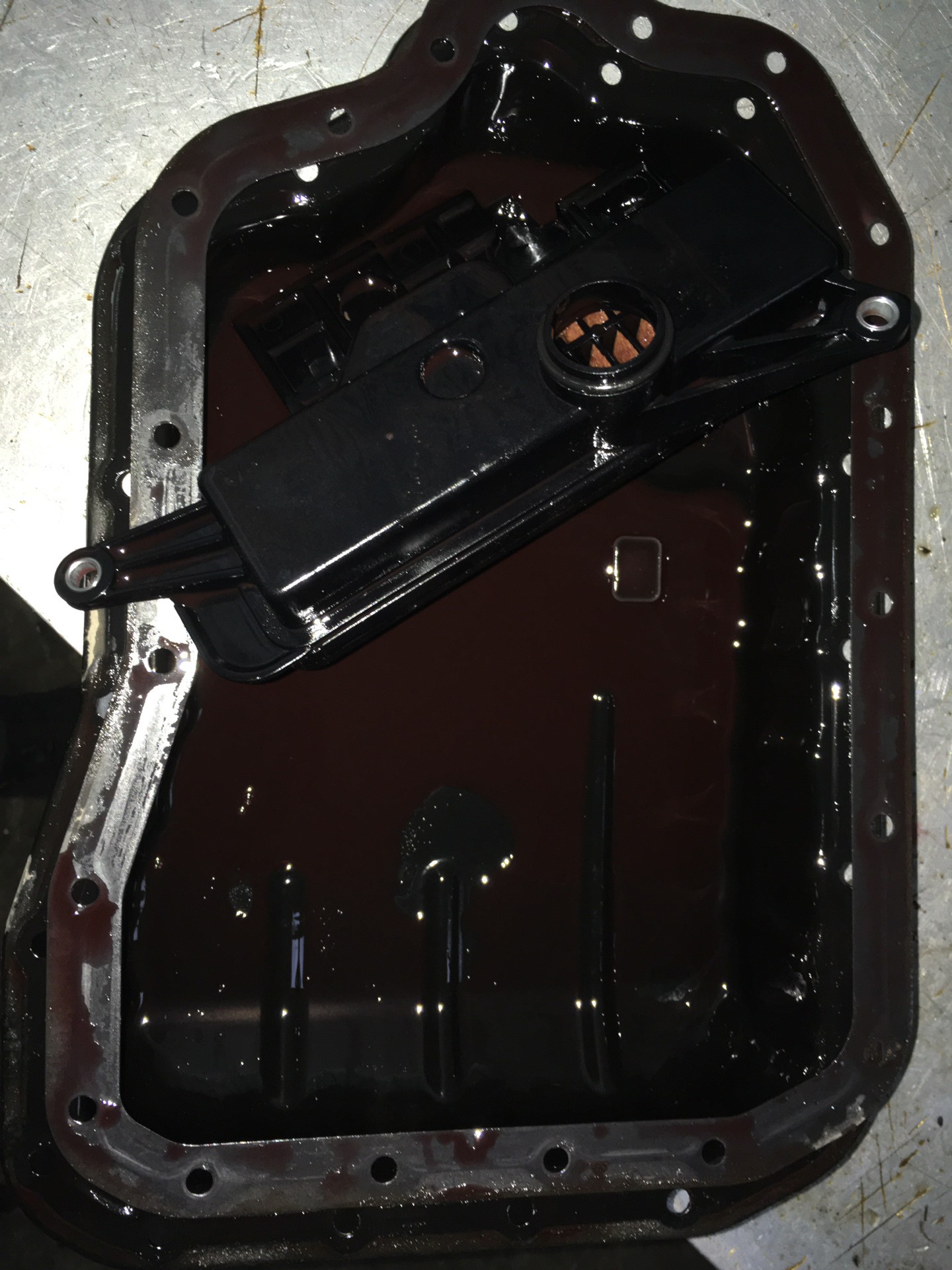

Заменил масло в АКПП. Замена: фильтр 3533073010 — 1740₽, прокладка поддона АКПП 3516873010 — 270₽, работа и масло — 7000₽. Итого — 9010₽. Время замены 1,5 часа. Место замены: г. Брянск, СТО АКПП, akpp32.ru. Рекомендую.

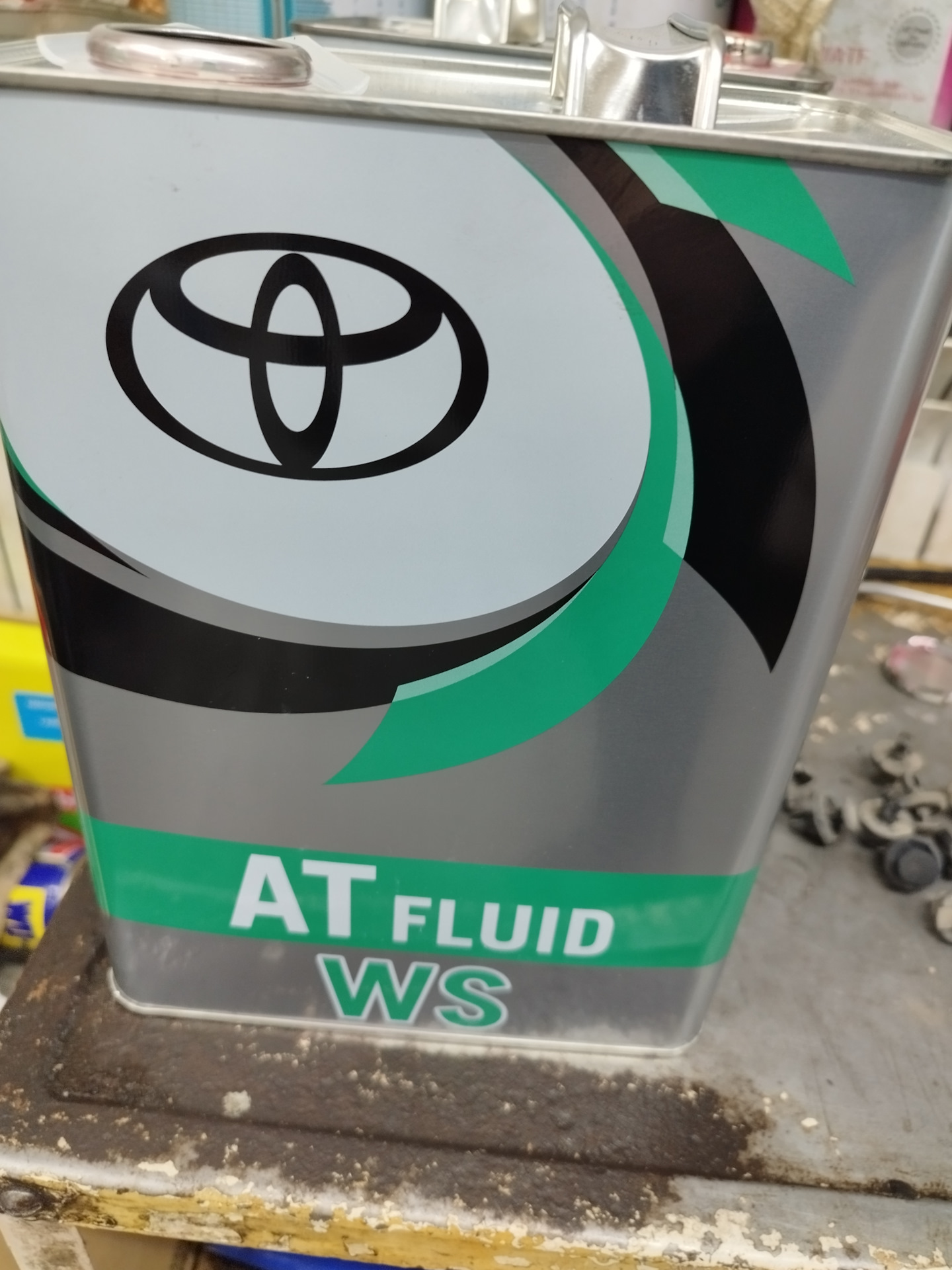

Какое масло использовали ?
ATF Toyota. Как выглядит не помню. Но сейчас во вторую тойоту (приус 55) заливаю такое.
В этом году столкнулся с проблемой. Замерзает масло в автомате, при -20, масло менял тысяч 30 назад. Надо греть минут 20-30, иначе едет как будто кто то за жопу держит.
У меня на другой Тойота тоже такая проблема после замены масла произошло . Думаю что нам в эти оригинальные* канистры льют какие то базовые минеральные масла
Менял частично или через аппарат?
Частично. Но слилось довольно таки много. Через аппарат не советовали т.к. на магнитах расположенных в поддоне АКПП сору было очень мало, сказали что не рационально использовать столько масла, толку 0.
Ну можно ещё раз масло слить и залить . Ничего не разбирая. Литра 3-4 уйдёт. Тогда в идеале будет, почти новое масло
