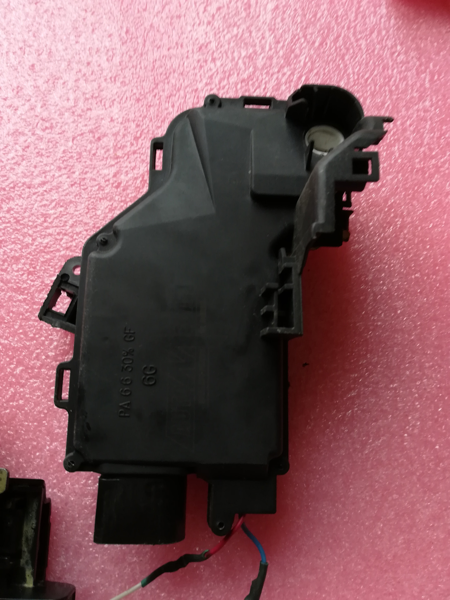

Откручиваем винты на замке (там кстати в верхней части есть защелки не сломайте) и получаем две части механическую и электрическую. Нам естественно в электрику.

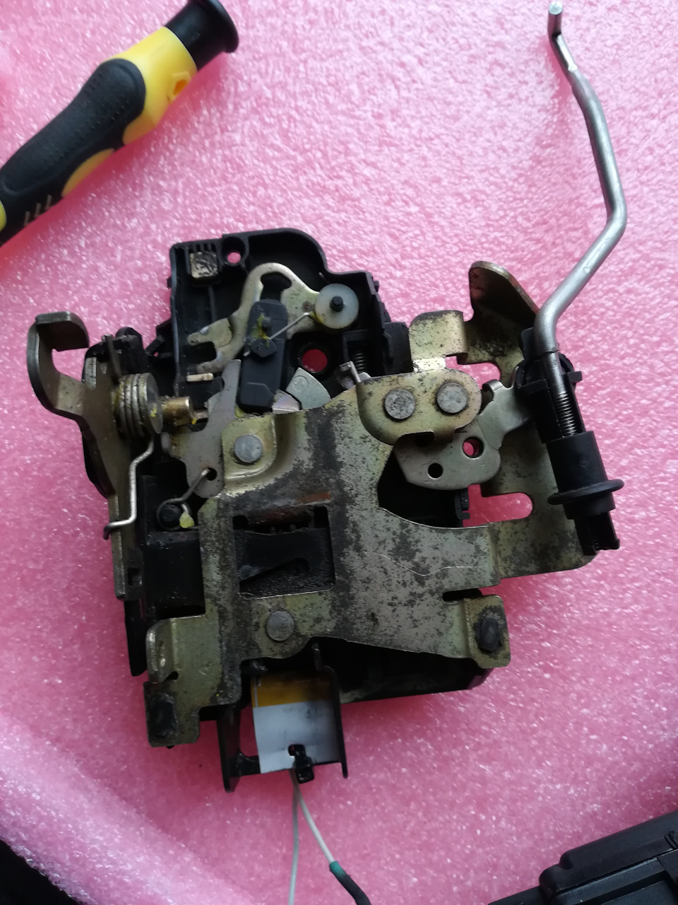

Итак по механической части замка, как видите микрик я припаял еще во второй раз. Метод подсмотренный где-то когда-то в интернете. Микрик на суперклей (суперклей кстати отличный попался за два месяца пользования не отвалился), вырезаем пластину из банки из-под пива. Мне пришлось две из-за большого зазора и на стяжку крепим эти пластины. По электрической части же после откручивания рекомендую открывать как на фото такой крышкой вверх. У вас тогда ничего не выпадет и не развалится при открытии.
Итак пару фото, может кому пригодится, как должны быть расположены внутренности. Вдруг у кого развалится.
