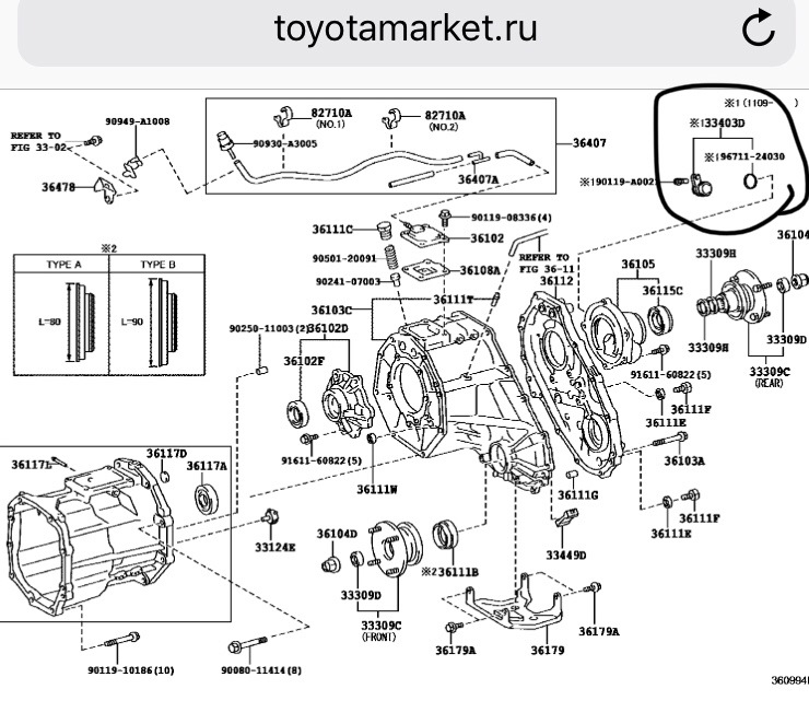

Заехал к знакомым на яму, посмотрели, сказали по ходовке все окей, только вот коробка в масле(. Думаю все. приехали(

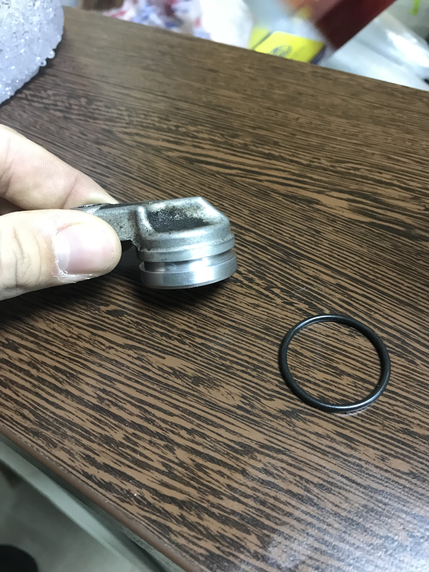

Оказалось виной маленькое резиновое колечко, знакомый с тойоты сказал что частенько с ним бывает проблема, а «супер мастера» колят коробку и перемазывают ее. Толку это не даёт, т.к. Резинку эту все равно не меняют, коробку перемазывают, собирают, а результата ноль)
Резинка находится на заглушке на месте для спидометра, купил в Одессе за 50 грн, поменял сам!
Выкручиваешь болтик на 10 и раскачиваешь вправо-влево эту заглушку. Вытянул наверх, поменял колечко, поставил на место и прикрутил обратно болт. С новой прокладкой залезло очень туго.
И Слава богу, тьфу-тьфу-тьфу…чисто и сухо)
Заодно там можно и понюхать не воняет ли масло горелым)
Фото к сожалению не делал, были грязные руки) кидаю схему)
Вот номер колечка 9671124030
Буду рад если кому-то поможет)
Спасибо за внимание! Всем удачи)покопавшись в телефоне нашёл пару фоток)
