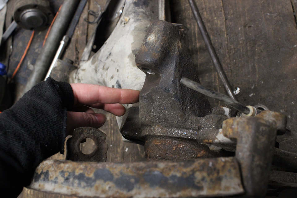

Справа нижний болт стойки исправно открутился, хоть и с немалым усилием, слева же что-то пошло не так. Прежде чем продолжить, необходимо описать, что это за болт. Это здоровенный болт М14, вкрученный в глухое отверстие в кулаке (кулак и рычаг тут одно целое).
Однако волею нелёгкой судьбы, отверстие оказалось не глухим, а сквозным О_О. И по ту сторону отверстия была выпилена ступенька, в которой держалась гайка, провернуть которую невозможно из-за самой ступеньки.
Вероятно, у кого-то из прошлых владельцев сорвалась резьба и было принято такое решение. Но то, что в те незапамятные времена было вкручено теперь оказалось не выкрутить. Гайку-то спилили, а вот остаток болта так и остался насмерть в кулаке. Мириться с этим колхозом, а равно как и сражаться с высверливанием болта ну никак не хотелось. Благо, есть рычаг с донора. Рычаг там целый и открутился без проблем, но вот состояние ступичного подшипника оставляло желать лучшего, поэтому подшипник в новом рычаге решено было заменить. Ну кто меняет старые ступичные подшипники с одной стороны? Разумеется, менять нужно оба!

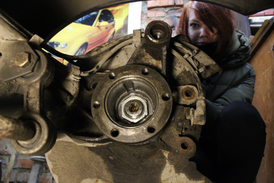

Первым делом снимаем привода. В принципе их достаточно было открутить лишь с внешней стороны, но, скажу по секрету, привода тоже будут заменены целиком (о чём также будет запись), так что снимаем привода полностью.
Затем откручиваем шестигранной головкой на 36 гайку, соединяющую внешний фланец (ступицу) и внутренний, который идёт к приводу.

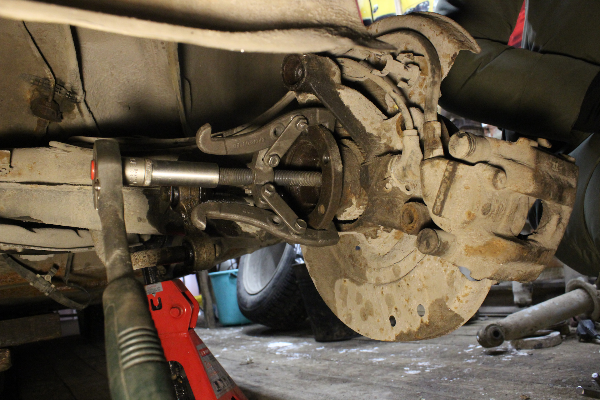

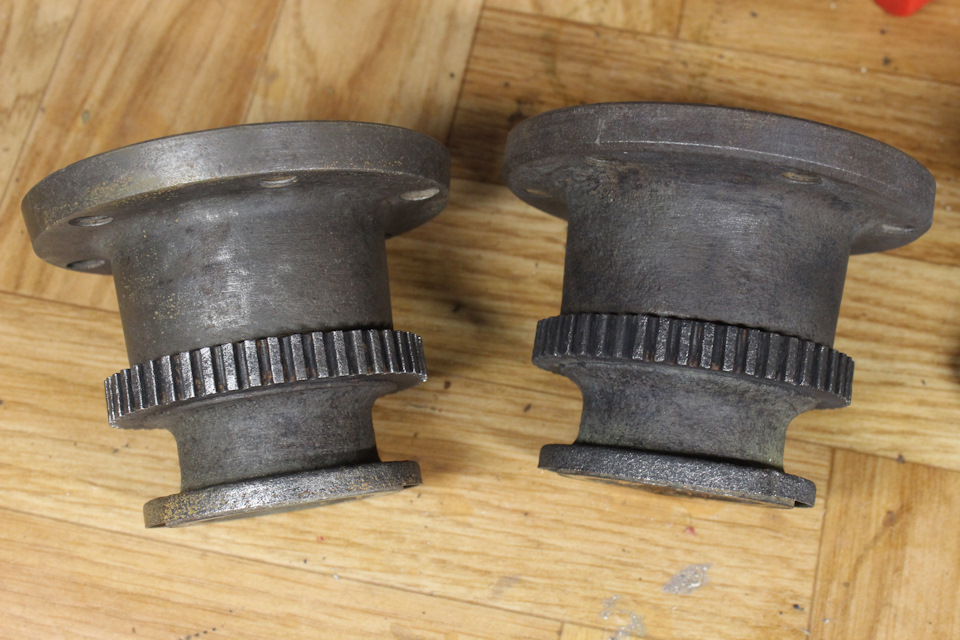

Съёмником аккуратно стягиваем внутренний фланец.
Вот они, красавцы!
На вид не очень, да и датчик АБС не рад таким невнятным зубчикам, так что очищаем от ржавчины методом гидролиза в соде под электрическим током.
В результате фланцы стали похожи на себя в молодости!

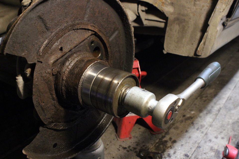

Для снятия внутренней обоймы подшипника воспользовались форсовским съёмником, который легко справился с этой задачей.

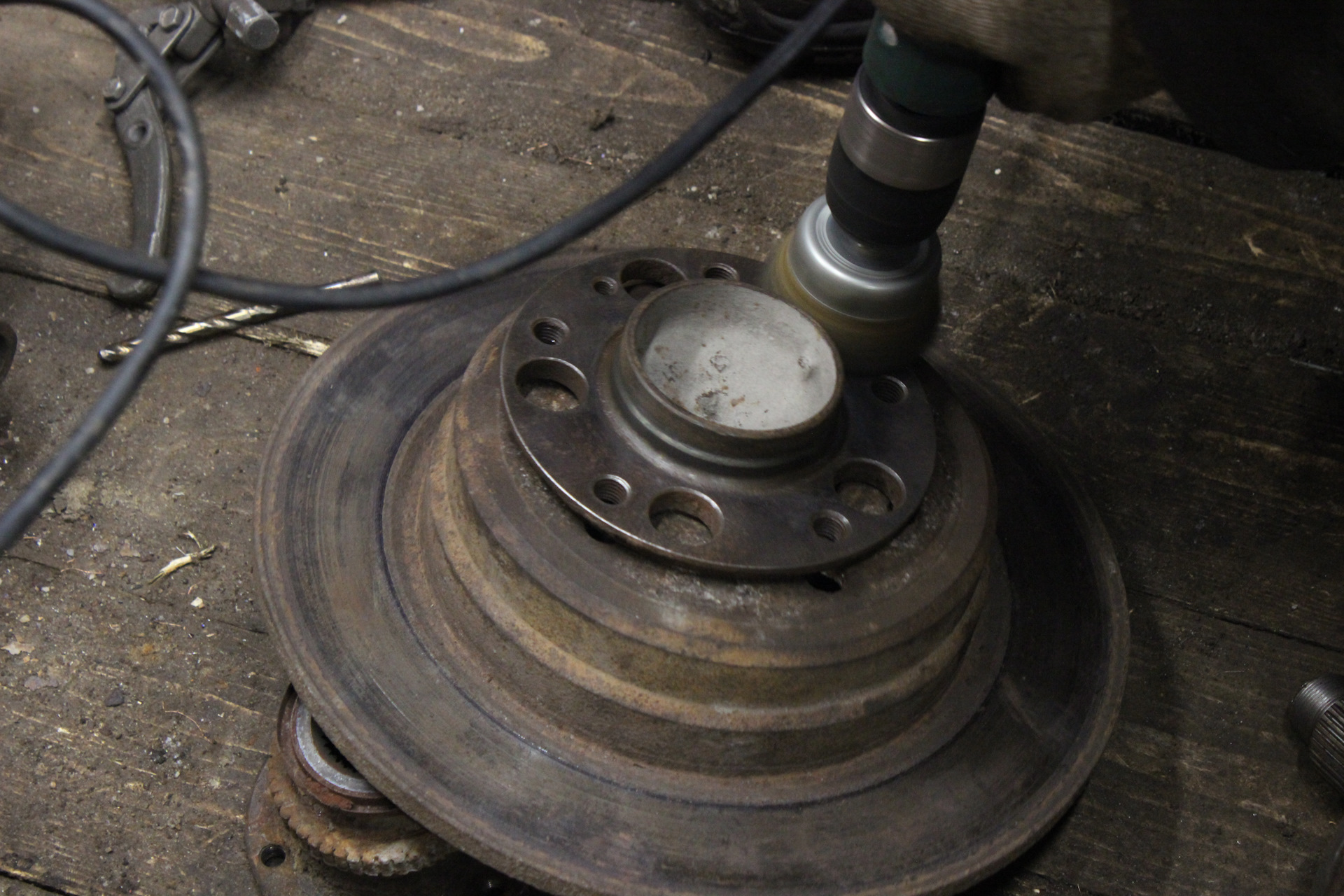

Чтобы в будущем к плоскости ступицы ровно и без биений прилегал тормозной диск, тщательно зачищаем привалочную плоскость кордщёткой.

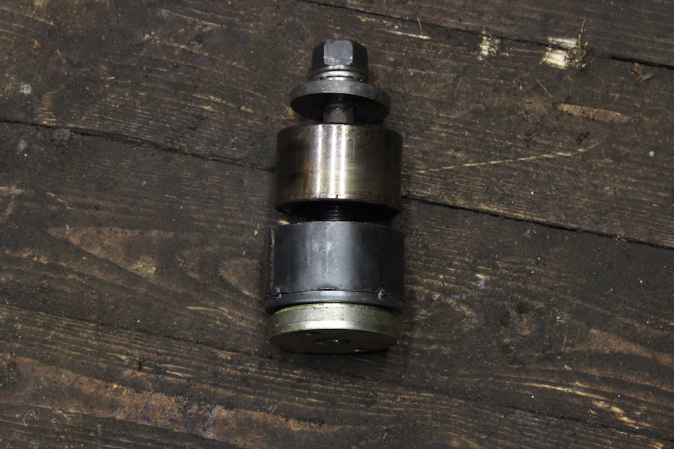

Остаётся выдавить подшипник из кулака. Первым делом нужно снять стопорные кольца, которые поддались почти без проблем. Для выдавливания подшипников использовался немного доработанный вазовский съёмник. Из доработок потребовалось расширить стакан, куда проваливается подшипник.
На фотографии устройство съёмника. Болт, под ним упорный подшипник, затем диск затем сам выпрессуемый подшипник, стакан и большая гайка, в которую болт и входит. Вышел на удивление легко!

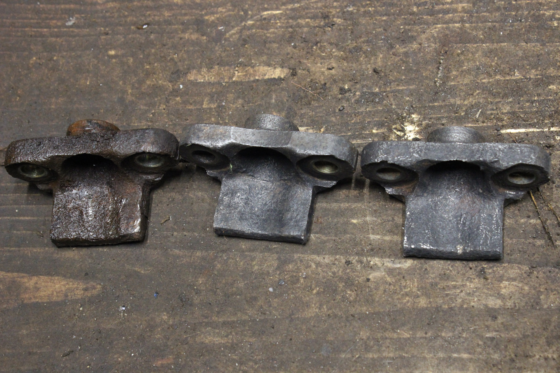

Перед установкой ступиц необходимо было прикрутить деталь стояночного тормоза. У меня её не было, как и ручника в целом. Ничего не было, ни рычажков, ни тросиков, ни колодок. Но будет! Рычажки будут с донора, тросики и колодки жду новые, об этом также будет отдельная запись.
Эти детальки также очищаем от ржавчины гидролизом. Почувствуйте разницу.
На само деле их можно и из-под ступицы снимать и ставить, но удобнее всё же без ступицы.
