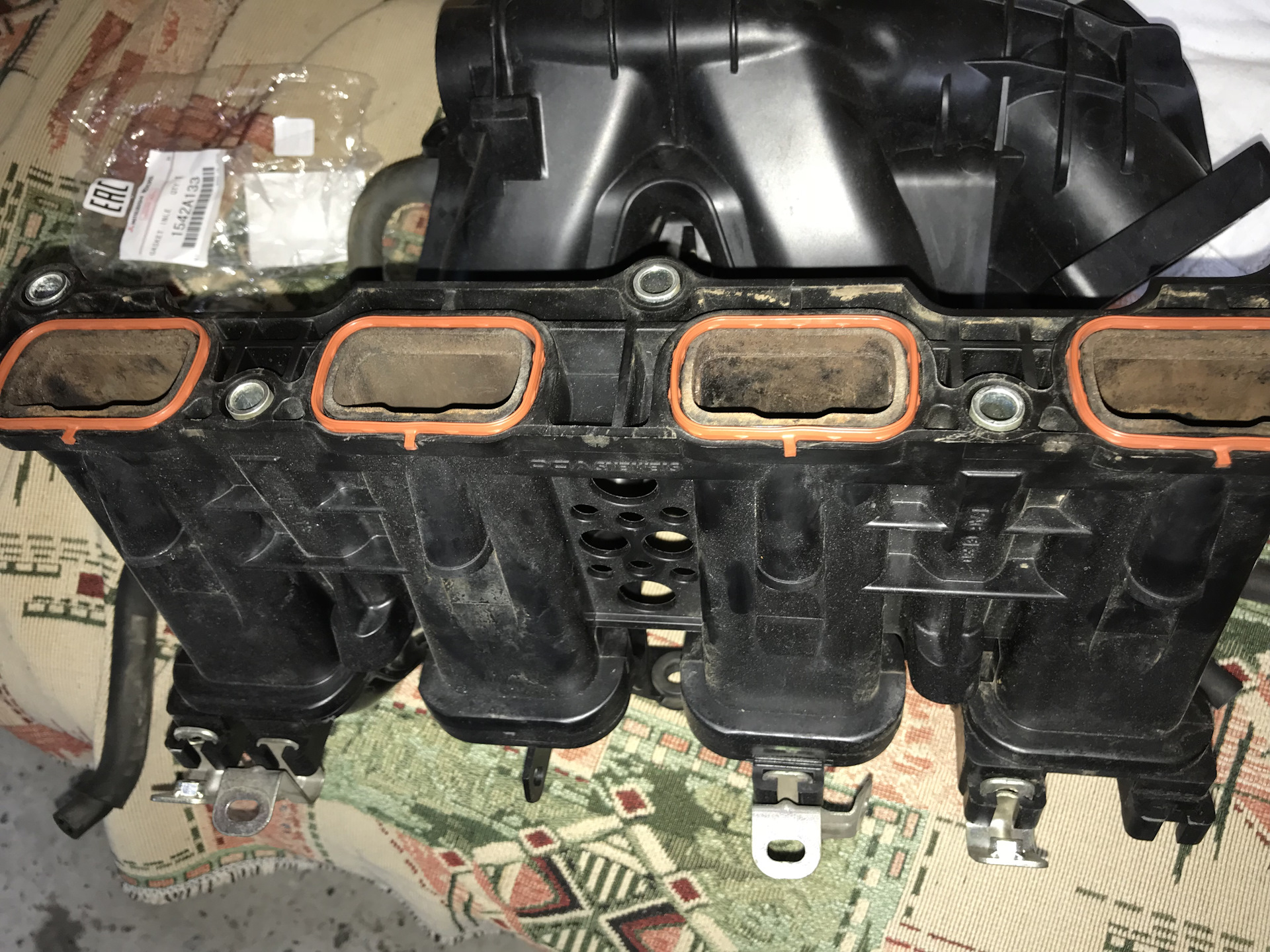

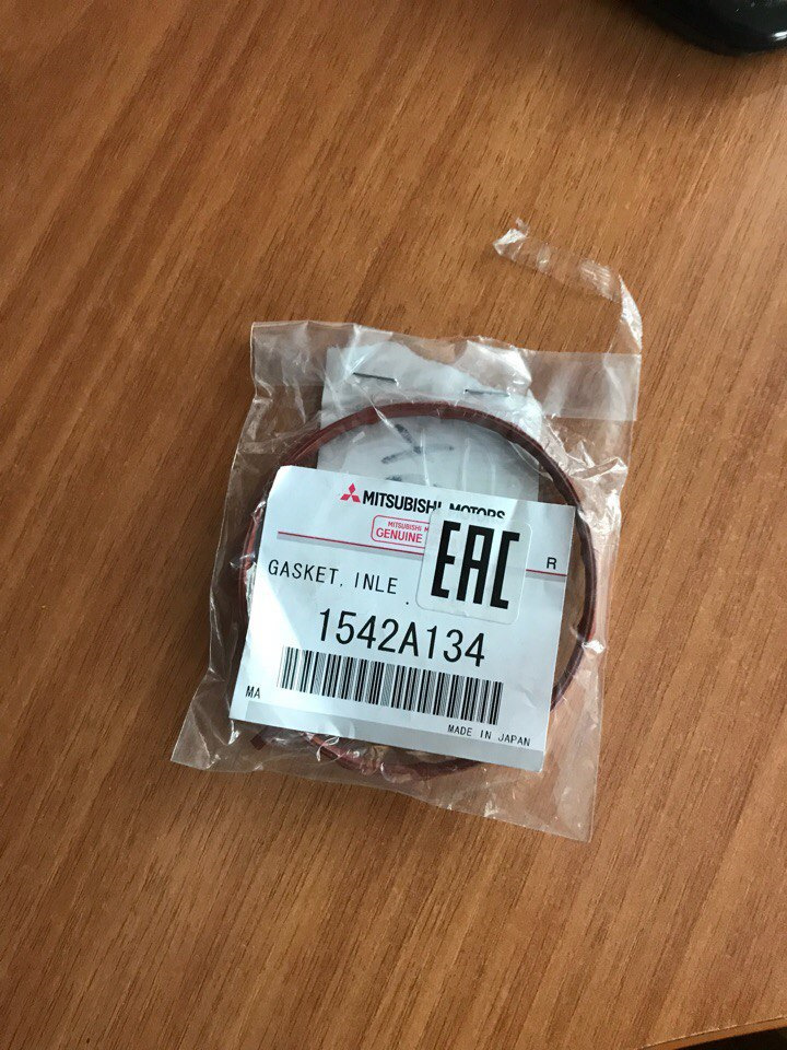

Прокладки впускного коллектора: MITSUBISHI 1542A047 в кол-ве 4 шт. (продаются поштучно)
Прокладки дроссельной заслонки: GASKET INLE 1542A134 (случайно были куплены так же в кол-ве 4 штук) по факту нужна соответственно только 1 шт.

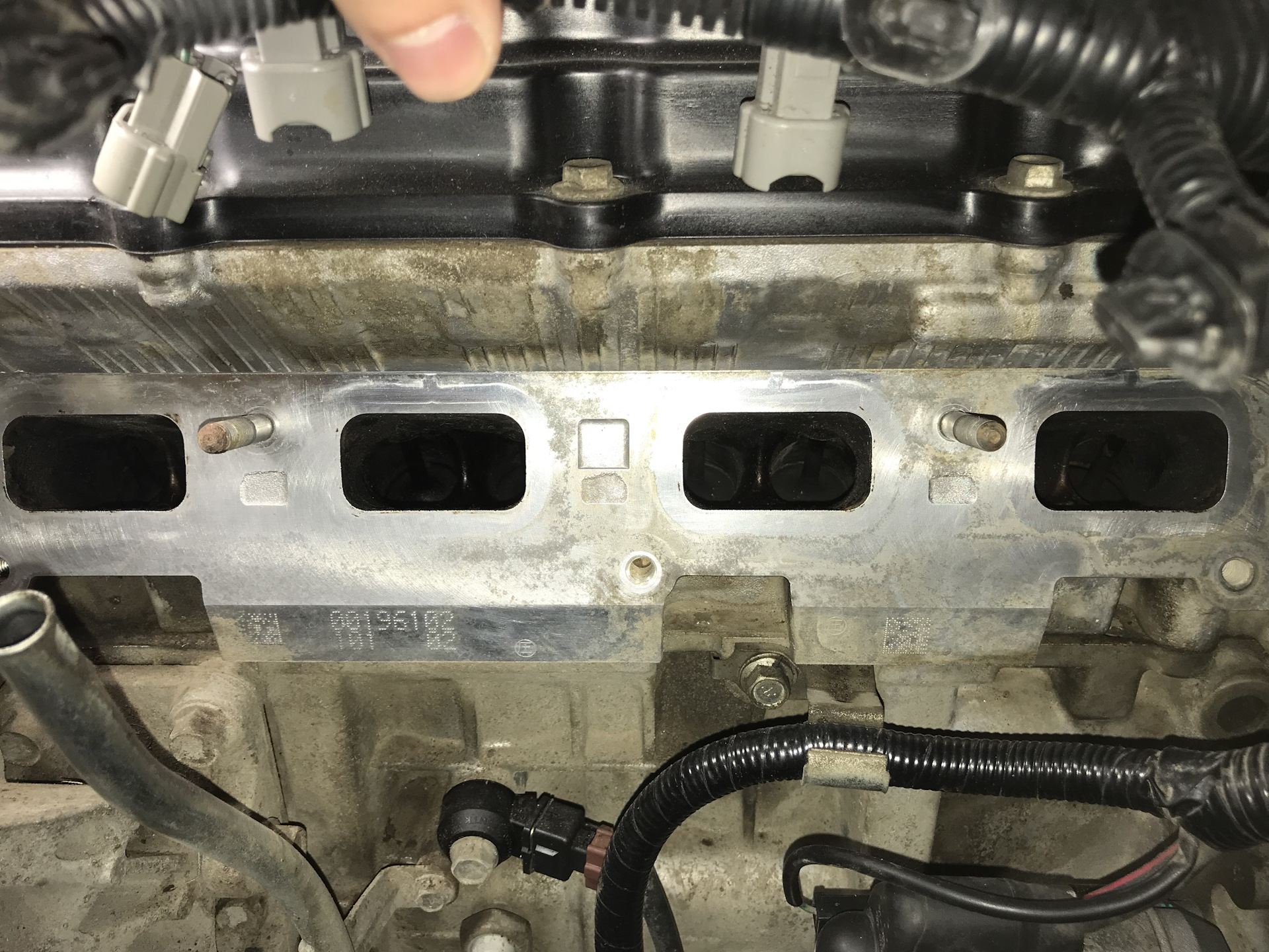

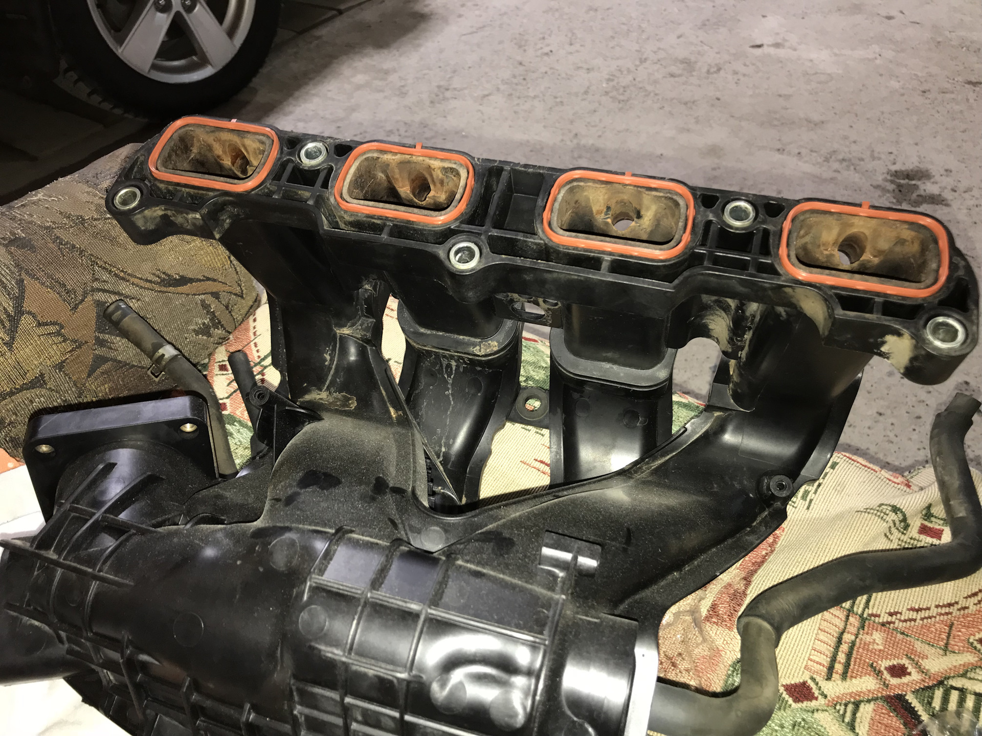

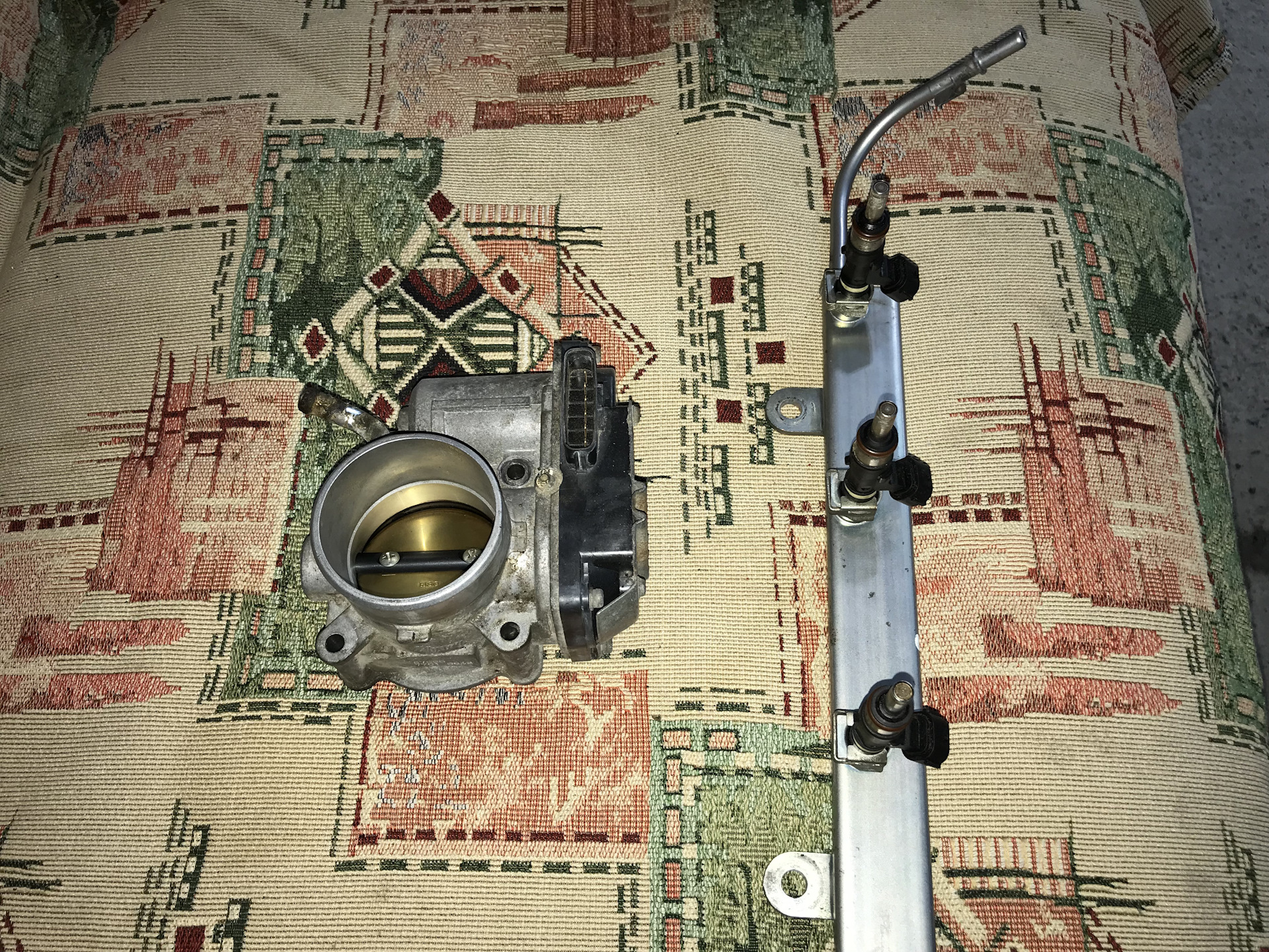

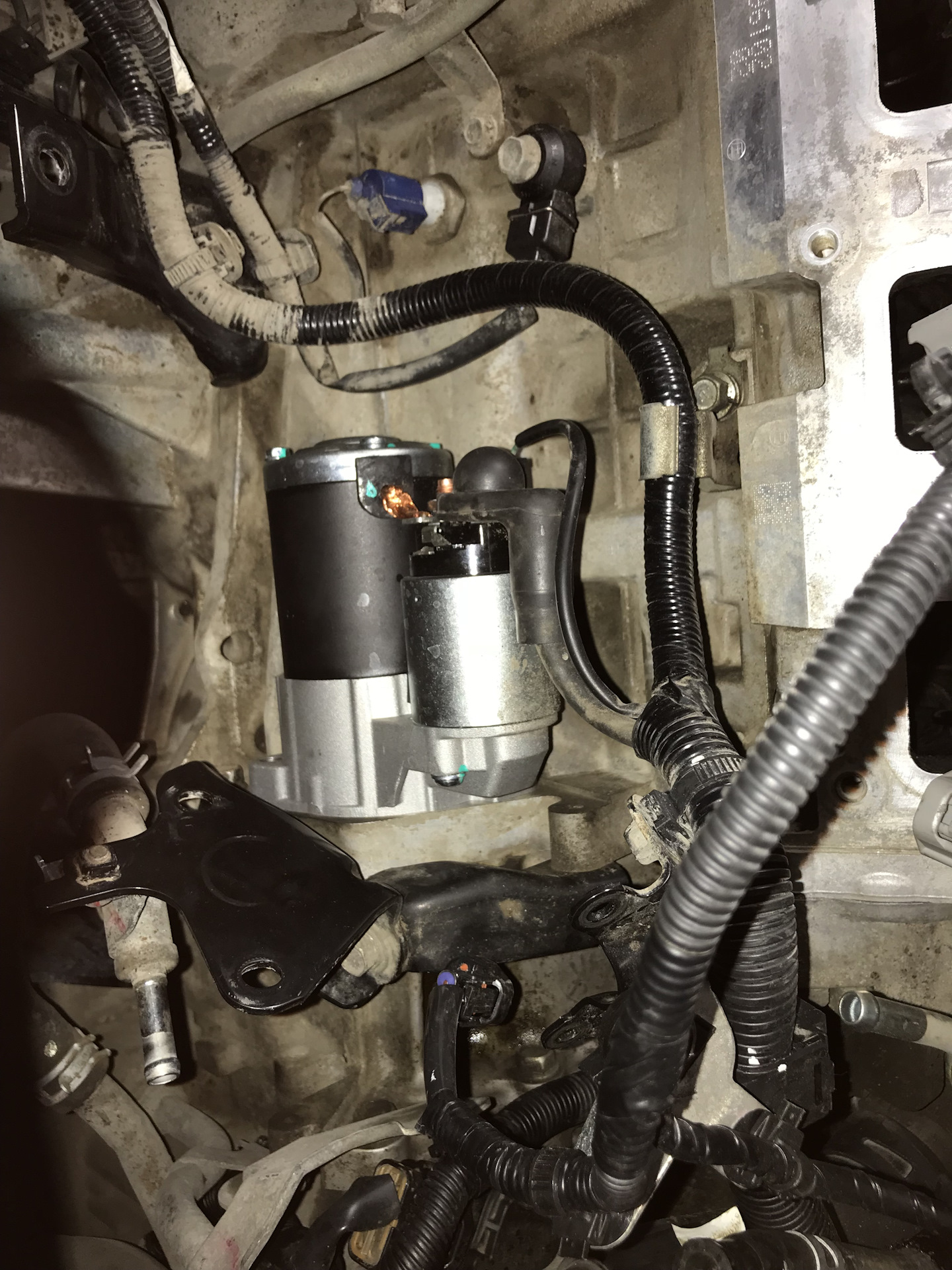

После того как было куплено все необходимое мы поехали в гараж заниматься нашим РЭДом. Чтобы добраться до стартера пришлось снять впускной коллектор.

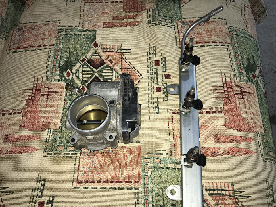

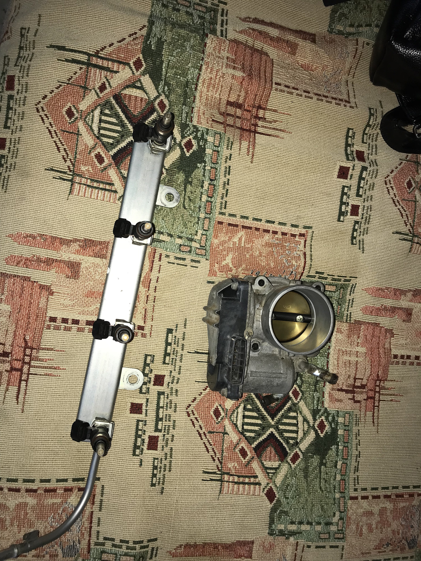

Заодно отдали на промывку форсунки (цена вопроса 1000руб.), почистили дроссель и впускной коллектор.

Привет, как поживает стартер ? Кстати сегодня снял свой не снимая коллектор.
Привет, ну считай на приборке 160к пробега, все работает хорошо 👌🏽
тоже менять надо но снимать впускной ппц как неохота ((((
Пыльник с низу снимаешь и от туда снимаешь стартер впускной снимать не обязательно
