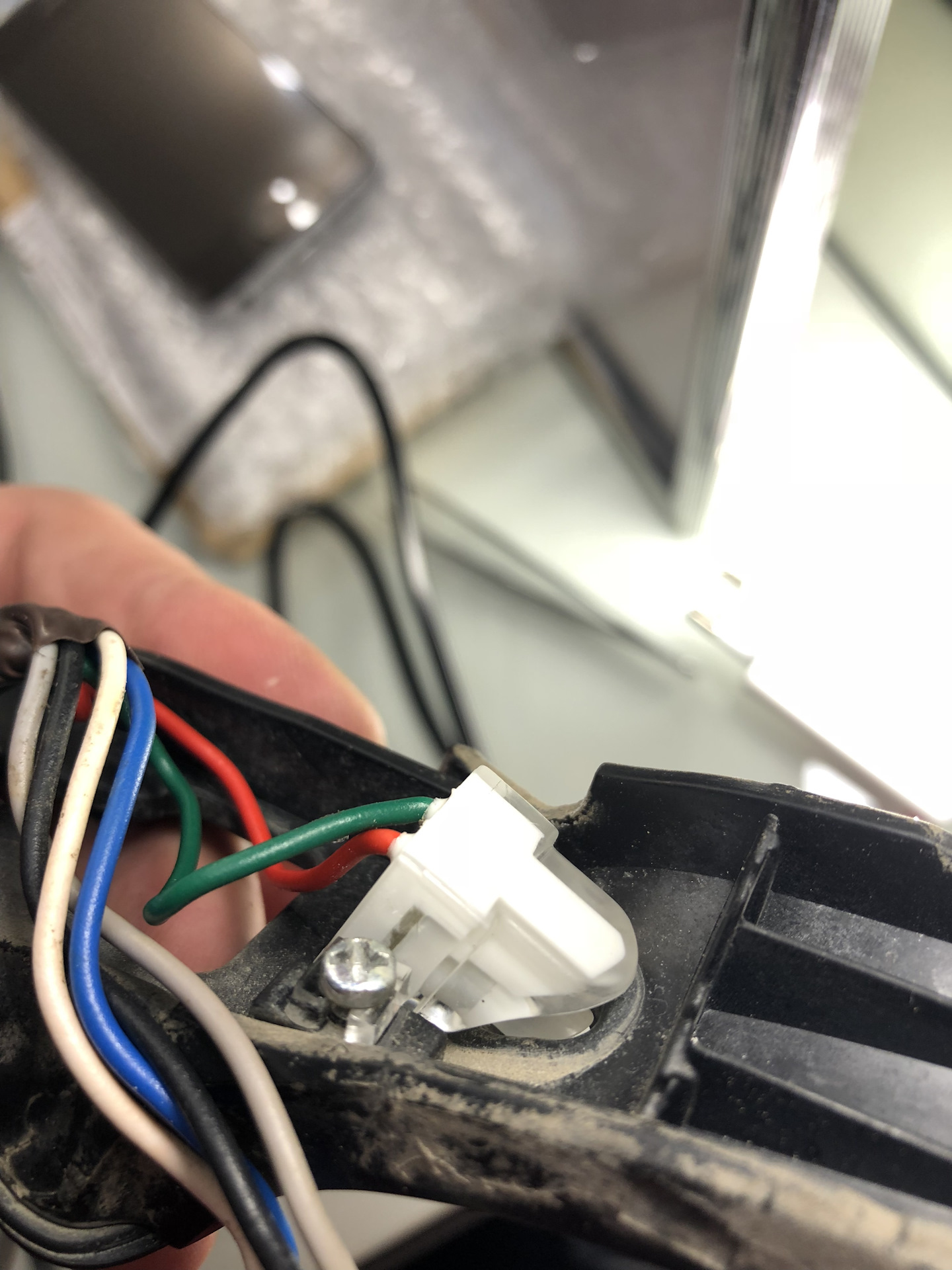

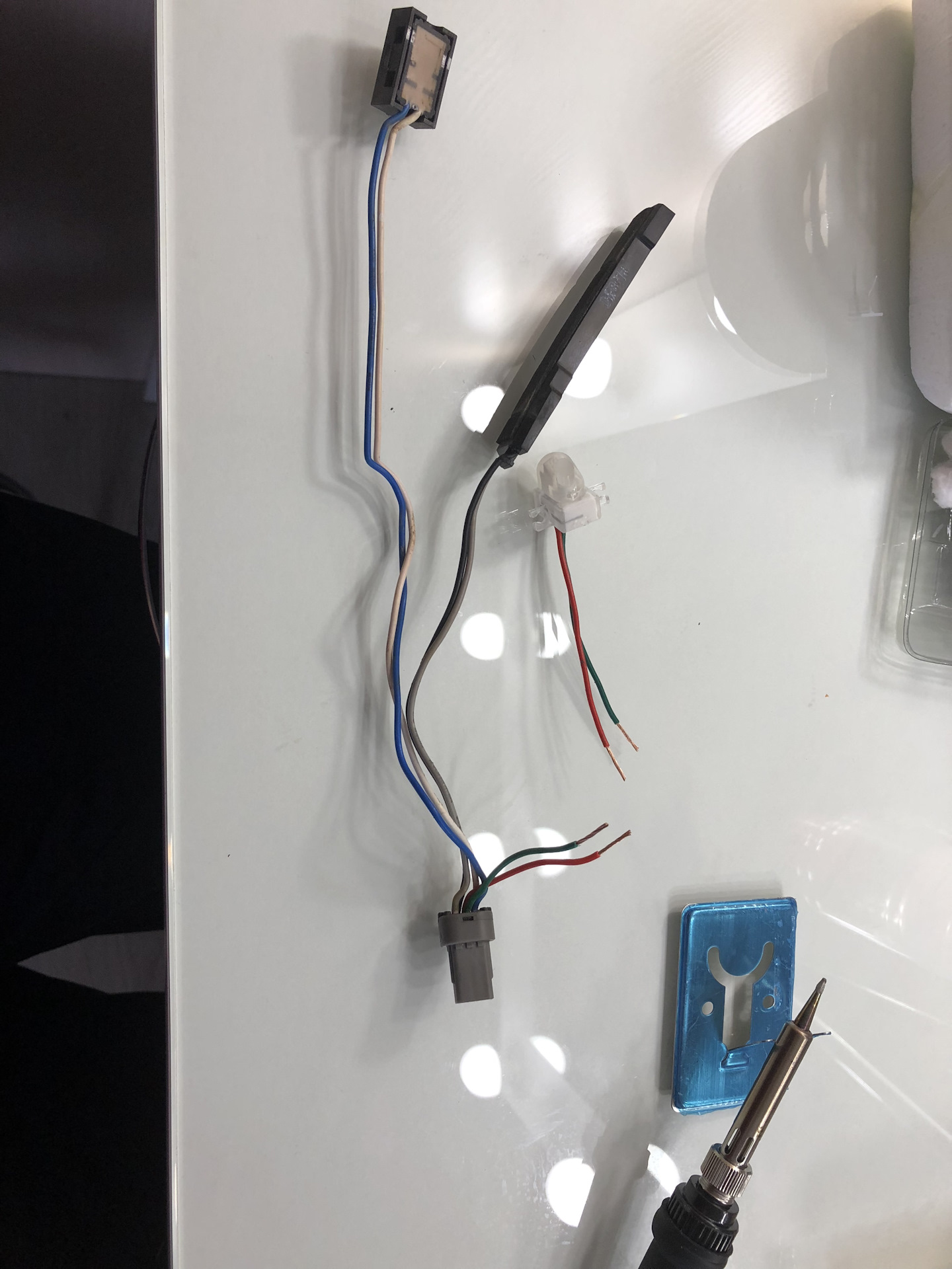

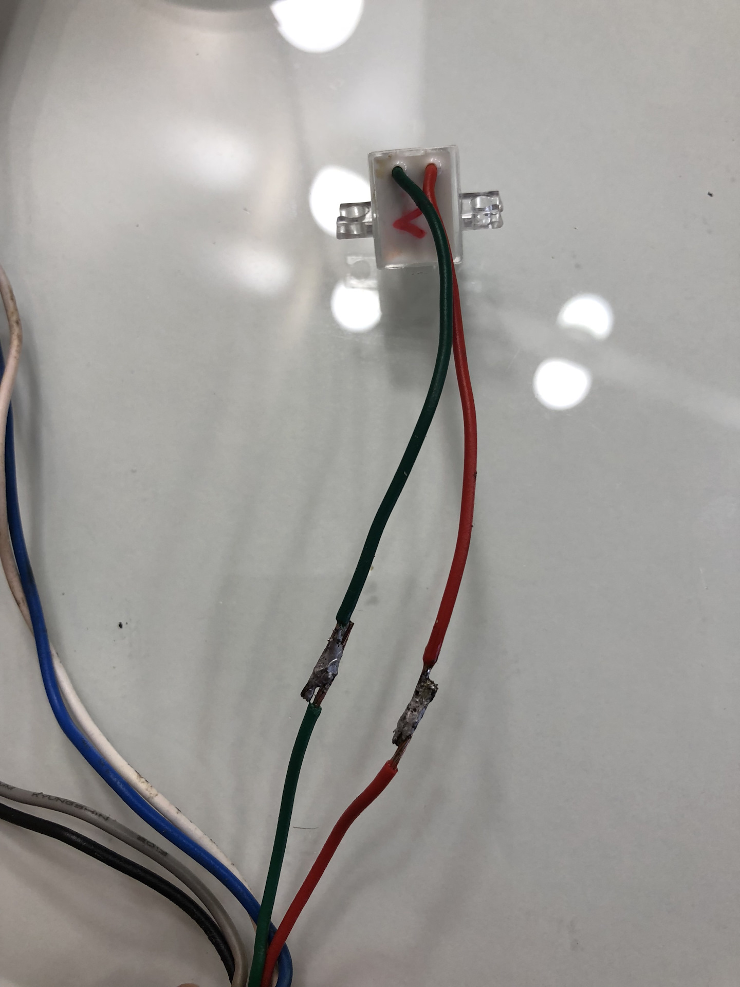

Примерно год назад заметил, что с водительской двери при ее открытии не работает подсветка, которая находится в ручке. Разобрав ручку, надеясь просто заменить диод, я обнаружил, что он (диод) запаян в пластиковый корпус и отдельно его не поменять…
Спасибо большое VL31, который подарил мне рабочий диод!

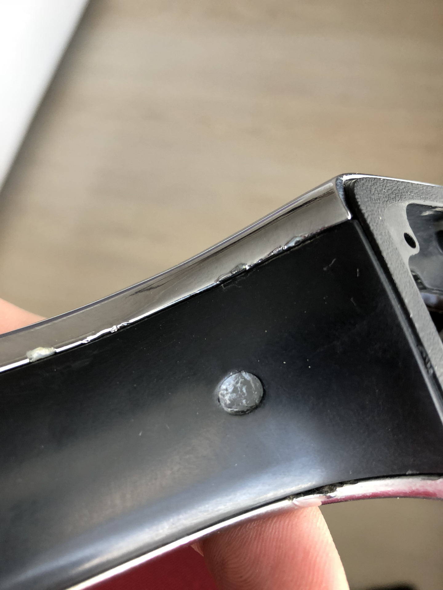

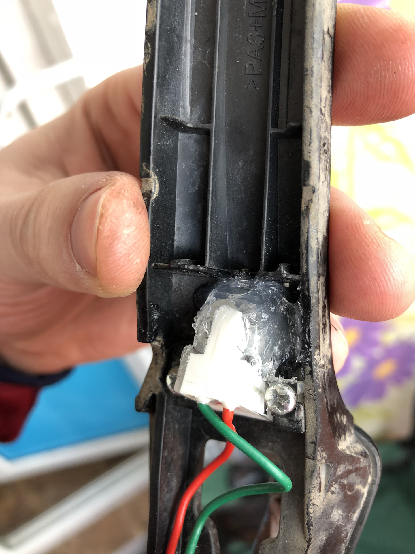

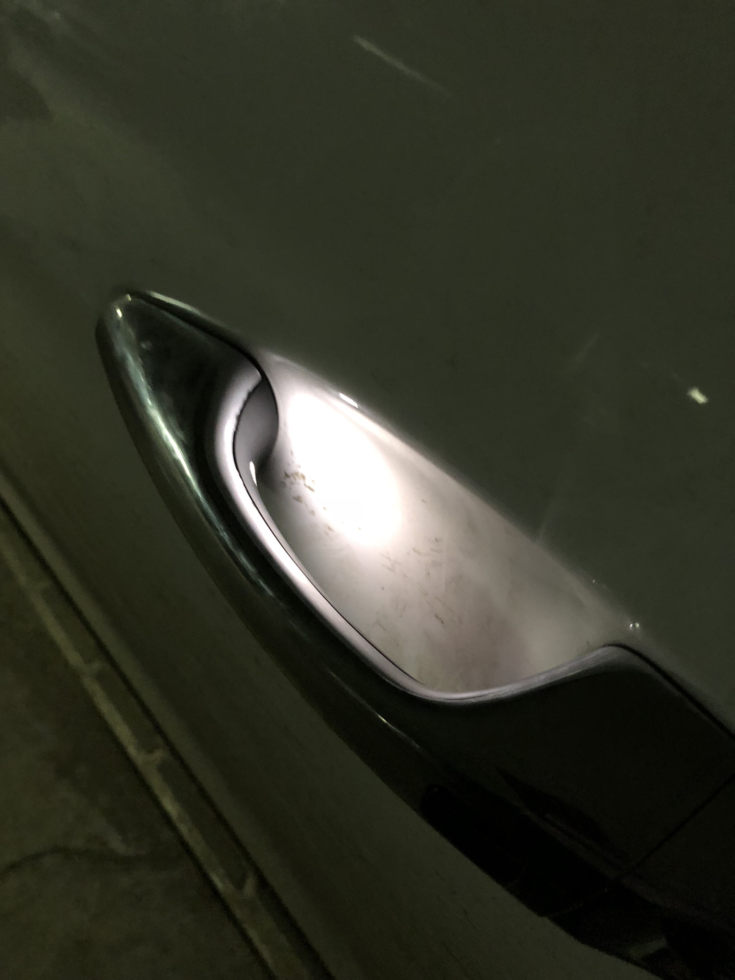

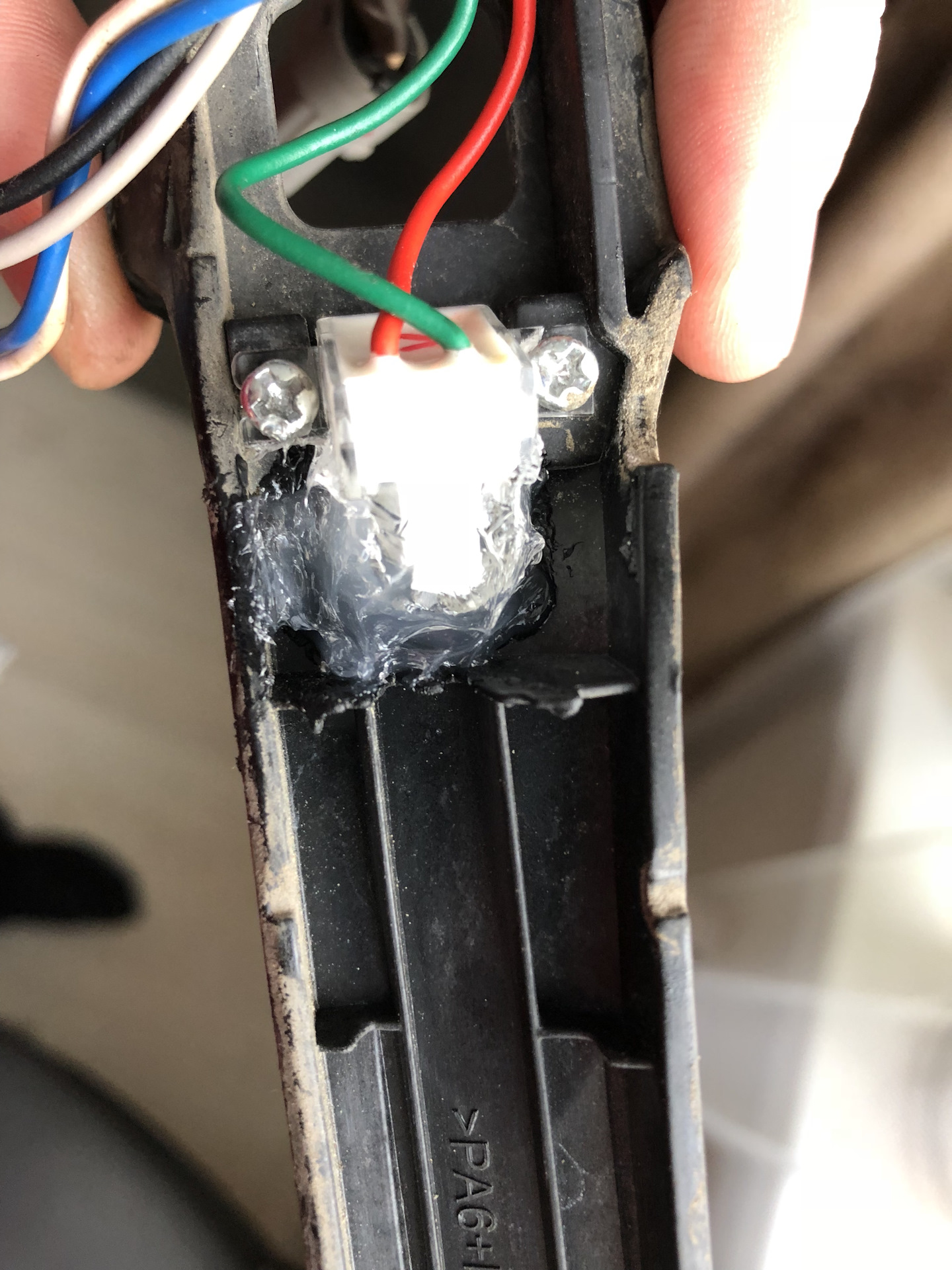

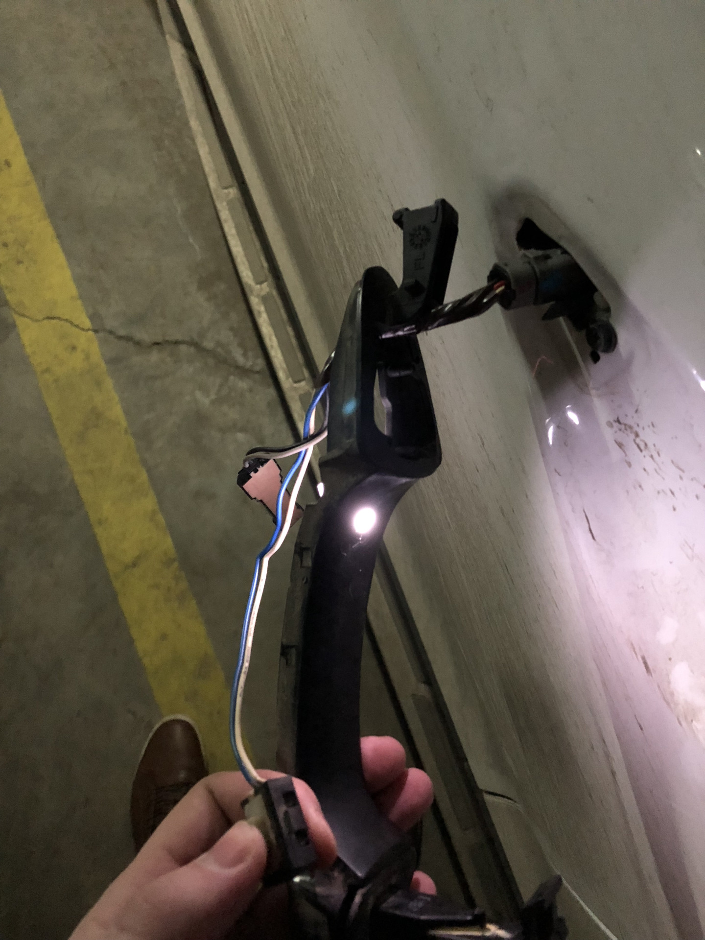

Как оказалось, диоды в ручках — правая и левая отличаются друг от друга (более наглядно различие описал VL31 в своем бортжурнале www.drive2.ru/l/491353605584978195/). Поставив правый диод в левую ручку пришлось щели заделать герметиком. На свет это не повлияло).

обшивку снимать не надо, на двери вытаскиваешь заглушку, отворачиваешь болт и вытаскиваешь личинку, затем снимаешь ручку делов на две минуты

Проблема была решена, в магазине покупаешь 12В светодиод белого свечения, стачиваешь его надфилем на половину торец полируешь, сверлом 2мм ( лучше бором нашел в стоматологическом кабинете) в родном светодиоде который указан на фото выше, сверлишь отверстие сзади светодиода до края корпуса точно по центру светодиода, потом сверлом точно не помню 6мм можно помереть по новому, также до края корпуса, у меня стеклышко светодиода вывалилось, кромку где сверлил отполировал, приклеил супером, вставил в это отверстие новый светодиод на ножки одел термоусадочные трубки, согнул к тому месту где подходят провода, припаял и залил клеевым пистолетом. Все работает, цена вопроса 25руб, время 1,5часа

На 4 фото где щель…его можно же посадить без щели…надо было подточить
Пробовал. Но если подточить — то это половину стачивать надо (полностью левый край), а потом она бы просто не прикрутилась)
Так подложить пластиковую шайбу подточеную
