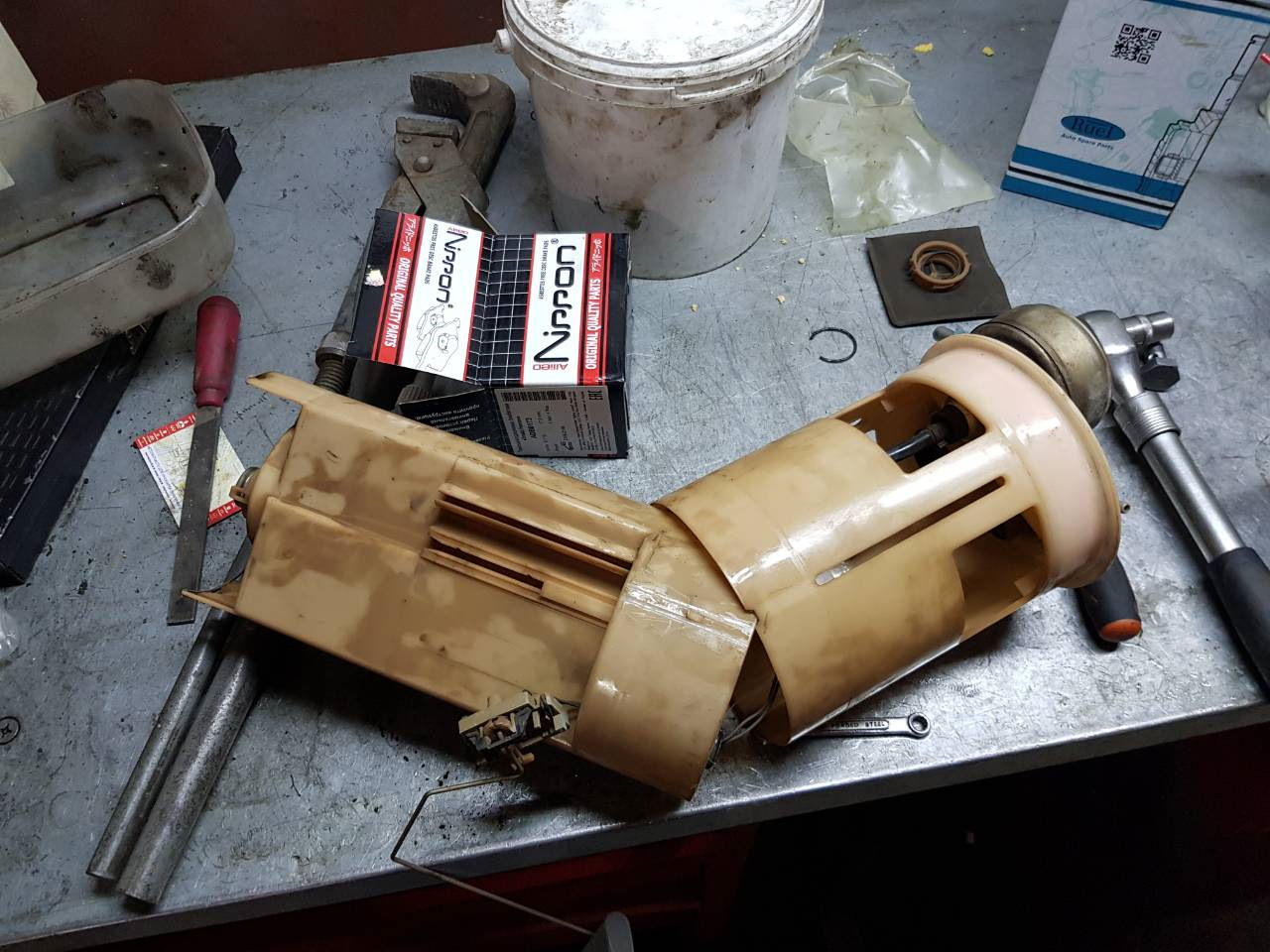

Бензонасос приказал долго жить.Новый стоит ка кусок золота, есть мысли что приколхозить или где взять по адекватной цене ?
Ставил от Волги на 2008 год выпуска. Года полтора проходил, но заводилась немного хуже. Потом фильтр забился и поставил оригинальный. Причём пришёл с неработающим датчиком уровня топлива. Все-таки рекомендую новый)
ru.aliexpress.com/item/12…0-3500-3/32818749090.html такой буду ставить
Цена адекватная. Я отдал существенно больше…
Я волговский поставил! Полет нормальный!
Насос такой как у меня стоит ?
Родной всмысле?
PetrovichTmN
визуально да, очень сильно похож. У меня мотор 5.9 не думаю что у нас разные станции!
К сожалению слишком много менять надо всякого, колхозить желание отпало
Берут меня сомнения что получится грамотно что-то приколхозить.
у меня лежит новый модуль в сборе. Брал то ли 5 то ли 6К в китае.
продашь ?
Сейчас гляну, есть ли подобное в продаже ))
Хочу приколхозить другой насос, твой вариант будет на тот случай если что-то пойдет на так .
Там ничего сложного. Всё стандартно. Главное, чтобы хватило производительности.
Пишут что 3 бара и 120 л/ч, такой насос на волгах стоит.Вазовский 3 бара и 90л/ч.
Возможно ))) Я стараюсь расходники и лекарства от детских болячек иметь в запасе )))
