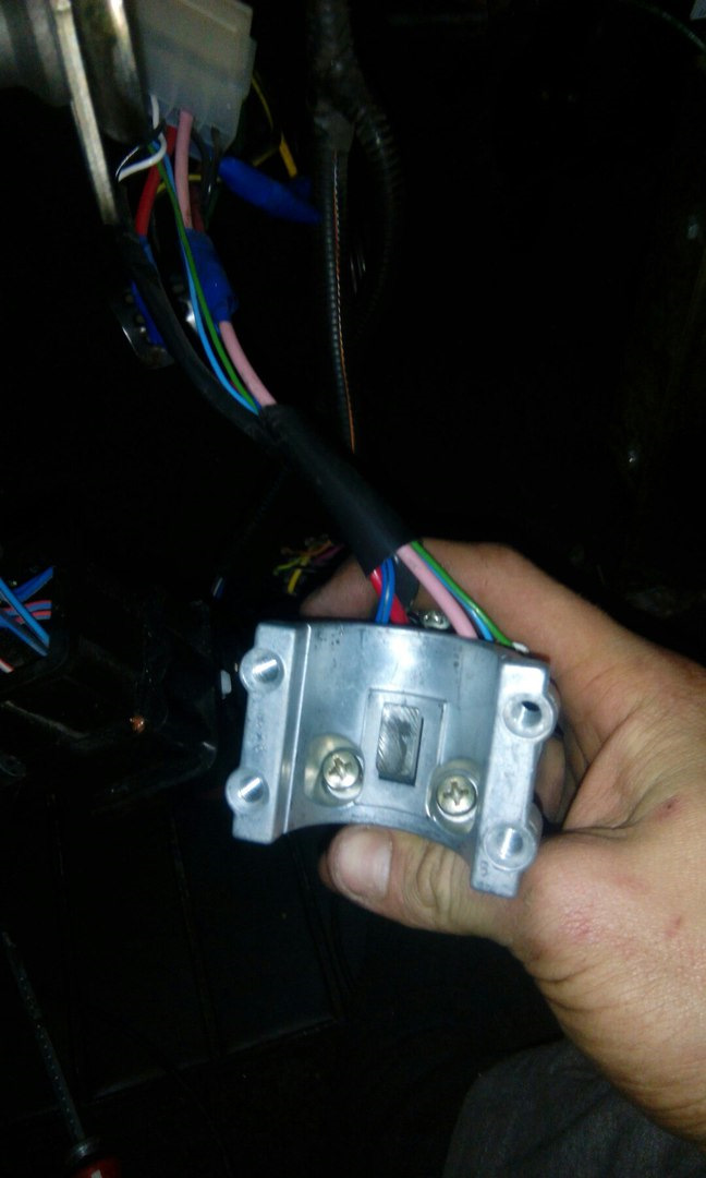

Привет всем, скажите как работает заводская блокировка руля ваз 2114, прикол в чем, пока делал шумку машину приходилось иногда гонять с бокса и обратно, и просто накинув руль она как то работала, (хотя до этого за 2 года не работала), теперь собрал все снова назад и прикрутил руль а она не работает подскажите может кто сталкивался?

сейчас снова просто накинул руль покрутил, а она не сработала не пойму что где искать?
ты без ключа крутил? и он в одном положении замыкается
да без ключа крутил и пока он не замыкается а тогда он уже не вспомню как было но точно без ключа тоже я просто накинул руль начали ее выкатывать а он щелк и все, а может зависеть это от того как я накидываю руль? сейчас все пробую и никак пока
ну как накидываешь руль роли не играет, открути замок ды глянь, там два винта всего
они отрывные долго будет
они зубилом легко откручиваются
так а новых нет и я уже пробовал другие откручивать когда снимал торпедо намучался очень и так и не смог пришлось хитрить там, короче говоря если не снять его то не увидеть?
а зачем тебе такие же новые, поставь с внутрениим шестигранником или звёздочкой, или под крест, а не снимая не увидишь, осевого перемещения у вала нет?
регулировки? есть а вперед назад нет
нет не регулировки, может сам вал вдоль трубы внутри двигается
не знаю даже а как понять это, нашел картинку замка зажигания там такой черный язычок внутри это про него вы?
наверное, я ж не видел твою картинку) ну если вал чуть сдвинется по оси то язычёк может не попадать в свою прорезь на валу, если не хочешь чтоб он дорогой замкнулся разбери и глянь
4 болта 2 серху и 2 снизу ща пробую 1 уже
а зачем она тебе?)
Хочу чтобы все работало, и разобраться почему она то работает то нет, а то вдруг где-то в дороге заработает, не дай Бог
понятно, ну там в замке язычёк вылазиет и попадает в прорезь на валу, смотри замок, может он перекосился или внутри подклинивает
замок новый менялся месяца 3 назад, а без его демонтажа никак не увидеть?

снял да есть смещение, прорезь на валу углублена в сторону педалей, как его выровнять?
ты хоть сфоткай как это выглядит, мож так и должно быть
ща
