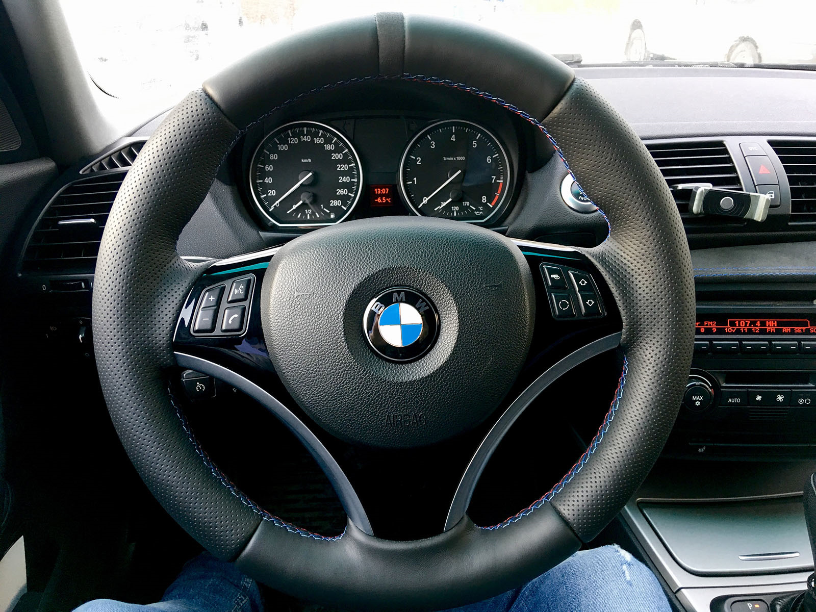

Как и у многих, кто покупал машину в комплектации "околобарабанэдишн", у меня с завода стоял совершенно ужасный пластиковый руль без кнопок и прочих ништяков. Меня это конечно ни разу не радовало, поэтому решил купить руль как появится интересный вариант.
И он появился…2 года назад. Один из соклубников выложил в группе вк спорт руль с кнопками по очень приятной цене и я в тот же вечер поехал и забрал его. Состояние у него конечно было далеко от идеала, но это поправимо. Но что делать с рулем без нужного SZL модуля? Правильно, нечего! Поэтому у другого соклубника из Ебурга был куплен SZL модуль с круизом и контактным кольцом.
С момента покупки прошел год, руль и szl лежали в коробке и пылились, ожидая своего часа. И чтобы хоть как-то ускорить процесс, я отправил его в студию на перешив. В качестве материала было выбрано сочетание наппы обычной, наппы перфорированной и алькантары (для метки по центру), ну и чтобы все это приятно лежало в руках, нужно было сделать утолщение руля.
Так руль пролежал еще полгода в студии, пока не появилась качественная наппа с перфорацией (говорят, что у перфорированной наппы много брака). Ну и после того, как, руль был перешит, осталось найти подушку и перекрасить накладку в черный глянец.
Неделю штудировал авито и в итоге нашел в Москве подушку за очень приятную цену и в идеальном состоянии. Созвон с продавцом и через 2 дня подушка уже у меня. Дальше заказываю накладки на рулевую колонку под круиз, отдаю накладку на руль Максу zaytsev-mo на покраску в черный глянец и после получения всех запчастей бегом в сервис.
По итогу имеем отличный и очень приятный на ощупь руль с кнопками и прочими ништяками в виде круиза и подготовки под датчик дождя, который будет установлен в скором времени.

Без подогрева руль?
Да. За обогрев слишком дорого переплачивать + гемор в плане поиска запчастей по адекватной цене.
Понял, а если обогрев то что там надо менять помимо руля?
Накладку внизу с вырезом под кнопку, кнопку обогрева, эбу обогрева. Вроде так. Плюс все остальное, о чем я написал в посте и комментариях.
А от аакой машины стоит панель приборов? Она подошла по фишке задней четко или пришлось распиновку проводов менять?)
От 135. Встаёт болт-он. Старую вынул, новую поставил. Единственное, нужно ее прописывать, чтобы корректно работал одометр.
Круто, я себе от е90 взял панель, от мкпп только, по размерам вроде такая же, только заменить надо верхний козырек, у нас другой, ну думаю попроще будет, по движке н46в20 она снята
Там тоже при наличии прямых рук не сильно сложно. У соклубника от м3 приборка стоит.

ну у меня такая же болванка(руль), хочется круиз сделать, кроме руля и модуля что еще требуется?
подушка в руль естественно, контактное кольцо под SZL, обшивка рулевой колонки нижняя 61316950263, заглушка между рычагами круиза и освещения 61316966708 и плюс умелые руки, чтобы все это поставить и закодировать. Кодируется опцией S540A.

Не смущает, что бугорки под пальцы на внутренней стороне руля стали почти плоские?
Тебе кажется

не, поддержу Макса — так кажется за счет утолщения руля.

Новую кожу шили Поверх старой?
Да
Почем руль брал?)
Саму баранку? 2000 вроде
А климат у тебя был или дооснащался?
был
Fel83
дооснастить климатом ооочень не бюджетно получится, только если рядом стоит донор с которого можно все снимать.
Это сколько — не бюджетно?
Мне кажется что донор рядом не нужен, может я не вижу каких то нюансов, буду рад подсказкам😀
Дешевле будет продать свою и купить с двухдонный климатом. можно просто начать с того что под двухдонный климат идёт два салонных фильтра и отдельные воздуховоды, соответсвенно и датчики для разных пассажиров, в своё время конкретной инфо ни где не нашёл по тому покупал авто сразу с климатом.
Насчёт салонных фильтров — не понял, зачем их два?
Воздуховоды и так отдельные.
