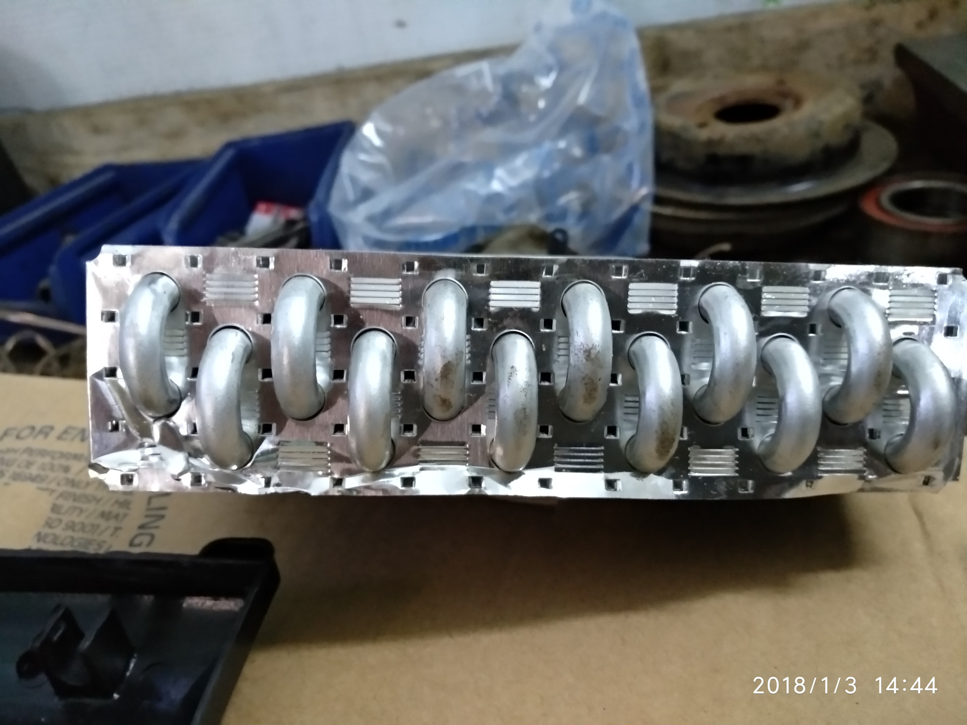

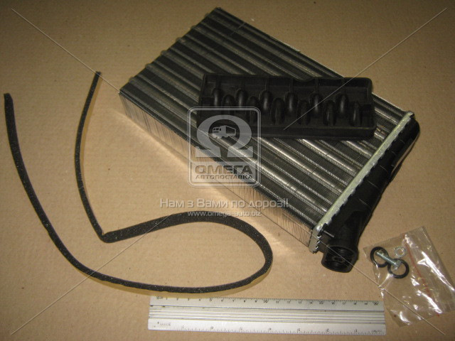

Заказан на работе радиатор Nissens 72655, в комплекте кольца уплотнительные болтик и уплотнитель.явно его будет мало.
с виду вроде как нормальный трубок 12 соты мелкие что положительно скажется на теплоотдаче. в конце решился на запил торпеды.ибо ну её нафиг снимать. и бокс подогнали отапливаемый на пару часов всего. поэтому нужно будет очень быстро все провернуть)

У меня такой, греет ном, но вроде добавлял уплотнитель т.к этот натянул чутка чтобы хватило, но получилось тонко ватой
про уплотнитель в курсе завтра докуплю)))
Я поставил такой в прошлом году зимой, греет нормально, но есть некоторые моменты:
1. он меньшего размера, чем оригинал.
2. Уплотнитель — гуано полное, сразу готовь ещё, с учётом того, что запихивать его нужно с двух сторон, с педальной и с пассажирской…
На нем меньше на 1 трубку, заглушка встаёт кривовато, но более менее можно её воткнуть, покрутишь посмотришь как ровнее сядет.
у меня ровно стоит заглушка. да уплотнителя явно подзажали)))
Да уплотнитель свой ставь, а трубок на нем на 1 пару меньше. Греет он нормально, хватает, главное всё закрыть плотно, чтобы воздух мимо нигде не шёл. Проверяй с обоих сторон, пассажира и водителя. И будет счастье 😁

А что за резиновая деталь на первом фото на радиаторе лежит? Я такую хрень нашел под радиатором когда мыл радик. Поставил ее как заглушку со стороны водителя.
ну она там и должна стоять))) это типа заглушка)
Значит правильно вставил. Хотя может и не той стороной) У меня после промывки и чистки жарит хорошо.
