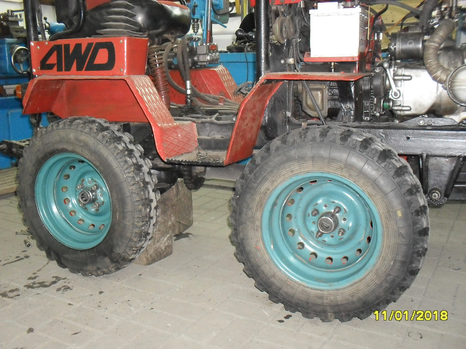

При очередной очистке снега чуть не положил тракторок на бок. Вина тому слишком малая колея. Для обработки огорода нормальная. А для уборки снега маловата. Решил немного расширить колею. Для этого можно было-бы просто поставить минусовые диски да и все. Но у меня их нет. А покупать — дорого. Решил просто перевернуть колеса внутренней стороной наружу. Так сказать для зимней эксплуатации. Но тут возникли проблемы. При установке колес в обратную сторону, диски упирались в тормозные суппорта. И не садились на ступицы.
Не проблема.

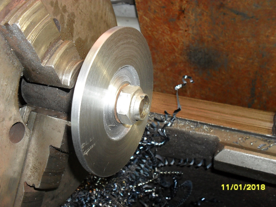

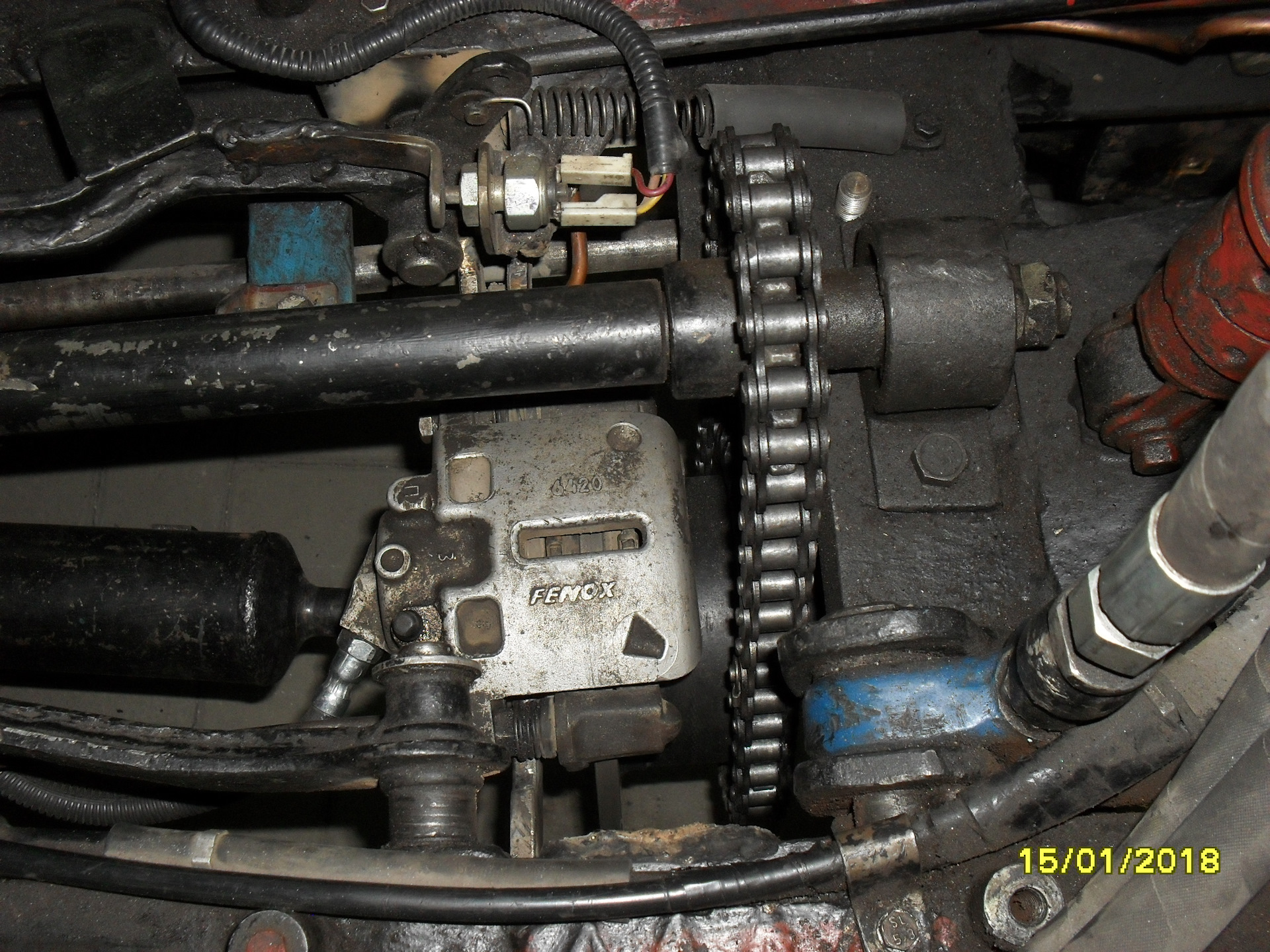

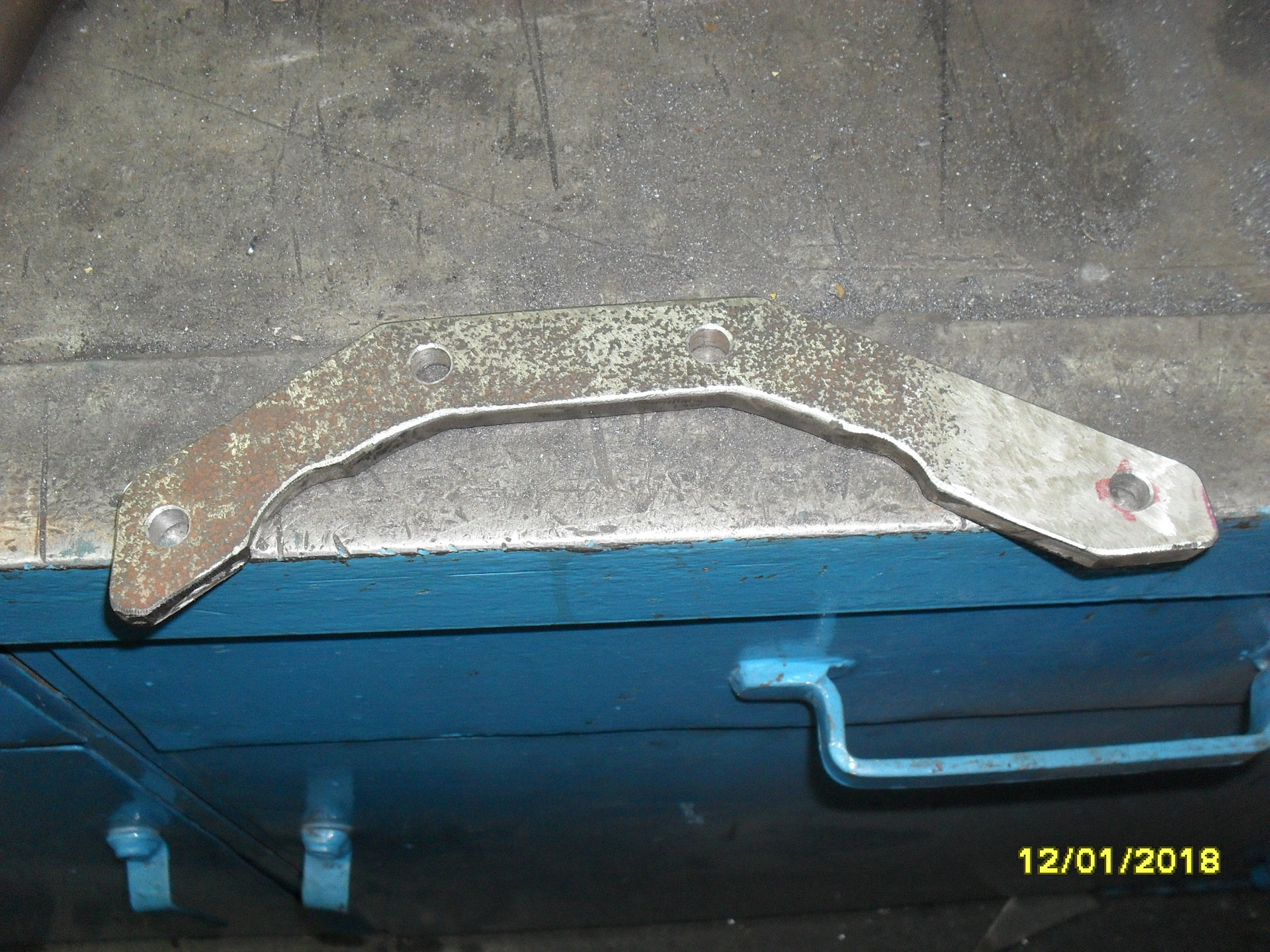

Снимаю тормозные суппорта вместе с тормозными трубками. Колеса стали прекрасно садиться на ступицы. Колея стала шире на 120мм. Это мне уже нравится. И смотреться трактор как-то по другому стал. Пришлось снова ставить тормозной механизм на приводной фланец заднего моста ( он уже стоял там, только был большой суппорт и я его снял). По случаю достал тормозной суппорт вместе с колодками и диск от Оки. Но Оковский диск я ставить не стал. Обточил Вазовский тормозной диск до диаметра 160мм.( это размер тормозного диска от Оки). Вазовский диск ( 2106) я применил потому, что у него больше ширина ( вылет) чем у Оки. Тем самым цепь не задевает за суппорт ( на Оковском диске задевает). И по размерам суппорт от Оки очень маленький. В общем: то, что нужно. Выточил переходной фланец. Быстренько переделал крепление. Вырезал из металла толщиной 10мм. кронштейн. Закрепил суппорт на раму (когда приваривал крепления суппорта, то подкладывал пластинки под сам суппорт и между диском и креплением, что-бы был одинаковый зазор). Подсоединил к главному тормозному цилиндру. Прокачал. Все ГУД. Тормоза есть. Теперь можно колеса на лето и на зиму переворачивать. Ничего не мешает и не задевает. При очередной очистке снега испытаю.
